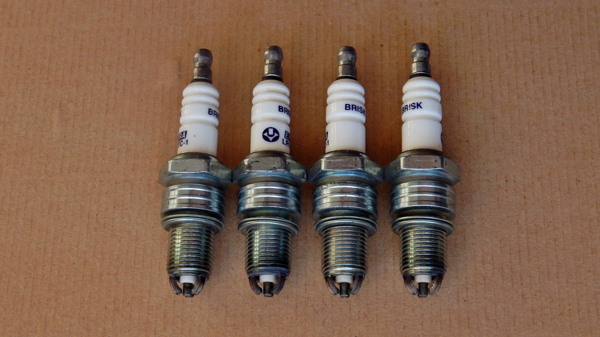

Для эксперимента купил свечи «Brisk Super L15YC» за 340 руб.
Результатом замены остался доволен. Если и раньше двигатель заводился неплохо, то сейчас стартует буквально «с полоборота». Наверное, и зимой пуск будет менее проблематичным. Со старыми свечами на оборотах х.х. двигатель иногда подергивался; сейчас же работает ровно. Во время движения особой разницы не заметил, но всё же, показалось, что двигатель, как бы, чувствует себя более «уверенно». Катушка зажигания не греется. Помех нет никаких, все приборы работают нормально, качество радиоприема в диапазоне УКВ не изменилось.
Недостаток один: ускоренный износ электродов свечей. Но это я увижу потом и не скоро.
Вывод: установка свечей нулевого сопротивления скорее полезна, чем вредна, рекомендую.

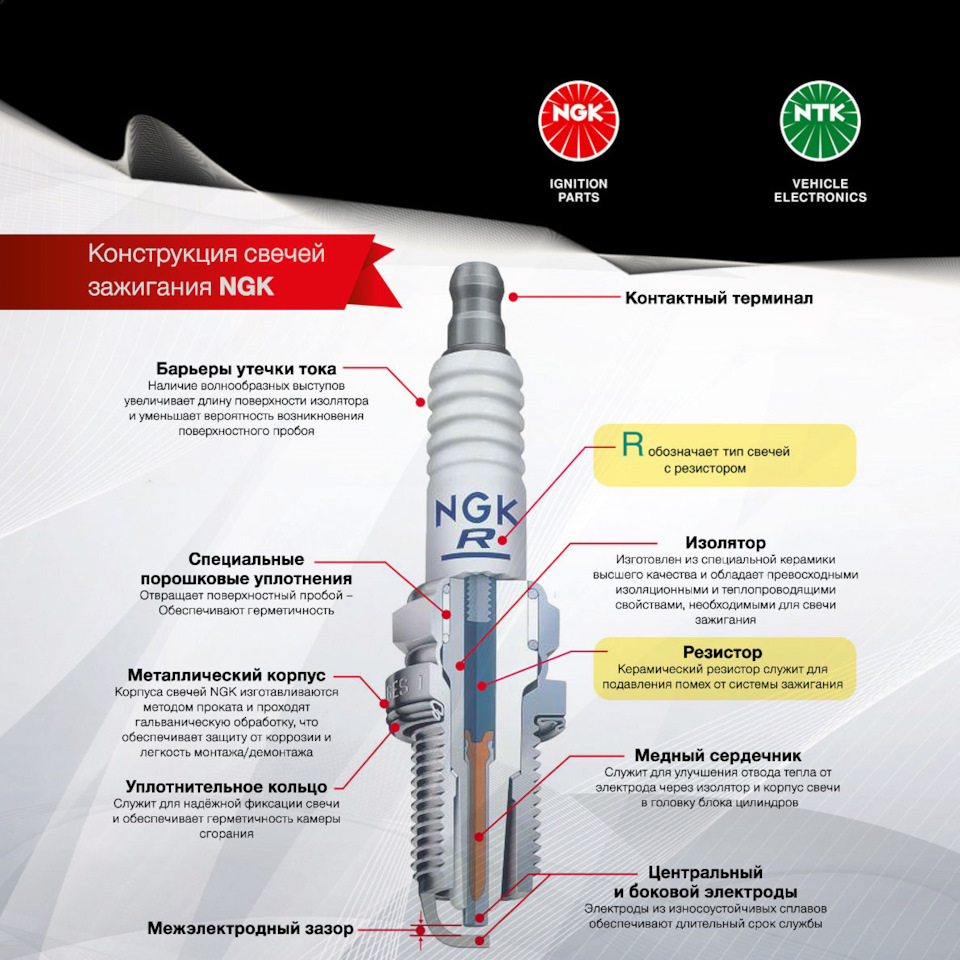

Резисторы в свечах делают из керамо графитной основы оторая сыпется со временем при работе в высокой температуре. У свечей безрезисторных эта проблема исключена. А сопротивление можно добавить аудюшные надсвечники со встроенным резистором, с добавлением ВАЗовских углеволоконных свечных проводов. Вообщем вся сила тока будет гаситься на проводах и надсвечниках увеличивая ресурс свечей.
Вы из секты какой-то, в которой запрещено среднее образование? Одним мерещится отрицательное сопротивление (а это означает, что свеча вырабатывает электрическую энергию), причём эту бредятину распушив перья, повторяют. Тут тебе и балабольство на уровне лучших гомеопатов про то как хорошо работают свечи, но то как они работают, никто конечно-же не проверял. Возвращаясь к ресурсу свечей, у никелевых свечей ресурс — это ресурс электродов, а не резисторов, вообще для свечей не особо характерна такая неисправность, как разрушение помехоподавляющих резисторов. Поэтому все эти прыжки с переходом на безрезистивные свечи — онанизм, результата может быть два:
Первый, если резистор совсем убрать, начинают шпарить помехи.
Второй, можно добавить резистор в цепь, здесь всё работает, как работало, но получаешь удовольствие от процесса, плюс, ещё четыре дополнительных детали, которые могут с некоторой вероятностью когда-нибудь выйти из строя.
