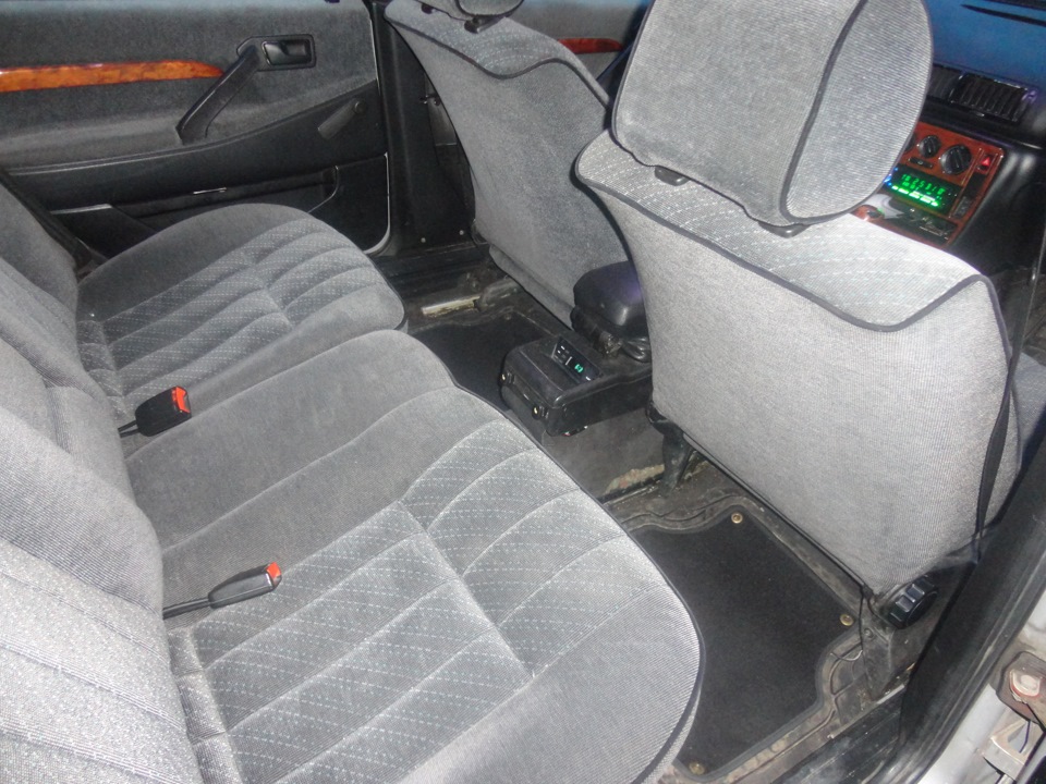

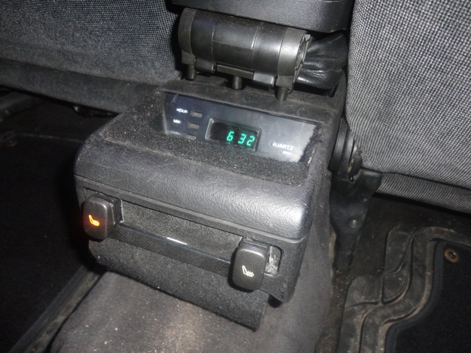

При покупке торпеды и консоли, в последней не было пепельницы для задних пассажиров, по этому долгое время на её месте был временно положен кусочек ковролина. Как-то разгребая хлам в сарае, очередной раз наткнулся на консоль с часами от старой мазды и думал её уже выкинуть, но вспомнив про ковролин, закрывающий место для пепелки, и взглянув, собственно, на часы подумал и решил попробовать интегрировать часы вместо пепельницы. Сняв часы, подрезал края и всё встало как будто там и было. Естественно края получились не идеально ровными, но кусочек ковролина всё спрятал . Подключение не составило большого труда. Четыре провода, один-масса, второй-плюс от зажигания, третий-постоянный плюс, а четвёртый непонятно для чего, но на него, при подключении, приходит плюс, и я соединил его с постоянным плюсом.
Теперь, при включении зажигания, сзади плавно включаются часы. Может, конечно, это и не особо нужно, но всё-же лучше чем непонятный коврик.

жаль что у тебя всё встало, назад не думал всё вернуть(от б3)?
Моему пасику живётся скучно вот он и изголяется)
Назад дороги нет! :)
