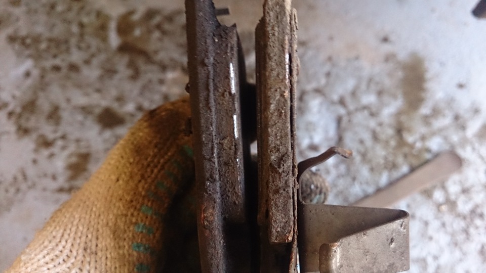

После этого я ужаснулся немного состоянием колодок. Ведь внутреннюю не видно при визуальном осмотре без снятия колеса. И до скрипуна там оставалось еще прилично…
НО! ЧЕМ Я ТОРМОЗИЛ?
А тормозил я вот этим дерьмецом…
Видите накладку на внутренней колодке? И я не вижу. А она есть! ))) Около 0,5мм.
Т.е. была на грани фола, фейла и пр. фигни. Короче успел! )))

Вот колодки с водительской стороны. Тоже на грани были

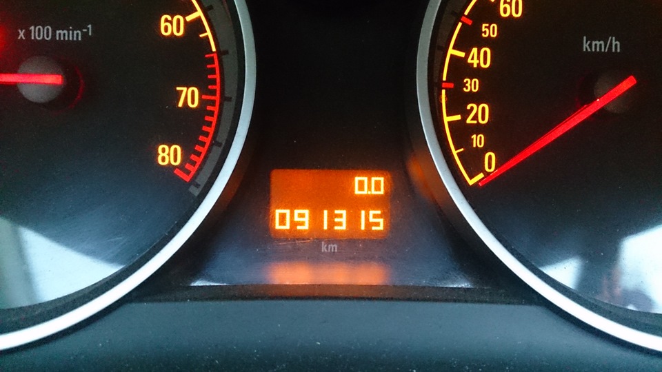

Ну и фотка пробега на момент замены для себя
