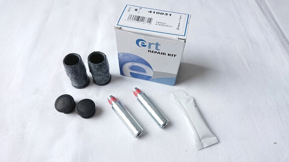

Запчасти на фото: 410031
Поменял колеса на зиму (штамповка метал, вылет ЕТ50) и появилась проблема, начал чирить суппорт об колесный диск при сильном торможении.
Прошлую зиму откатал, данной проблемы не было.
Решил, что это из-за того, что недавно поменял тормозные колодки, т.е. суппорт отошел, диск немного не родной, вот и чирит.
Параллельно отогнул пружинные скобы, подмотал изоленты на штифты, НЕ ПОМОГЛО.
Решил поменять направляющие суппорта, брал ERT 410031. Меняются элементарно, смазываешь чуть резинки смазкой из комплекта, они сами туда заходят.
ПРОБЛЕМА УШЛА. Тормозит как надо.

Да забыл указать, диск 16, специально брал на зиму, резина дешевле, лето 17 литьё. Вылет стандартного ет 47 у меня 50.
