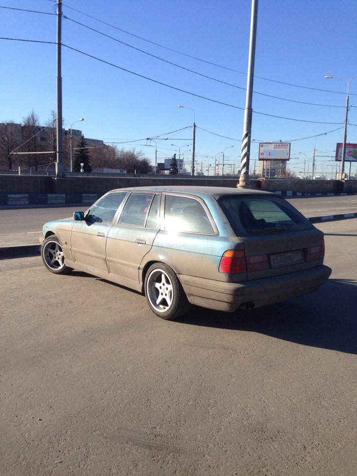

Сначала решил пойти умным путем, примерить диски, Лешины RD, ну как говорится, базар-вокзал, поехали, перекинулись.
Поведение было странным, клевый вид клевый вид, но так же есть еще тема поведения на дороге, управляемости, фафа, ехать курить, вальяжно рукой рулем водить. Но как то было не до этого, машина вела себя упрямо, колея ах колея, и как-то что то при торможении как будто вибрировало. Путем опытного пледика на землю, и полежав с пару минут — я выяснил, магистраль выхлопа. Резина терла о магистраль. Принял решение поехать исправить ее — записался, поехал на следующий день.
Пока начали исправление, у меня была мысль, что я бы сделал по другому, но да ладно, ты в сервисе, расслабься. Пока отрезали и изымали 1,5 сантиметра тракта — резанули пыльник, к слову, которые стоит поменять уже 3 года ))) Я разумеется скептически — "ай ай ай ребятки, 2шечку рублей вижу, на пыльничек-то", ребята потупив согласились, что сей банкет у нас с ними за их счет, доделали, опустили — трет, меньше, но прижимает. Конечно же экспертная оценка тех, кто примитивно варит свелась к тому, что " дядь, не твоего вылета \ ширины диски" — ну я и не спорю, ага, ЕТ13 — концерн БМВ не в курсе )))
Буду искать новую контору, так как что-то с глушаком у нас дела не пошли. Уже раза четыре обращались — вроде норм, но из под палки. Один раз сварили две трубы в одну, один раз вот не продумали, я согласен, я как бы предложил вариант нифига не сток, а от 39 колхозить сюда, но кто у нас "работает и проектирует выхлопы", как бы и я не прав, но и у них на нуле сервис, плюс кривовато местами, да и пыльник. Только пламегасители збс вварили, с установкой эйзена поеду к другим парням, по отзывам авторитетных людей с ленты драйва- норм парни, не синячат на работе, дело делают.
Суперспринт же окей, претензий нет, звучание шик, звук очень взрослый, качество отпад, красивые дудки так же в комплекте, но видимо наигрался, теперь я могу с гордостью говорить, "да катал я ваш сс" )))
Смирился, в общем, поехал перекинулся, что бы не шатать колеса Алексея. Потом посвятил себя поиску пыльников, — тут я был подвержен обману от ZZap — он выдал номер заменитель от фирмы GKN \ Loebro — 300 313, типа ок влетит, комплект пасты, шайб, хомутов и самого пыльника, при том стоит что-то дешего, накупил с понтом на оба привода — 4 штуки и 1 про запас. Лошара ))
В субботу выяснилось, что пыльники под тонкий вал, заколхозить можно было, но решение — делай нормально.
