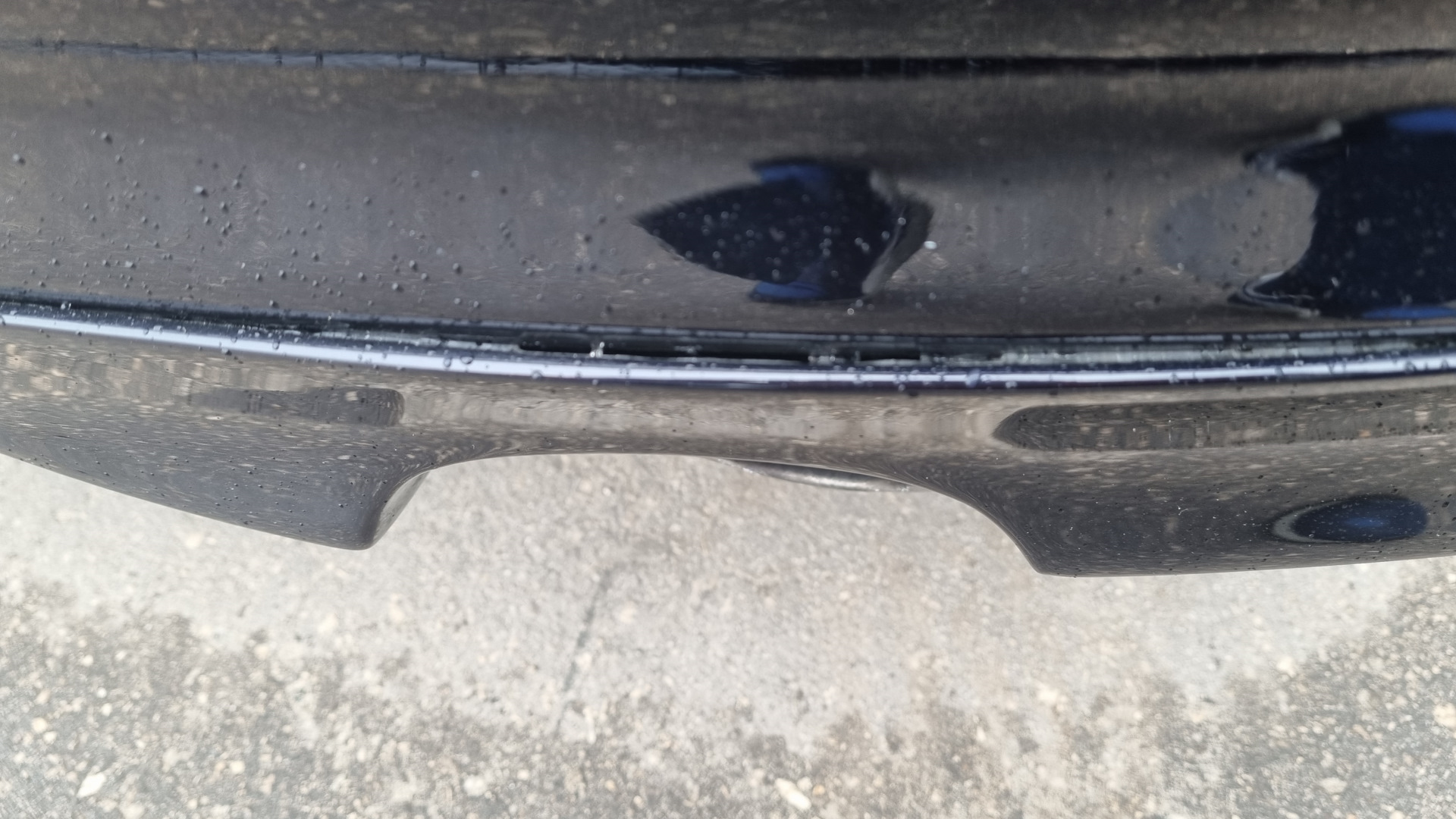

На первый взгляд всё здорово, но придраться опять нашлось к чему. Заднюю юбку приклеили не плотно.
Указав на это сборщику, он быстро сбегал за феном, нагрел, и всё стало, как надо. Довольный, что наконец-то эта эпопея закончилась я уехал.

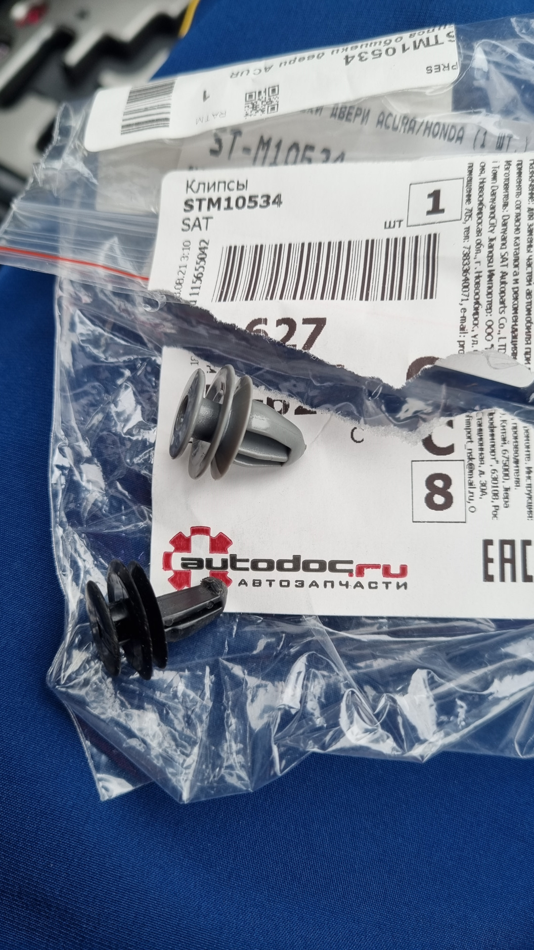

По дороге домой заехал в магазин за клипсами, так как одна у боковой стойки вышла из строя, в связи с чем был посторонний звук.

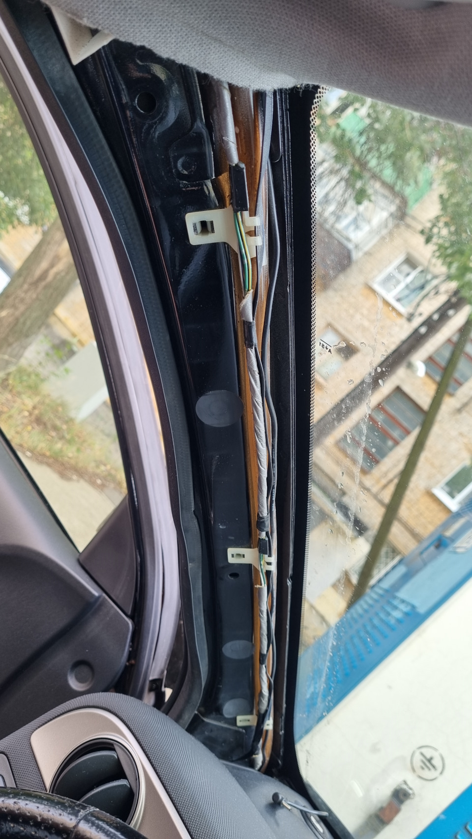

Уже у дома на парковке скинул обшивку боковых стоек и произвел замену клипсы. Оригинал (91560-s84-a11), взял аналог Sat (st-m1053-4).
Ради интереса проверил другую стойку, но кроме грязи ничего не увидел. Протер и собрал обратно.

Клипса отделки передней стойки (91560-s84-a11) Sat (st-m1053-4) — 36руб
