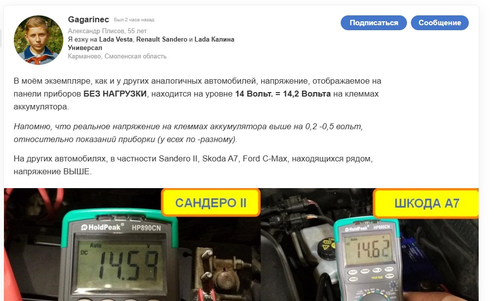

В моём экземпляре, как и у других аналогичных автомобилей, напряжение, отображаемое на панели приборов БЕЗ НАГРУЗКИ, находится на уровне 14 Вольт. = 14,2 Вольта на клеммах аккумулятора.
Напомню, что реальное напряжение на клеммах аккумулятора выше на 0,2 -0,5 вольт, относительно показаний приборки (у всех по -разному).
На других автомобилях, в частности Sandero II, Skoda A7, Ford C-Max, находящихся рядом, напряжение ВЫШЕ.
На Весте с мотором Nissan, напряжение, тоже повышено.
Даже на моей бывшей Калине 2008 года, РН выдавал повышенное напряжение на холодную, т.е. обладал "термокомпенсацией"

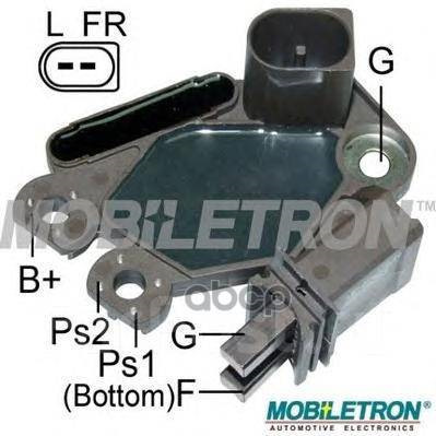

Меня заинтересовал РН от UTM с индексом RV1103A, который был найден за 500 руб. на Авито + 300 руб. доставка.
По наводке на Драйве, которая ведёт в каталог на сайте viltag.ru, посмотрел характеристики данного регулятора.
Было обещано 14,7 Вольт с этим регулятором, но практика говорила, что это неверные данные.
Ещё один форумчанин сообщил о работе данного регулятора следующее.
Т.е. мы имеем почти 14,5 Вольт., что и обещал производитель.
Удалось выяснить, что информация о параметрах аналогов на сайте voltag.ru несёт неверные сведения.
Для поиска характеристик RV1103A в оригинальных каталогах, необходимо знать его каталожный номер 08-006
nsk-detal.ru/catalogues/?…_ID=158&ELEMENT_ID=191513
nsk-detal.ru/catalogues/?…_ID=158&ELEMENT_ID=191515
nsk-detal.ru/catalogues/?…_ID=158&ELEMENT_ID=191517
Итого: Регулятор RV1103A (08-006) — настроен на 14,5 Вольт.

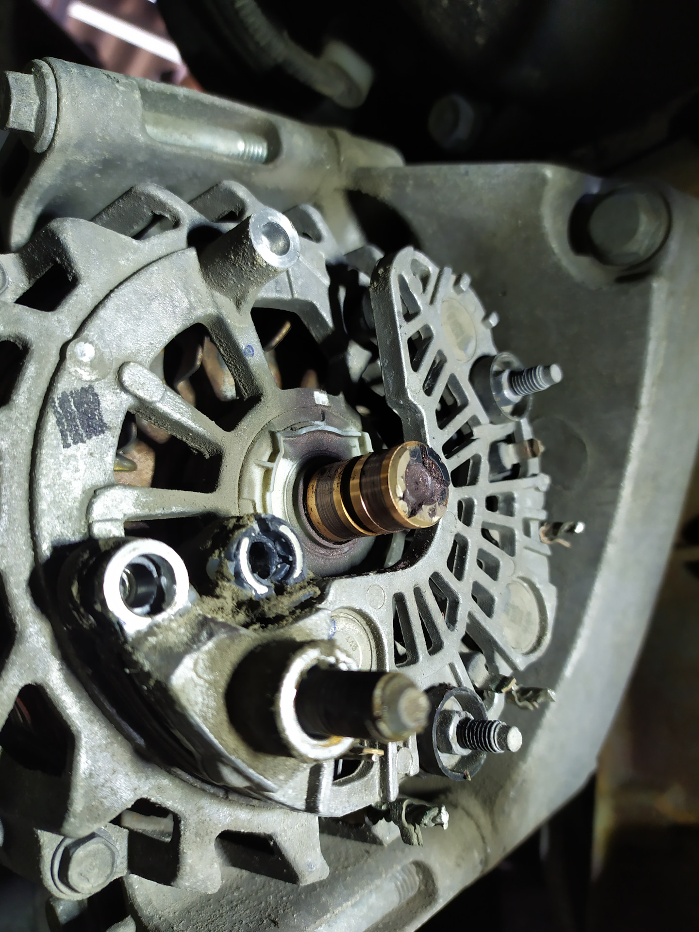

* Для замена РН не нужно снимать генератор. Все работы производятся снизу автомобиля.
* Не вздумайте снимать колпачок с родного РН, установленного на генераторе — он не снимется без утапливания щёток.
* Не забудьте снять защитный колпачок со щёток РН UTM, перед установкой и надеть его после установки.
* На контактные площадки на заводе нанесена силиконовая мазь, вероятно, для предотвращения коррозии контактов. Нанесите её туда заново.
* Продуйте место установки РН и контактные кольца на роторе сжатым воздухом от продуктов износа.

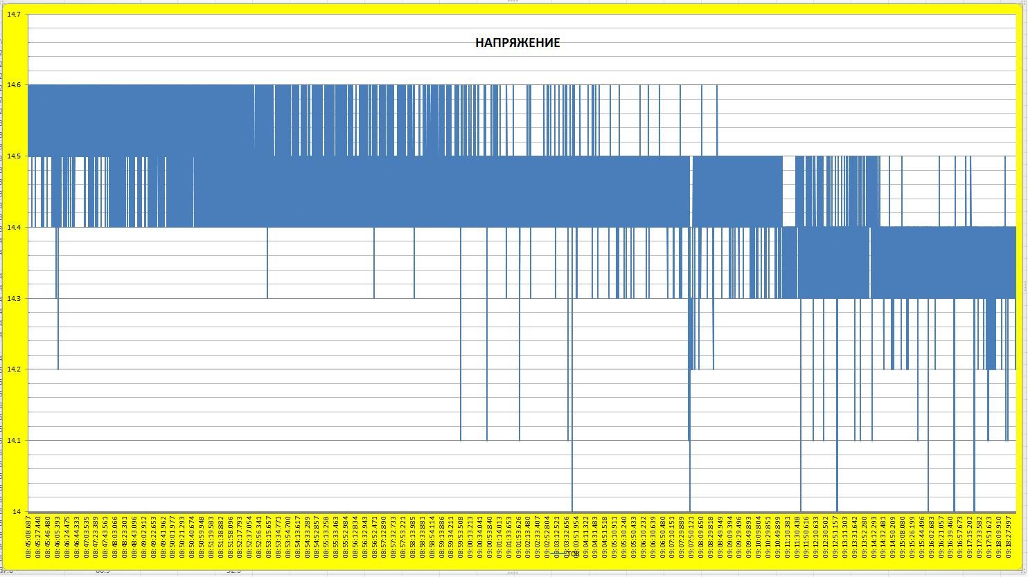

Напряжение на панели приборов БЕЗ НАГРУЗКИ стало 14,4 Вольта. На клеммах аккумулятора — 14,55 Вольт.
Если сравнивать падение напряжения с родным РН и с аналогом, то это выглядит так (по панели приборов).
Запуск мотора Родной РН = 14В. — RV1103A (08-006) = 14,4В.
Включаем лобогрей Родной РН = 13,8 — RV1103A (08-006) = 14,1В.
Включаем 1 скорость вентилятора печки Родной РН = 13,7 — RV1103A (08-006) = 14В.

По обращению со щётками родного РН Valeo
На РН Valeo устанавливается хитрый колпачок.
Он держит щётки взведёнными на новом устройстве.
После монтажа РН на генератор, достаточно нажать на колпачок до упора и щётки выпрыгнут в своё нормальное положение.
Чтобы не сломать их на снятом РН, достаточно утопить обеи щётки, зафиксировать, к примеру, тонкой капроновой стяжкой, вставленной между ними и колпачком и сдвинуть колпачок для фиксации щёток во взведенном положении.
Теперь мы их не сломаем при монтаже на генератор.

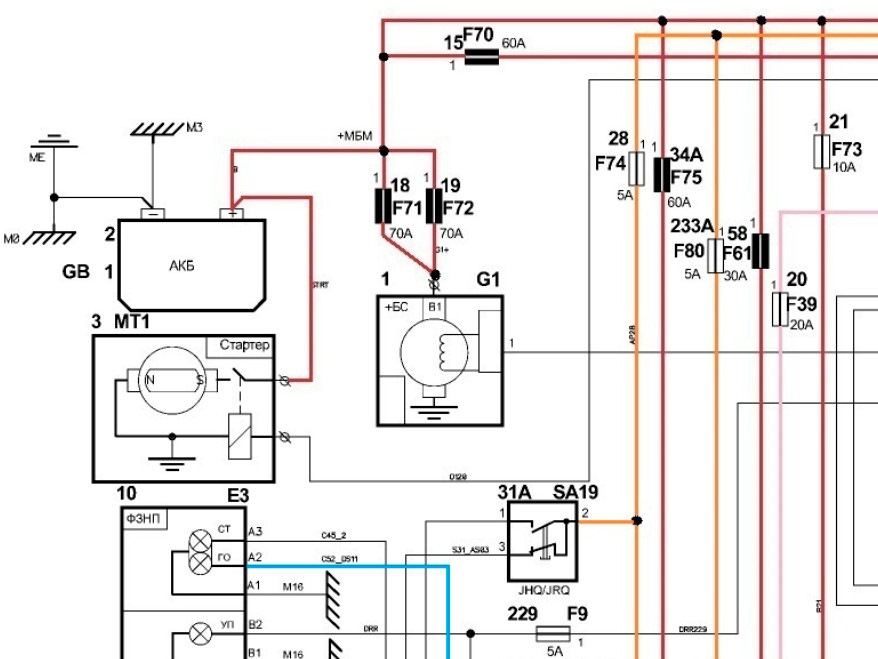

Вот такую схему нашёл. И диод тут никак ничего не изменит
Схему посмотрю, но в моем валео, этот дтод надо в само рр интегрировать. Так что не буду это делать, мутарно.
Ну если в РР влезть то что угодно можно сделать вплоть до крутилки чтобы вручную устанавливать. А так судя по схеме — ЭБУ двигателя видит какое напряжение на борту и какая температура на впуске и в соответствии с этим устанавливает напряжение по LIN шине.

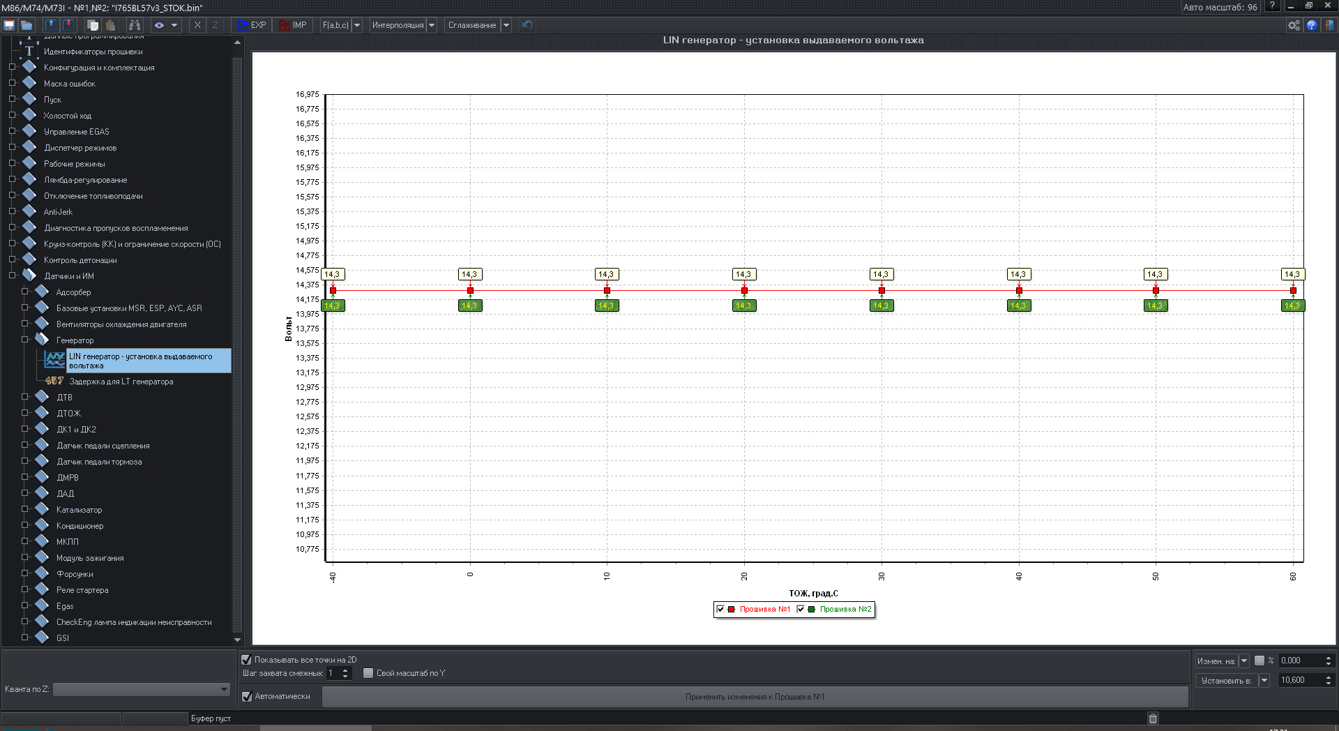

Главное, что я хотел сказать — напряжение перепрошивается у всех. И у Весты 1,6 тоже.
Это очевидно учитывая что по схеме гена управляется по LIN шине которая идёт на вывод BSC4 (С4)
Gennadii4761
С таким же успехом можно сказать "ЭБУ прошивается у всех" )

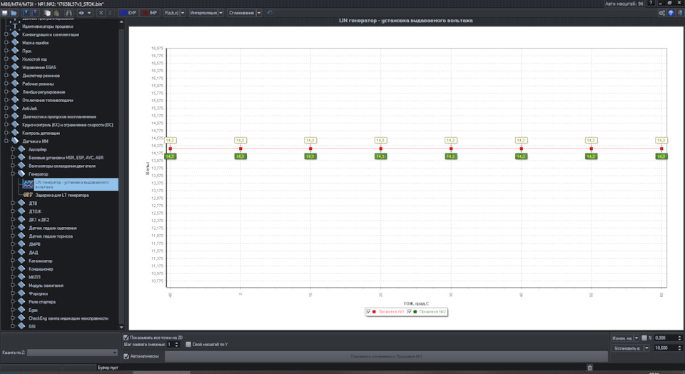

Здесь опровергается миф о невозможности программно изменить напряжение на 1,6 (21129). И не более того
Ну если просто подключить ELM к ЭБУ с родной прошивкой то да, нельзя. Если прошивка модифицирована то можно. Хотя можно пойти другим путём и просто наколхозить обманку которая будет говорить гене сколько вольт выставлять. Ну и еще одну которая будет отвечать ЭБУ что всё в порядке.
ELM тут как корове седло. Прошивка правится более солидной аппаратурой
Но некоторые параметры им выставляются например включение лампочек, подсветка, настройка указателя температуры, включение заднего стеклоочистителя и тп.
И опять не ИМ. ELM всего лишь посредник, переводчик с одного языка на другой. А изменения производит программа, например, Кар сканер и т.п.

Так это уже делается с 2020 года перепрошивают
С 2020 года научились это делать? Ведь вас можно понять и так, и эдак.
Делать прошивку ЭБУ чтобы поднять напряжение. Этот способ применяется с 2020 года у профильных прошивальщиков.
До 2020 года они не могли. А возможность была и до этого. Вот в чем суть
Gennadii4761
Здешний товарищ Sicilla на своей Весте 1,6 2016 года повысил напряжение генератора до 14,5 В, изменив настройку в прошивке. Lin-шина у него работает.
Согласен, подкорректировали и мне прошивку 1.6 амт, машина 2016г, подняли на 14.5в

97000км. Гена 90А. Родные щетки повлияли как то так.
Неплохой мануал.
Да где ж взять то такой? Везде один китай. Надо у знакомых электронщиков поспрашивать.

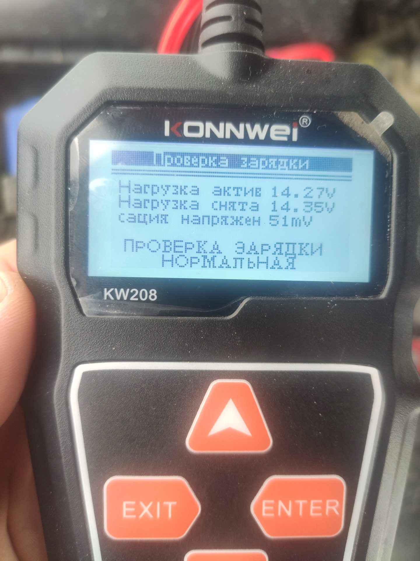

Сегодня замерял напряжение на клеммах акб. Регулятор напряжения штатный.
Включено:
1.Свет дальний, ближний.
2. Печка на всю.
3. Передние подогревы сидений(оба)
4. Обогрев лобового, заднего стекла и зеркала
На ХХ показания на приборке 12.4в. На клеммах 13.2в.
Поднял обороты до 3000. Показания на приборке 13.7в. Показания на клеммах 14.3-14.45в.
Всё выключил. Показания на холостых на панели 14.2в. На клеммах 14.3
Увеличил обороты до 3000 показания на панели 14.2в. Показания на клеммах 14.3-14.45
Замеры делал с помощью конвей 208. Так что думаю не стоит что то увеличивать. Свой трехуровневый регулятор снял весной 2021года.
Не забудь откалибровать конвей по точному мультику. Конвей врёт, как троцкий.
Я не думаю что он прям безбожно врёт.

Кстати когда у меня расплавилась изолента, а шайбы ещё не пришли, я поехал на авторынок и к своему удивлению увидел в любимом магазине подходящий (по форме) регулятор за 1000 рублей. Я его взял и… он работает, но только после того как поднимешь один раз после запуска обороты. То есть ему чего то не хватает, чтобы полноценно стартовать. Газанёшь чуть и всё, он заработал… Но это конечно не дело (особенно используя автозапуск). Так что теперь, после прочтения я наверное буду заказывать Валео с термокомпенсацией и закрою уже этот вопрос.
Какая либо инфа сохранилась? L и FR к чему подключали?
Ни к чему. На родном регуляторе, через этот разъём можно (изменив в прошивке ЭБУ кажется калибровочную таблицу) управлять напряжением на регуляторе. Это возможно и на двигателе 1,6 и 1,8. Я в тему не углублялся, так как просто поставил регулятор с термокомпенсацией и мне все эти танцы не интересны. В моём случае разъём просто вставлен в ответную часть на регуляторе, но он не работает. С тем же успехом его можно просто для сохранности изолентой замотать и хомутом пристегнуть куда нибудь для сохранности.
Может я где то пропустил… А какой родной РН на гене стоял?
VALEO 599469, по все видимости

Странно, у меня веста 1,6 и генератор Valeo с Lin управлением. В прошивке от 1,6 есть таблица для управления напряжением генератора
Попробуй снять разъём Lin с гены.
Ошибка появится — есть связь по Lin/
Ошибка не появится — нет связи по Lin
Я сейчас далеко от машины, только в марте домой вернусь. Когда ЭБУ снимал смотрел колодку подключения, на пин LIN шины, у меня подведен провод с генератора, я думал он не задействован, хотел вывести LIN шину в салон для прошивки, когда откатывал по логам, чтобы под капот не лазить постоянно. Сегодня наткнулся тут на запись что на 1,6 работает LIN управление, но генератор 90А, у меня 120А,
Это физическое подключение. А программное? На 1,6 его нет. Нужно менять уставки в прошивке ЭБУ для появления этой возможности и это уже делают люди.
Все есть, по крайней мере в более свежих прошивках. Вот эта таблица, управление напряжением заряда идет в зависимости от температуры впускного воздуха. На картинке подписана зависимость от ТОЖ, это опечатка, на самом деле там ТВВ, автор редактора обещал исправить в следующем обновлении.
Да, есть. У прошивальщиков недавно появилась услуга, поднимают напругу на гене.
Благо у меня имеется редактор, так что сам могу поправить в прошивке что мне нужно в любой момент. А прошить вообще не проблема, официальный софт от разработчика процессора, который используется в м86, общедоступен, нужен только K-line адаптер

Да. Он не снижает напряжение с нагревом.
Он тупо, как и родной, снижает напряжение при увеличении нагрузки.
С вентилятором печки ехал 20 км — 14,3
Если включить свет — 14,2
Хотя, он совсем незначительно меняет напряжение с нагревом. Это, вероятно, не коррекция, а какая-то зависимость параметров электроники от нагрева.
Вот, около 40 минут тарахтел мотор на месте.
