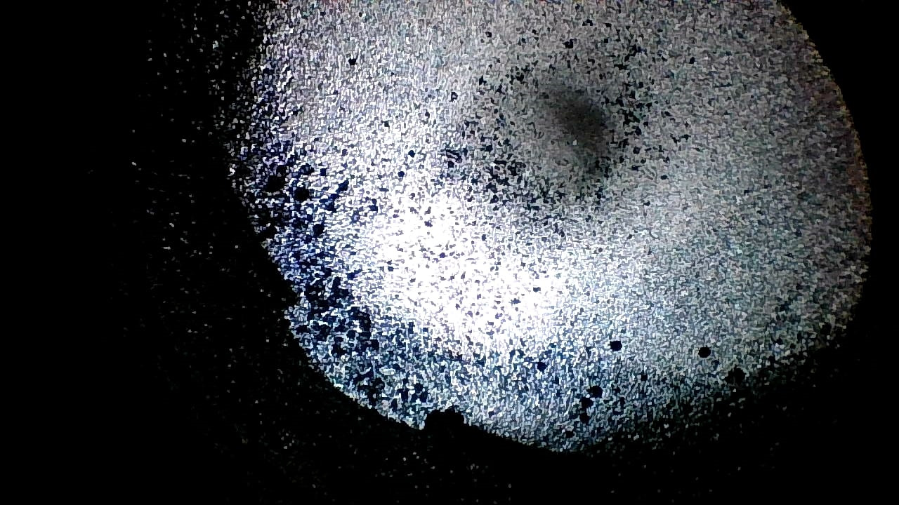

Радовался я отсутствию жора масла до 120 000 км. Если и ела, то грамм 150 на 7 500 км.
Но на вышеупомянутом пробеге загорелась масленка.
Погрузившись в тему поверхностно (такой уж я человек:) ) понял, что есть два варианта:
— капитал
— раскоксовка
Первое, что пришло в голову это сделать раскоксовку в сервисе где обсуживаюсь. Собственно сказано (подумано) — сделано. Замачивали химозой часов на 6. Тут можно посмотреть чем
Наблюдал за расходом. Он составил около литра на 7 500 км. Думаю, что такой же был и до этой процедуры, с момента появления индикации масленки.
Решено сменить масло. Перешел на 5W30, до этого 0W40.
И тут начал подгорать пер…к.
РАСХОД масла выше 500 грамм на 1000 км!
Головой понимал, что это капитал но жопа продолжала верить в чудеса. Уж очень не хотелось и не хочется кого-то пускать в двигатель.
И тут вспомнил про записи о раскоксовке товарища mastera71
"Это последний оплот надежды" — подумал мой зад))

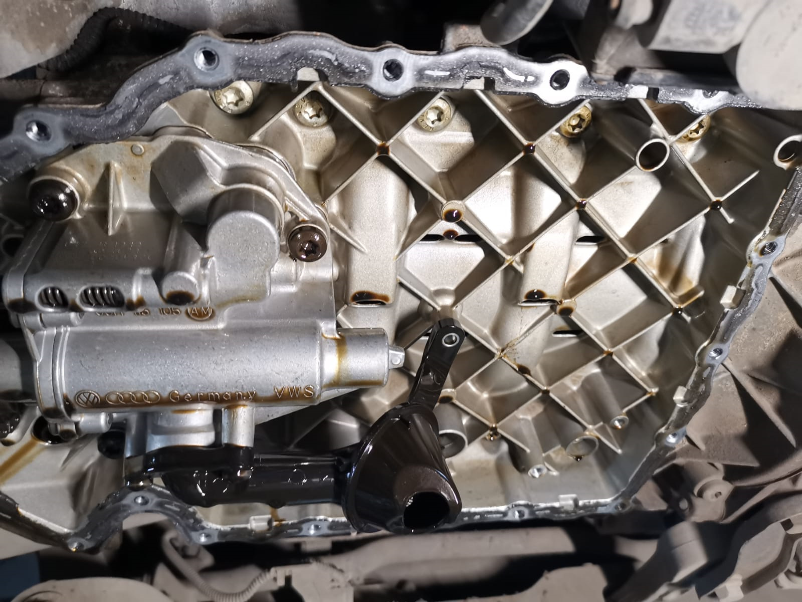

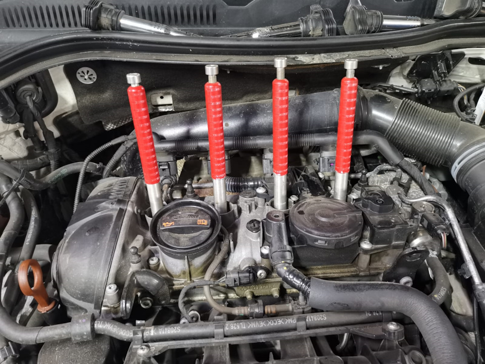

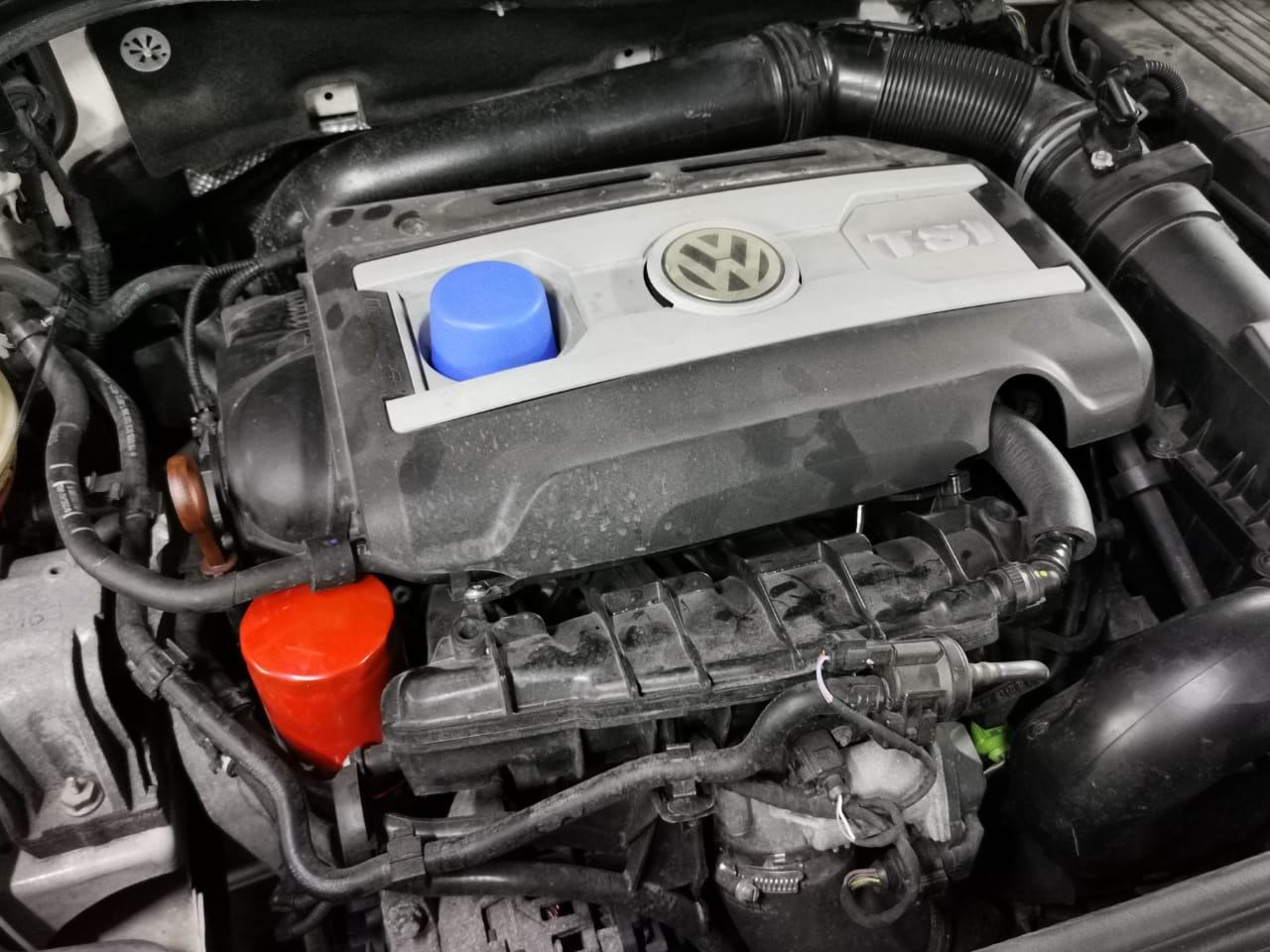

Решено. Списались, договорились. Еду. Оставляю машину, жду…
Процедура занимает сутки.
Кстати. В ходе выполнения раскоксовки у Александра, чистятся и впускные клапана.

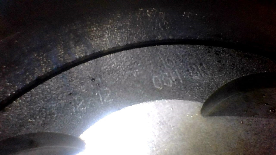

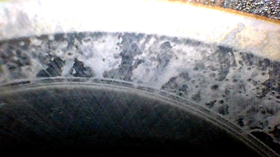

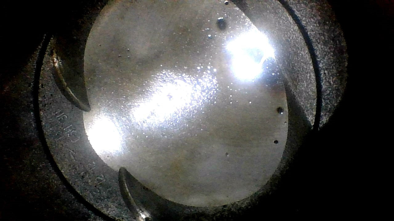

Пошли первые фото с тематикой "ДО". Фото эти после диагностики Александра. На них явно виден результат предыдущей «раскоксовки» в начале поста есть ссылка на нее.
После этих фото я начал искать капитальщика …
Александр позвонил и спросил "что дальше?"
Не время перестегивать шлем! Только вперед… Делаем.
Дальше не будет много букв. Просто фото того что "ПОСЛЕ" скажу только, что результат отчистки виден, поможет или нет покажет время. Налёт, или что там в итоге было на стенках цилиндров отчистил Александр))
Пост будет жить как минимум пару замен масла.
Буду писать пробег и расход масла.

Александр знает, что делает. Рекомендую короче)
Ну и следим за пробегом/маслом…
ИТОГО:
Расход масла "до" <500 грамм на 1000 км.
Раскоксовка от mastera71 сделана 05.12.2021 г. Пробег 130 000 км.
Верю в мастера и немного в чудо! В этой вере я не одинок!)) Александр верит в результат))
to be continued…
— update 07.01.22.
Проехал 1100км. Расход 0гр. Уровень стоит.
— update 14.02.22.
Проехал 2300км. Расход 0гр. Уровень стоит.
— update 06.01.23
Общий пробег 142 500 км.
Уровень стоит.

зря конечно на 6 часов замачивали… максимум минут 30
но интересно, как он будет дальше ездить с таким хоном

Интересно куда этот налёт делся после раскоксовки…
Помылся.

Я делаю ракоксовку сутки, и это мой минимум для достижения результата. И никак иначе. Налет на хоне от предыдущей раскоксовки помылся. Плюс шумы я не лью.

А что сделала с хоном первая раскоксовка? Почему появились пятна на хоне?
Это вопрос, ответа на который нет. Догадки и те слабые
