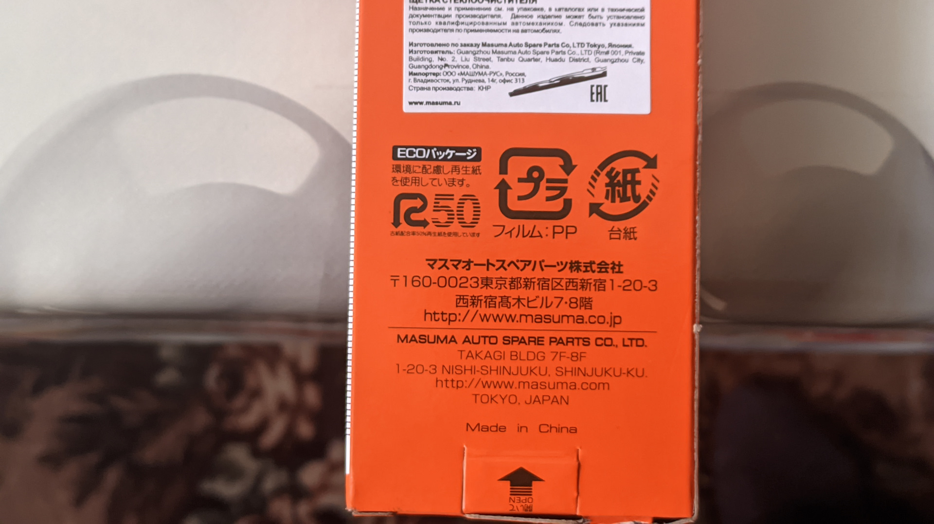

Чё-то дворники подустали… Правая сторона полосит. Глянул по БЖ а дворники я менял аж осенью 2018 г.. Итак, выбор невелик, либо бош аеротвин, либо резинки от вага. Ну или аналоги типа алко итд итп. Но сам корпус дворников уже пережил две жизни, понятно, что такого прижима, как у новья не будет. А тут как раз в одной из тем про дворники разговорились про размеры, и решил попробовать японское изделие "кетайского" производства.

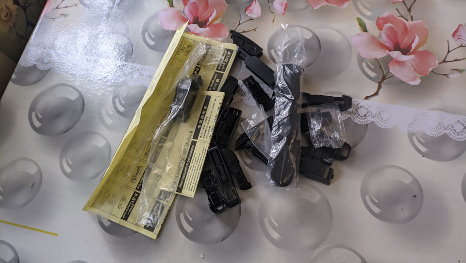

Жёлтый чехольчик, для защиты резинок (кажется они всё-таки графитовые, т.к. оставляют чёрный след на пальцах).
В комплекте 12 (!) переходников. Наш номер F18. В коробке присутствует инструкция. Но кто её читает 😁.

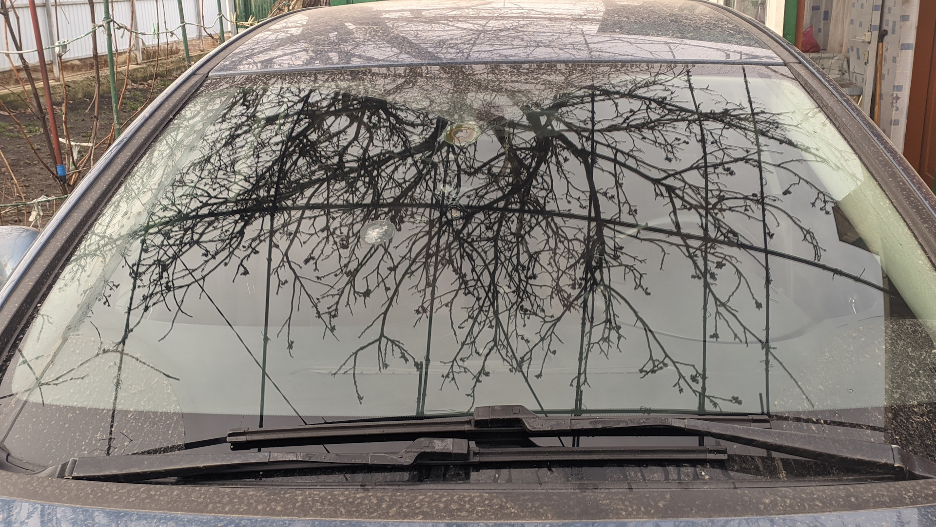

Итак (главное ради чего пишу этот пост), стоковые размеры на астру J: 67 см и 62,5 см. На русскоязычном
сайте сайте есть артикулы для заказа: 62,5 см, 65 см, 70см. Решил брать 70 и 62,5, но на складах 62,5 не оказалось, заказал дубль — 2х65см. Внял совету Dron960 — заказал именно серию MU-026Si.

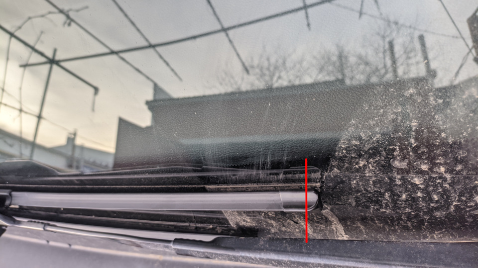

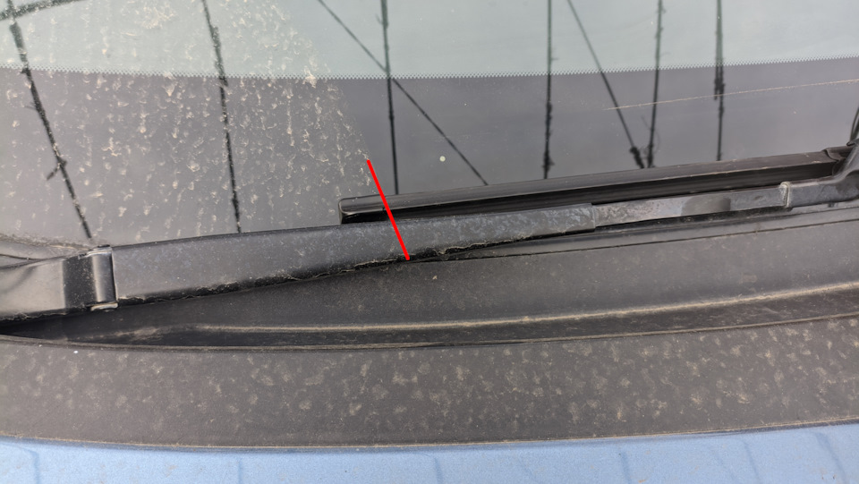

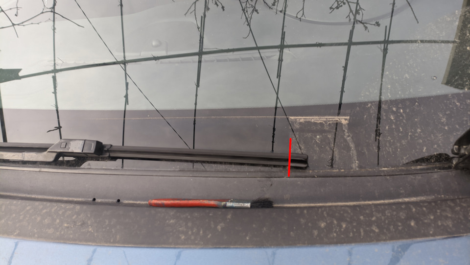

Боялся, что сокращение длины на 2 см щётки со стороны водителя значительно снизит очищаемую поверхность. Оказалось — не всё так плохо.
Первая щетка (вернее переходник) упорно не хотел садиться на место. Пришлось немного сжать поводок утиками. Второй влетел, как к себе домой.
На этой фотке видно, что те самые сантиметры трут по шелкографии сверху. Причём таки довольно большую часть.
К сожалению забыл сфоткать низ водительской щётки в вертикальном состоянии.
Пока особо не тестил и неизвестно, как масума поведёт себя зимой. Посмотрим.

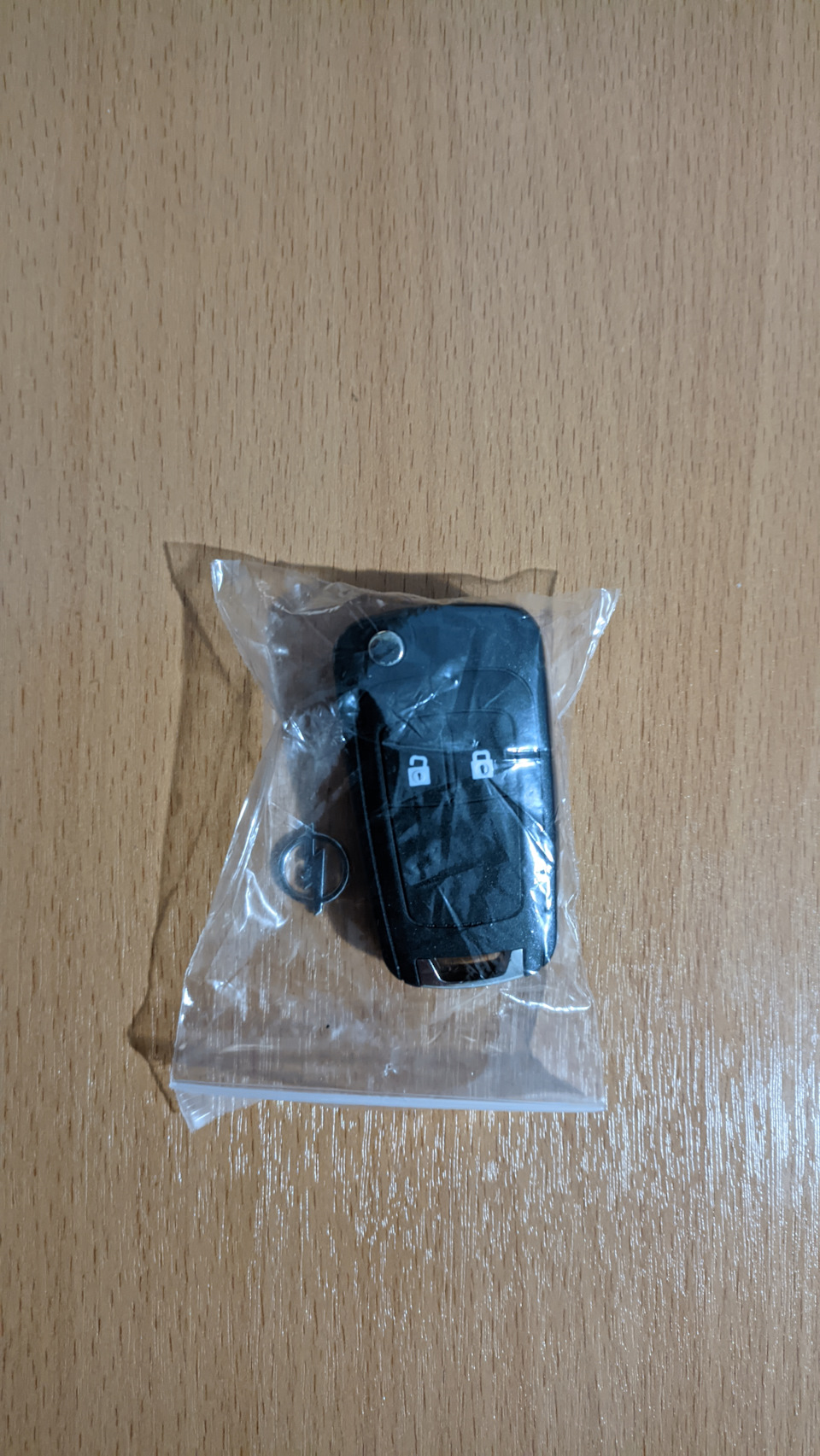

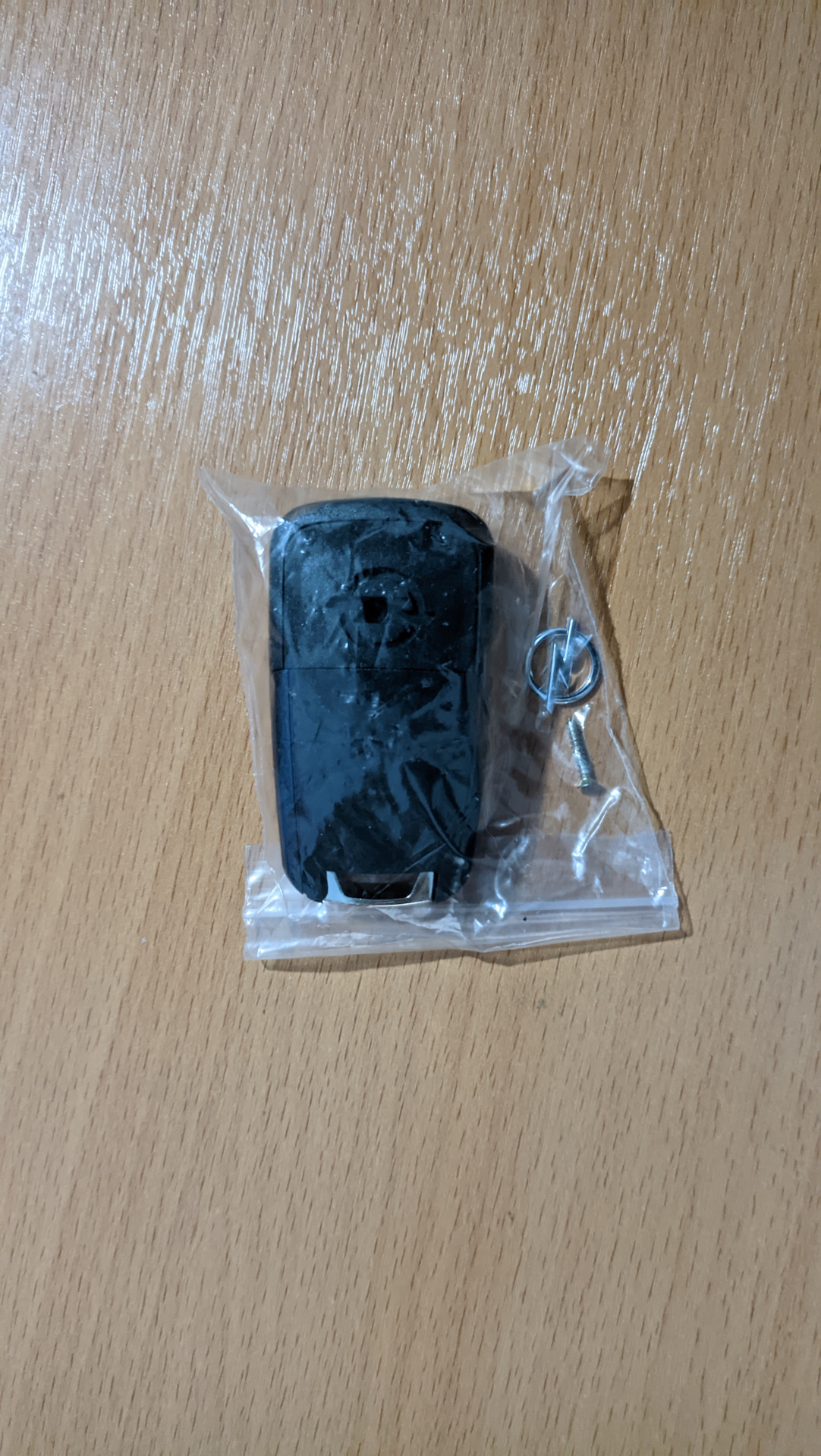

зы: пришла посылка из Китая, наконец-то удалось купить корпус ключа с нормальной эмблемкой. А то протруться кнопки и тыкай потом спичкой, пока посылка придёт.
Ссылка на алиэк: Чехол-книжка для автомобильных ключей, с 2 кнопками, дистанционный ключ заготовка, для OPEL VAUXHALL Zafira, Astra, Insignia, Holden, с винтом

нормальные, правая немного полосит в конце, видимо размер всё-таки великоват. Или прижима уже не хватает из-за уставшего поводка… У меня и старая полосила — может форсунка хандрит. Но если брызнуть жидкости ещё раз — полосы уходят.

Это корпус, купил про запас. Поэтому про кнопки ничего не скажу.
153,36 руб. | Чехол-книжка для автомобильных ключей, с 2 кнопками, дистанционный ключ заготовка, для OPEL VAUXHALL Zafira, Astra, Insignia, Holden, с винтом
a.aliexpress.com/_9IzCzW
А есть ссылка на ключ с алишки?)
Как кнопки нажимаются? Схоже с оригиналом?
