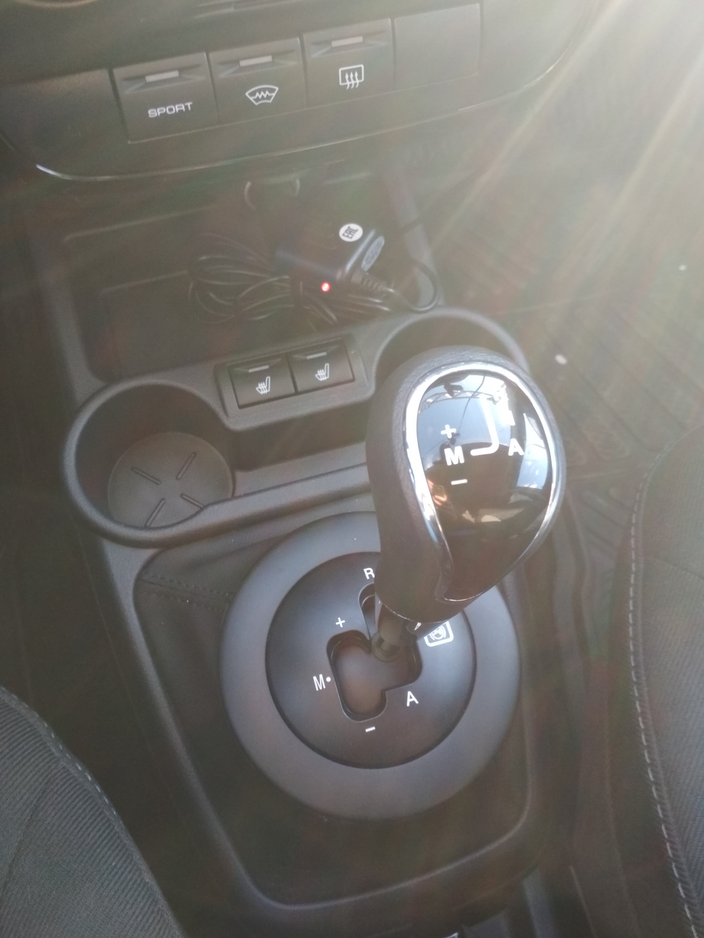

1) Где то в сентябре была куплена новая ручка рычага АМТ от Весты.
По сравнению со штатной внешний вид огонь и тактильные ощущения на порядок выше!) Прибавилось 5 л.с. за счет снижения массы кошелька на 700р.)

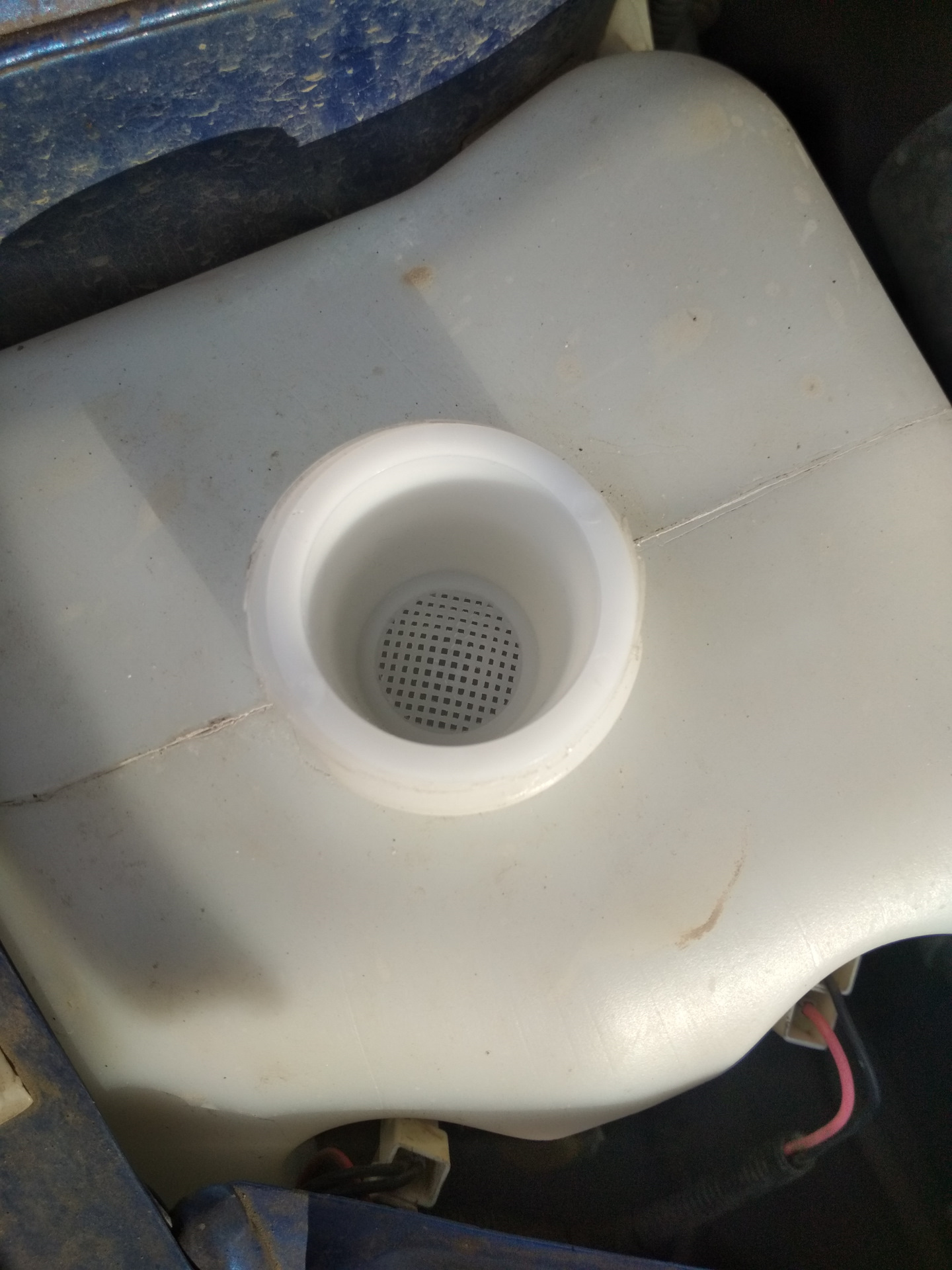

2) Также добрался до бачка омывателя. Помыл, почистил и воткнул пробку, для чего пришлось выпить полторашку светлого нефильтрованного Аббатского и пожарить мясо на гриле, так что очень не бюджетная доработка, не советую).
При установке обратил внимание, что бачок у меня ставится на подкладку и никаких натиров под ним нет. Боковой отвод на всякий обмотал маделином и заодно поставил фильтр-сеточку. По ощущениям бульканье ушло, думаю сеточка играет роль некоего волнореза.

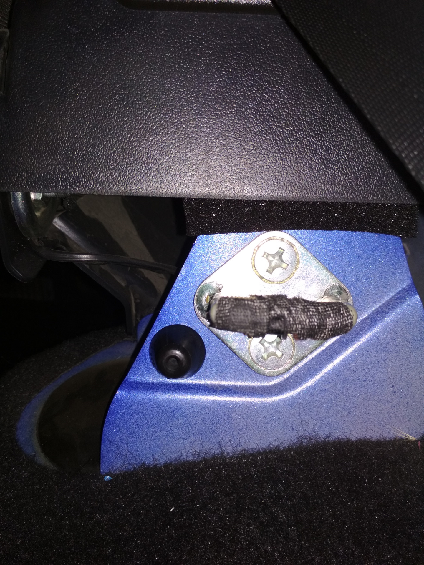

3) Наконец забыл про звуки задних спинок. Чего я туда только не мотал и регулировать петли пробовал, но на моей дороге на работу все равно ходило все ходуном и трещало. Оказалось, что у Автоваза есть заводское решение.
В отверстия рядом со спинкой ставятся буферы и в десятках они шли с завода. Доработка просто копеечная, цена на них 15р/шт. в розницу арт 21106820062Р(без Р тоже есть). Правда выяснилось, что за такую цену никто их не везет). Мне удалось их купить в самом дорогом магазине емекс по 30р/шт и согласились привезти только партией в 5шт. Но результат стоит того) 2шт. поставил себе, 2 подарил коллеге и 1 лежит теперь про запас)

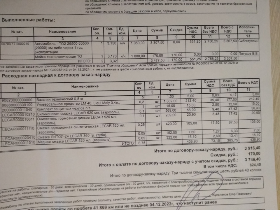

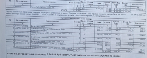

4) Собственно теперь о самом ТО) Проходил уже второе ТО на Роне. Записался за неделю на субботу утро и без вопросов прошел со своими расходниками. Заранее были куплены:
Фильтр Ливны черный арт.2108101200508 — 190р.
Масло Роснефть Ультратек 5W-40 арт.40815442 — 17р. — остался как всегда литр (цена получилась через план-схему сбермегамаркета).
Фильтр салона Невский фильтр арт. NF6003C — 231р.
Фильтр воздушный Невский фильтр арт. NF5001M — 145р.
Фильтр топливный Невский фильтр арт.nf2109p — 121р.

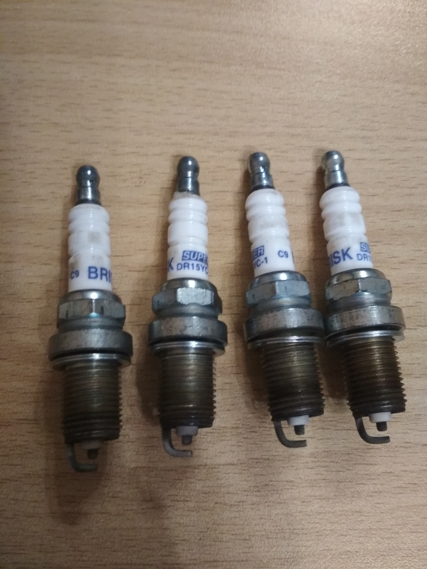

Свечи АУ17ДВРМ Бош-Саратов арт. AU17DVRM — 248р.
По времени отдал в 8, забрал в 11. По стоимости ТО обошлось в 3746,40р.
Итого: 4698,4р.
По моментам, которые мне не нравились — был адаптирован робот (причем бесплатно) и переключения стали как сновья. Протянули головочные болты. Закрепили жабо. Поправили локер. По аккумулятору сказали запотевание норма и типа гарантия только в случае замыкания бынки или взрыва, короче кончилась она, т.к. прошло 2 года). Сказали, что я слишком привередливый и авто в идеале).

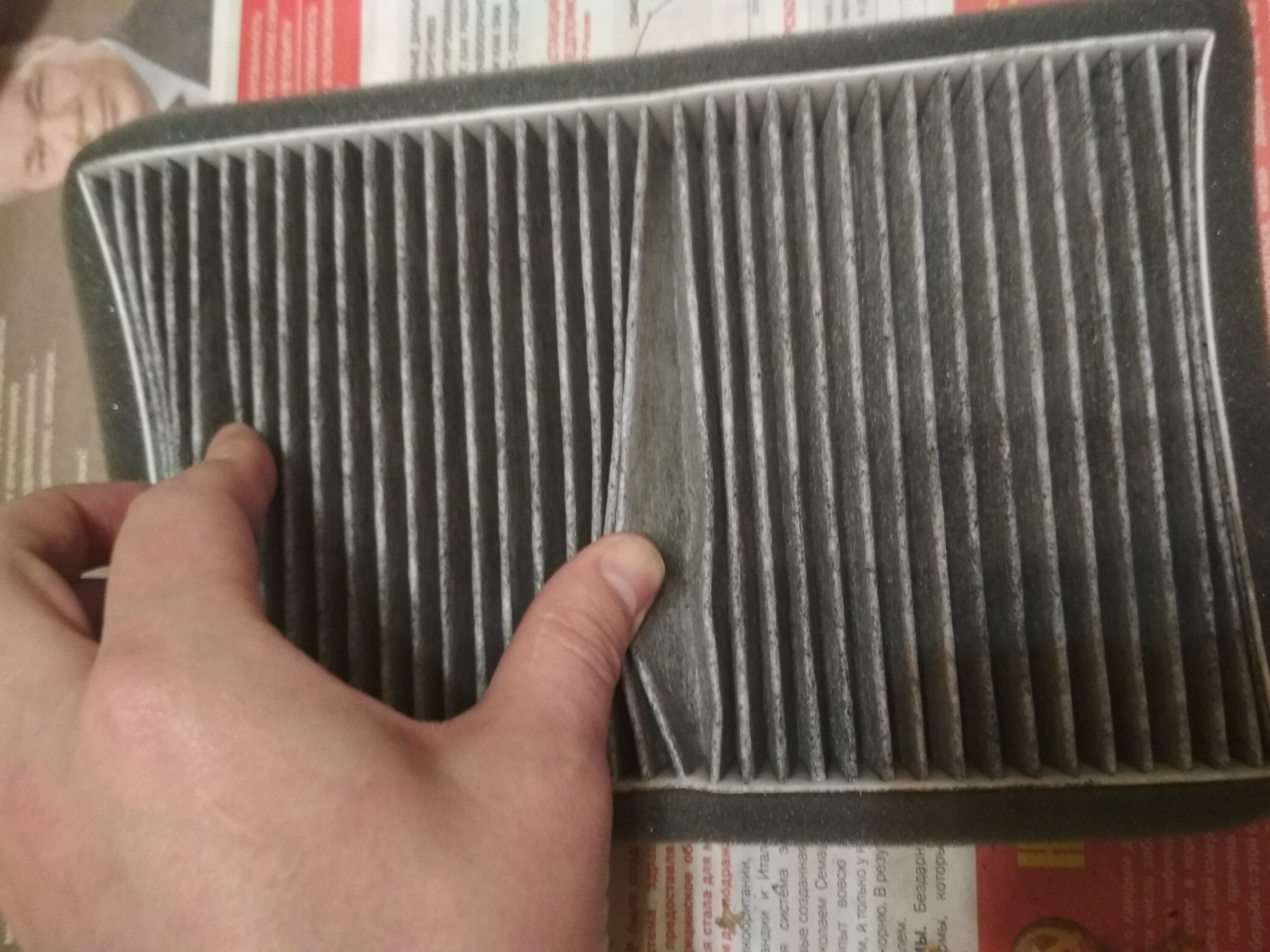

5) Решил дома посмотреть состояние старых расходников. Отдали все, кроме масляного и топливного фильтров.

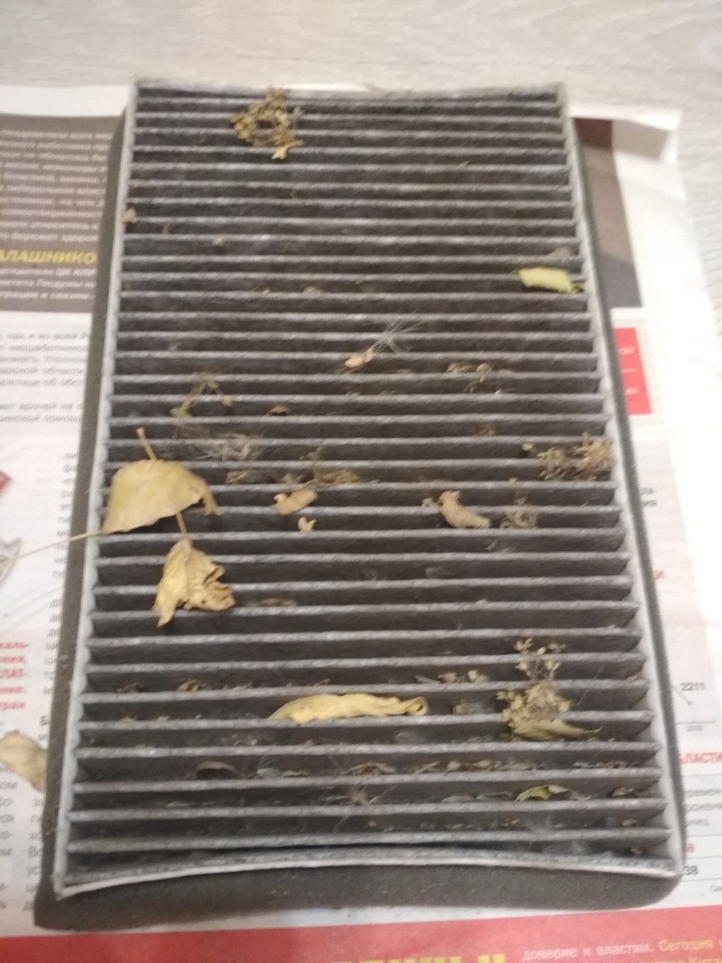

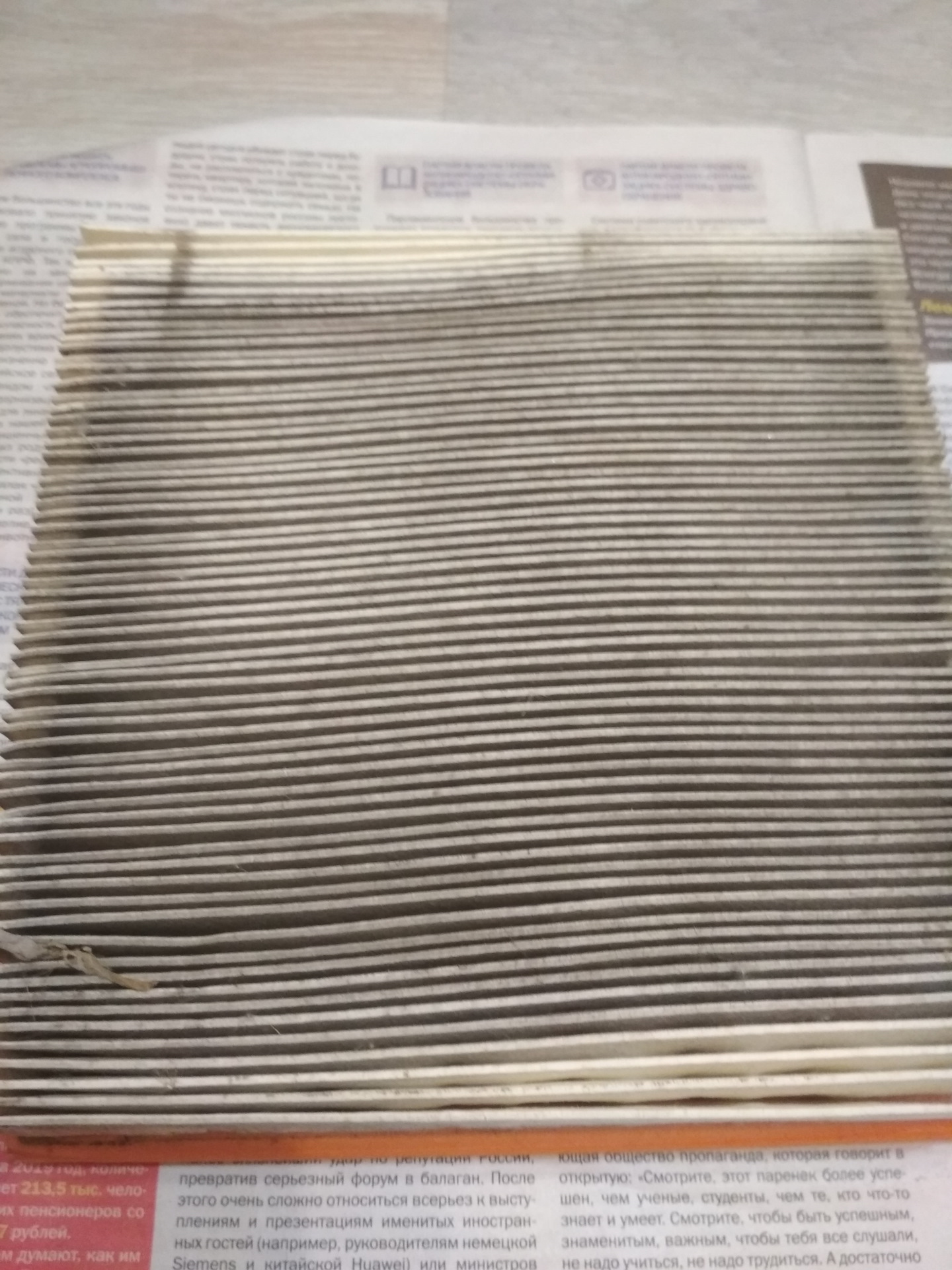

Салонный фильтр Невский хоть и снаружи был грязным, но внутри никакой гадости не оказалось, а после первого ТО заводской был изрядно грязный и внутри. После замены мне показалось, что стекла стали меньше потеть, но машина стояла у них 3 часа, может вся влага и вышла из салона.

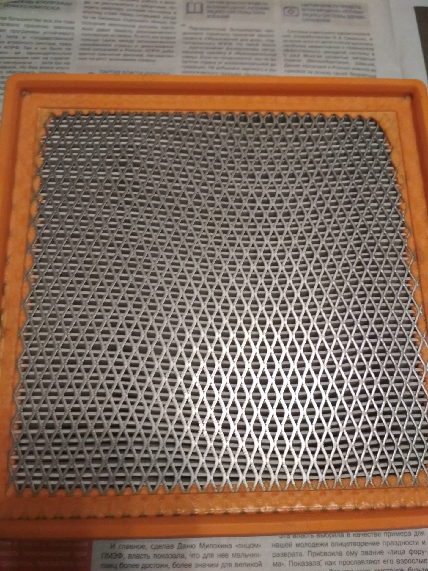

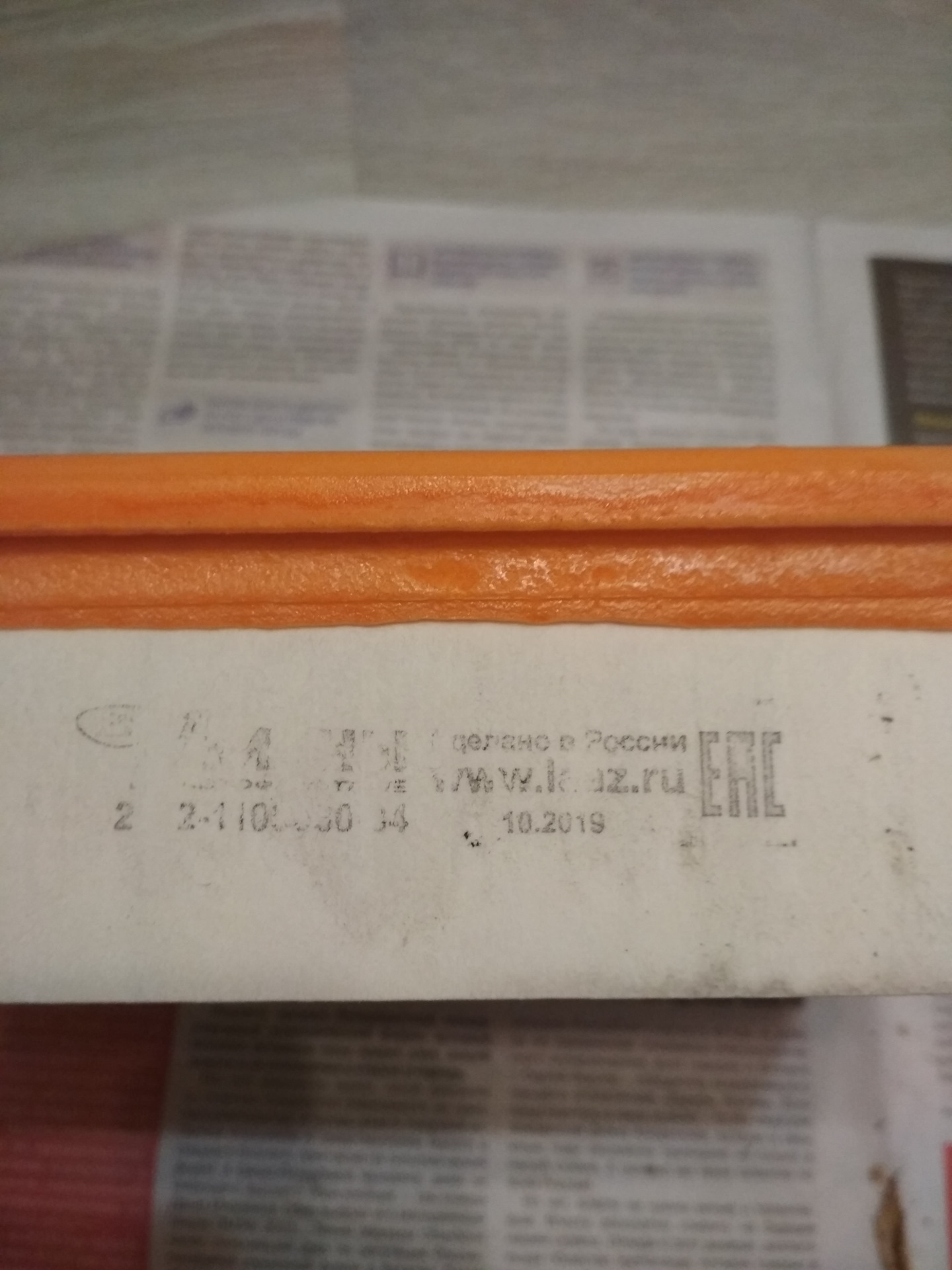

Заводской воздушник оказался Ливны, причем очень добротно сделан.
Критично грязным не был, но интервал замены на мой взгляд в 30 тыс многовато.
Свечи с завода бриск, одна из которых желтовата. Но масла в 4-м цилиндре не обнаружили).

А как ручка меняется? легко?
Просто сдергивается

Сеточка совершенно бесполезная вещь еще и наливать неудобно
У меня малой любит воду наливать. Пару раз крышки ронял, так что пусть за 15р. будет. А неудобства не заметил и плеска меньше в бачке стало.
Воду из лужи что ли?)))
Не, из баклашки)
А как с пробегом, задние сиденья нормально защелкиваются в эти крепления? Или дребезг был связан именно с тем, что не очень? У меня пока совсем новый авто, но еще в салоне напрягло, что система как будто бы вообще не доработана после Калины-1. Ту я купил подержанную, и по факту сиденья не защелкивались как нужно, пока не внес доработку, подсмотренную на драйве — проложил шайбы как в этом посте www.drive2.ru/l/10187769/ После этого стало намертво защелкиваться
Функционально проблем нет, все нормально и плотно сидит. Бесил только звук. У вас доработка связанная с износом и другой вид петель. И как раз видно, что резиночка с завода стоит!
Да, резиночка у меня там тоже есть, как у автора того поста. Видимо, на Калины не жалели еще

У меня после установки многие звуки пропали сзади, думаю не зря с завода они на десятках стояли!

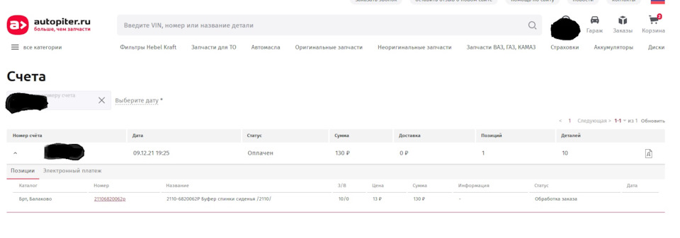

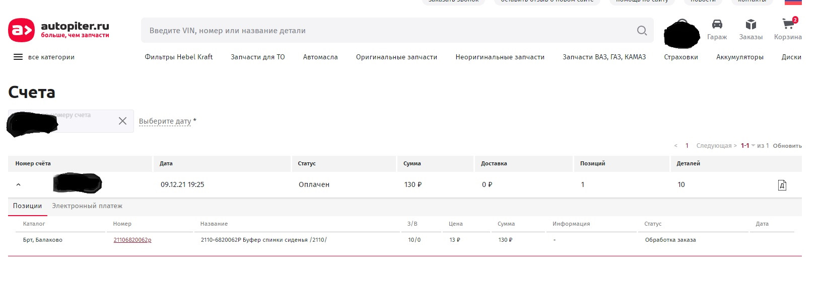

Заказал в Автопидоре, БРТ 2110-6820062Р Буфер спинки сиденья /2110/
Аж 10 штук сразу.
