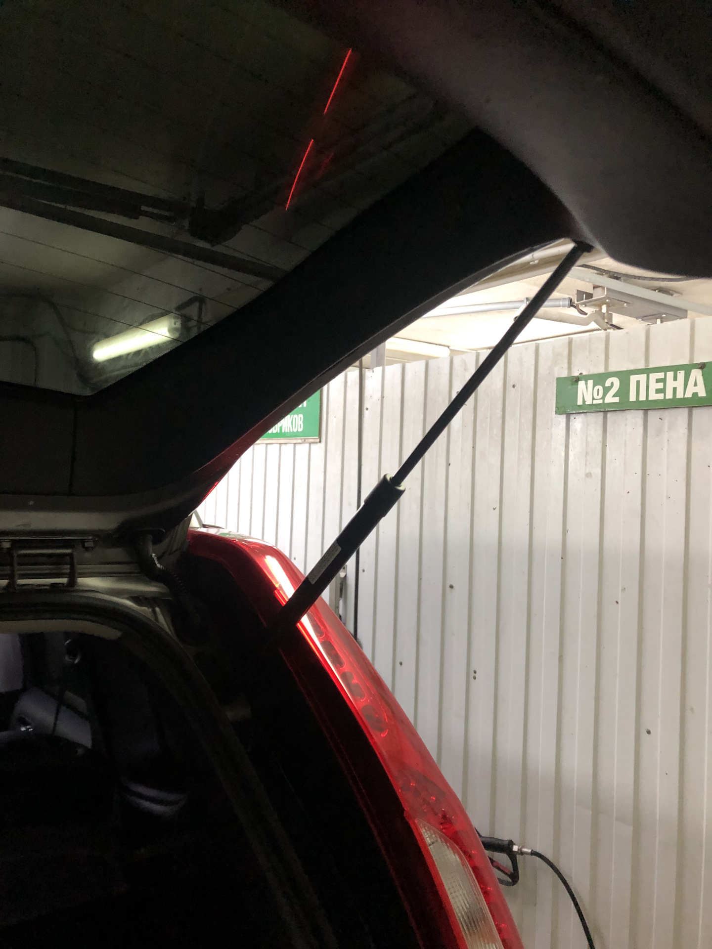

Как писал недавно, что с приходом холодов перестала держаться крышка багажника.

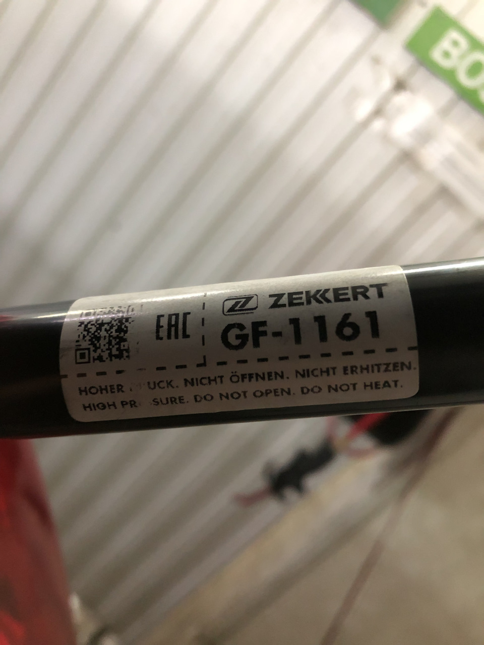

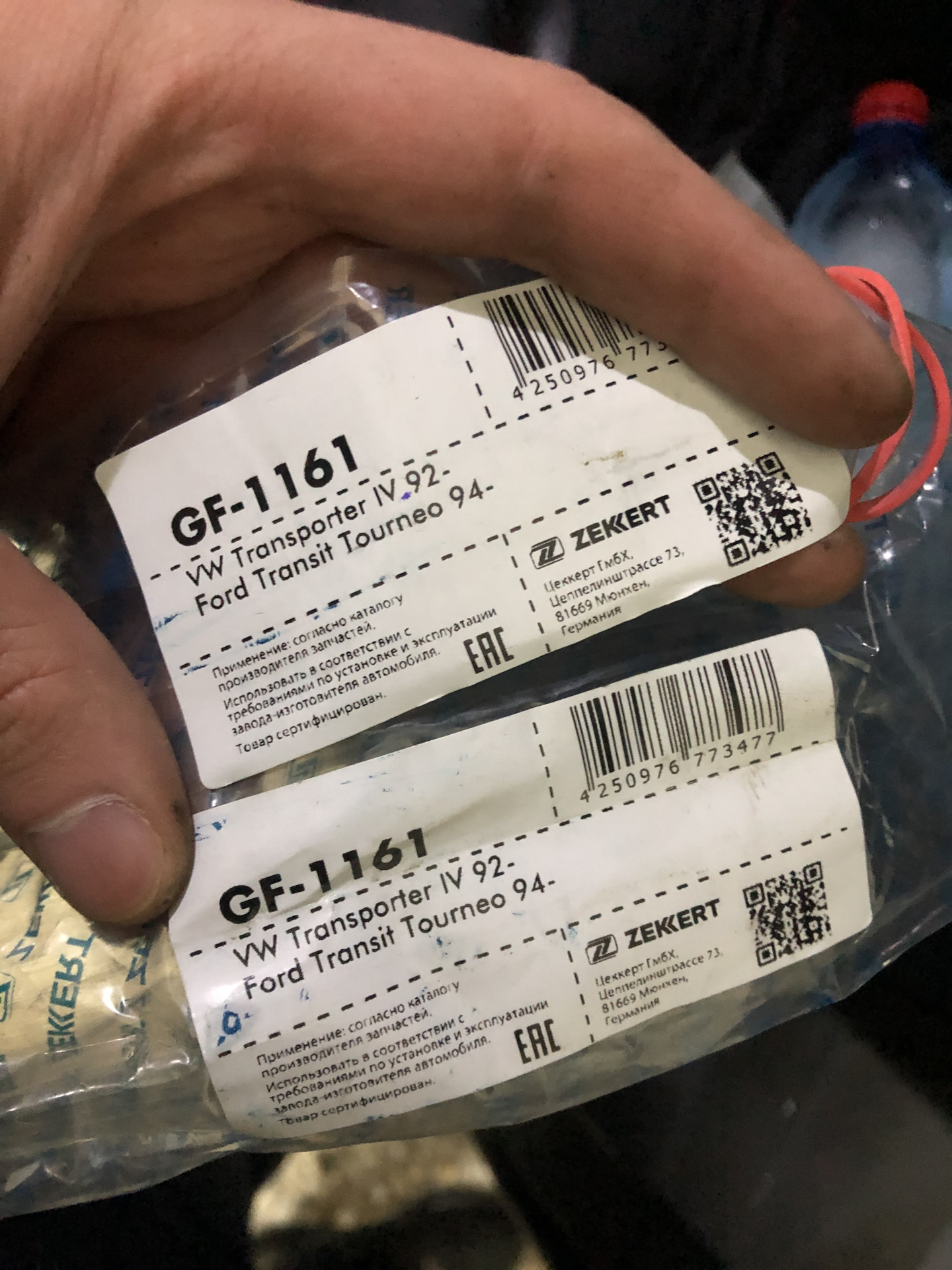

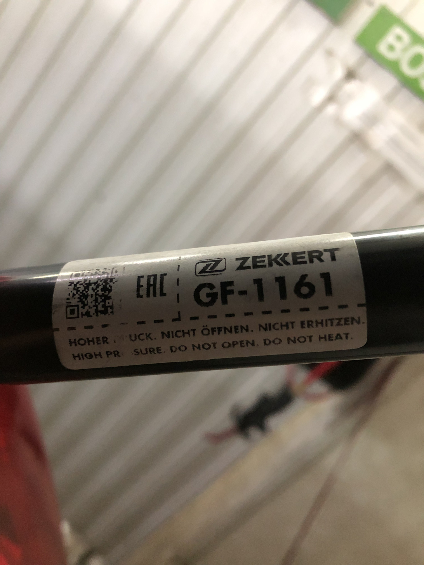

Почитав все отзывы принял решение поставить GF1161
По качеству претензий нет, сделано все качественно. На замену ушло минут 5, поставил длинную палку для упора, снял тонкой отвёрткой скобы
После чего снял старые упоры и поставил новые
Скобу уже не отжимал, просто надавил, и все встало на свои места . После установки понял, что мои упоры давно уже толком не работали, а поднимать начинали только ближе к верху
Поэтому пригодилось подталкивать крышку
Не придавал этому значению, но сейчас стоит нажать на кнопку и немного потянуть, так сразу крышка начинает плавно подниматься до самого конца.

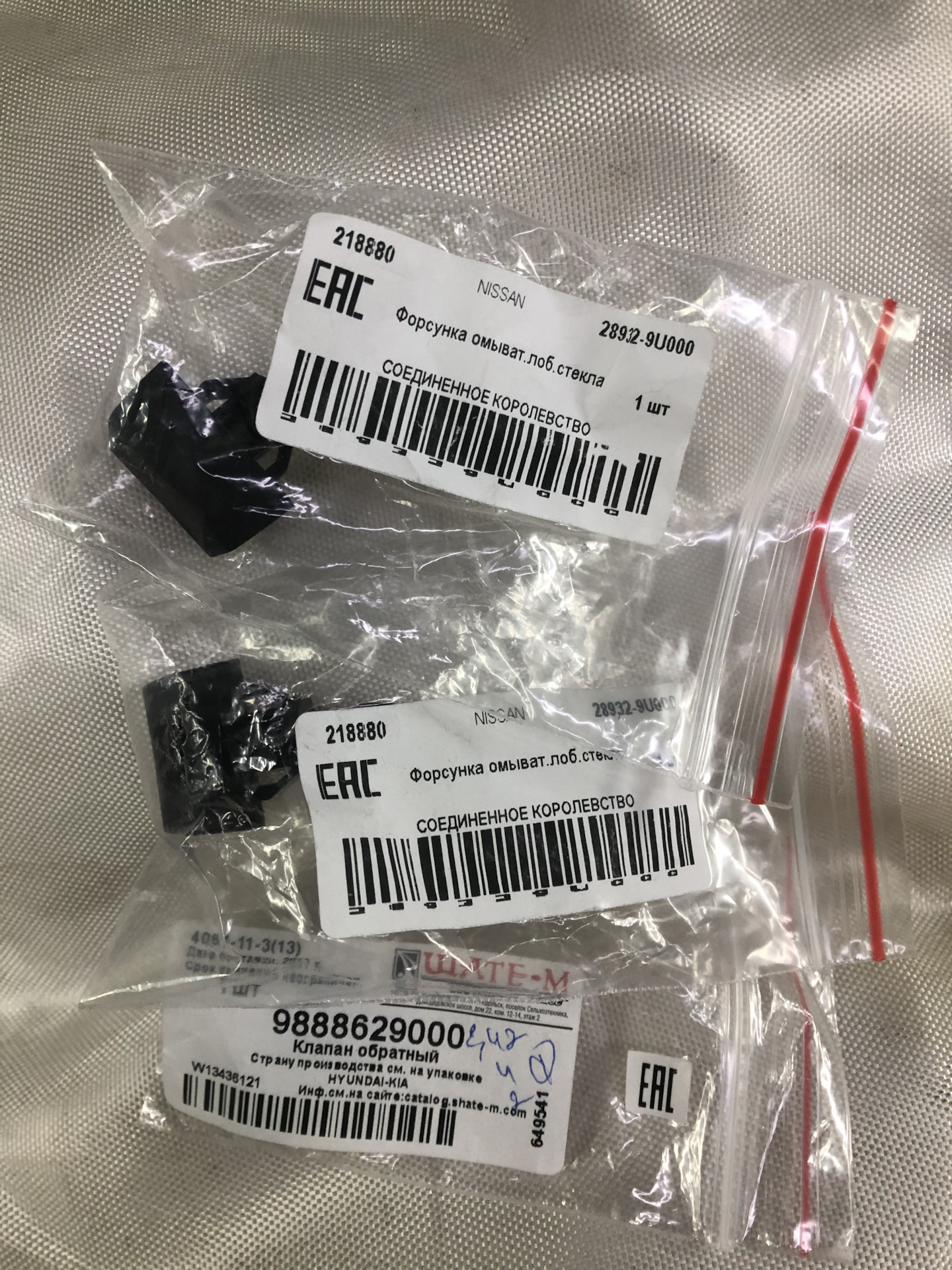

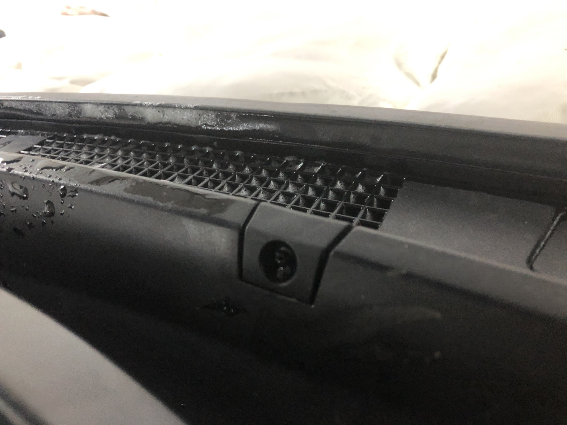

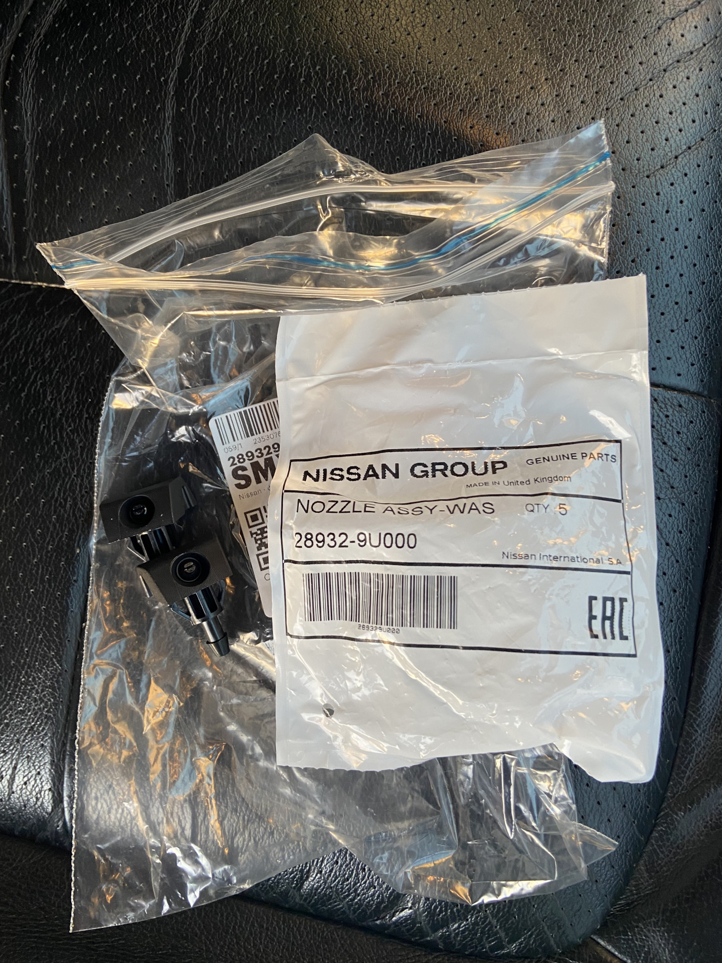

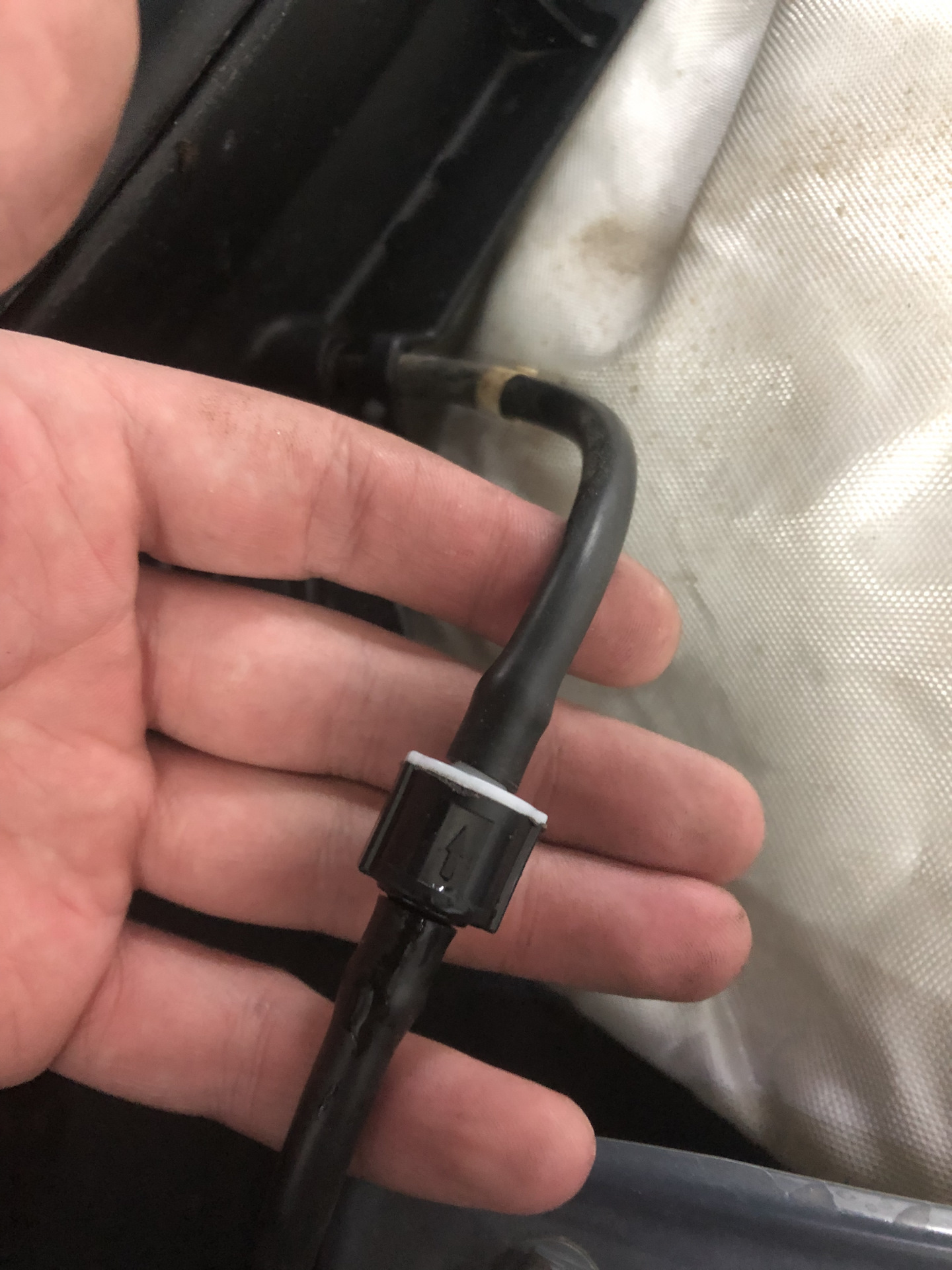

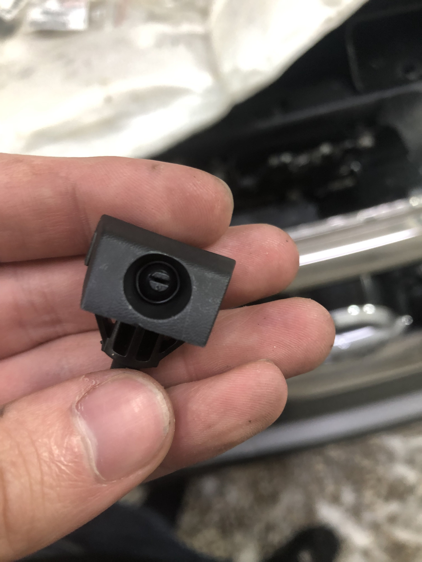

Так же наконец решил поставить веерные форсунки, и сильно пожалел что раньше этого не сделал, это просто кайф после этих непонятных струек. Распыляется на все стекло и грязь не размазывается, а сразу убирается
Поставил как и все обратный клапан, при нажатие сразу поступает вода, а потом уже срабатывают дворники, всем советую !

По 400 р за один
А где заказывали форсунки и почем? Можно ссылку?
Брал за 400 руб за шт. зашёл в обычный магазин и показал нужный артикул ( на фото есть )
А зачем к форсункам еще и обратный клапан? У меня и так все работает прекрасно.
Тот же вопрос! Все ставят его. Я только форсы махнул, все отлично работает
