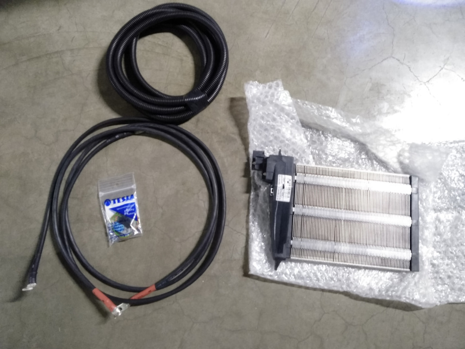

Добрый вечер! Сегодня запись о двоякой доработке, после которой одни ею довольны, а другие не очень (все зависит и от целей установки и от регина)… А именно, речь идет об установке "умного РТС" арт. 1K0963235E.
Так как машинку покупал год назад, то еще прошлой зимой заметил, что тепла в салоне у нее не больше, чем от первой моей шкоды с мотором 1.4 tsi, хотя по отзывам должно быть наоборот. Потом я выяснил, так как шкода была выпуска конец 2012г., у нее с завода стоял "безмозглый" РТС. И с ним меня работа печки в холоднее время очень устраивала. В этом году уверенно решил, что поставлю на нынешнюю шкоду РТС. Ставить "безмозглый" вариант конечно дешевле, ибо у него цена б/у в районе 4-5 тысяч (так как он не имеет своего управления и ориентируется на показания ЭБУ двигателя), но для заводского подключения нужно заморочиться, а выводить через кнопку нелогично (люблю по заводу). Тогда вариант за "умным" РТС, цена уже в районе 11 тысяч (он имеет свои мозги, подключается к CAN шине и сам решает когда и как ему работать:)) и для подключения нам надо: два силовых провода, разъем с двумя проводам для подключения к CAN шине, предохранитель и 4 гайки. А самое удобное, что тут на Драйве есть человек, который уже долгое время занимается РТСами и сильно уже в представлении и рекламе не нуждается. Денис dn-81 сам их пропаивает (есть у умных фенов такая беда), проверяет, дает гарантию на работу, и в добавок предложит полный комплект для подключения. Спасибо за предоставленный готовый комплект, все пришло в лучшем видом и с оценкой в 5 баллов!
Устанавливать я решил сам, ибо ничего сложного в этом нет. Конечно я думал, что закажу и установлю все еще летом и в приятных условиях, но не прокатило, не фортануло) В итоге комплект пришел ко мне в конце ноября, и про установку на даче под лучами теплого солнца можно было уже и не мечтать. Теплого и отапливаемого гаража в наличии тоже нет, так что вариант оставался один — едем на подземную парковку в ТЦ. Благо она меня выручает каждый год в зимний период, места там вагон и никто тебе не мешает, охране пофиг, если ты там не главный "суетолог". Единственный минус, что на -2 этаже нифига не ловит связь, и поэтому разбирать машину и сразу искать и решать проблемы не получается. Я конечно наделал скринов и фоток, что-то распечатал, но от всех нюансов себя не уберег.

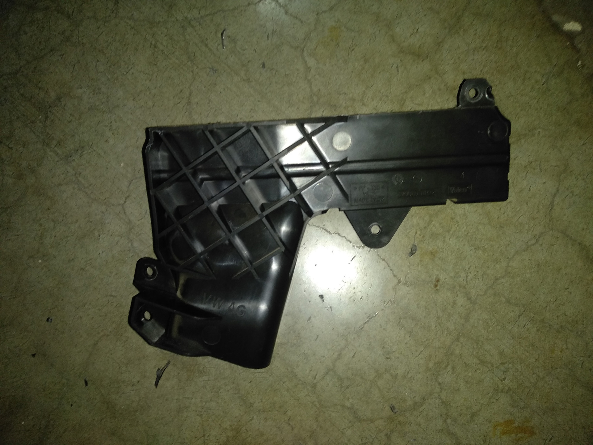

-воздуховод для обдува ног водителя (мешает откручивать заглушку под РТС).
Тут уже у меня были некоторые вопросы. Разбирал в первый раз. То не с первого раза снял блок управления света (крутил в разные стороны его). То боялся вырвать с корнем декоративные накладки. Аккуратно снимайте боковину у ног водителя (в ней есть пазики, которыми она цепляется за торпедо, надо ее просто аккуратно сдвинуть к моторному щиту).
Далее откручиваем 4 болтика заглушки РТС и она у нас в руках. Берем нож и отрезаем правую ее часть. Кто-то режет прям вертикально по ушкам креплений, а кто-то как и я оставляет нижнее правое крепление. Вставляем в отведенное в печке место под фен наш умный РТС и прикручиваем его и доработанную заглушку.

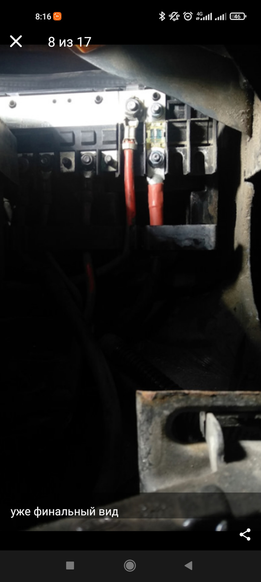

Начинаем протягивать силовой плюсовой провод.(минусовой пойдет до левого порога у ручки открывания капота). Для удобства протяжки я снимал АКБ (у меня корпус для акб из пластика и он здорово мешал обзору). Тянул провод в салон через заглушку педали сцепления.
Все просто и удобно. Самое неудобное для меня оказалось подключить силовой провод к блоку реле через спец болт, который вставляется снизу коробки для фиксации предохранителя и кабеля. Там очень тесно, и лучше иметь тонкие руки. Пару попыток не увенчались успехом, уронив болт и к счастью его достав, понял что тут я могу провести много времени. Поэтому снимаем левую фару (благо у нас это задача одной минуты) и нам предоставляется большое окно для работы. Смазав паз для спец болта вд-40( внутри паза было много грязи) и помогав себе отверток удалось завести болт на свое законное место. Собираем все обратно и возвращаемся в салон (но не подключаем акб).
