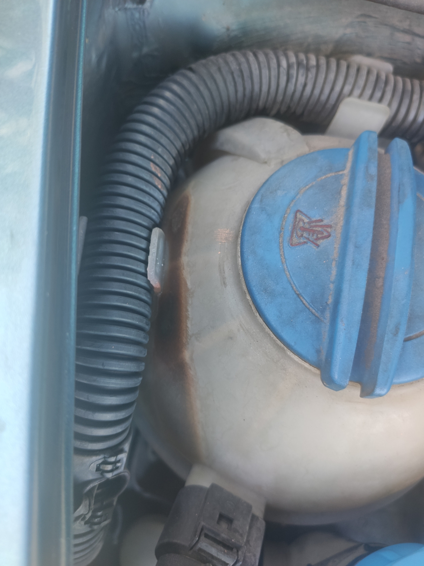

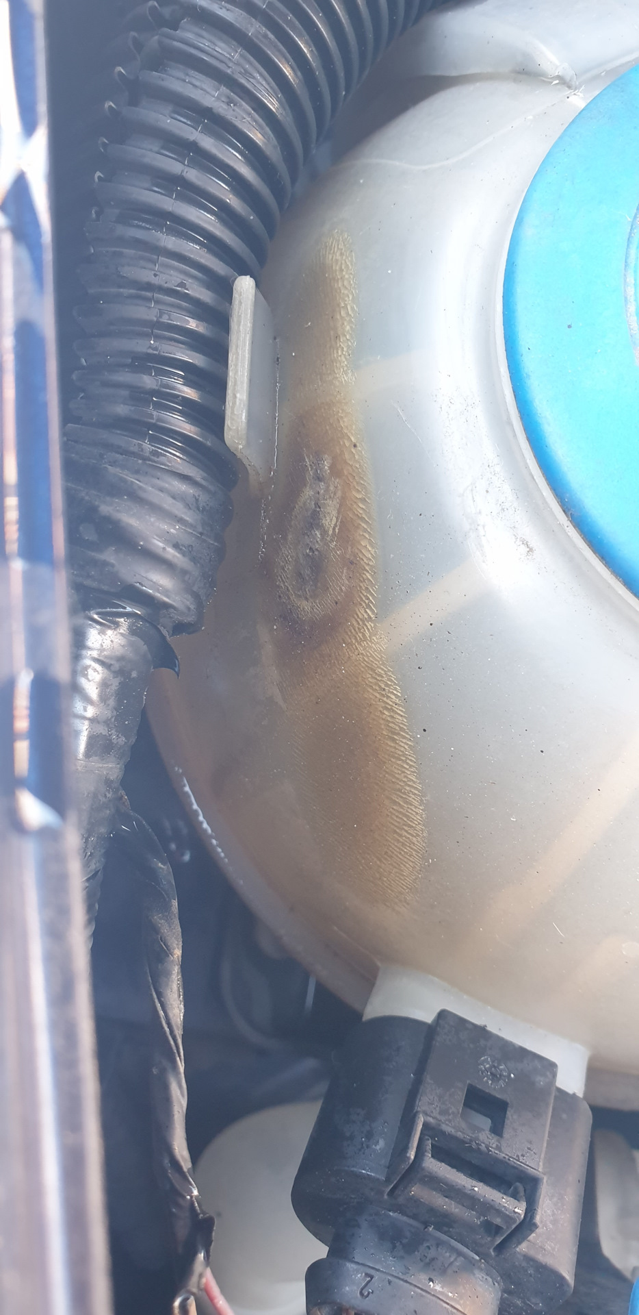

Однажды заглушив автомобиль, услышал шипение, сначала подумал колеса, но открыв капот сразу нашёл проблему
На фото видно что проблема была именно там где идёт проём между капотом и крылом) скорее всего перепад температур, мойка, солнце)
Про этот проем вообще отдельный разговор
Ездил я ездил и вот приключилось с бачком, потом блок предохранителей залило водой в итоге все на приборке герляндами засветилось) об этом отдельный пост будет, каким образом не знаю, открыл крышку там все в воде, короче нужна небольшая модернизация в виде уплотнителей)
Если вы знаете какой-то верный способ или точные уплотнители за формой, буду рад и благодарен если поделитесь

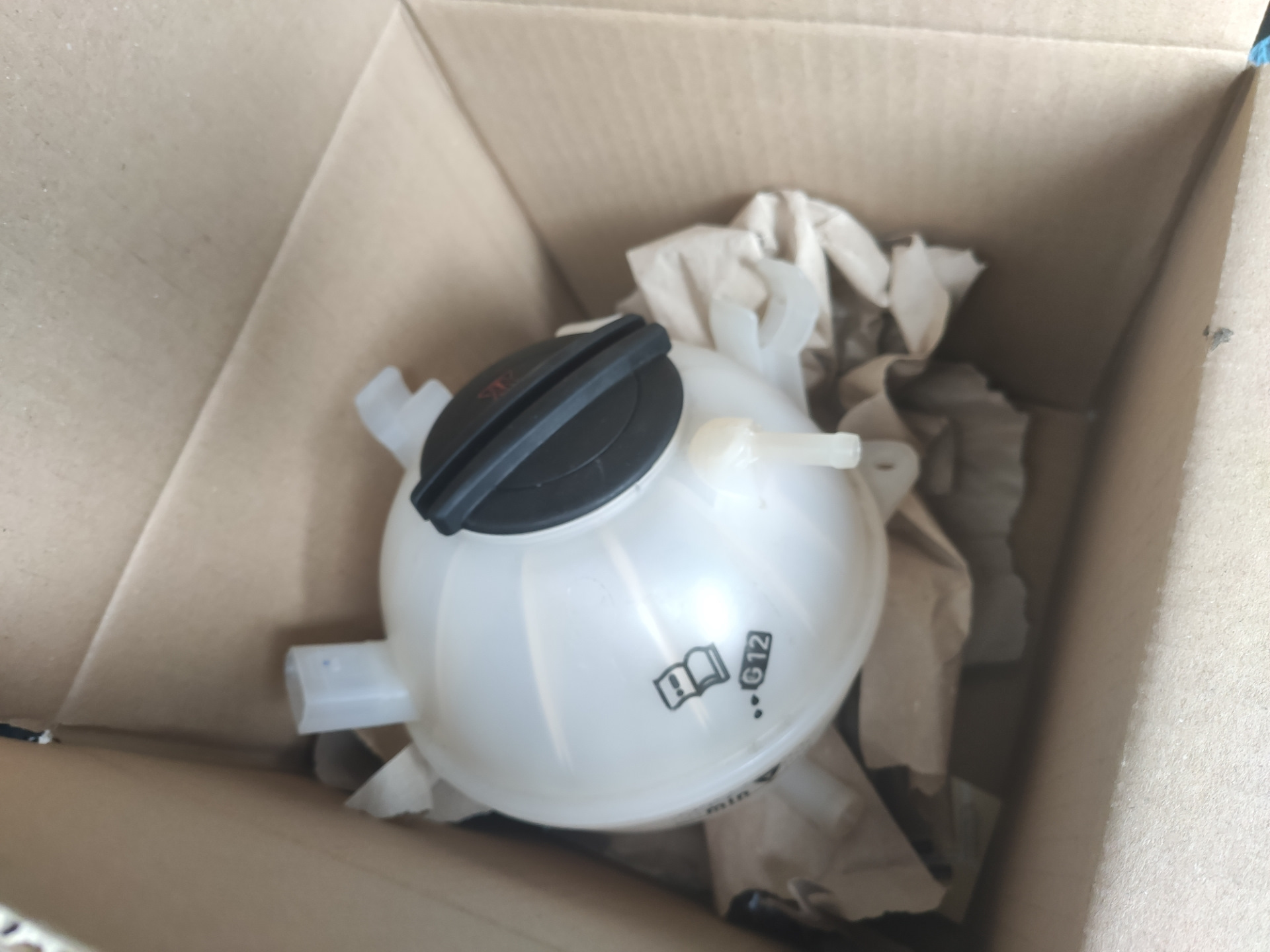

Замена оказалась простой, снять фишку, отсоединить патрубки и открутить бачок, ставим новый бачок и собираем в обратном порядке
Запастись нужно только лишь 2л антифриза на долив, потому как снять аккуратно у меня не получилось)
Всем удачи! 😉
Каталожные номера
1K0121407A VAG Бачок охлаждающей
жидкости
5Q0 121 321 VAG Кришка (как у меня чёрная)
6U0121321A VAG Крышка бачка охлаждающей жидкости(обычная синяя)
2Q0121321A VAG / CUPRA Крышка (чёрная нового образца)
99110645701 VAG крышка для адептов 👀

Была как то запись одна. Там фольгу укладывали прям на бачек, что бы холодный воздух не попадал на горячий бачек.
Я думаю качественно сделан уплотнитель решит этот вопрос) справедливости ради за 6 лет побеспокоил бачок один раз
jeka-greencity
Фольга хороший вариант, также видел карбоновую плёнку люди клеят
Мне такие варианты не очень нравится если честно) но спасибо
Чёрная крышка вроде как от дизелей если не ошибаюсь.
На холодную из-за гидриков вполне себе дизелек 😂
Бытует мнение что якобы нужно быть уверенным что именно эта крышка подходит и тд, чтобы выдерживала давление, но на самом деле по номерам эти все крышки ставят на весь ваг и двигателя от дизельных до бензиновых
Ну просто лично не встречал чёрные на бензиновых двигателях, а с другой стороны а какая хер разница в её цвете)))
Встречал записи на драйве где адепты уверяют что это опасно! Но ведь эта крышка ставиться в основном на ауди на бачок абсолютно такой же как у нас, и при этом двигателя там и турбовые и больше по объему.
Разница в цвете чисто визуально, как по мне так больше нравится.
На вкус и цвет как говорится)
У меня как у тебя проблема была но новый бачек не смотрел а нашёл на разборе в отличном состоянии его и поставил, а крышка была именно от дизеля и черного цвета поставил свою синюю а черную у меня забрал колена по работе на а4 1.8 и ездит с ней уже год проблем нет.
Я синюю сохранил.
Знаю что на крышке от CUPRA пишется давление от и до, но этот диапазон подходит по сути на весь ваг 🙂🙃
