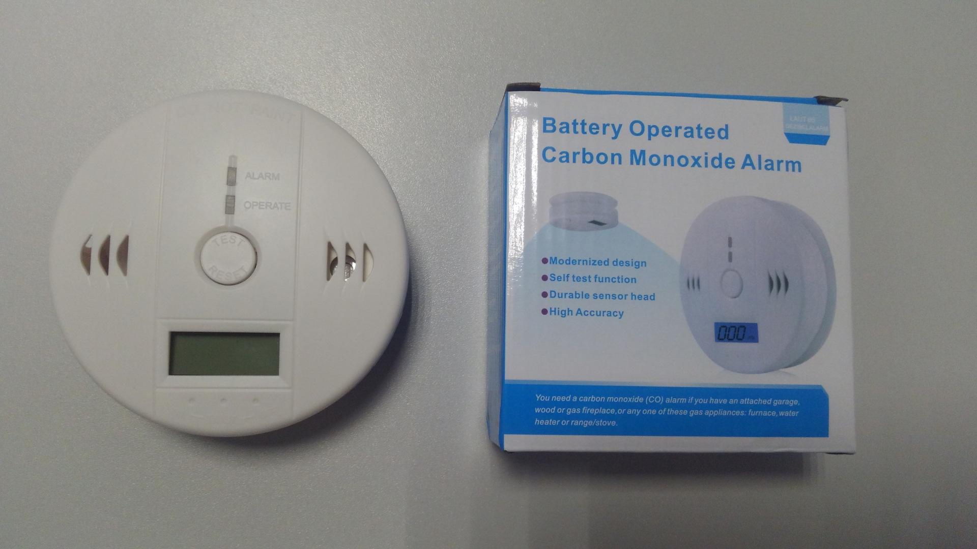

Датчик угарного газа вещь, безусловно, полезная для любителей поспать в машине с заведенным двигателем.
Только вот стОит ли доверять нашим узкоглазым братьям по разуму с али-экспресс в таком ответственном деле?
Вопрос, на самом деле, беспокоит практически всех владельцев сего замечательного девайса и каждый старается проверить его работоспособность, кто от выхлопной трубы, кто от печки в бане, кто от поджигания разного мусора.
Но все это не научно, т.к. в продуктах горения вышеописанного содержится много всякого, и неизвестно от чего он начинает пищать.

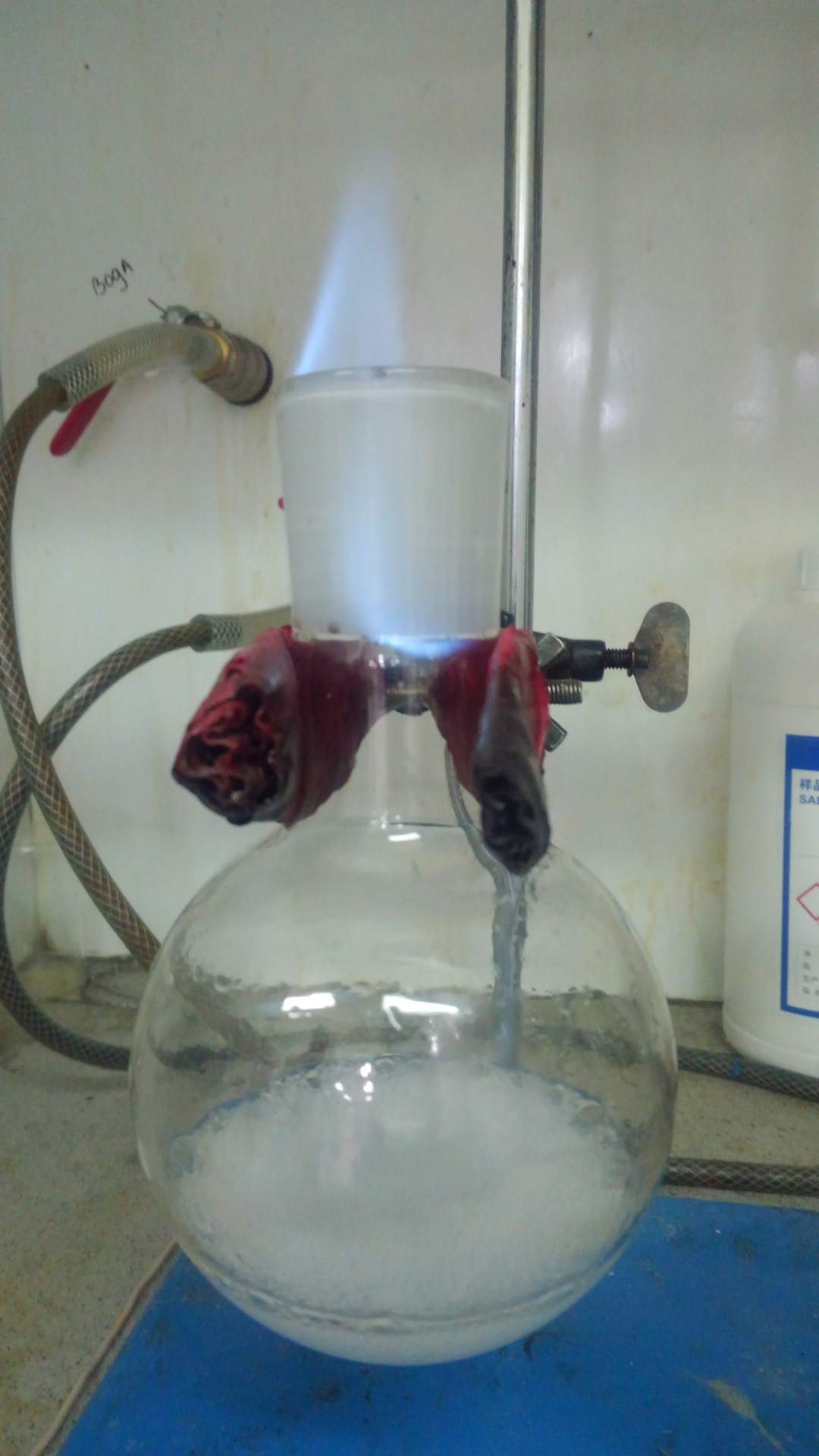

Нужен источник чистого угарного газа.
А где его взять простому советскому химику? Синтез!

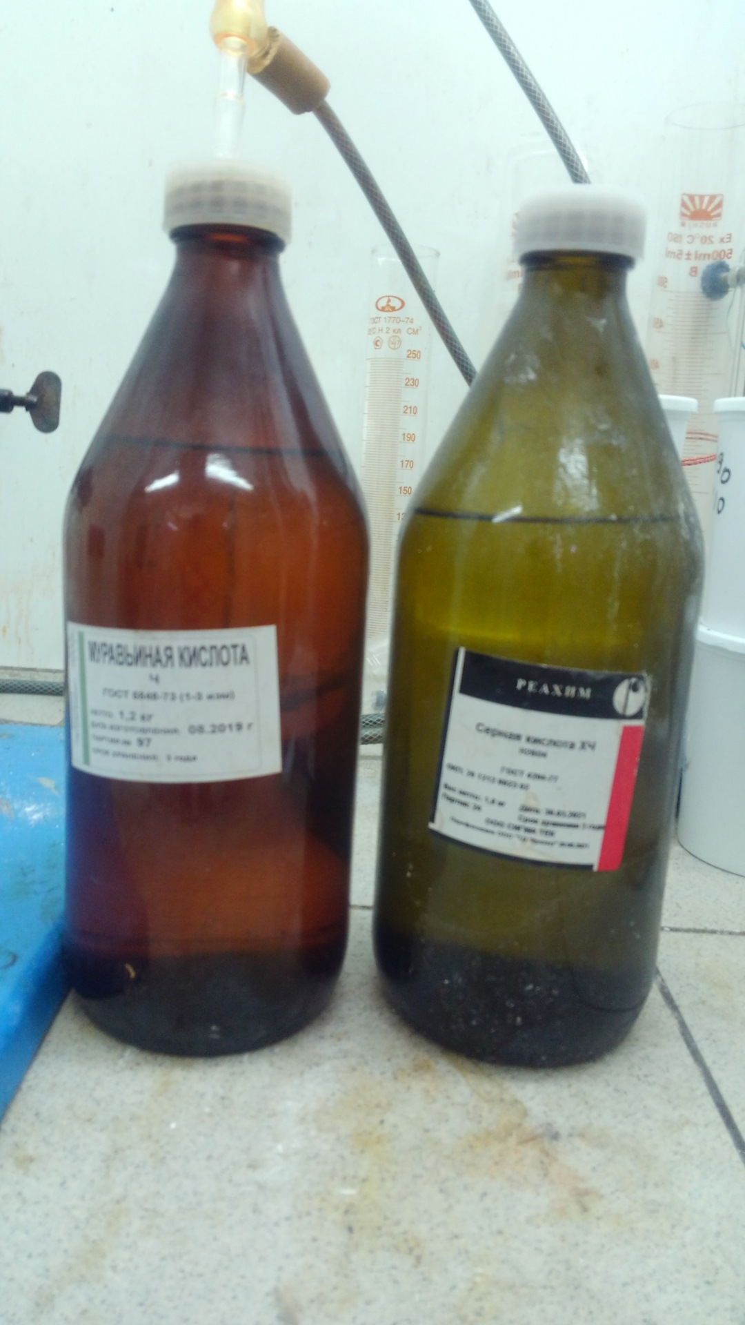

Муравьиная кислота в присутствии серной разлагается при нагревании на оксид углерода и воду.
Берем колбу, наливаем сначала серную, затем муравьиную кислоту.
Реакция начинается уже при комнатной температуре.

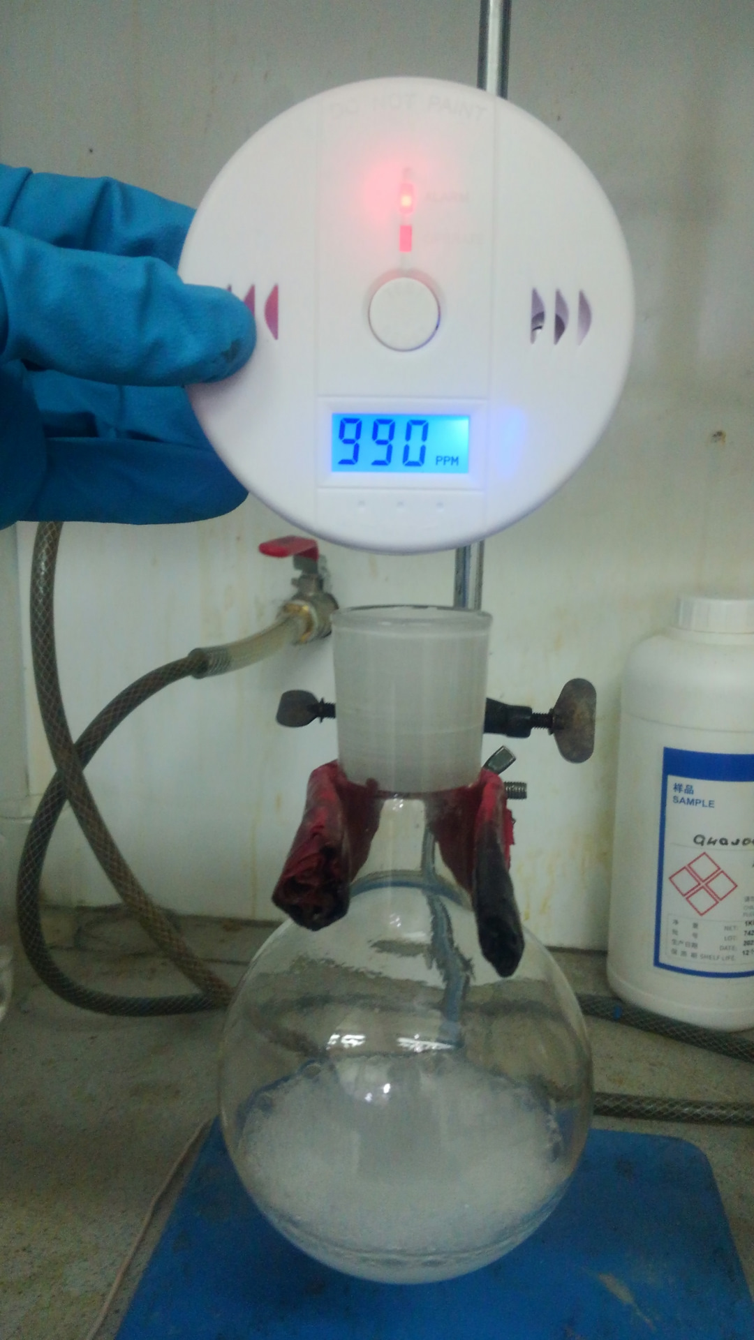

Для проверки выделения СО поджигаем. СО горит голубоватым пламенем.
Подносим датчик. 3 минуты он молчит (там встроена защита от ложных срабатываний), затем начинает верещать с отображением концентрации.
Вывод: братьям по разуму можно верить ))

У него довольно странный алгоритм срабатывания, в инструкции описан вот так: "Частота замеров: 1 раз в минуту. — Чувствительность и время срабатывания: — при концентрации до 50ppm срабатывает в течение 60-90 минут; — при концентрации до 100ppm, срабатывает в течение 10-40 минут; — при концентрации до 300ppm, срабатывает в течение 3 минут."
Настроить его нельзя, к сожалению. Типа, он сам знает сколько нам можно дышать. ) Смертельная доза CO для человека составляет 1000—2000 ppm при вдыхании в течение 30 минут, поэтому все-таки датчик норм.
