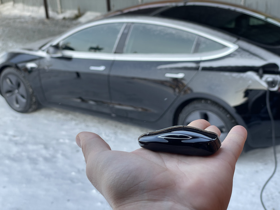

К Тесле можно отдельно заказать в качестве аксессуара ключ в виде машинки.
Это обычный ключ-брелок, выполненный в стилизованной форме автомобиля и работающий аналогично ключам от обычных авто. Интересно сделаны кнопки — у ключа крыша, передний и задний багажник являются кнопками. Нажимая на багажники — вы открываете соответствующий багажник, а нажимая на крышу — двери машины.
Многие владельцы Теслы считают что это бесполезный аксессуар и не покупают его, потому что обычная карточка или ключ в телефоне выполняют все те же функции.
Я так не считаю, купил себе такой ключ и пользуюсь им и хочу объяснить почему:
1. Это ключ. То есть это отдельный ключ, который выглядит как ключ и который можно передать кому нибудь, оставить на мойке и тд.
2. В отличие от карточки этот ключ обеспечивает все функции комфортного доступа — его не надо доставать и куда то прикладывать, чтобы машина открылась и запустилась
3. В отличие от телефона этот ключ закрывает машину намного раньше, нужно отойти буквально на расстояние нескольких шагов чтобы машина автоматически закрылась. Когда отходишь с телефоном она тоже сама закрывается, но кажется делает это после потери сигнала блютус — то есть намного дальше
4. Ключом можно будить машину если она уснула. Если ваша машина уснула у вас рядом с домом, а на улице -20 — можно из окна ключом ее открыть-закрыть и она проснётся. После этого можно включать обогрев салона. Другой способ — вы можете будить машину отправив СМС на ту симку, которая в ней стоит.
5. Это просто стильный прикольный аксессуар :-)
Есть и ложка дёгтя.
Лично мне не очень нравится как этот ключ ощущается в руке. То есть на фотках он выглядит очень стильно, но в жизни он очень лёгкий и это создаёт ощущение какой то дешевизны. Если бы он был металлическим и более тяжелым и приятно холодил руку — было бы, мне кажется, интереснее.
