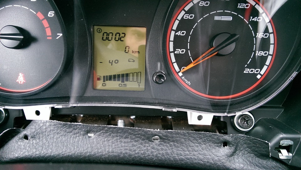

Установил себе круиз. В принципе, идея была понятна. Купил-так как своих денег стоит. Работает. Так как и должен работать. Стандартно ничего не менял. На улице -20, все установил перед подъездом. Матерился при снятии кожанки. Она на хитрожопых шайбах, как их снимать повторно думал ВАЗ?..В общем сделано и робит. Рекомендую к применению.

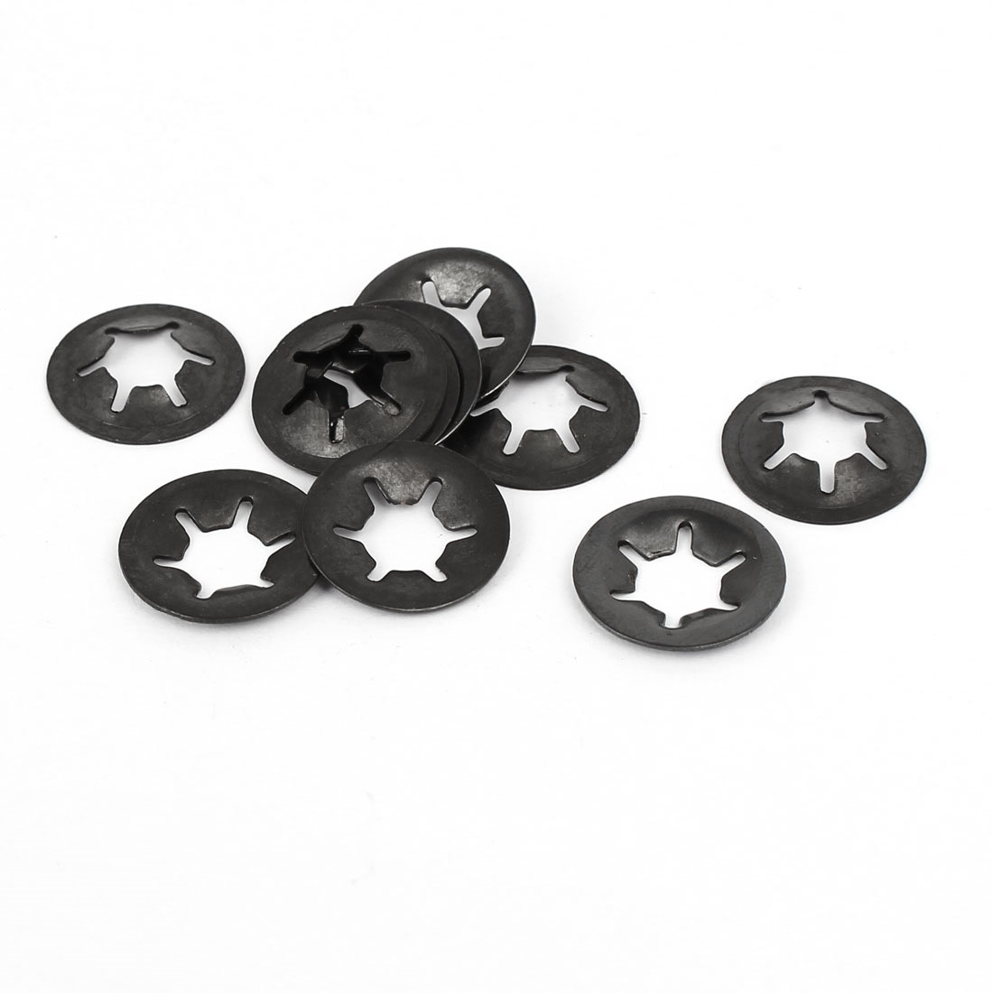

немного потрахаться надо… Это та черная кожанка из кожзама…Которая одним краем пристегнута к кожуху колонки, другим к кожуху приборки. Закрывает щель между ними. Она держится на (извиняюсь за слово) пиздопротивных шайбах. Снятие их еще та аквааэробика для пальцев…На фото ее видно. С отверстиями.
Да, первые пять раз тяжеловато было, а потом с закрытыми глазами уже их туда сюда гоняешь. :)
Ну со свежих, не изношенных снятием штырьков, их снять весьма проблематично…Посмотреть бы тому матерому глисту в глаза… кто их придумал в ладах применить…

А вот эти пиздопротивные шайбочки. Они тупо на пластмассовые штырьки насажены и все. И получается что только в дин конец садятся…В обратку их снять та еще песня…
