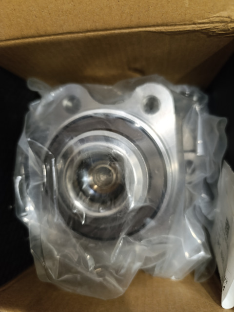

2) Второй момент это по блоку АБС, недавно я выкладывал статью, что паял блок, и какие манипуляции проводил перед тем как залезть в него.Проблема в том, что ошибок по АБС нет но при движении чувствуется мелкая вибрация по ощущениям как срабатывает АБС но не всегда на пидальном узле, вот теперь думаю куда копать почему такая ерунда происходит, лягушка сейчас стоит новая но не оригинал, у неё шток чуть длиннее может она тому причиной, или я заменил тормозуху и чутка перелили выше уровня при замене.Короче говоря загадка🤔

Думаю свою оригинал лягушку поставить
И в сухую такая же ерунда
АБС так может тормоза сушить в сырую погоду, я бы в этом направлении копал
Илья что имеешь ввиду 🤔 куда лезть
Надо уточнить наличие этой опции и алгоритм её работы проверить, а смысл следующий. Система кратковременно придавливает колодки и сушит их таким образом. Возможно положение ручки дворников и сигнал от датчика дождя на эту опцию влияют и сигнал проскакивает. Сейчас на своей я тоже чувствую эти моменты в дождливую погоду
1 омывателя фар так реализовано на более свежем по
2 по абс загадка. Лягушку правильно поставил?
Да правильно лягушку поставил
