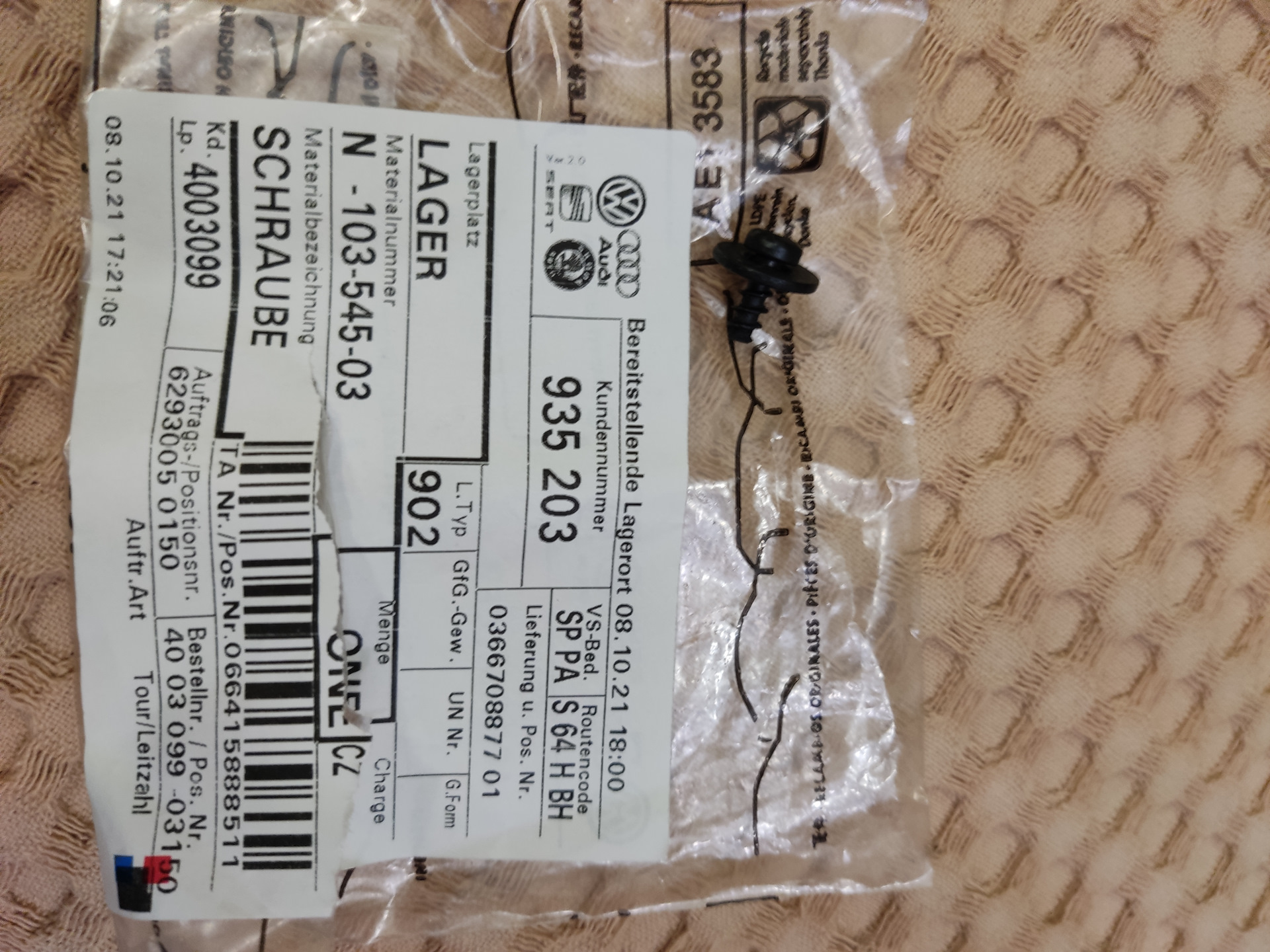

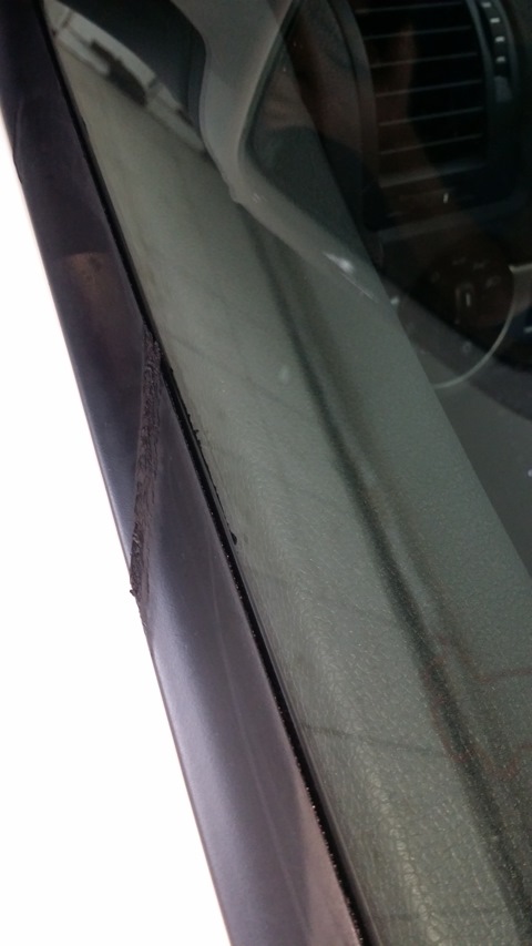

Как ранее писал "здесь", обнаружил отсутствие болтика для регулировки форточки, решил проклеить все герметиком.(Болтик в поисках))
Спасибо за наводку по болтику
OI39 и Zelenograd-904
Каталожный номер
N 10354502
N 10354503
Полностью руководствовался этой записью
www.drive2.ru/l/502801720653382940/

3 раза подтягивал, на 4ый герметик залил))
Есть такое, читал что многие приходят к герметику и все ок)
Два раза подтягивал, через год опять появился свист, на праздники надо будет опять подтянуть. С герметиком что-то неохота связываться

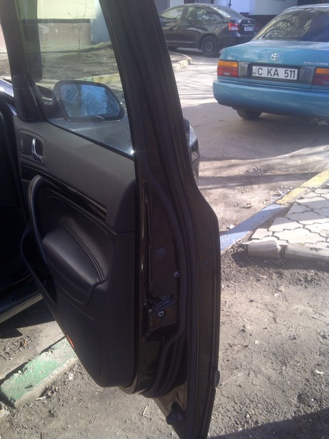

А куда нужно поджимать стекло?
Вверх или ближе к краю двери?
На сколько известно нужно сначало понажимать на стекло и посмотреть где прогибается ( должно быть заметно ) в ту сторону и поджимать.
А вообще помимо этого советую сделать как описано в статье, все довольно просто и с минимальными затратами по времени и средствам без разборки самой карты или уплотнителей
Карту снять не сложно.
А герметика много туда уходит?
У меня немного больше половины тюбика ушло на две двери.
Он не дорогой, можете для уверенности взять два тюбика
Djeack28
К краю двери

На самом деле, сделал все как описано в статье, и такой же герметик взял, плюс у него что он безцветный, и легко удаляется руками в случае подтёков.
Тоже не хотел связываться, но заказать отдельно болт у меня сейчас не получается
Советую пост который указал и именно тот герметик

Можно смело делать, выехал на трассу, до 140 никаких звуков, как другой автомобиль, после 150 уже слышен шум, но думаю ещё немного залить и все будет ок
