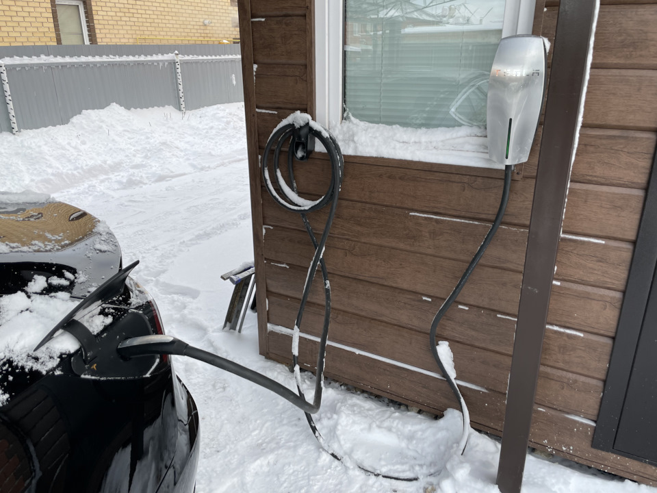

Кстати установил себе стационарный зарядник, теперь не надо постоянно вытаскивать из багажника переносной. Правда пока на малой мощности, всего 16 ампер ему даю заряжать чтобы не перегружать сеть домовую. За ночь все равно заливает до полной батарейку.
Зарядник покупал на авито, нашёл недорогой, но это старая версия как я понимаю. На пистолете кнопка ещё выглядит как кнопка — со своими границами, а не как на мобильном заряднике. Тем не менее фишка с нажатием на кнопку на пистолете чтобы открыть порт зарядки на машине — тоже работает даже на этой старой версии зарядника.

Здравствуйте. Какие варианты заряда есть? 220?380?какой максимальный ток по одной фазе машина может принимать? И ещё вопрос, постоянным током она может принимать зарядку?
Добрый день!
Если машина американская как у меня то она умеет заряжаться только от 220 вольт. По 1 фазе максимально у меня берет 32 ампера.
Если европейская то умеет от 380 вольт (трёх фаз).
Постоянным током вроде тоже как то умеет спец зарядниками (вот эти чадемо и тд вроде заряжабт постоянным током). Но я точно не в курсе к сожалению.
Я заряжаю сейчас 220 вольт 16 ампер, за ночь аккумулятор наполняется, на день хватает, поэтому в варианты более быстрых зарядок не вникал.
Т.е. жить с 16 А на Тесле можно. Зимой если батарея холодная, как быстро она заряжается на 220 16а? Сколько уходит на обогрев батареи ?
Да с 16 ампер жить можно без каких либо проблем. Зимой не засекал сколько уходило на обогрев батареи, но по ощущениям разницы с летом не замечал. За ночь машина спокойно восполняла весь дневной расход заряда. В целом да зимой расход побольше, но там кажется не за счет обогрева батареи а больше жрет оттаивание снега с машины по утрам и тд

Жена увидела зарядку, говорит «прикольно выглядит, как будто кусок железного человека на сарай повесил»
Так и есть 😢
