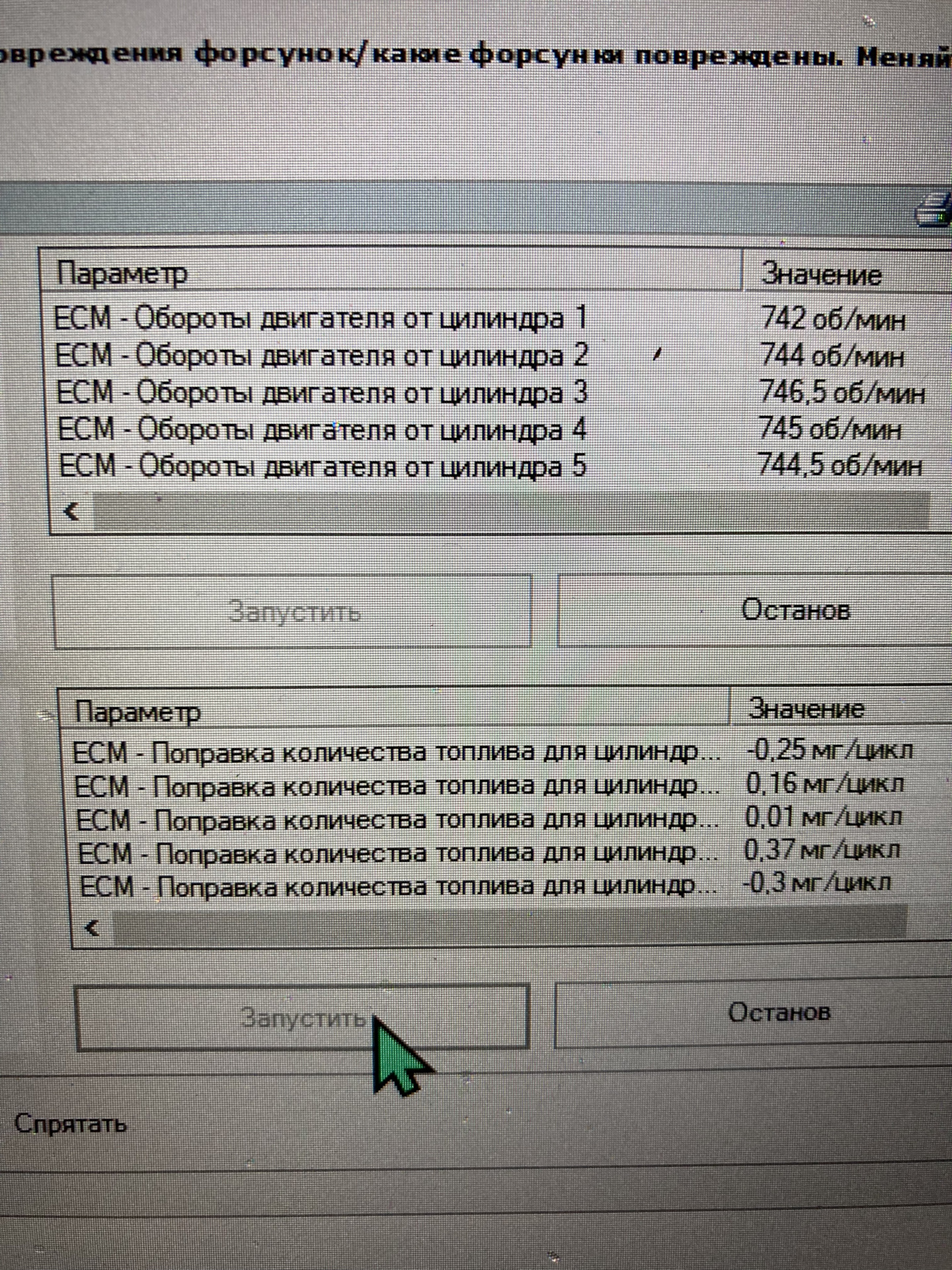

Всем привет! Недавно через прибор проверил работу форсунок, результаты получились следующие, как я понимаю нормальные значения 675-725 об/мин, что может быть ни так?

Да все нормально — не мешайте машине работать! При температуре окружающего воздуха ниже +10 ECM добавляет оборотов, это даже по таахометру видно

Так то всё очень даже не плохо, всё в норме. Не помешало бы промыть.

Что послужило поводом для их проверки?

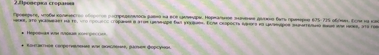

То что обороты держатся 750 на приборной панели, наткнулся на информацию, что должны быть в районе 675-725 об/мин, поэтому решил проверить.
У меня тоже 750.
Так это нормально или нет, что так обороты держаться? если нет, то какой алгоритм действий нужно выполнить?
По моему это и есть нормальные обороты холостого хода. Где Вы взяли другую информацию?
Не пойму, как могут быть разными обороты в разных цилиндрах? Это что, трудности перевода, или как то по другому всё понимать надо?
Разными я думаю они не будут, а будут приблизительно одного значения в этом диапазоне.
Ну думаю менее 700 они уж точно не должны быть. И по своему опыту и из общения тут на Драйве, 750 это и есть норма.

Даже "приблизительно" одного значения, они быть не могут. Могут быть только строго одинаковыми, так как вращаться на одном валу с разными оборотами не возможно! Здесь не всё так однозначно. Понимать слово обороты, надо не применительно к оборотам коленвала.
Для начала я бы выполнил промывку топливных форсунок.Начинайте кидать камнями в мой огород…

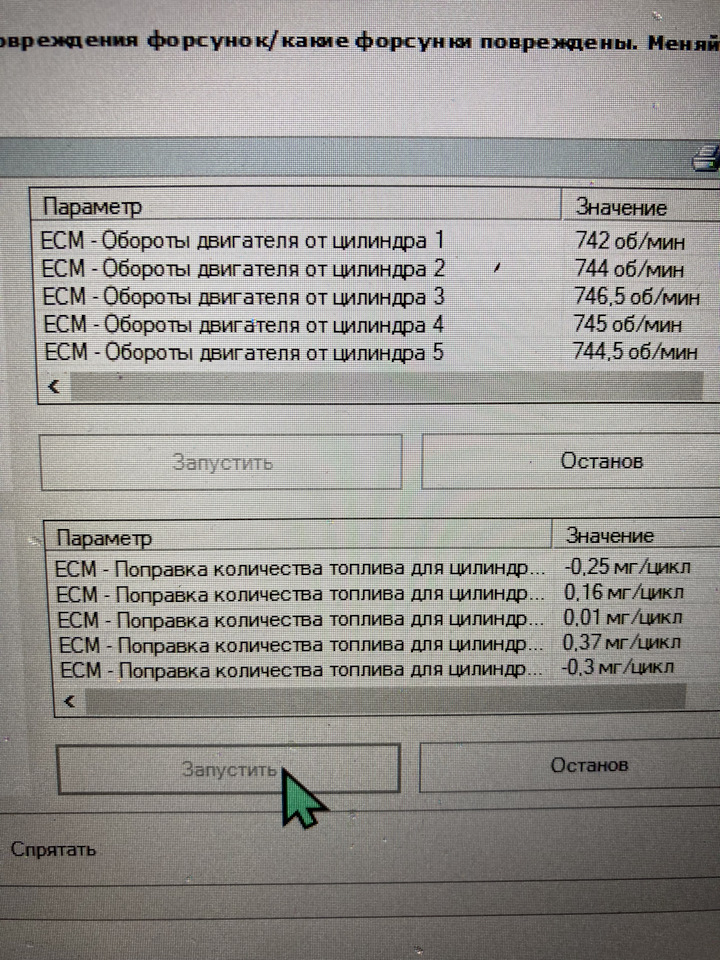

Нужно смотреть калибровочные значения, коррекция, это работа форсунок в данный момент времени на хх
Вторая таблица снизу это разве ни она?
У меня такие же обороты ДВС, тоже задавался вопросом. Потом провел тест летом, на прогретом двигатели и выключенными потребителями обороты были 680
