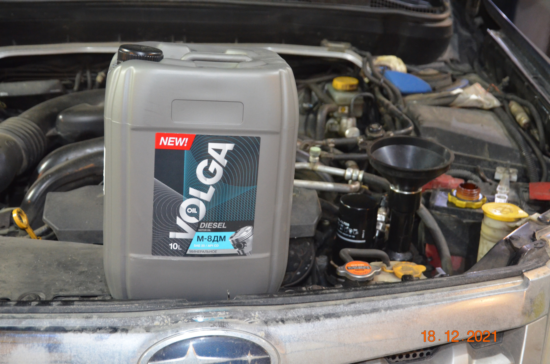

В очередной раз, сменил масло. Раз в 5000 км. В этот раз залил минералку Волга М8 ДМ.
Её ещё не пробовал.
В финале истории, надеюсь разобрать мотор и посмотреть, насколько это масло его отмыло внутри.
Масложор, в результате применения минерального масла, упал. Ранее подливал 1 литр масла в неделю, в мотор. Теперь подливаю 1 литр в месяц.
Ещё раз повторю, почему именно минеральное. Основываю рассказ, на мнении более опытных коллег. Тем более, что его никто не опроверг.
В синтетике присутствует куча дерьма. Оно называется — загуститель. Роль загустителя сделать масло универсальным, применимым и летом и зимой. Вот этот загуститель и превращается в бетон, коксуя ваши поршневые кольца.
В минералке его почти нет. Нечему откладываться на поршневых кольцах.
Пакет присадок в современной минералке, точно такой же, как в синтетике. Но, моющие присадки в синтетике, борются сами с собой. Они нейтрализуют действие грязи и умершего загустителя.
Присадки в минералке работают только по грязи, им не нужно тратить силы на борьбу с самим собой.
Замена синтетики — раз в 6000 км.
Замена минералки — раз в 5000 км. Цена классной минералки в регионах — 200 р литр.
Теоретически, синтетика долговечнее, ее должно хватать на 10 000 км. Но, в современных моторах не хватает.
Но, голову нельзя выключать. Любое масло надо выбирать по отзывам. По отзывам на ойл клабе. По отзывам прожарки у Виталия Сергеевича vitalxbc . Не все масла хороши.
Летом ездил на Волге 15w40. За 5000 км масло не умирало до конца. Сливалось вполне нормальное.

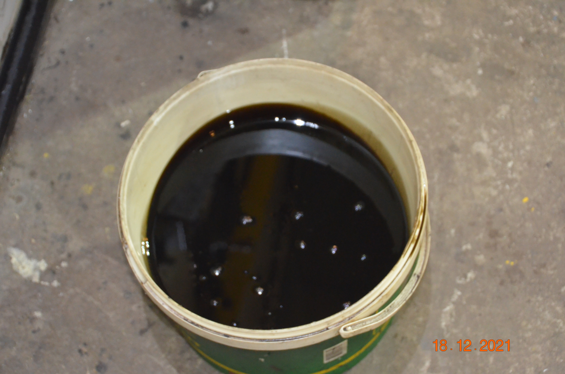

Крайний раз, проехал 5000 км на масле Волга М10ДМ. Масло не понравилось с первого взгляда.
Но, моющие свойства у него, явно выше. Отработка слилась очень чёрная.

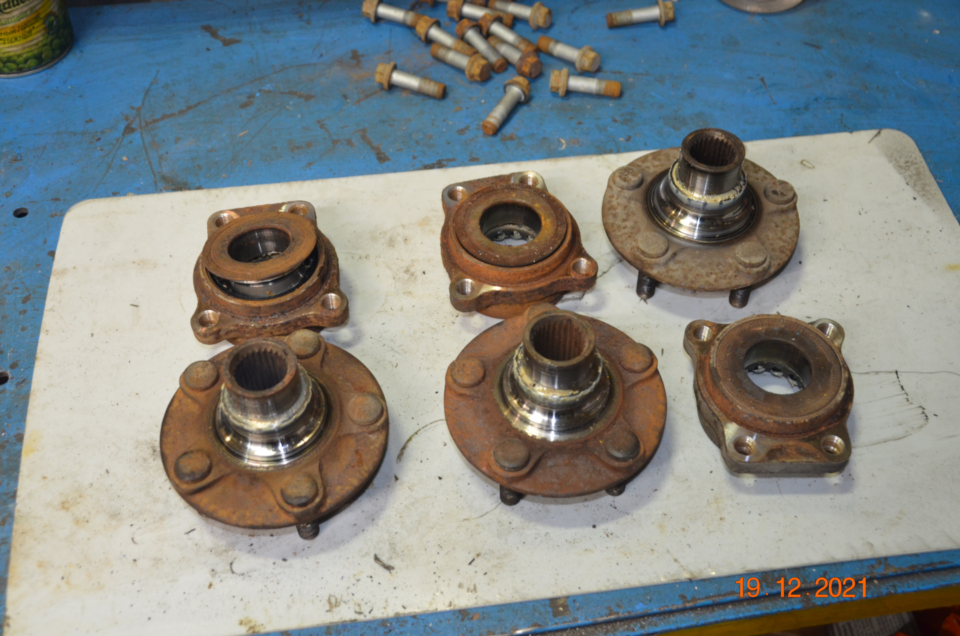

Решил перебрать ступицы, заменить смазку.

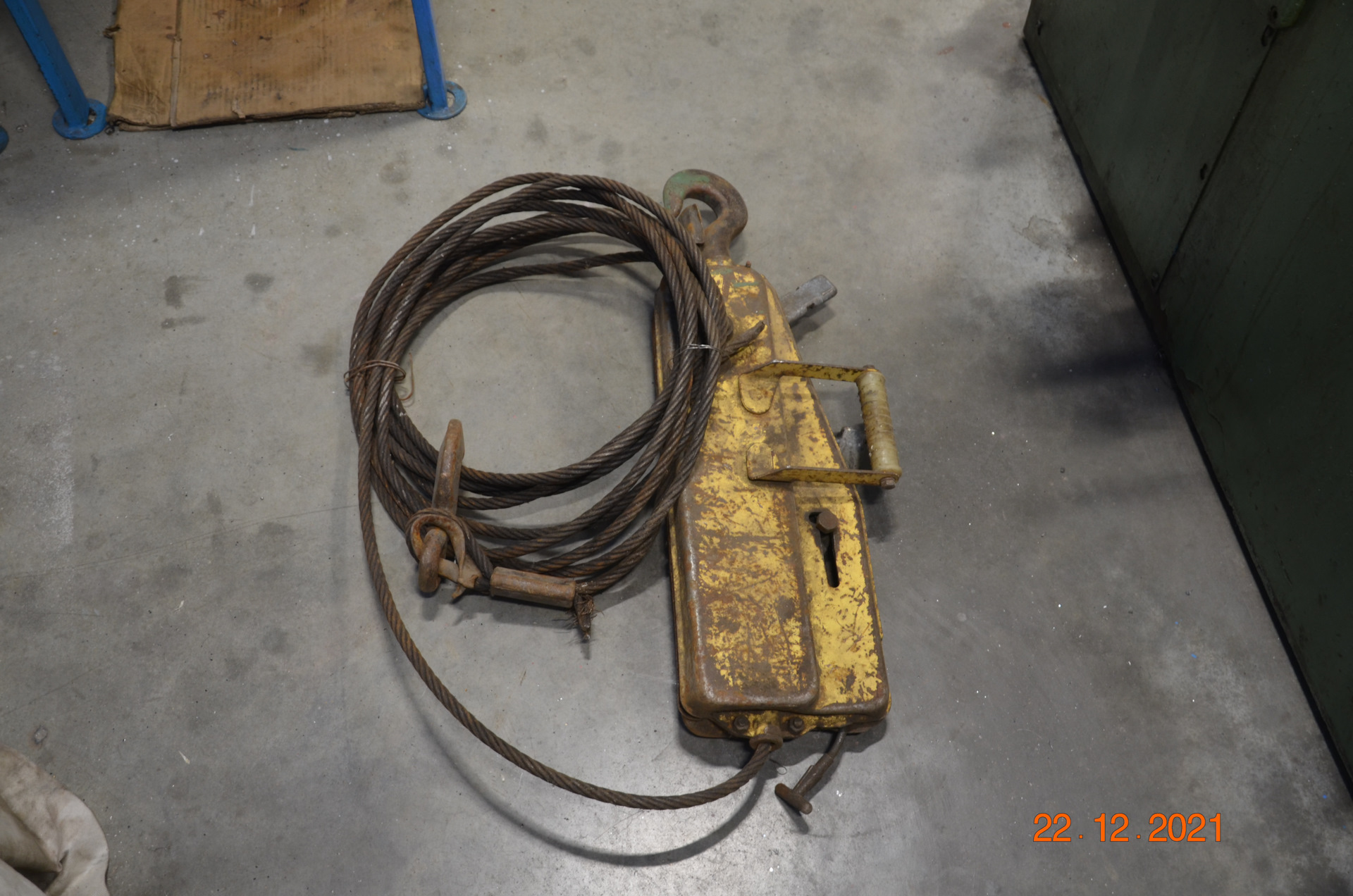

Купил лебедку. Пропускает сквозь себя трос любой длины. Думал, габариты поменьше, оказалась здоровенькая. После ремонта, можно будет ей втягивать в гараж машину со стуканутым мотором )))

Я Тойоту гайя притащил с Японии …там японец на минералке ездил…я еле отмыл под клапанной крышкой и в поддоне отложения…маслянныф фильтр уже почти перестал масло всасывать через сетку…
Вот меня это сильно интересует. Разобрать и посмотреть. Если все так плохо, как масложор мог снизится ?
Не…на Тойоте масло воще не ело…только когда залил Кастрол магнатек…стало убывать…потом на шклл сменил…и всё…от замены до замены не лил ни грамма…менял через 10т и не подлиал)
Пару лет назад, читал американские форумы, на предмет масла и, что интересно, они тоже очень часто заливают минералочку. И меняют её раз в 5к. 🤷♂️
В японских, сингарпурских, корейских вроде тоже есть ссылки на минералку, полусинтеику🤗
Вполне возможно. Это Европа сильно упарывается по LongLife маслам и заменой раз в 30к.
Есть такое и при чем авто бегает прекрасно и даже с пробегом за 250000 км и не нуждается в каком либо ремонте или промывке…
В принципе, соглашусь. Много авто пригоняют из Европы с пробегами 200к+ и они в состоянии лучше, чем наши.
Но, такой регламент, пугает.
Я когда почитал свой, «замена свечей раз в 2 замены масла», немного офигел, как так то? Это ж часто. А потом понял, что это 60к, и аж отлегло 😂
Сегодня как раз вспомнил, когда выйдет новая запись
Сложное будет для восприятия очень.
Ну и надо завязывать с минералкой на зиму. Настя туман, необходимая для смазки стенок цилиндров приходит только после того как масло разжижается и начинает со свистом пролетать по вкладышам и разлетаться по стенкам. Могу конечно ошибаться, но истина где-то рядом.
Владельцам идеальных моторов нет нужды экспериментировать )) А так то масло минеральное с рук труднее смывается чем синтетика )))
Как М8 себя показало? Успели сменить уже?
Показало плохо. Не подходит к моему мотору. Давление в пробках совсем не держит. М10ДМ, уже нормально.
А больше всего всё-таки Супер 15W40 понравилось?
Да, многих на него пересадил. На лето я ничего лучшего не видел. Единственно, его в москве не купишь. Волга вся уходит в сетевые магазины. Беру такое же Синтек. Делают то, на одном заводе, из одной бочки.
