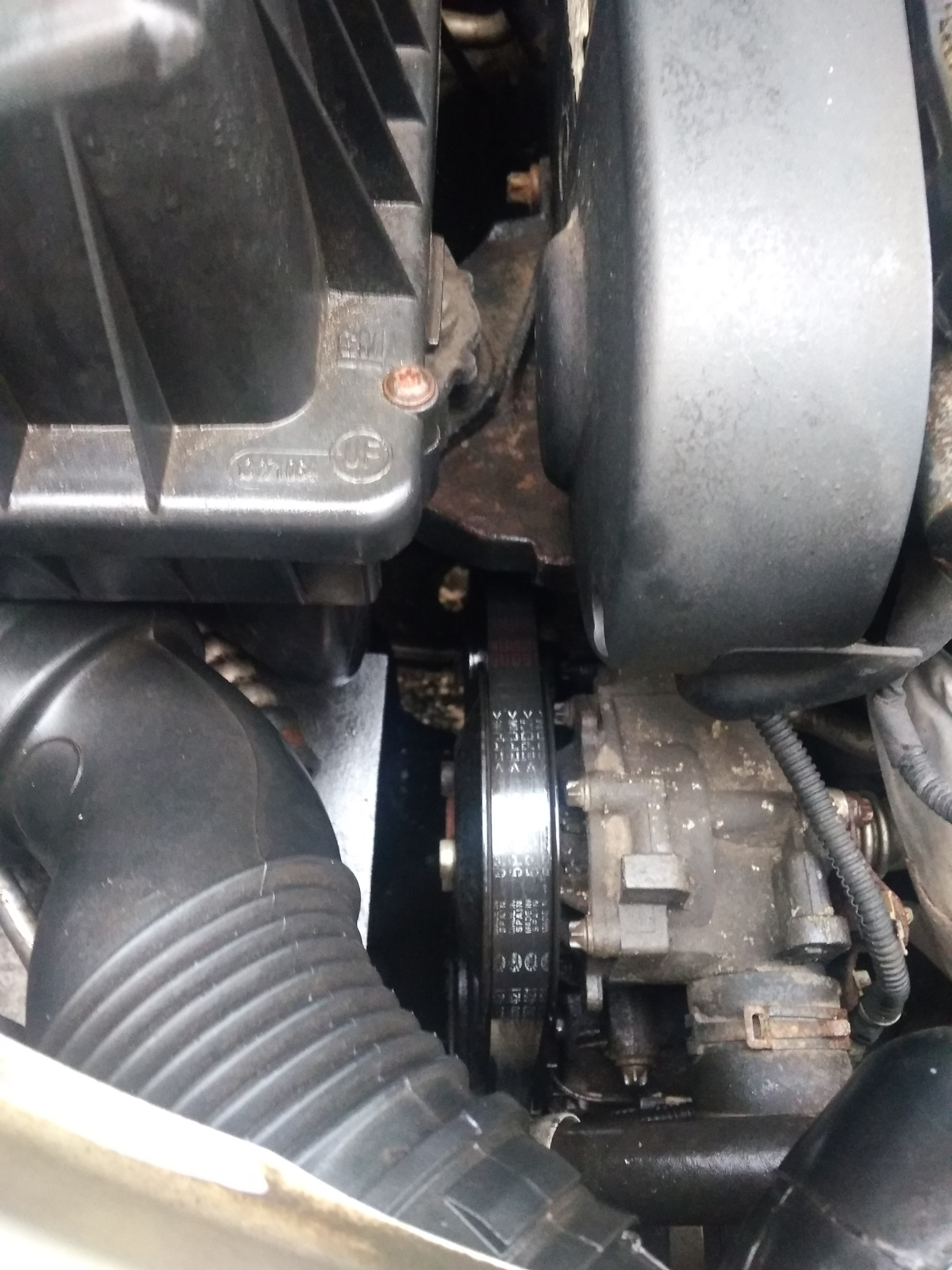

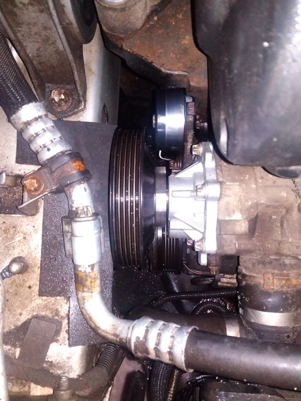

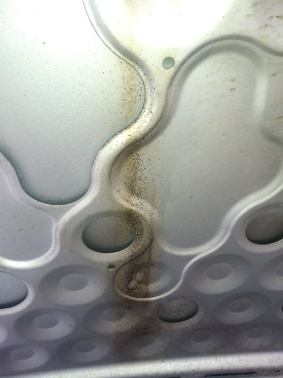

Но вот в последний понедельник уходящего года, отъезжая вечером с работы, на дисплее появилось Coolant Level. Буквально за пару дней до этого открывал капот, все было в порядке, О/Ж чуть ниже риски. Поэтому решил добраться до дома и там разбираться, что случилось. Добрался без проблем, печка была на максимуме и постоянно дула горячим воздухом. Открыл капот и был поражен. Бачок о/ж пустой, пространство вокруг помпы и поликлинового ремня — все во фризе.
В принципе все понятно — помпа. Еще заводская на 137 тыс. км. Правда, были небольшие сомнения, может тройник или радиатор сифонил на ремень. Тем более, что предпосылок жаловаться на помпу не было. Но решил не впадать в сомнения и начать с помпы.

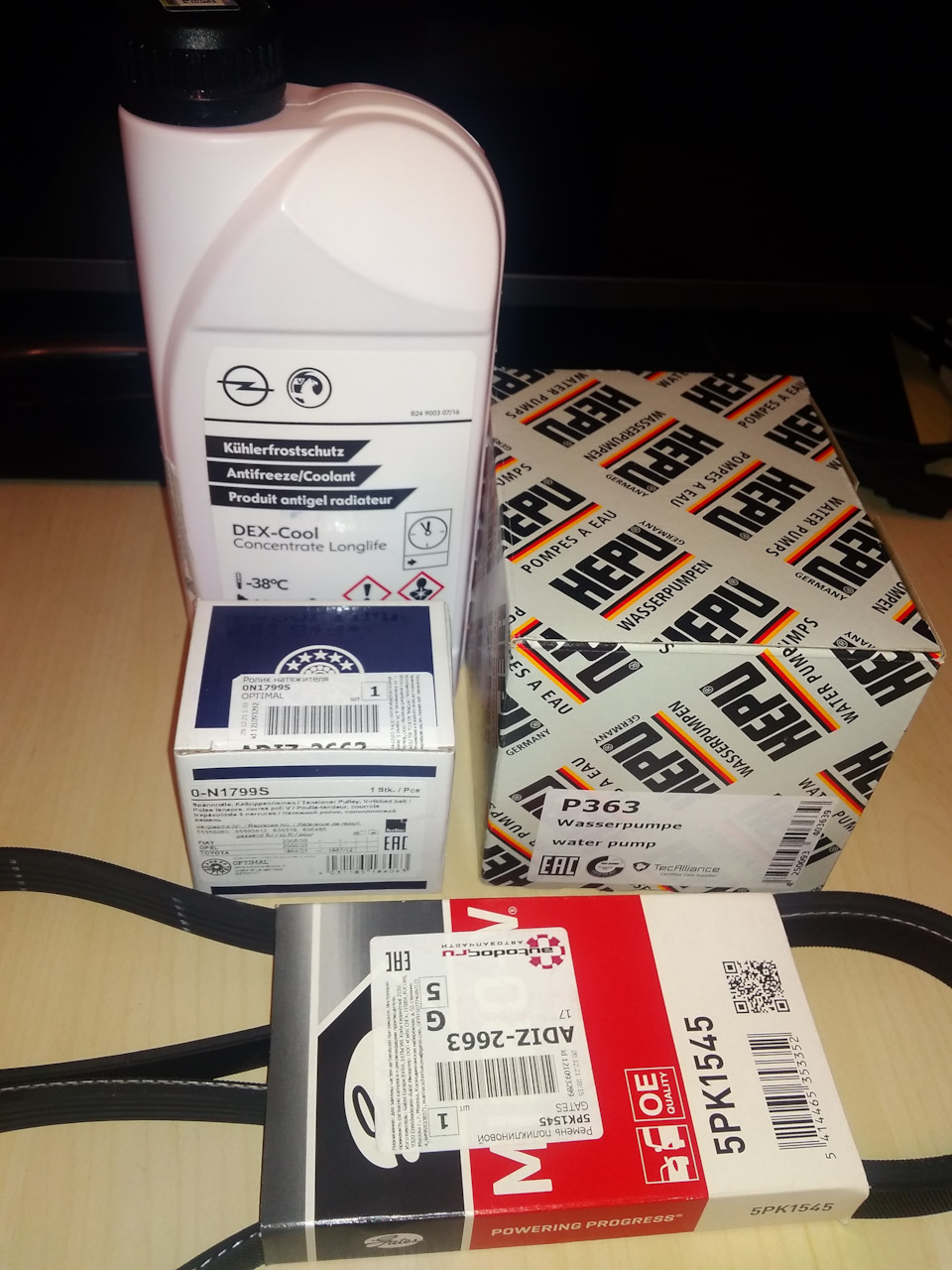

Пару слов о з/ч

1. Снимаем корпус воздушного фильтра. Здесь ничего сложного.
2. Ставим на 5-ю передачу (на всякий случай) и ослабляем 3 болта крепления шкива к помпе. Используем биту Torx 45 и рожковый ключ на 8. Проблем не доставило.

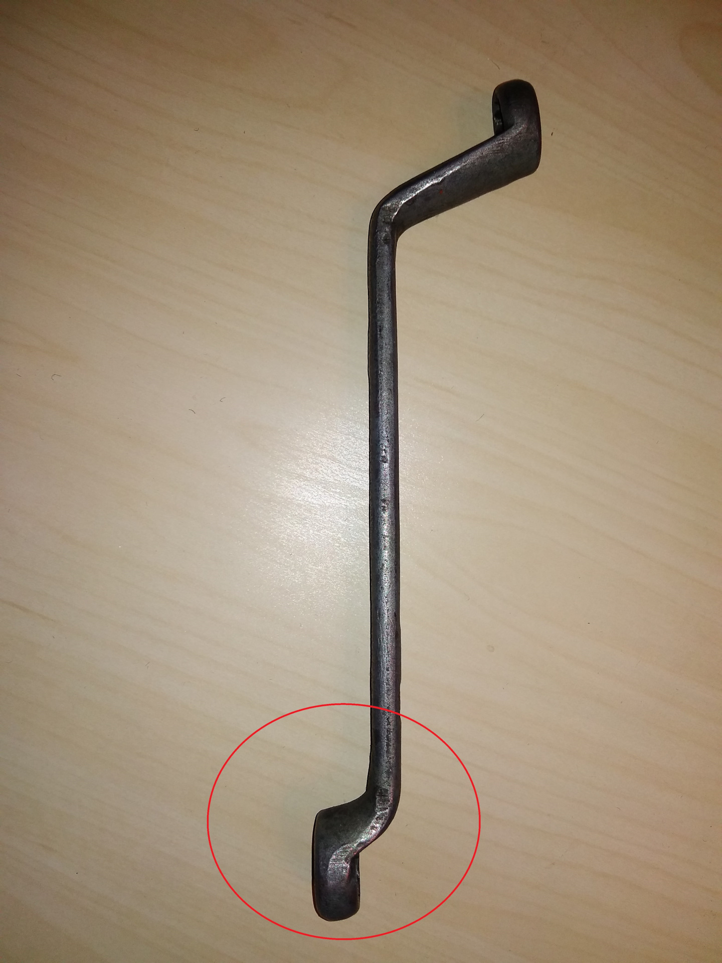

3. Пытаемся отжать ролик-натяжитель кривым накидным на 19. Это ПЕРВАЯ ошибка.
Думал, что мешается воздухоочиститель, который стоит перед входом корпуса возд. фильтра под передней центральной панелью. Снял и воздухоочиститель и панель. Не помогло. Пришлось думать и искать инструмент (все головки у в наборе Ombra шестигранные, не знаю, подходят ли они для отвода натяжителя). Потратив 5 мин на поиски, совершенно случайно нашел в старом инструменте 12-гранную головку на 19. Без комментариев, ребенок справится в паре с воротком на 1/2". Натяжитель не фиксировал в отведенном состоянии. Он, вернувшись в крайнее переднее состоянии, не мешал работе.

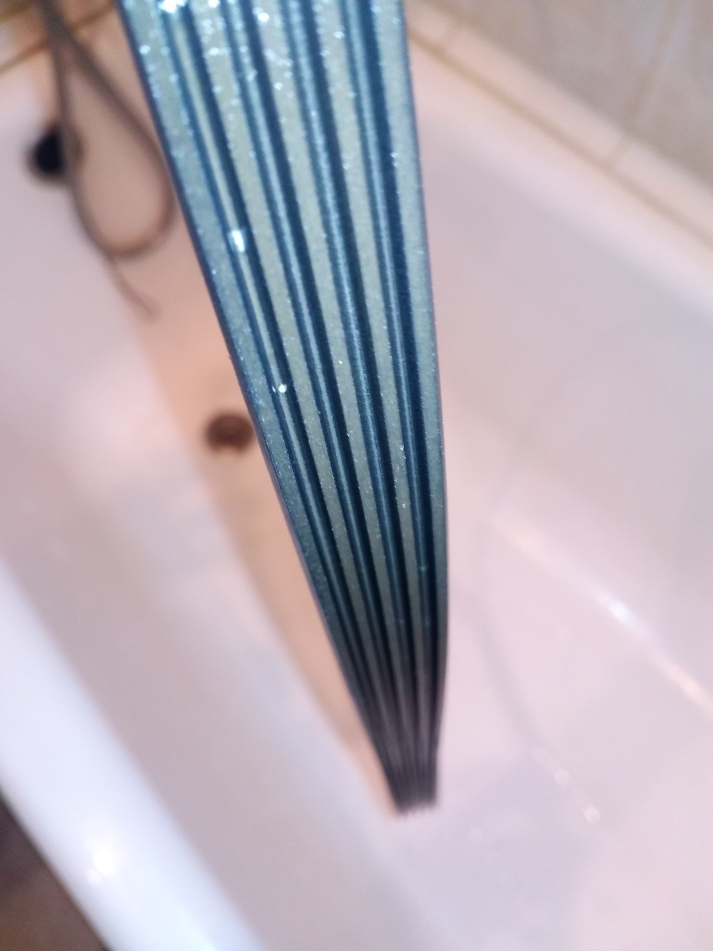

4. Снимаем ремень и видим, что заводской ремень после 137 тыс. км имеет вид нового. Однако!

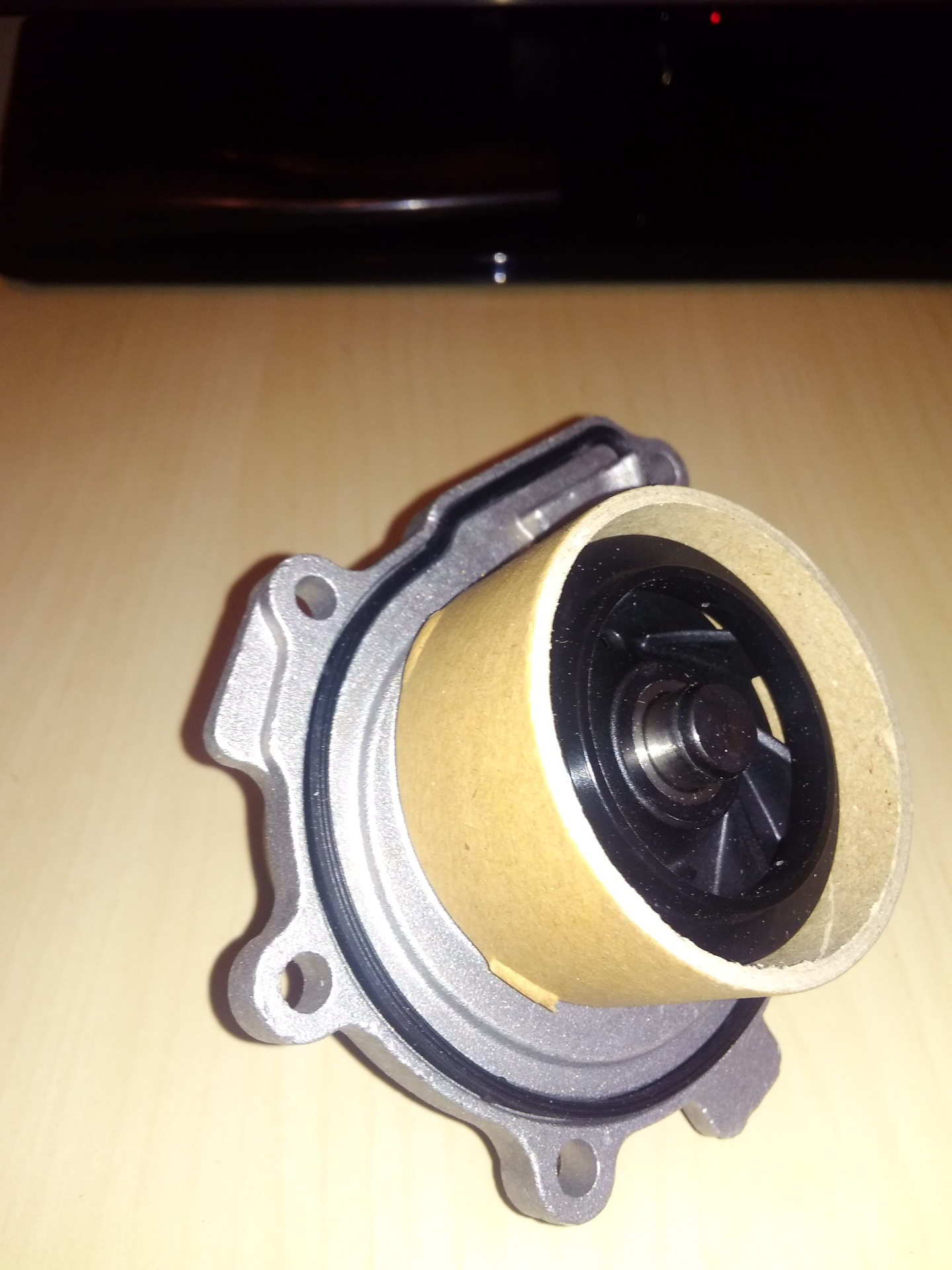

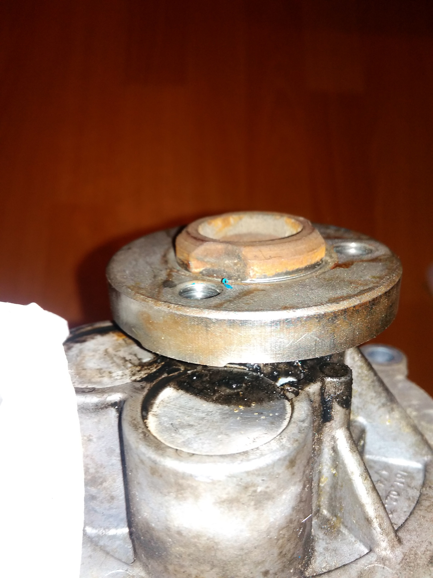

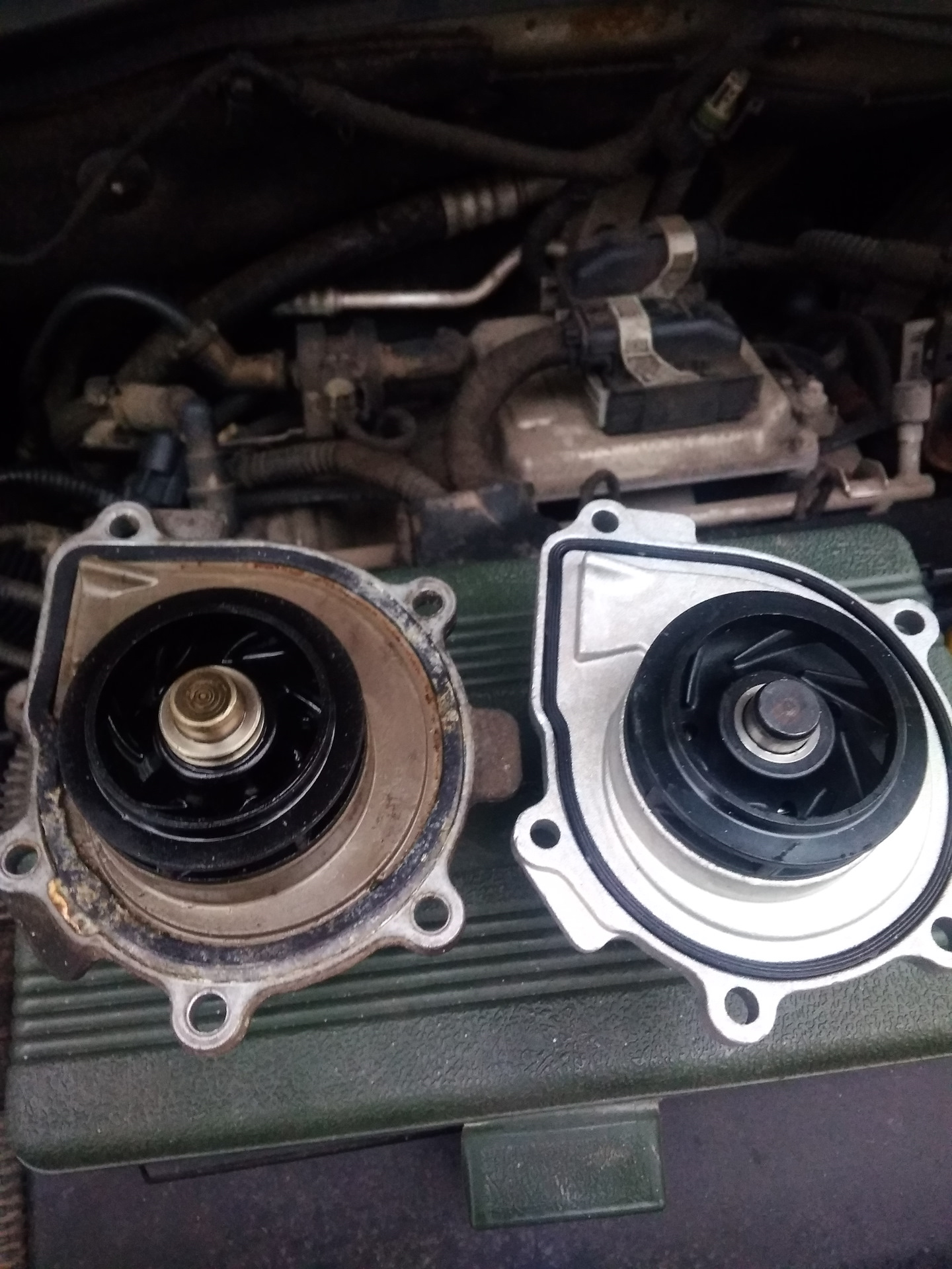

6. Отворачиваем 5 болтов крепления помпы: 4 головкой Torx E10, а нижний передний 6-гранной головкой на 8 на 1/4". Е10 на 1/2" к этому болту не подлезал. И снимаем ее. У помпы нет ни радиальных, ни осевых люфтов, вращается свободно. Может всё дело в прокладке? Что скажете, профи?

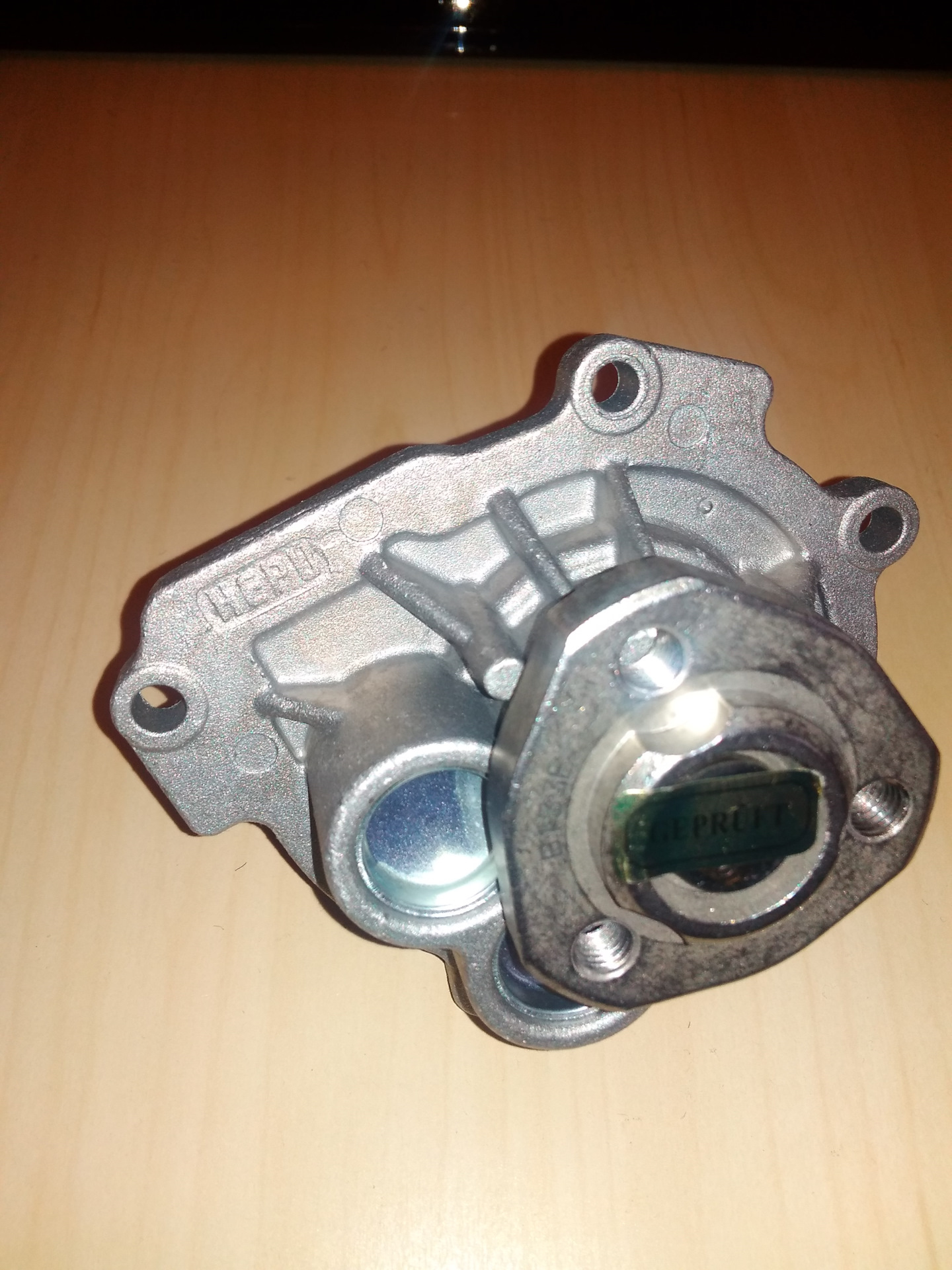

7. Чистим прилегающую плоскость от оксида и ставим новую помпу. Проблем нет.

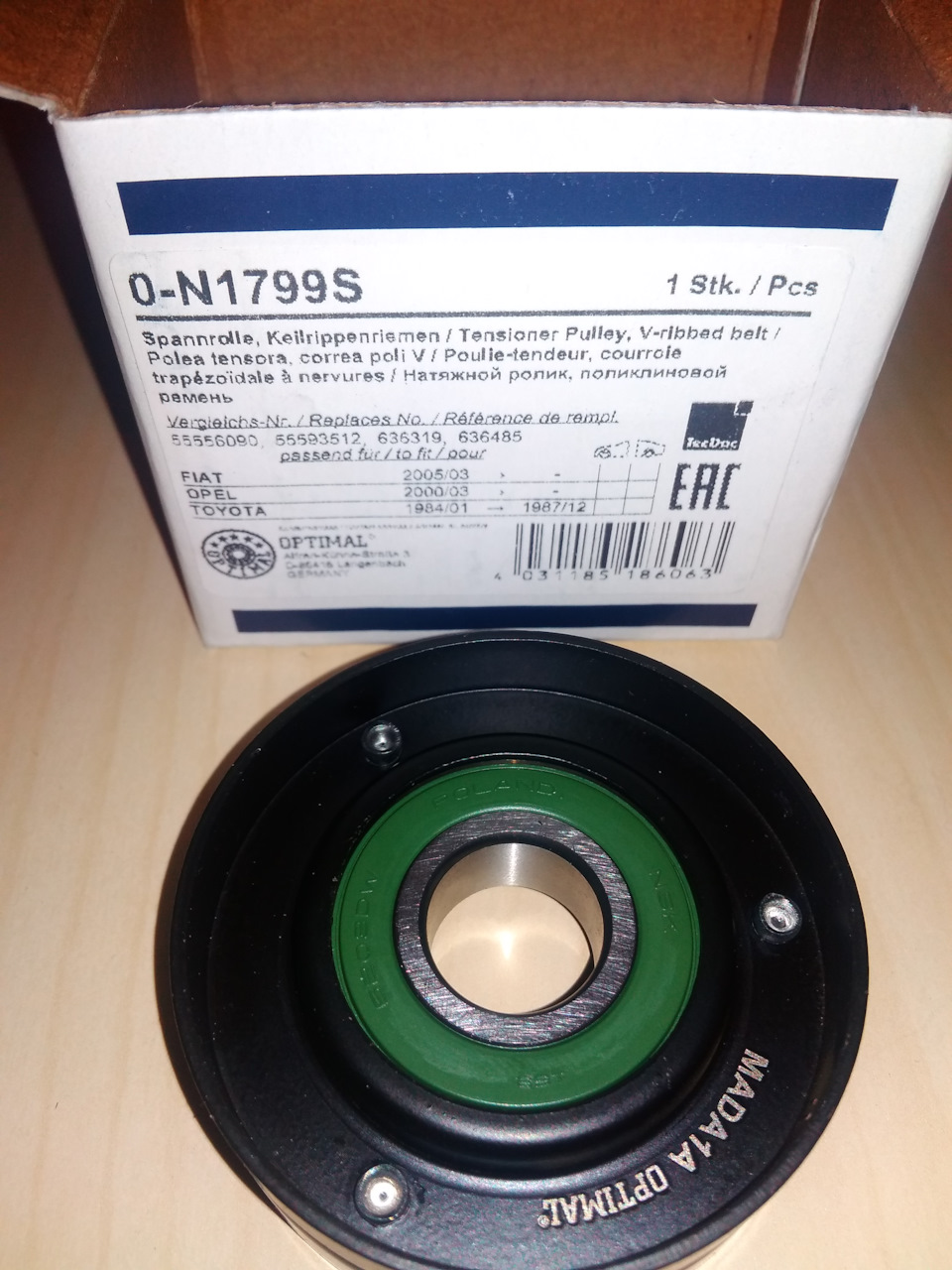

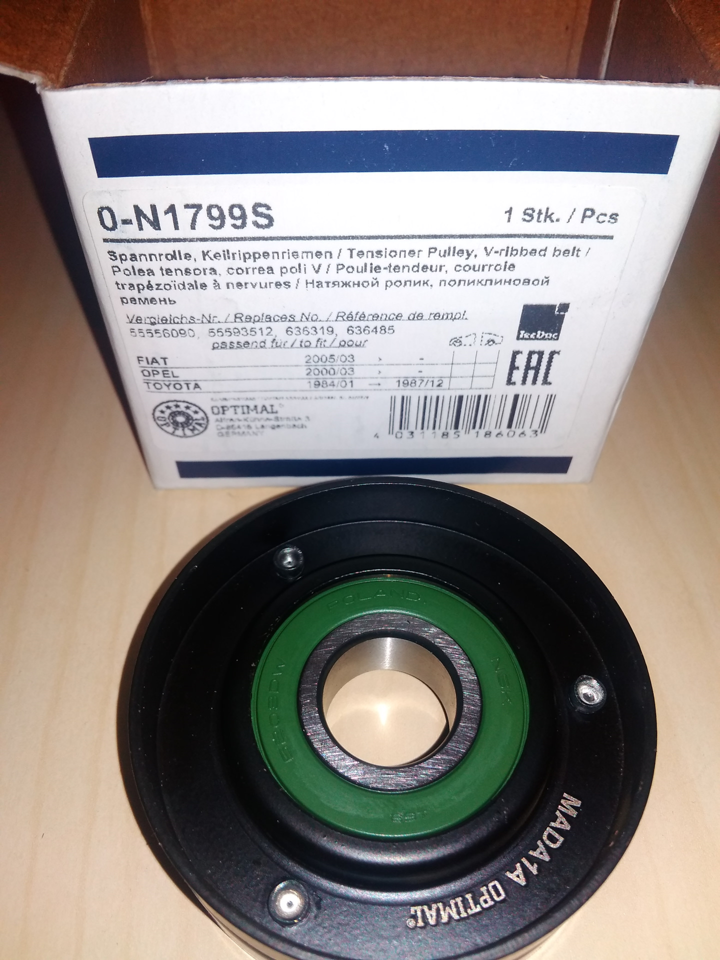

8. Снимаем старый ролик Made in Korea (левая резьба). Люфтов нет. Решил его оставить. Новый про запас.

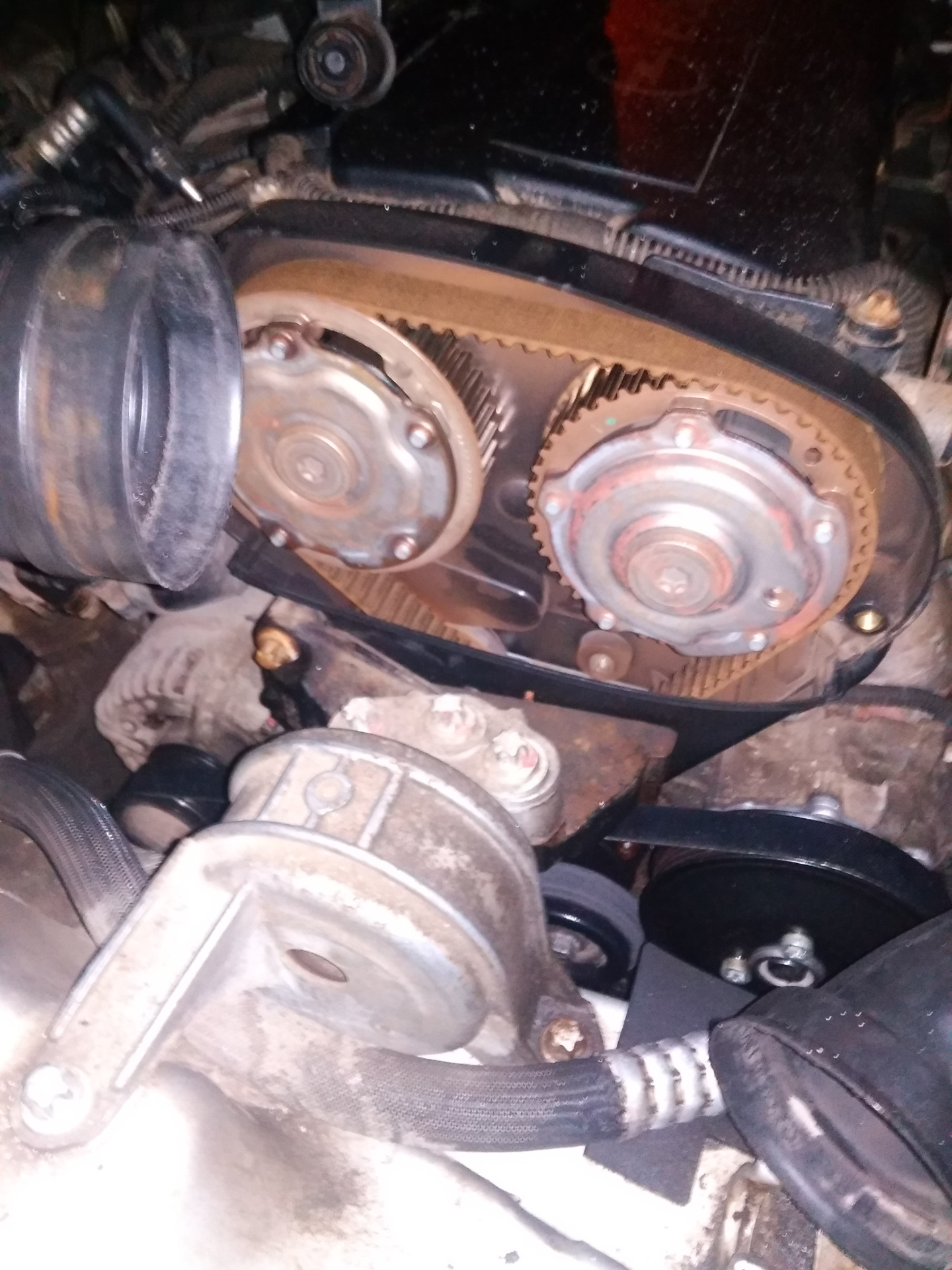

13. Поскольку корпус фильтра снят проверяем состояние ремня ГРМ (пока еще заводской, ждет лета и замены масла вместе с прокладкой насоса). Ставим корпус и все излишне снятое на место.

П. С. При ближайшем рассмотрении увидел, что проблема была не в прокладке, а в самой помпе.
