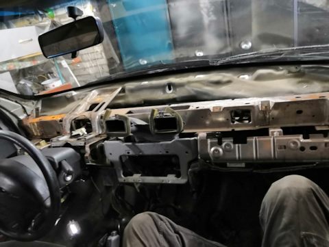

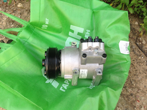

Сегодня посетил гараж и наконец-то поменял компрессор с осушителем:) все достаточно просто, снимаем ремень, отключаем фишку, вытаскиваем патрубки и отворачиваем болты, все, компрессор снят, дело за осушителем. Осушитель откручиваем от клапана и от бачка с антифризом, вытаскиваем, ставим все в обратном порядке и Эврика, готово.
Потом приехал знакомый заправщик, вакуумировали, заправили, прогнали и… В принципе все ок, но где-то ёкнул провод, отвечающий за работу вентилятора и он срабатывает только в аварийном режиме, неприятно, но не критично и ездить можно. Теперь нужно найти электросхему кондея и найти где "пробито".
