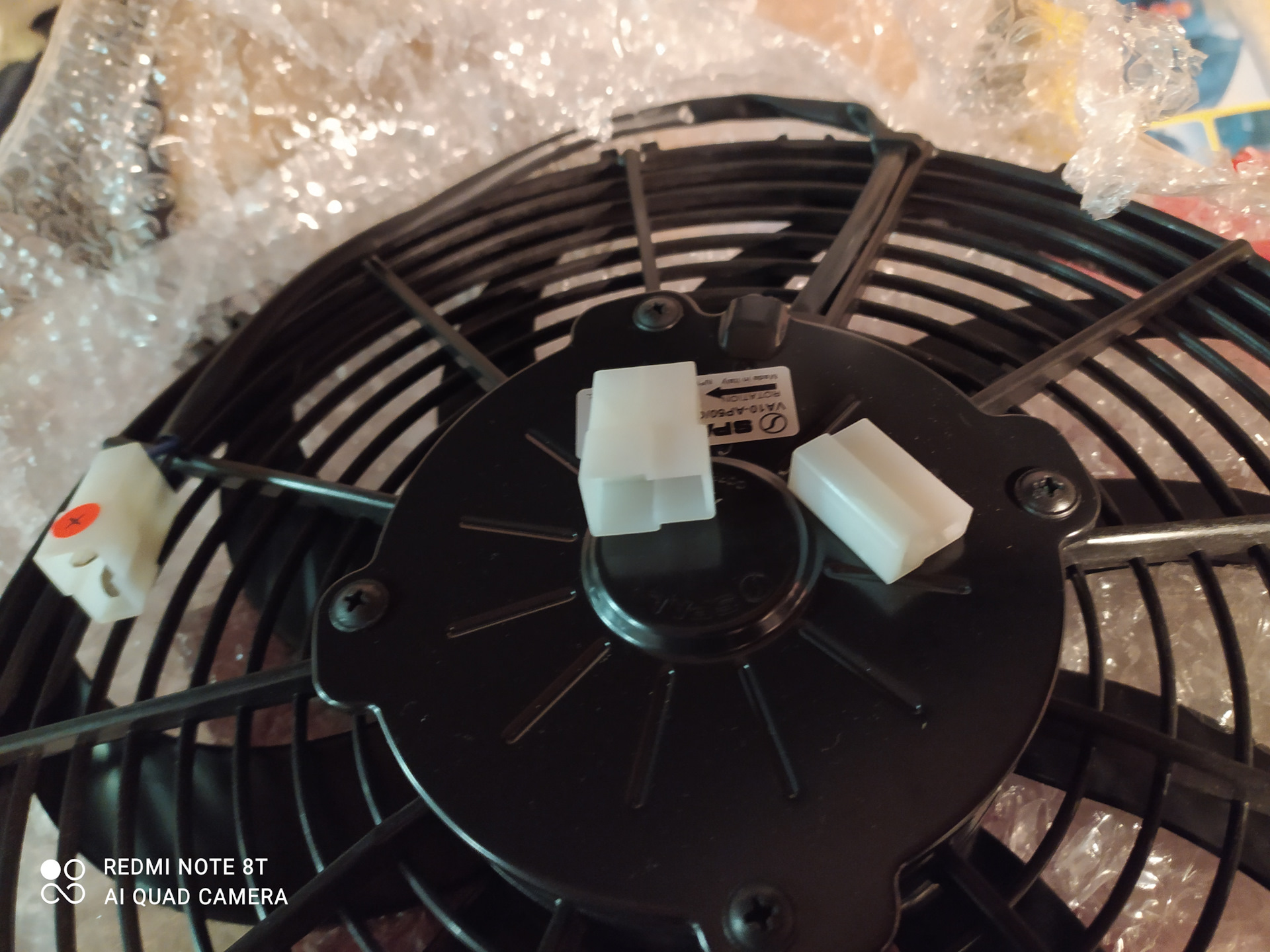

Для информации: мощность одного стандартного вентилятора варьируется в пределах 110Вт, у Spal она в пределах 147,6-152,4 Вт. Ниже приведу характеристики, взятые с одного из сайтов продавцов:
Высокая эффективность
Долгий срок службы
Малый шум
Маленький вес
Изолированный водонепроницаемый двигатель
Большинство двигателей SPAL — IP68 высокая устойчивость, при использовании в экстремальных условиях труда. Вся продукция сертифицированна, Двигатели WP — водонепроницаемые
Характеристики
Конструкция Осевой
Типоразмер [мм] 305
Дополнительные свойства Транспортное исполнение
Производительность [CFM] 1221
Завод изготовитель Spal (Италия)
Вес [кг] 1.5
Сила тока [A] 12.3
Производительность [м3/ч] 2070
Напряжение [В] 12
Степень защиты IP 68

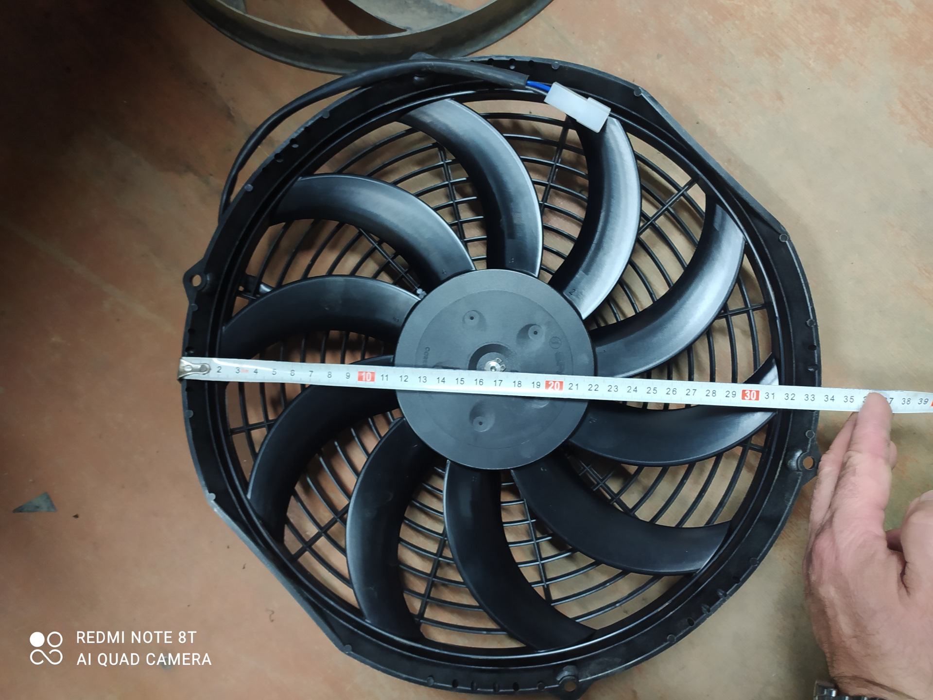

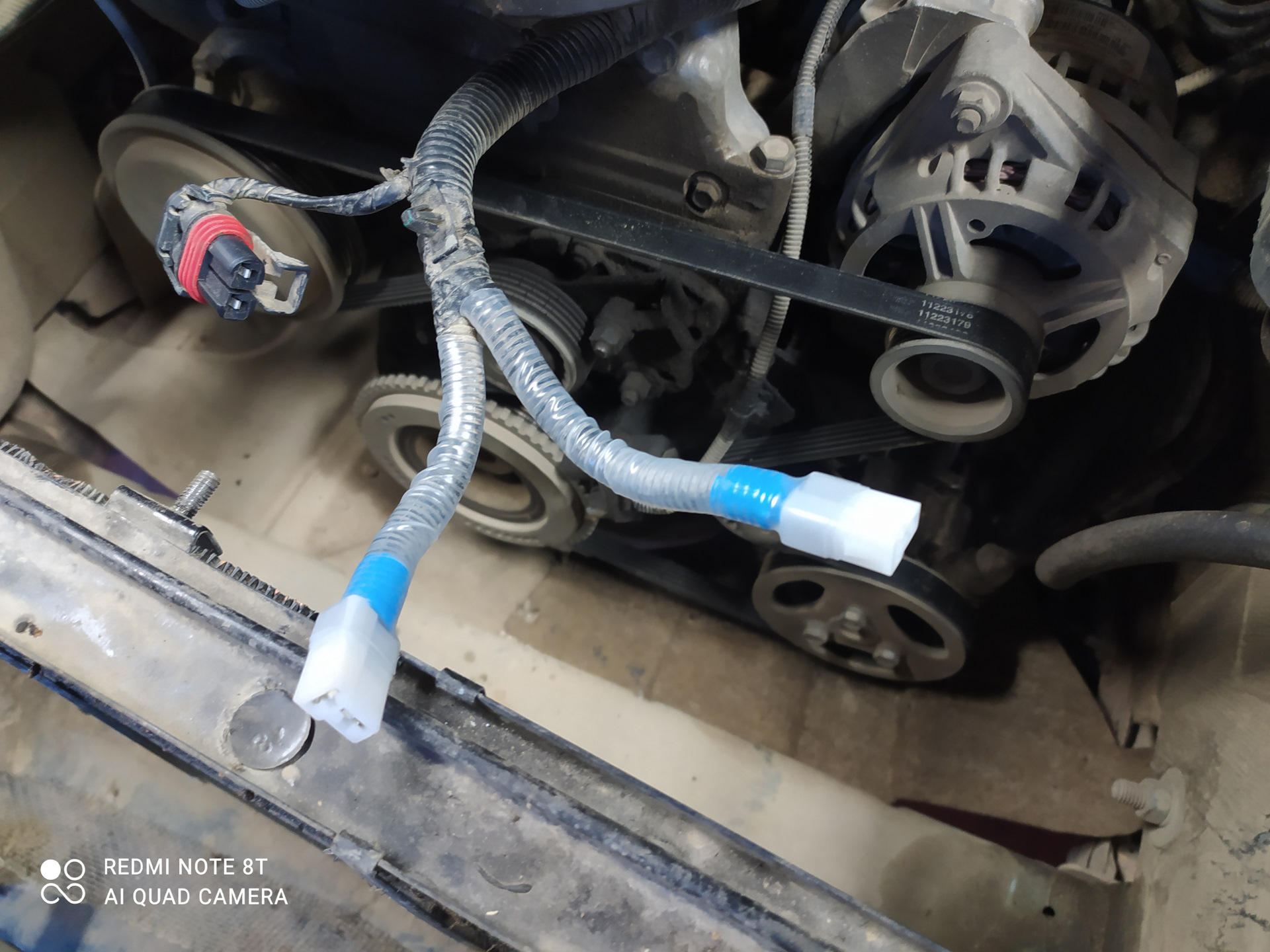

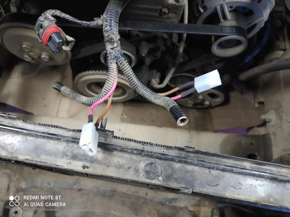

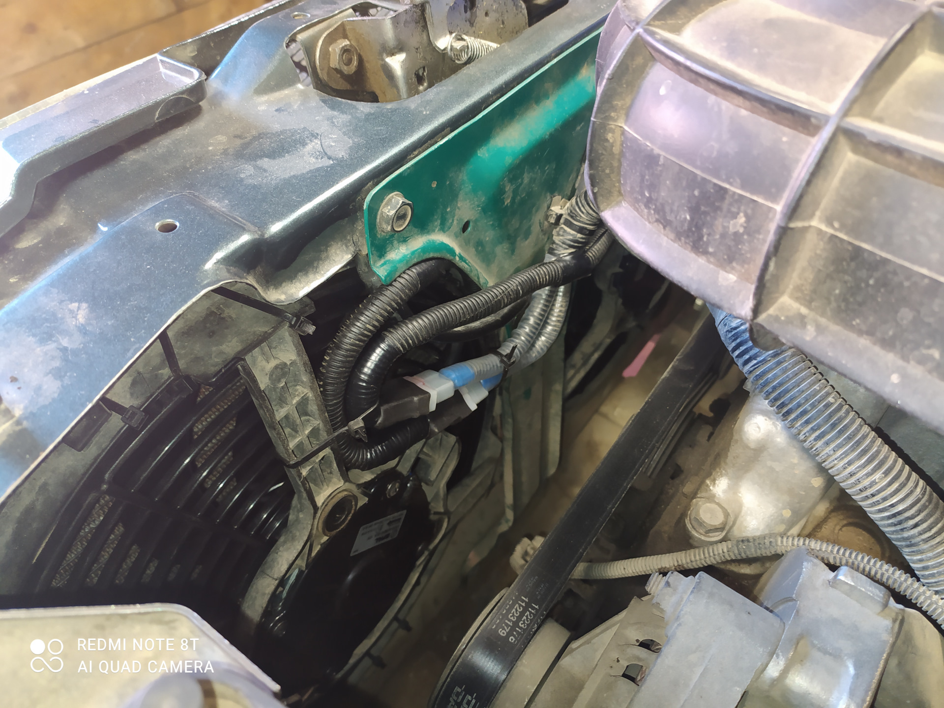

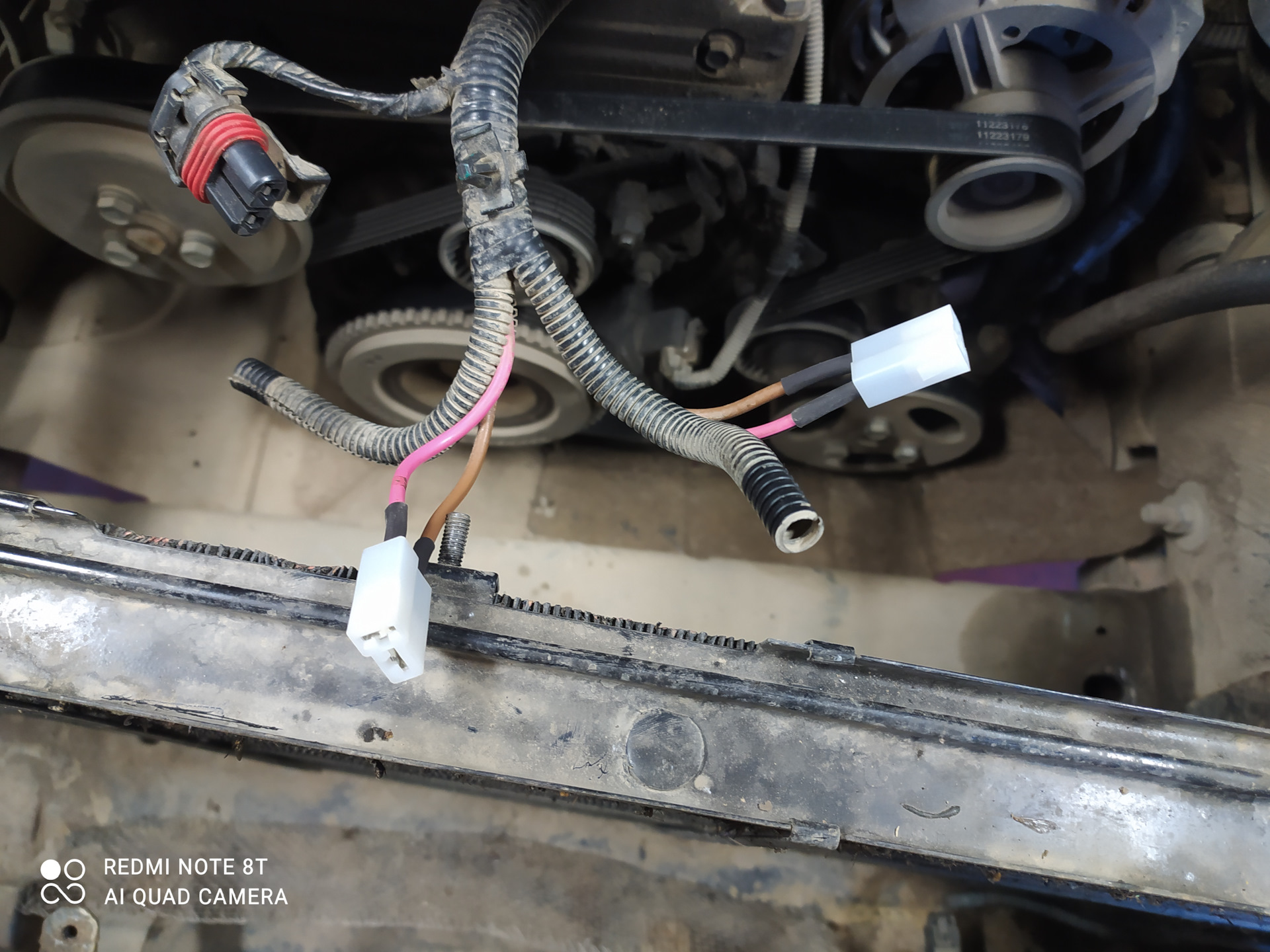

В угоду перфикционизма, не люблю делать тяп-ляп, очень долго искал ответные фишки.Пересмотрел кучу профильных интернет магазинов, нигде их нет.Думал уже выполнить монтаж на альтернативных разъемах, и случайно зашел в магазин по тракторным запчастям, и вот они лежат, стоят копейки.

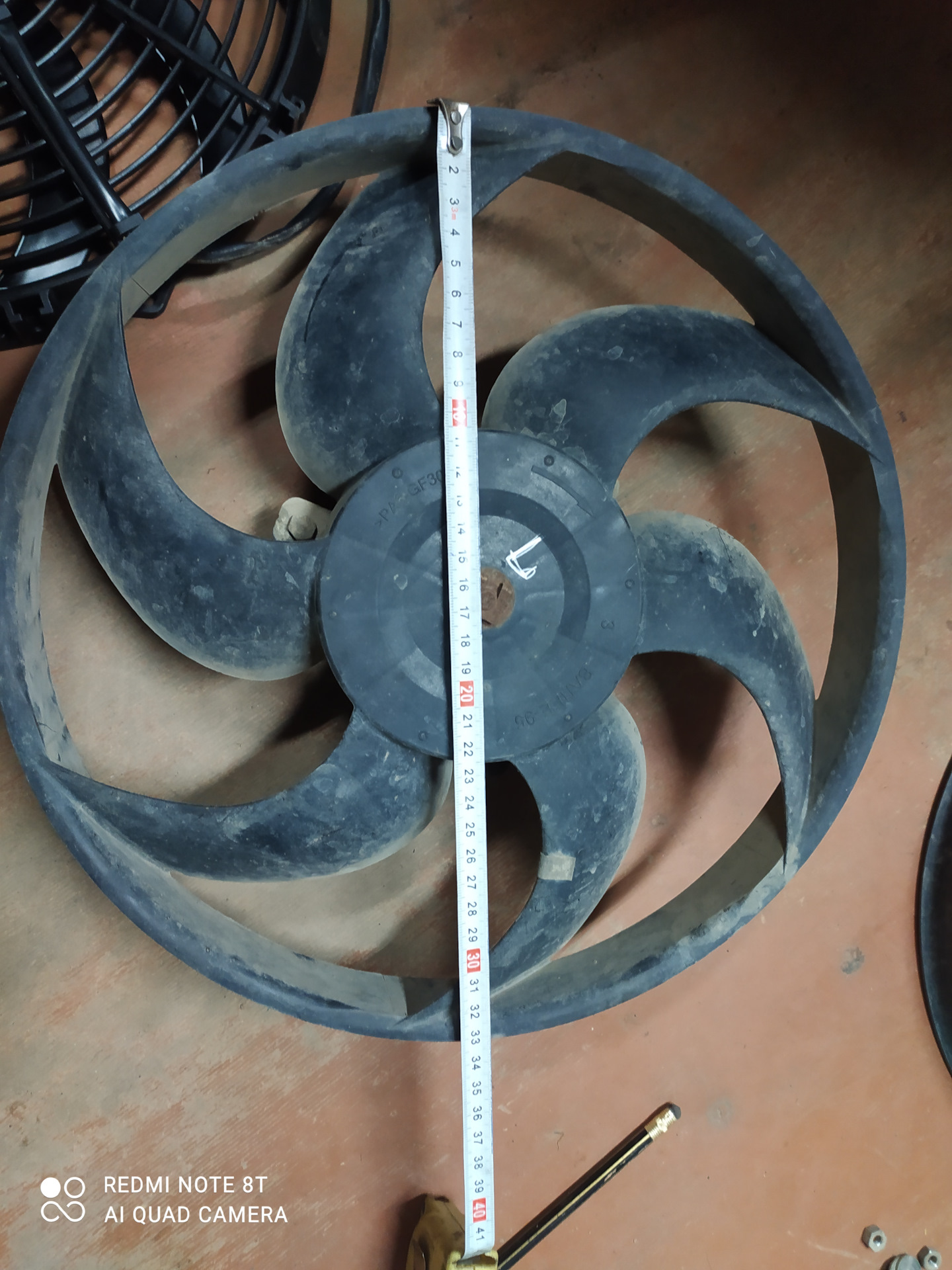

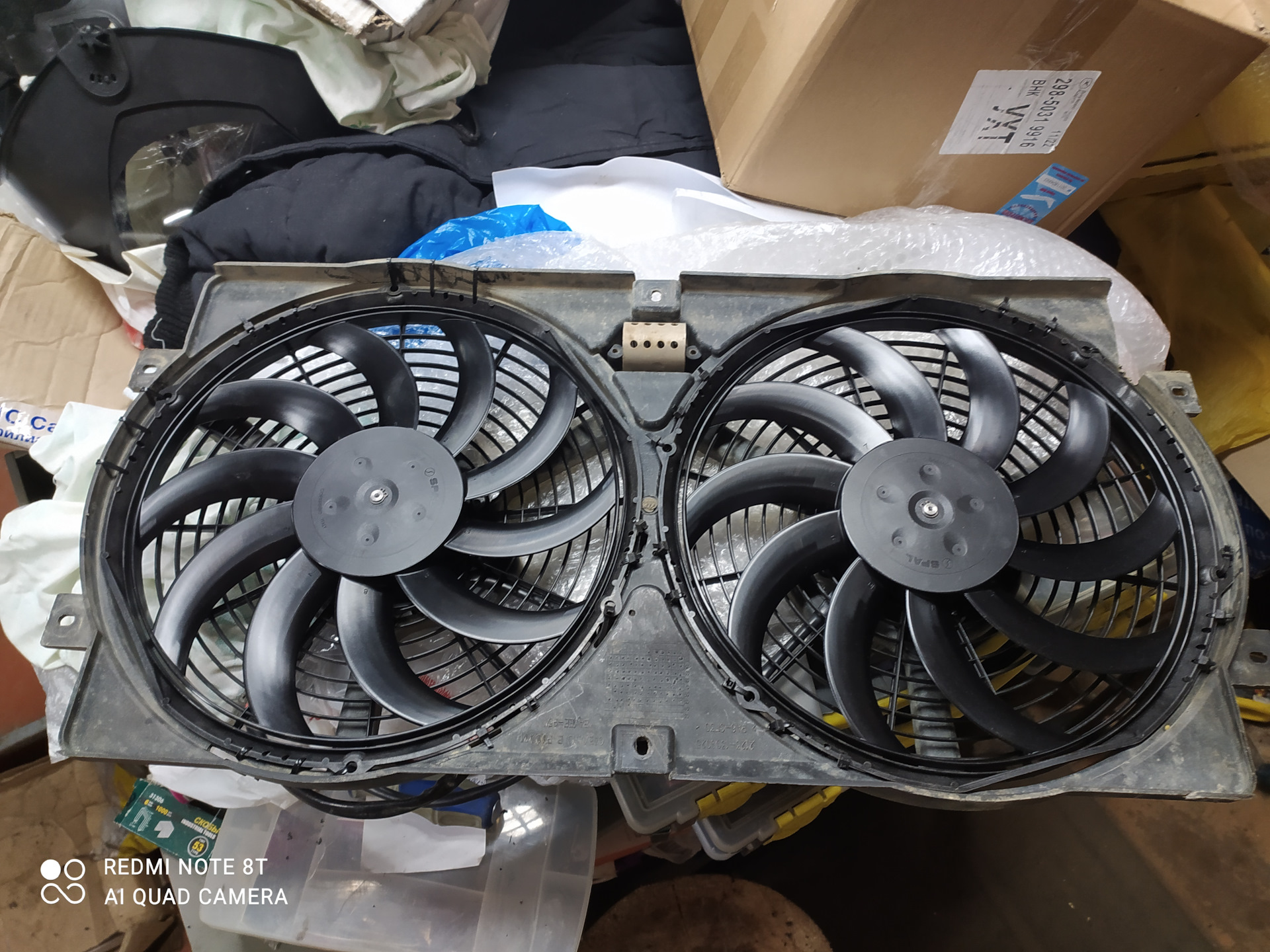

Для интереса сравнил геометрию штатного и модифицированного вентиляторов.Она примерно одинакова- плюс-минус 5 мм. По высоте итальянцы гораздо компактнее.

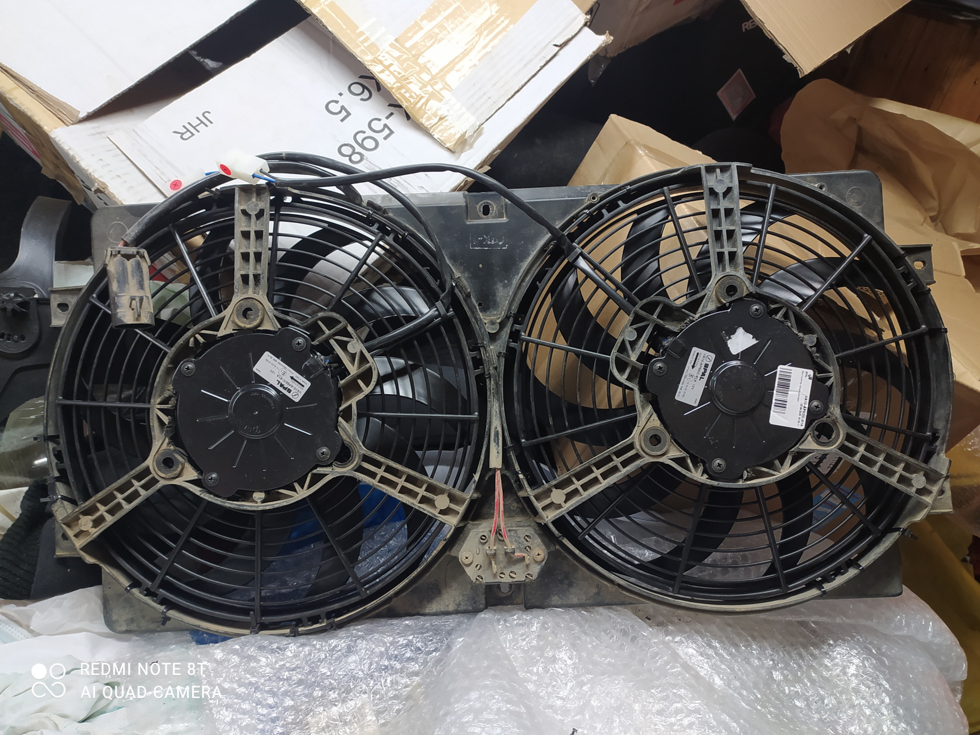

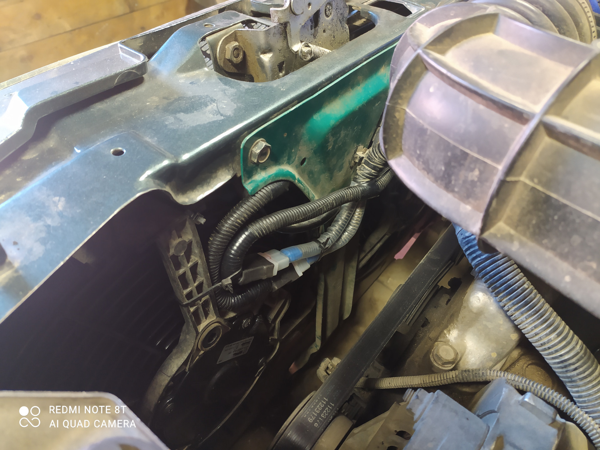

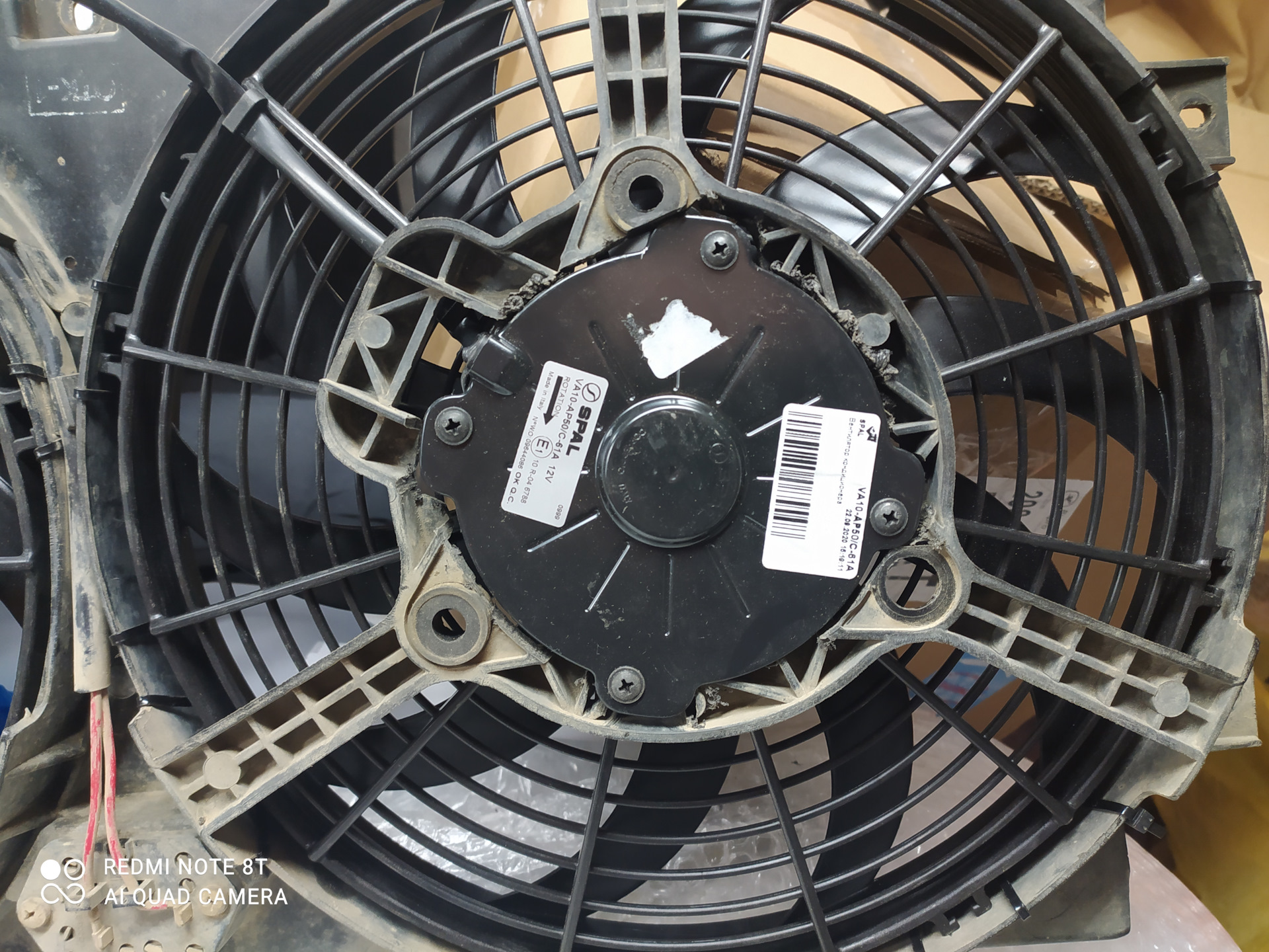

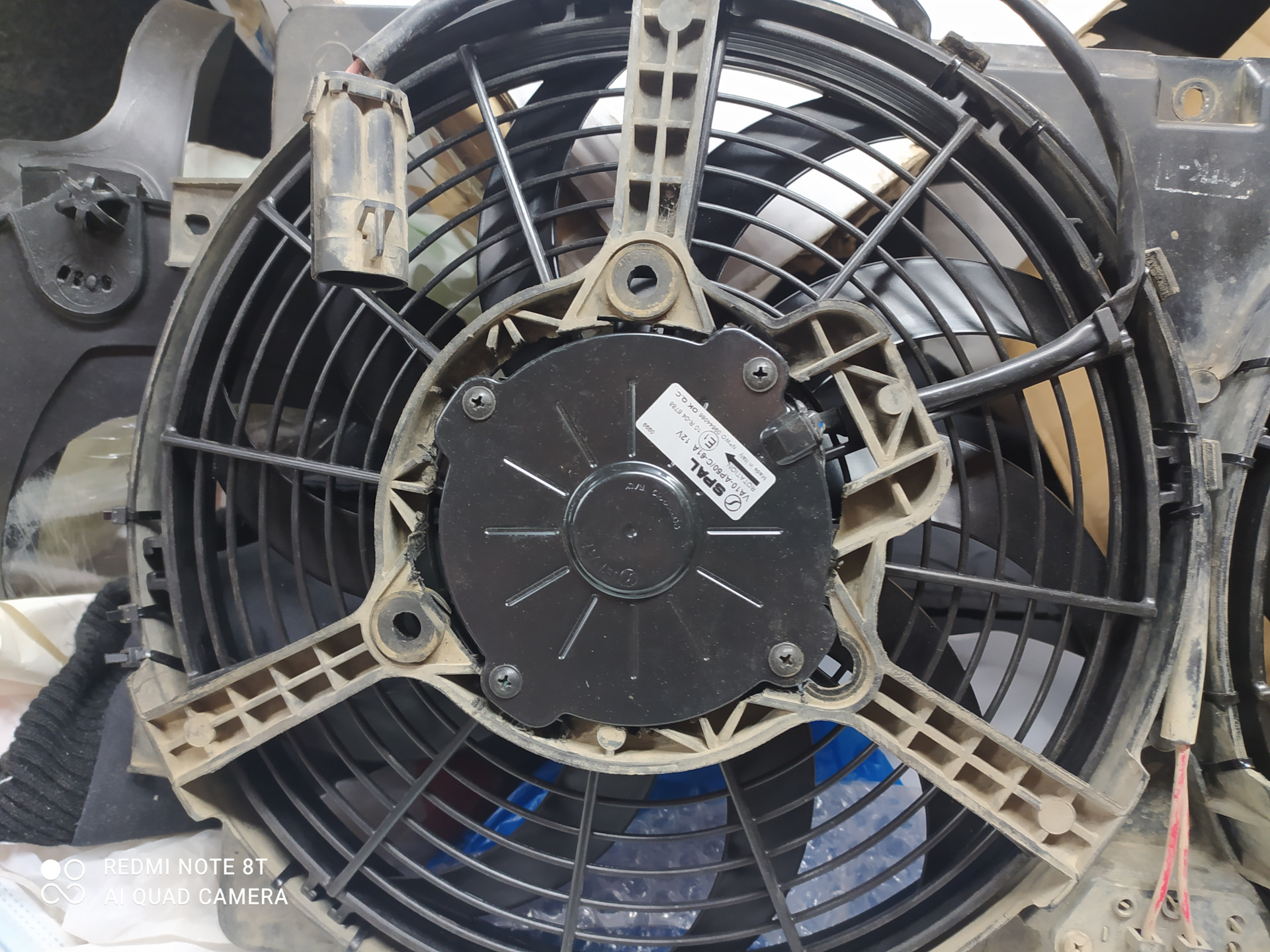

Монтаж производится в штатный корпус вентиляторов, потребуется его доработка. Двигатель SPAL в диаметре больше, нужно подогнать посадочное отверстие под него.Я использовал электролобзик.Ничего сложного, но будьте аккуратнее в разметке, дальше дело техники.
Фиксацию вентиляторов в корпус производил посредством пластиковых стяжек в большом количестве.

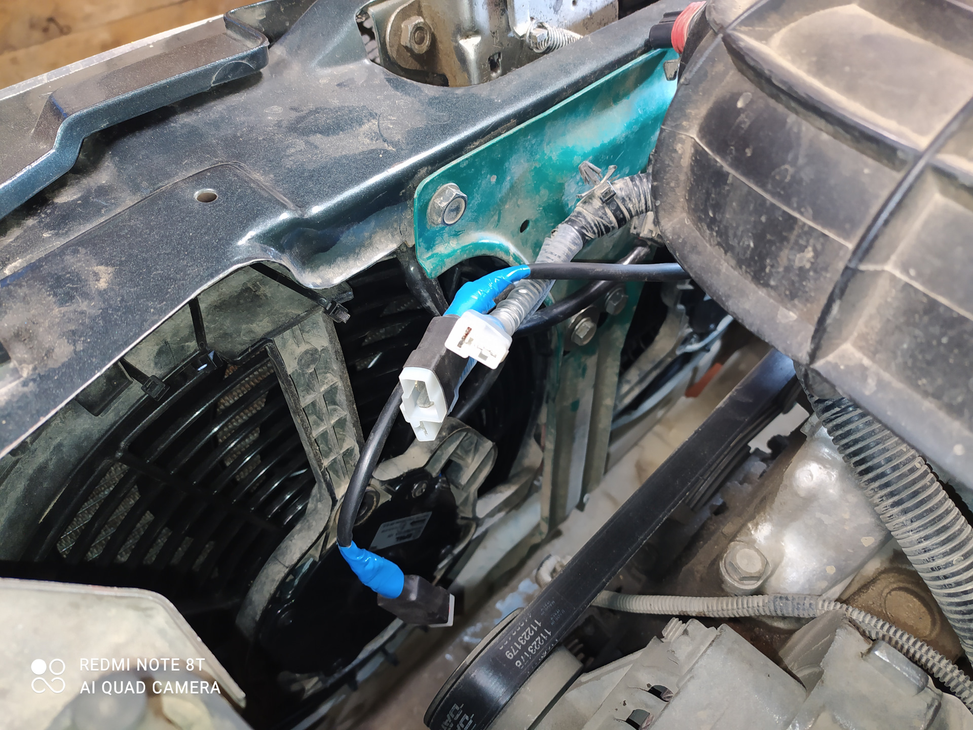

После занялся работами по проводке: нужно перепрессовать 4 контакта.
Затем провода покрыл термоусадкой.

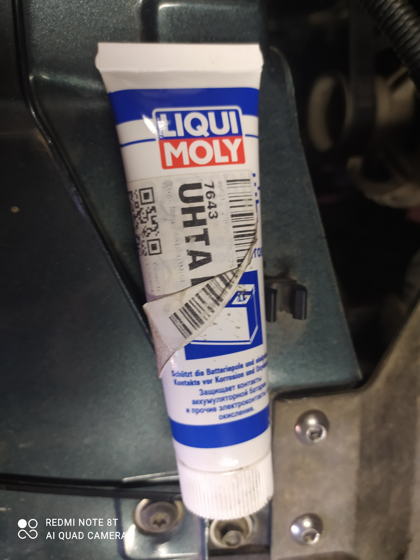

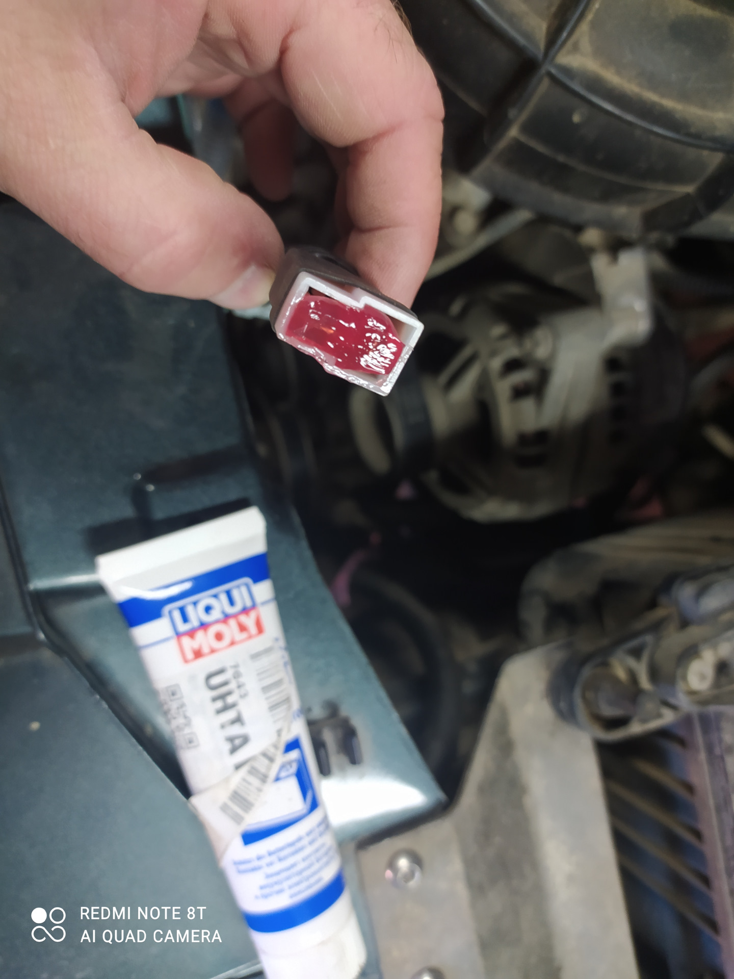

Фишки набил защитной смазкой для контактов от Ликви Моли.
Теперь про ощущения. В работе итальянцы значительно тише стандартных, нет этого гула и вибраций.При принудительном включении вентилятора очень быстро сбивается температура до нормальной. Также несомненно выступит плюсом большее пространство между вентиляторами и мотором, что скажется в удобстве обслуживания последнего. Минус — это цена.
Спасибо за внимание!Удачи на дорогах и вне их!

я правильно понял, что стоят они за радиатором, и выдувают против движения? или все на двигатель?
Всё также как на всех Шнивах. Выдувает наружу, плюсом вытягивает тёплый воздух из-под капотного.
Как это то наружу дует ? На шеви ниве в подкопотное протягивает !
вот и я понять не могу принцип
как он на скорости выдувает против потока
И не нужно понимать — это есть НЕПРАВИЛЬНО!
На видео, в момент остановки крыльчаток, отлично видно в какую сторону машут вентиляторы…

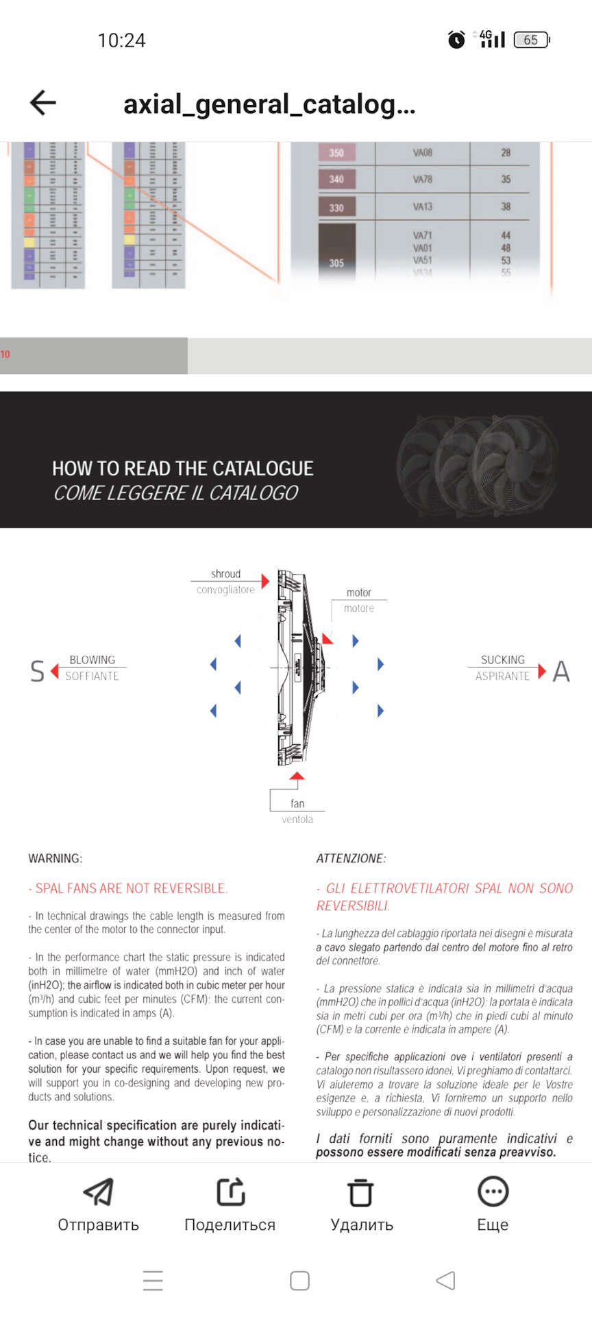

Они создают поток(читай давление) против встречного потока создаваемого при движении автомобиля. Причина — неверное подключение — переполюсовка.
Потоки создаваемые вентиляторами нагнетательного и всасывающего типов, всегда направлены по ходу потока создаваемого при движении автомобиля и никак не иначе.

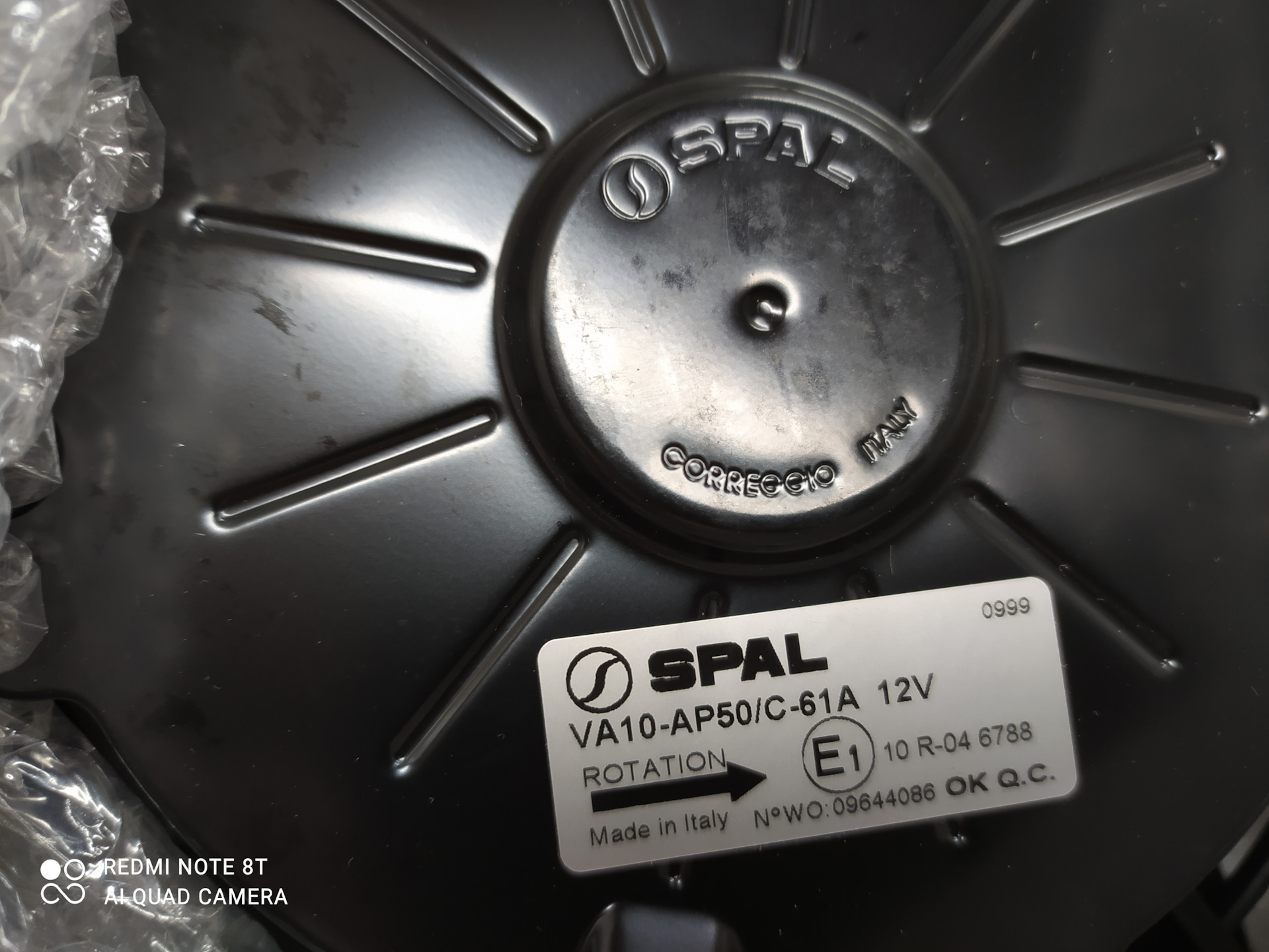

Если вентиляторы ПЕРЕД радиатором, они нагнетательного типа должны быть. Если ПОСЛЕ радиатора — всасывающего типа. У нагнетательных и всасывающих крыльчаток отличающаяся друг от друга геометрическая конфигурация.
SPAL в номерах своих изделий использует обозначения(последняя буква в номере) А — всасывающий тип, S — нагнетательный тип.

Вот на рисунке Испания
А на двигатель
S от двигателя
Вент тип "А" выбран верно. Не верно, видимо, подключен, исходя из слов ТС -"Выдувает наружу, плюсом вытягивает тёплый воздух из-под капотного."
Ну или как вариант — ТС сам не знает, в какую сторону у него дуют вентиляторы.)
