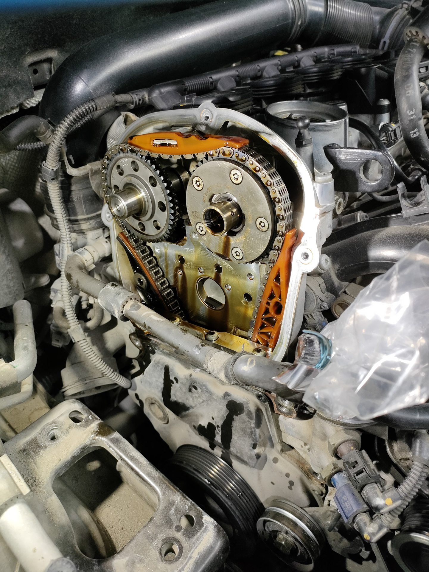

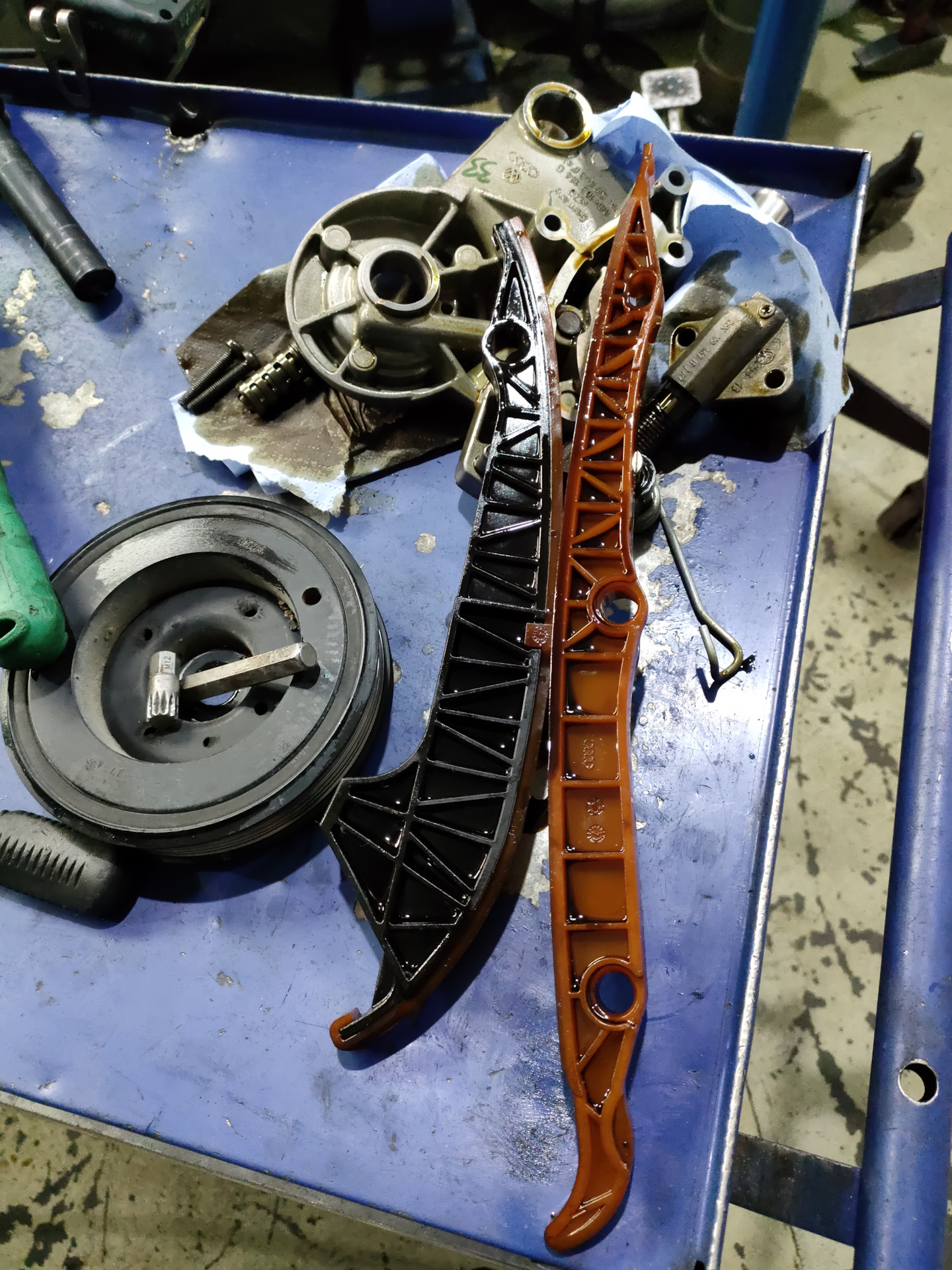

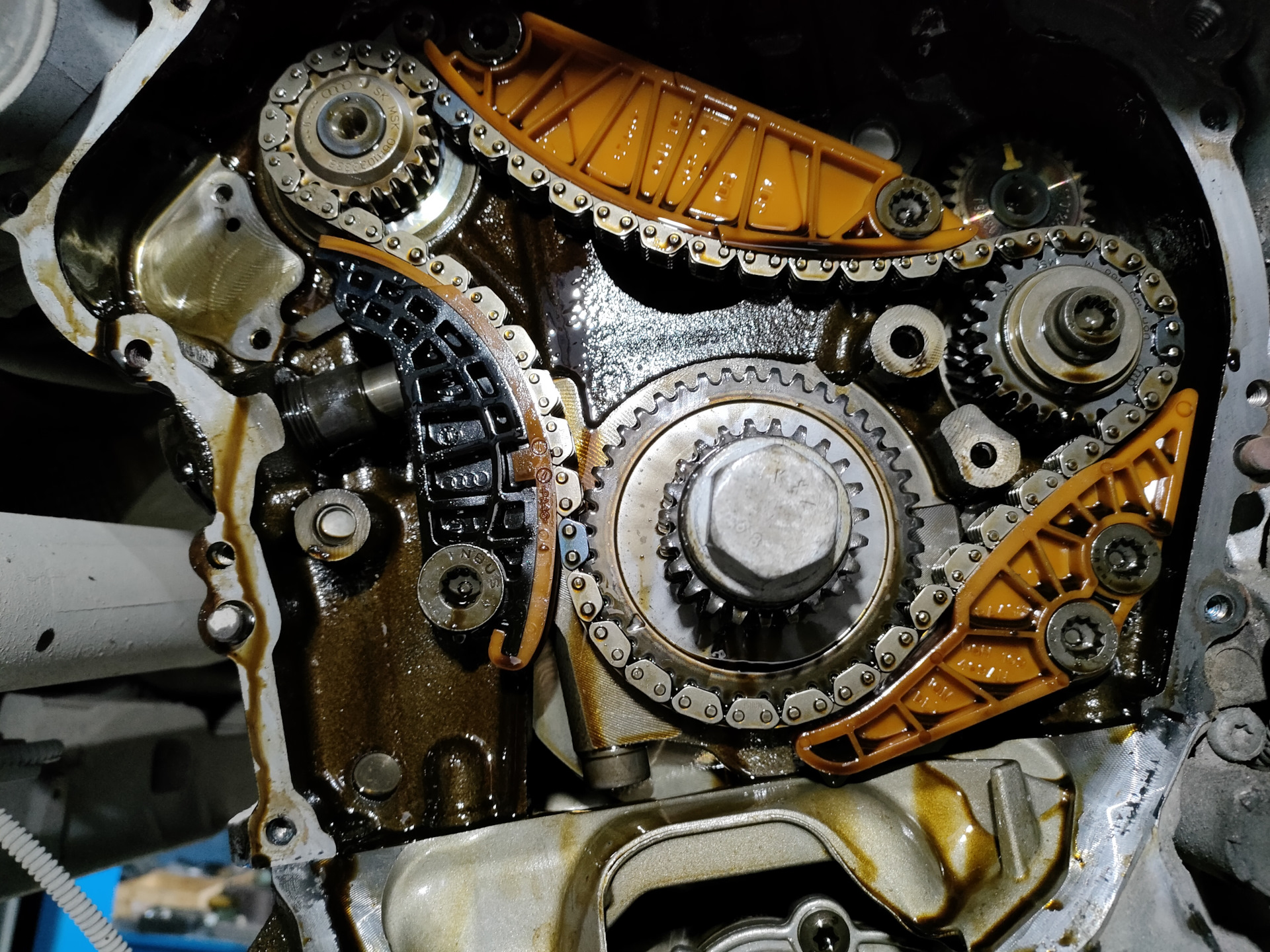

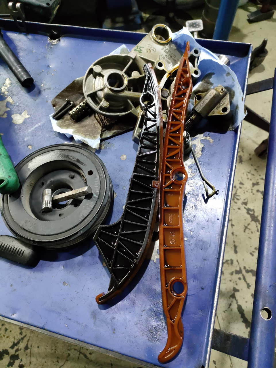

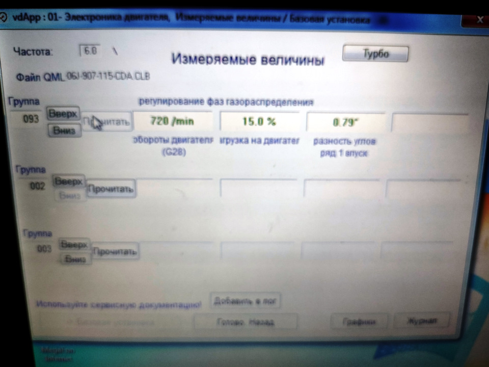

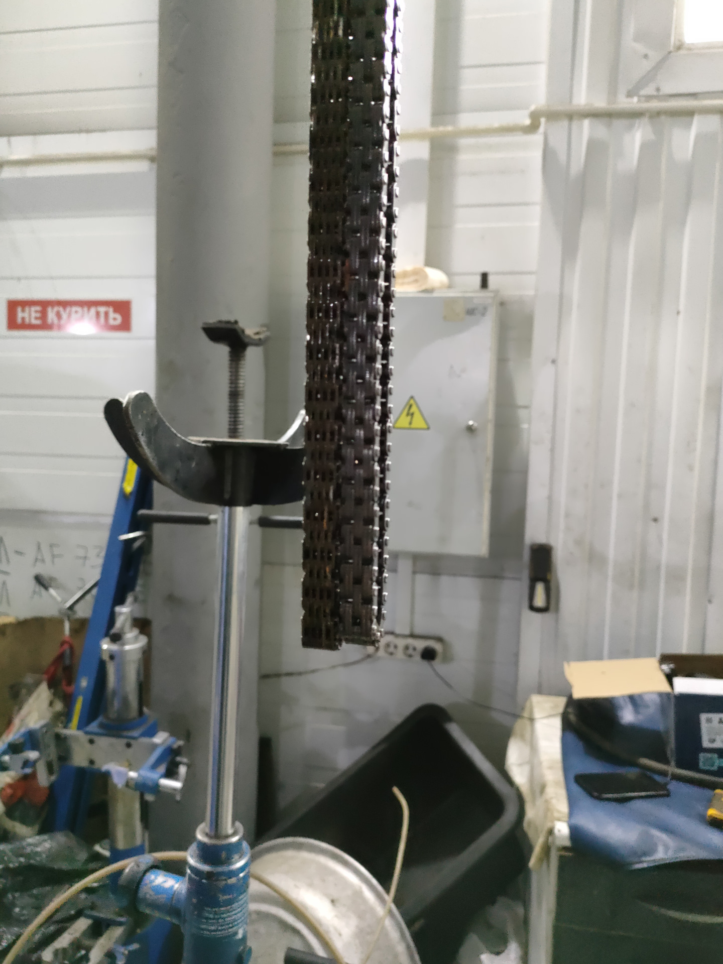

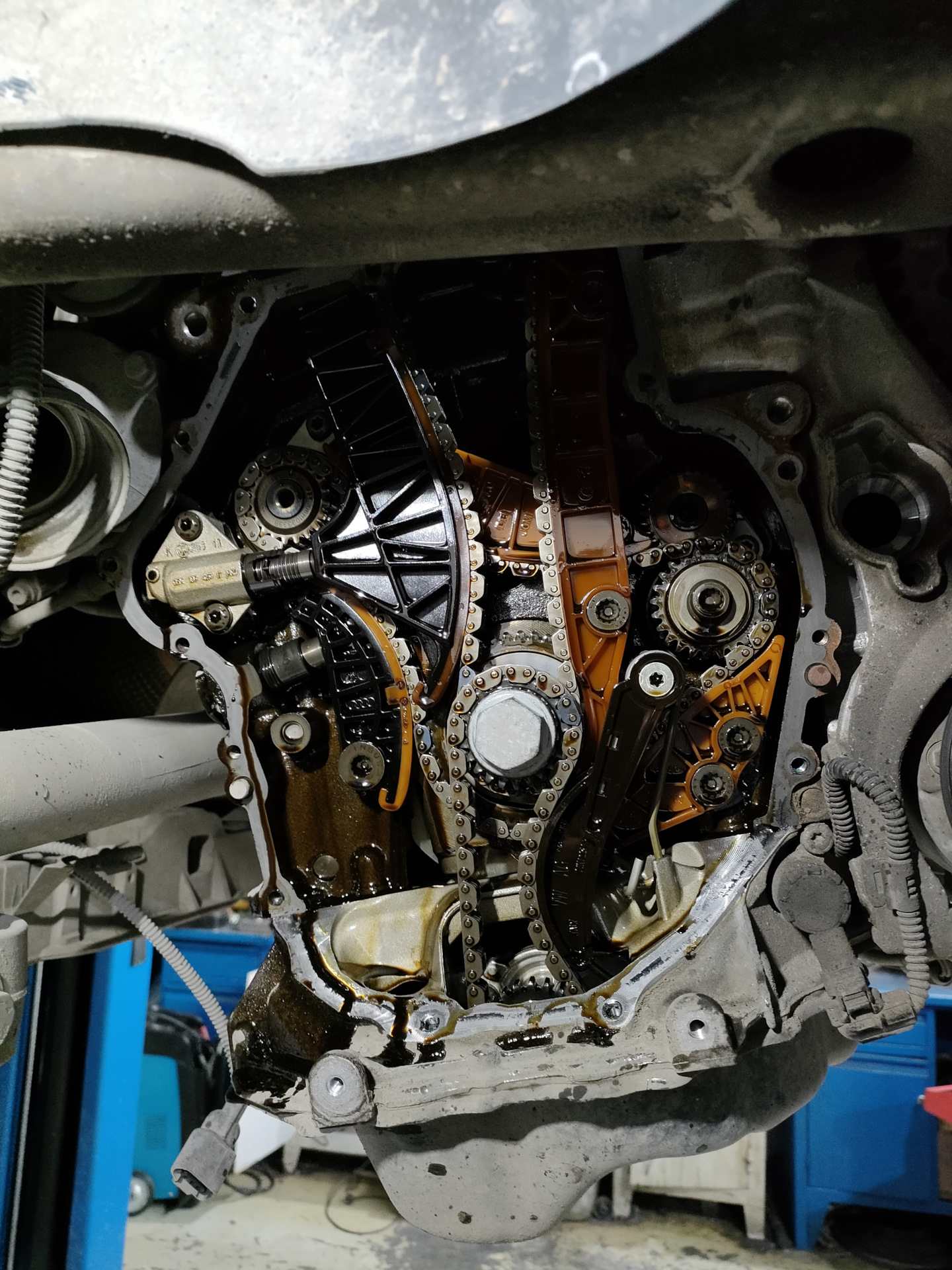

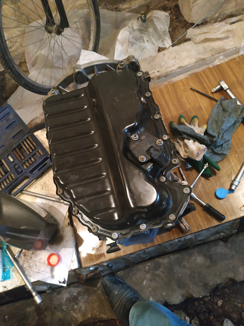

Добрый вечер, драйвовчане. Записался еще в конце декабря на замену цепи (пробег был 113333). На холодную уже начался небольшой шум от цепи, а натяжитель вышел на 6 рисок. Пристально разглядев нижнюю крышку, обнаружили, что она старого образца на 8 болтов, а новая идет на 15. А успокоители распредвалов стоят нового образца — уже усиленные…

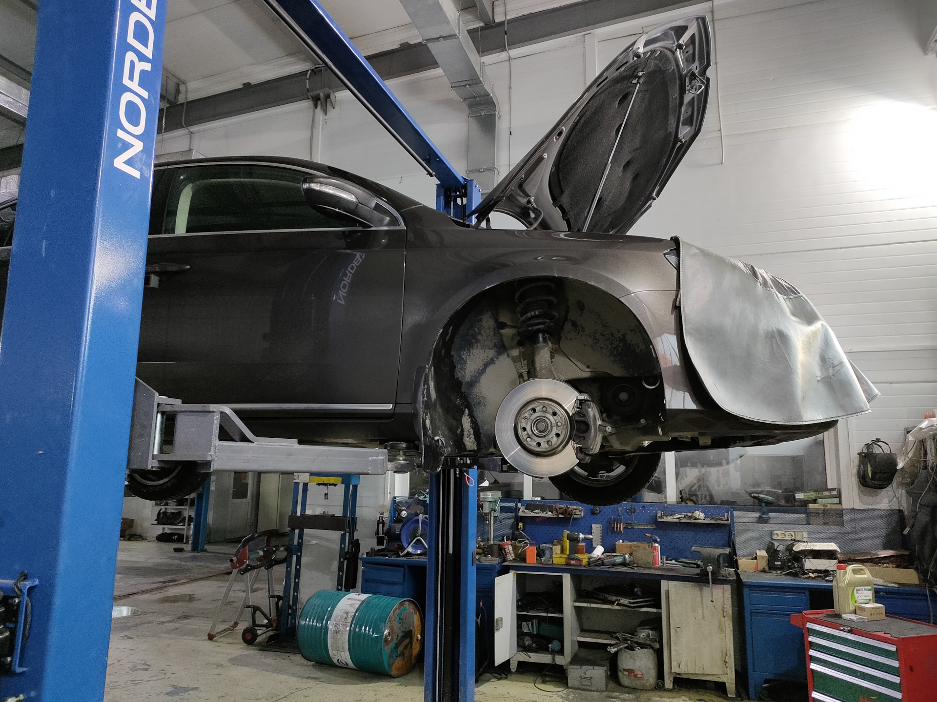

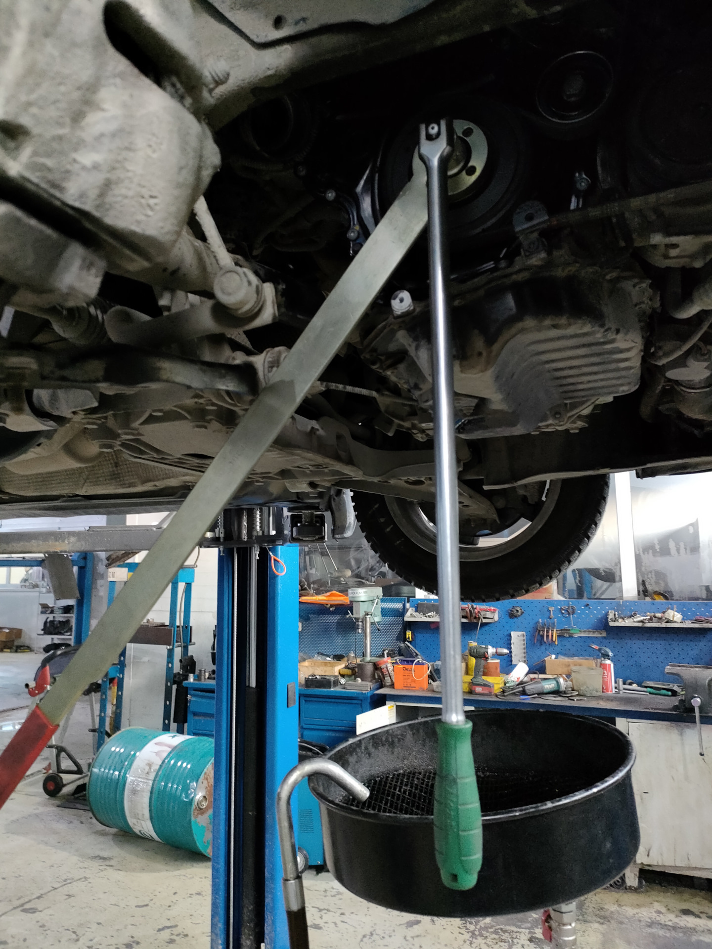

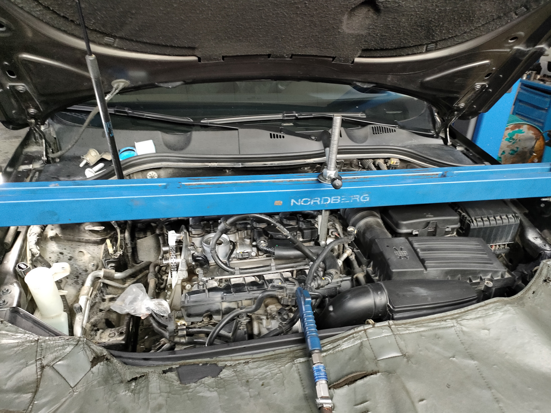

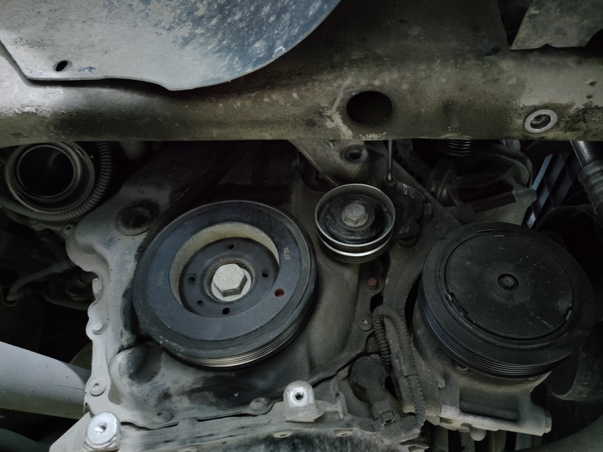

Двигатель приподнимали, снимали подушки, бачёк расширительный с антифризом

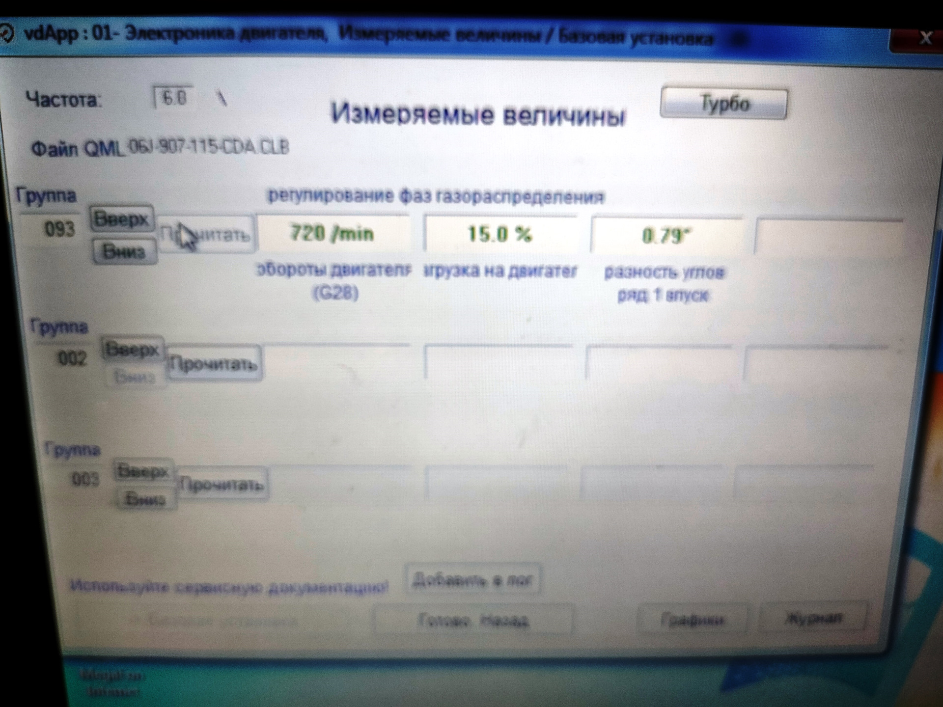

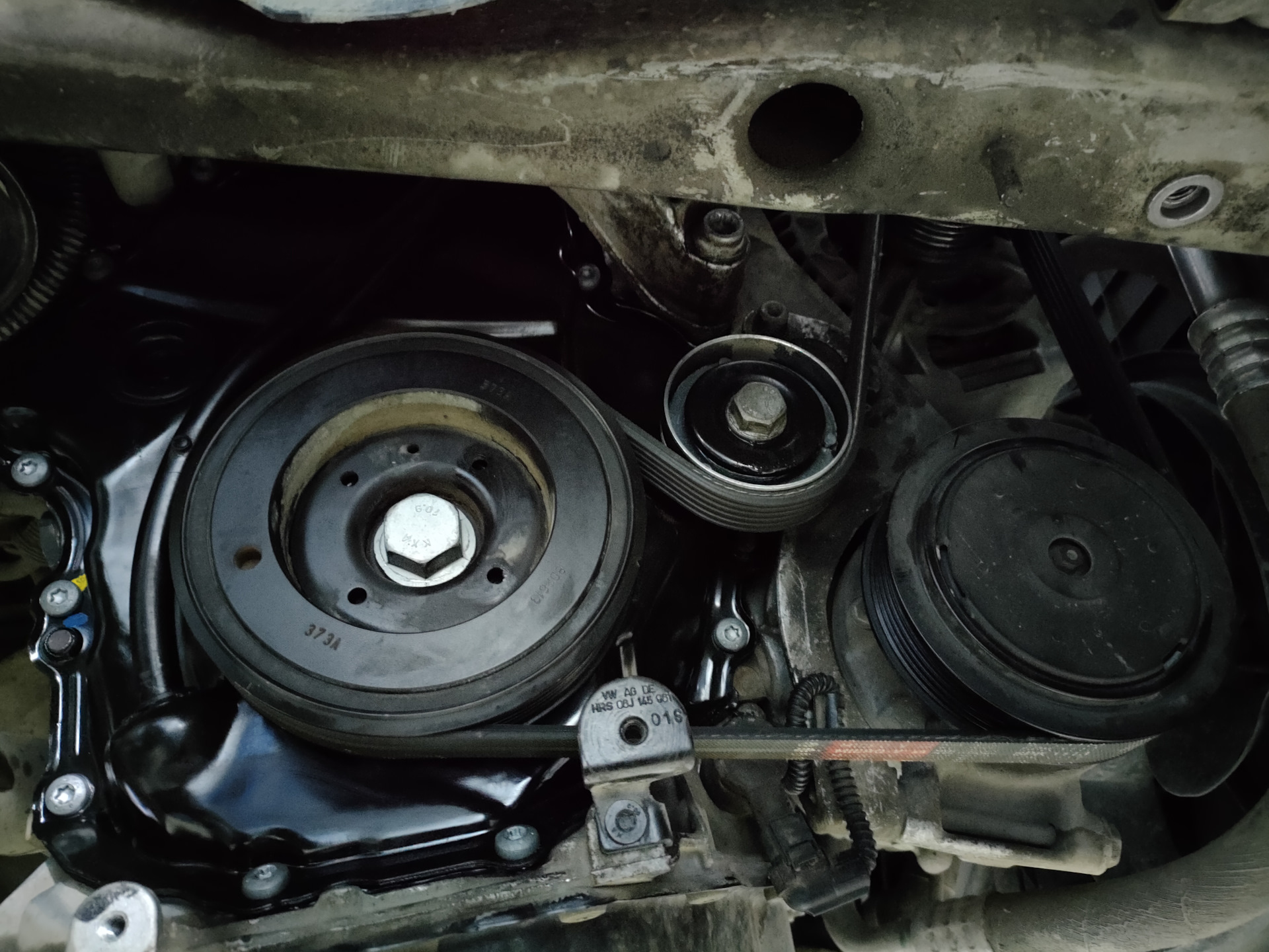

Все поверхности были обезжирены и очищены от старого герметика. Установили цепь. успокоители, всё проверили и прикрепили крышку.

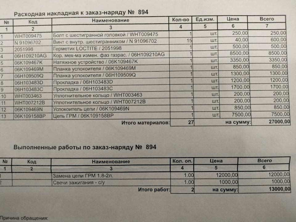

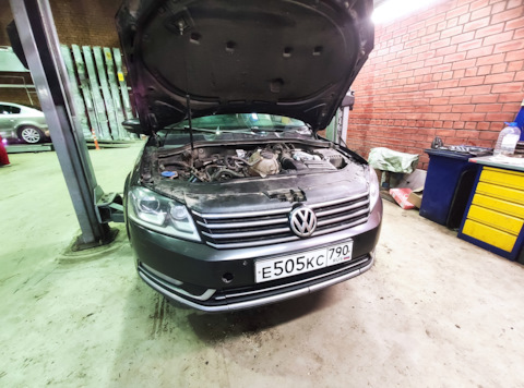

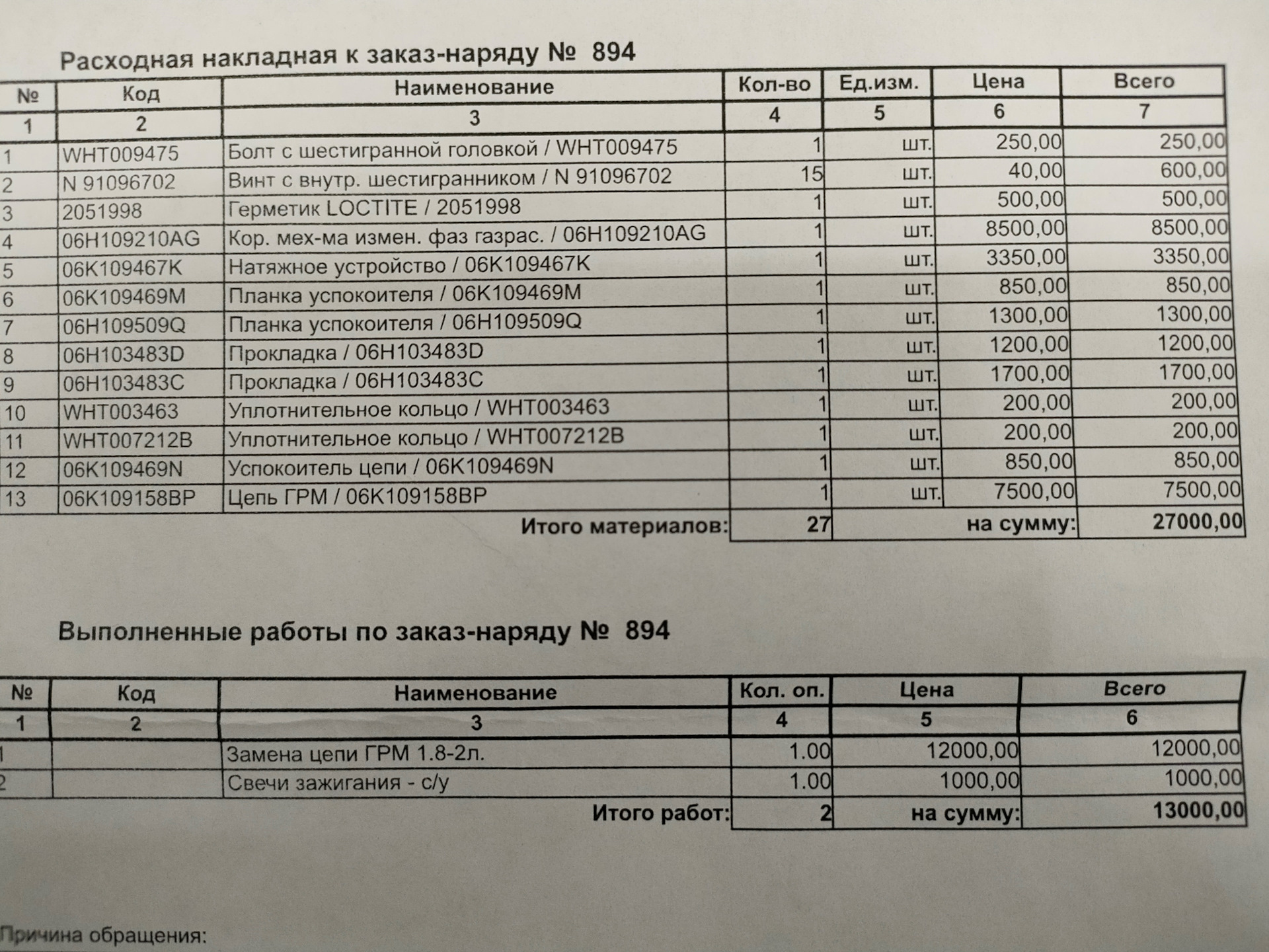

Ну и ценник конечно многих отпугнет…но это Сургут…тут такие цены. Всем хороших выходных и весёлого Рождества! Ссылка на сайт, где ремонтировал машину;dasautoservice86.ru/
Спасибо мастерам! Советую данный сервис. Продолжаем кататься и наслаждаться тишиной. Всем здоровья и всех благ!

Я думаю цена нормальная. Че удивляться, сейчас на все цены растут. В Краснодаре менял год назад 23500 с работой стоило сервис VagPower
А что за сервис? 5 лет назад когда менял цепь на йети в Сургуте, самое дешевое оказалось со своими запчастями поменять у ОД
DAS AVTO SERVIS на Островского 52/1. В яндекс картах можно посмотреть расположение. Ребята работали с ИнтреТехЦентра — в феврале прошлого года у этой конторы кончилась лицензия и коллектив разбежался по частным СТО…но с опытом работы.

При вскрытии надо менять все планки и на балансирной цепи и на маслонасосе, стираються они к 250к.
В следующий раз при замене цепи уже точно сменю все!
Цена даже для Ульяновска отличная)
Надо было у Жени(Haid) брать, комплект 16к стоит, пересылка от силы рублей 500-700)
Да, можно было взять у него. но поздно спохватился…уже не успело бы прийти к 5-му числу
Это ещё хороший ценик, вот 40 уже пострашнее))
Дилер попросил 83 тыщи…Вопрос — за что? Или запчасти из платины наверное…
Из-за того что он "Дилелр"
думаю это норм цена👍 и для других регионов РФ
