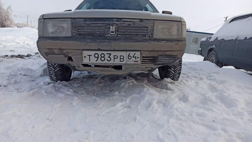

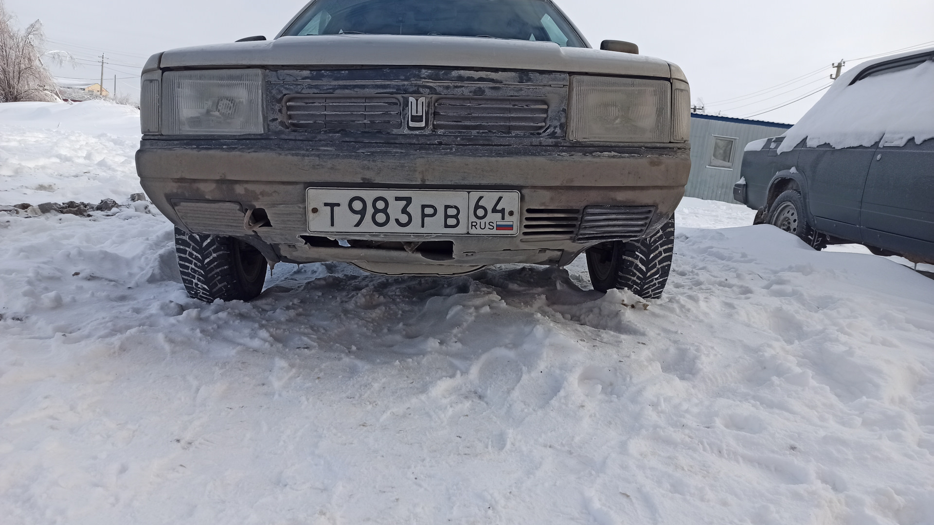

Нам остается всего лишь чуть дополнить заводскую конструкцию, сделав так:

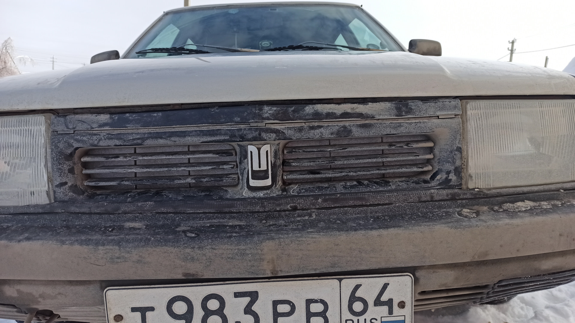

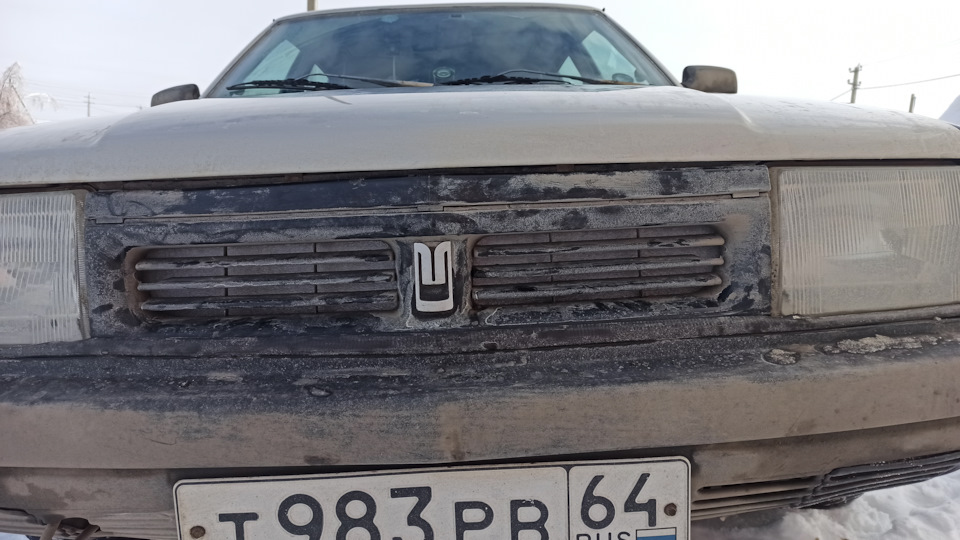

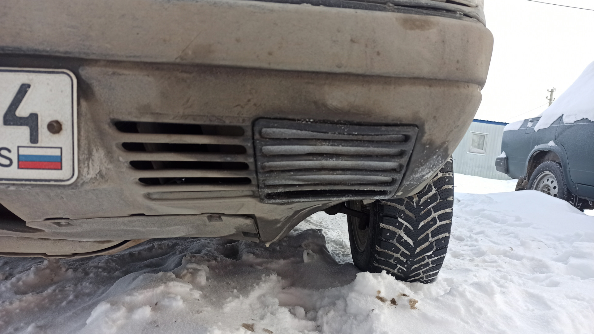

Подробнее — закрываем вход воздуховода между фарами и частично закрываем нижнюю решетку в бампере:
Я использую строительный утеплитель из пенополиэтилена, толщина 10 мм — материал дешевый, его потом по весне не жалко просто выбросить.
Между фар ставится кусок грубо 900х300 мм, подрезать по месту. Вверху зажимается между решеткой и ребром "телевизора", по бокам подтыкается между фарами и стойками "телевизора", вниз подсовывается под бампер, ну и еще два лепестка подрезаются и зажимаются под нижний крепеж решетки.
В решетку бампера идет кусок примерно 350х300, тоже подрезать по месту по размеру самой решетки и зажать под ее края.
Оставшейся свободной решетки в бампере хватает для того, чтобы прогретый мотор по трассе держал температуру без включения вентилятора. В совсем сильный мороз, если предстоит поездка по трассе, можно и эту решетку закрыть заранее заготовленным куском такого же утеплителя, ничего страшного не случится.
А в городской толчее вентилятор в любом случае отрабатывает абсолютно штатно, так как радиатор полностью открыт.
Я обычно между фарами закрываю осенью, при переобувке машины, и так езжу до весенней переобувки.
В бампере решетку закрываю, когда стабильно становится ниже 0 градусов, а весной, как начинаются "качели" из плюса в минус, открываю. В зимние оттепели никаких проблем не возникает.
Но в этом сезоне только вот руки дошли, так как засобачил рулон утеплителя в дальний гараж и никак туда не было времени попасть.
Вот в прошедшие не особо-то и сильные морозы и ощутил всю прелесть езды с мотором, который прогревается ровно до температуры открытия термостата или совсем немного выше; а даже если с не особо длинного спуска или просто на прямой бросишь газ, так мотор на ПХХ сразу опять остывает до температуры открытия термостата, буквально за пару-тройку сотен метров.
Соответственно, и расход топлива на недогретом моторе повышается, и вообще такая езда мотору не очень-то полезна, и в салоне просто тепло.
А вот теперь совсем другое дело!
