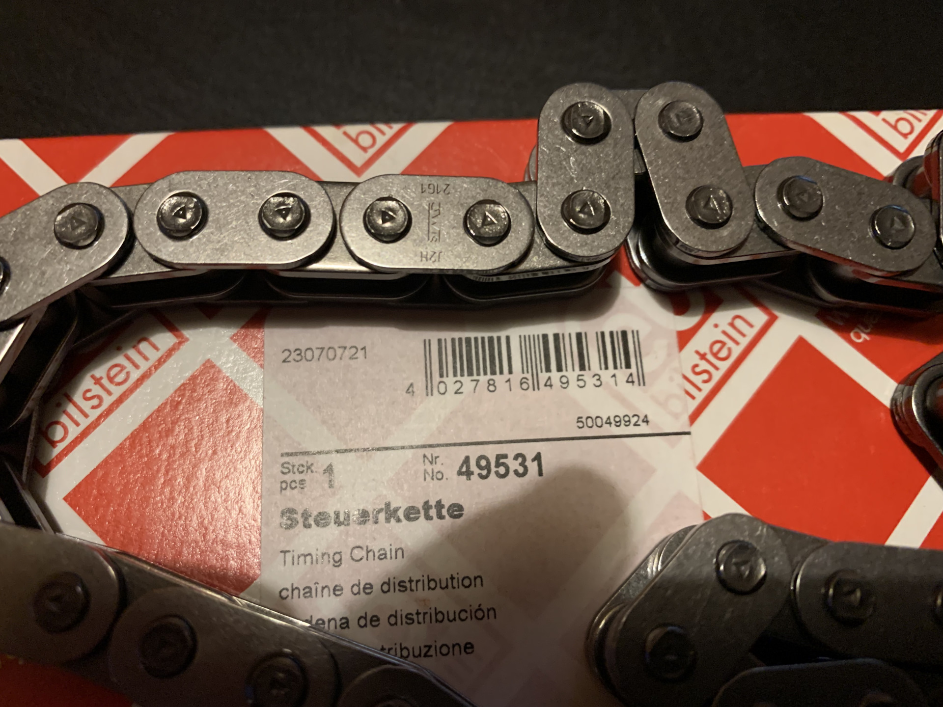

— Комплект цепи SWAG 20107254 (внутри лежал Iwis середины 2020 года) 10.065р.

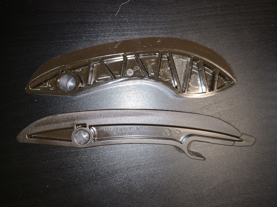

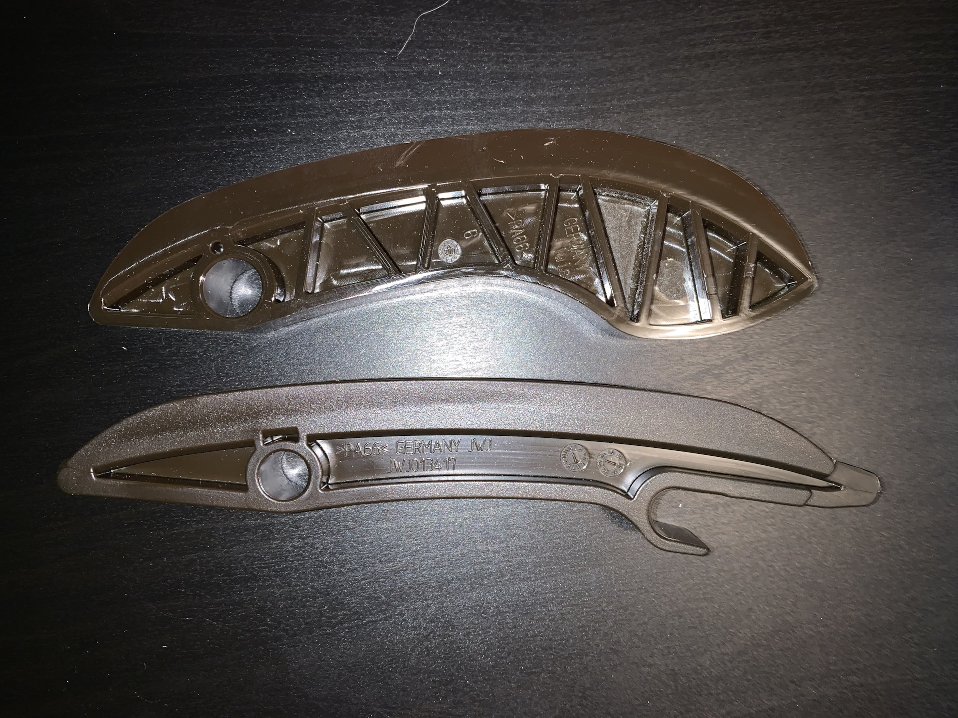

— Планка BMW 13528515670 (внутри лежал Iwis середины 2021 года) 1.810р.
— Планка BMW 13528515671 (внутри лежал Iwis начала 2020 года) 1.400р.
— Цепь ГРМ Febi 49531 (внутри лежала цепь Iwis) 2.450р.

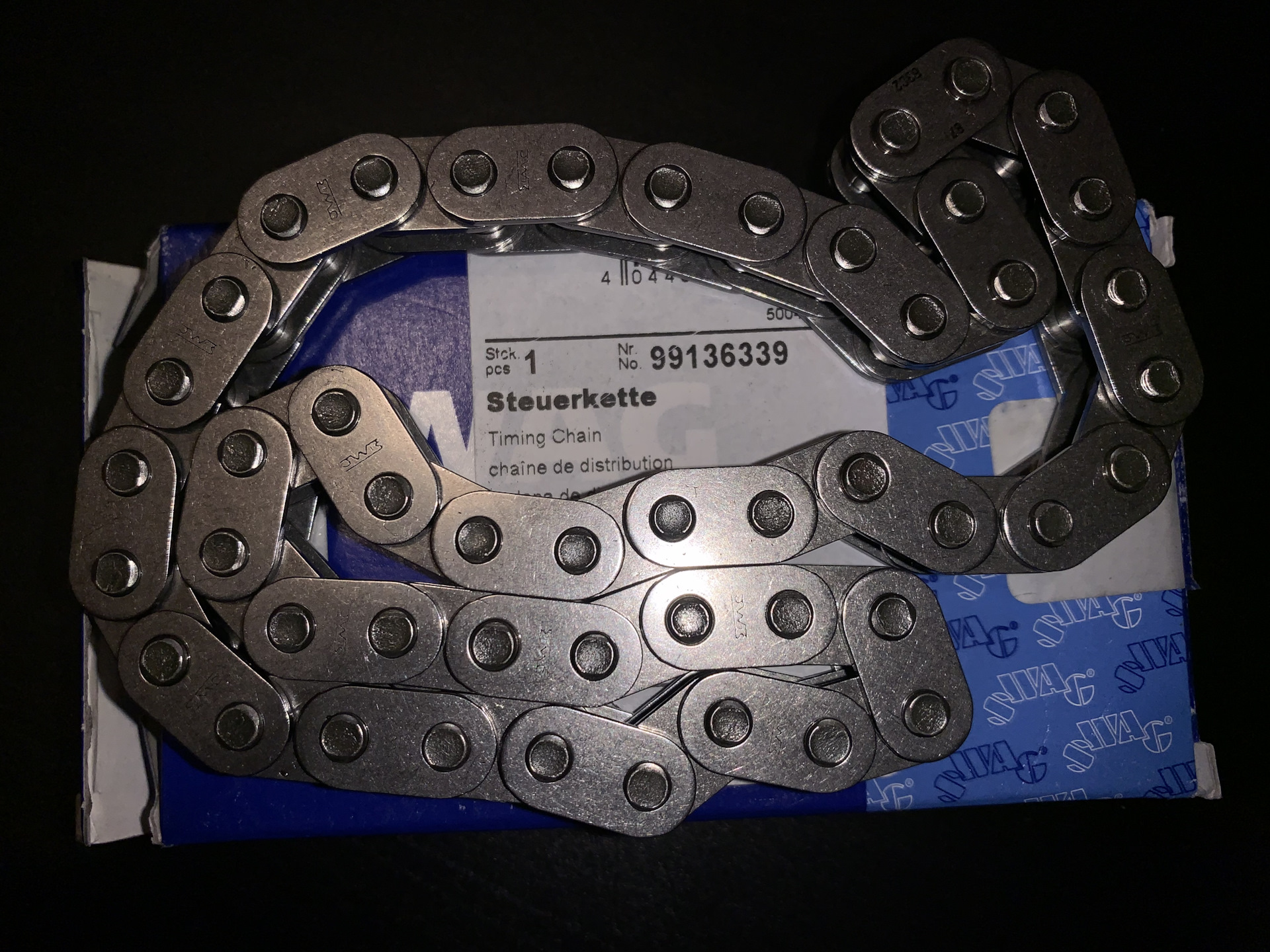

— Цепь ГРМ SWAG 99136339 (внутри лежала цепь Iwis) 1.680р.

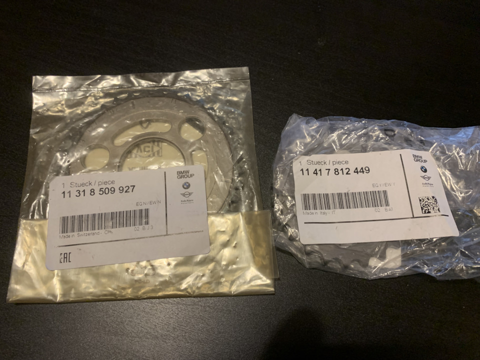

— Звёздочка масляного насоса BMW 11417812449 1.180р. Когда её покупал, я ещё не думал, что захочу поменять масляный насос, а там, соответственно, она идёт в комплекте
— Звёздочка распредвала BMW 11318509927 1.570р.

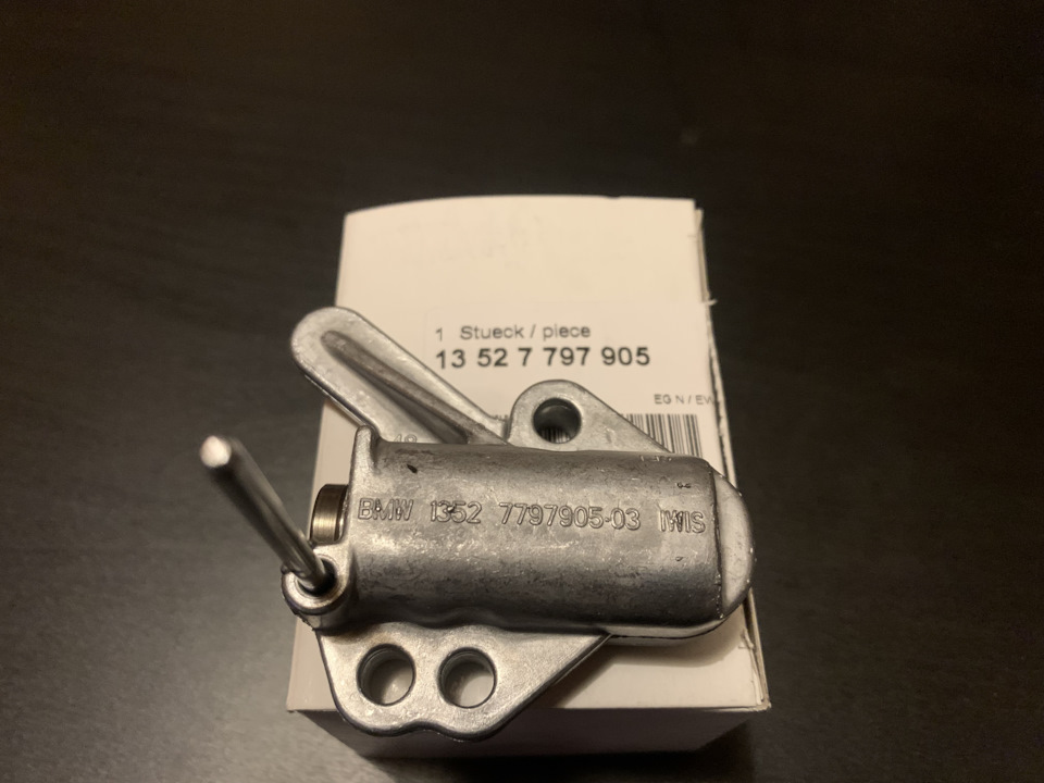

— Натяжитель цепи BMW 13527797905 (внутри лежал Iwis 04.2021) 3.360р.

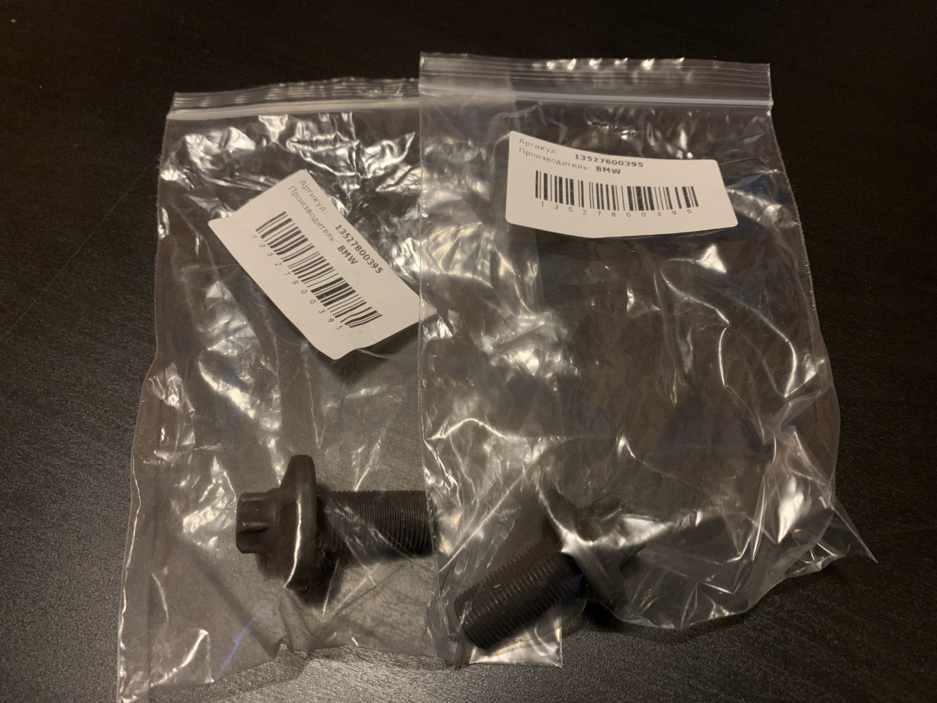

— Болт BMW 13527800395 х2шт 320р. Ошибочно было куплено два болта, поэтому эта позиция 160р.
— Болт BMW 13527797908 х4шт 800р.
— Болт BMW 13527800396 х3шт 310р.

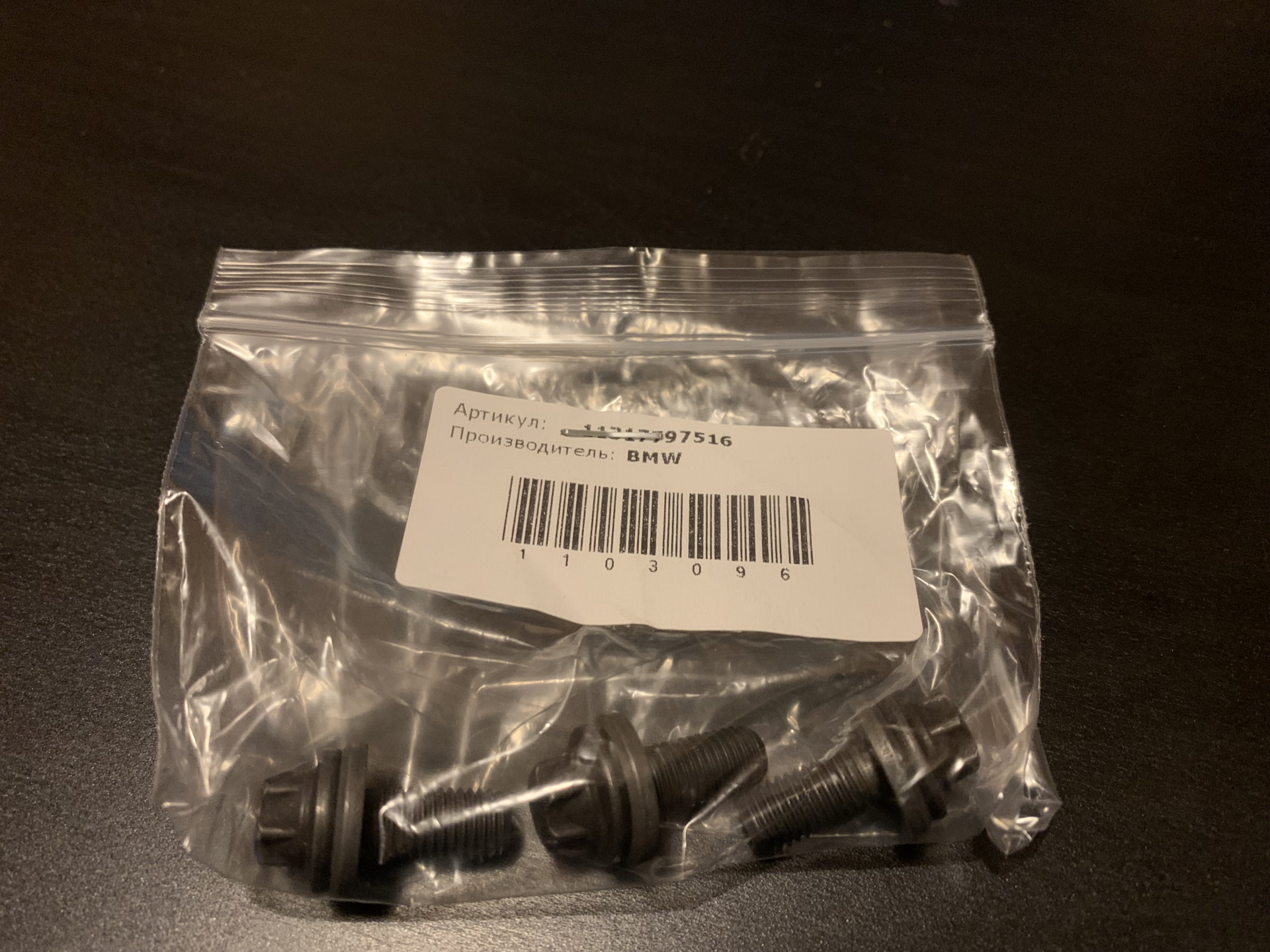

— Болт BMW 11317797516 х3шт 240р.
— Болт BMW 11317797900 х2шт 980р.

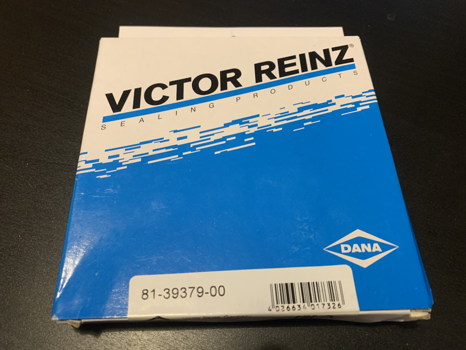

— Задний сальник коленвала Victor Reinz 813937900 800р.

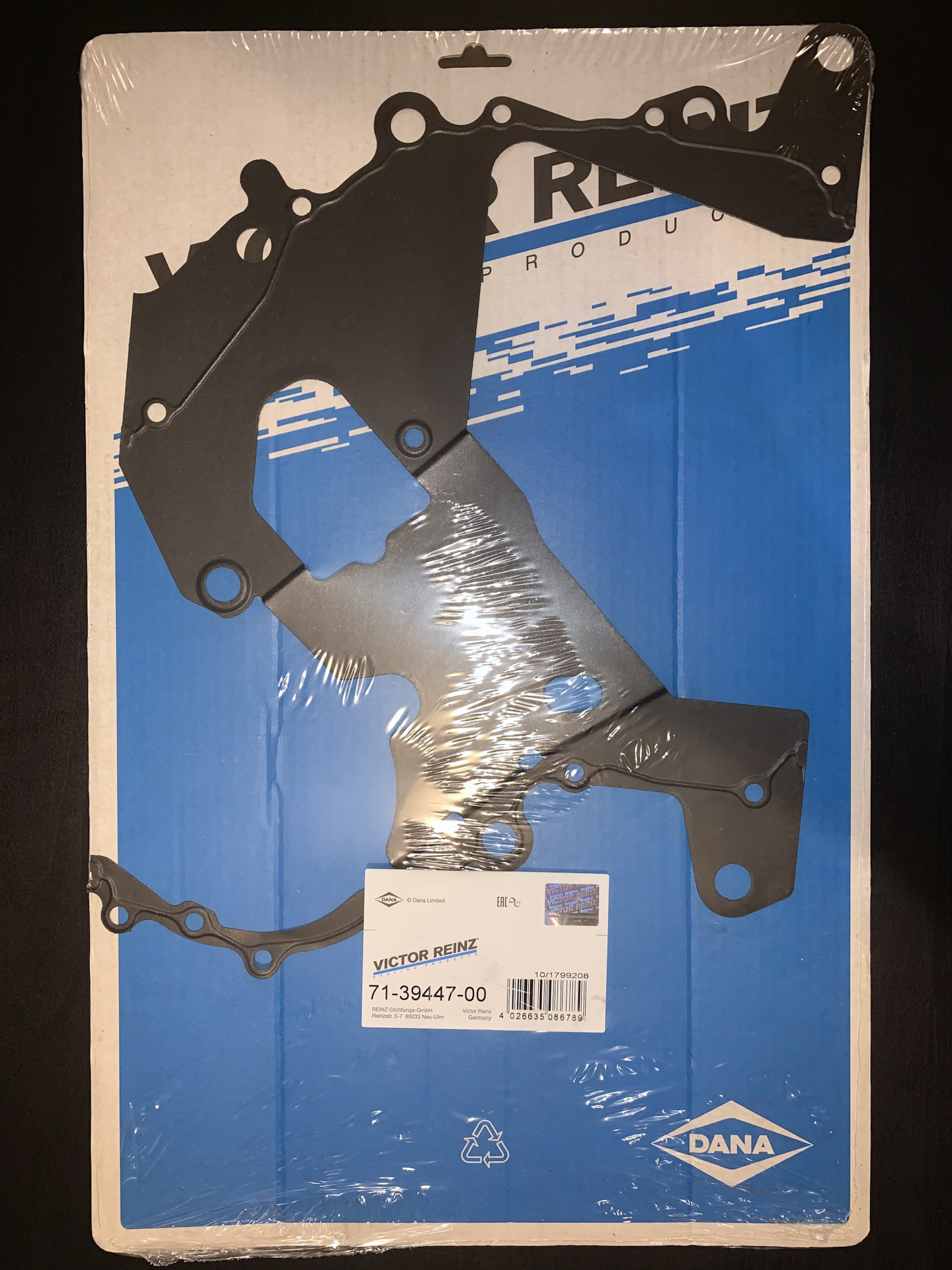

— Прокладка передней крышки двигателя Victor Reinz 713944700 990р.

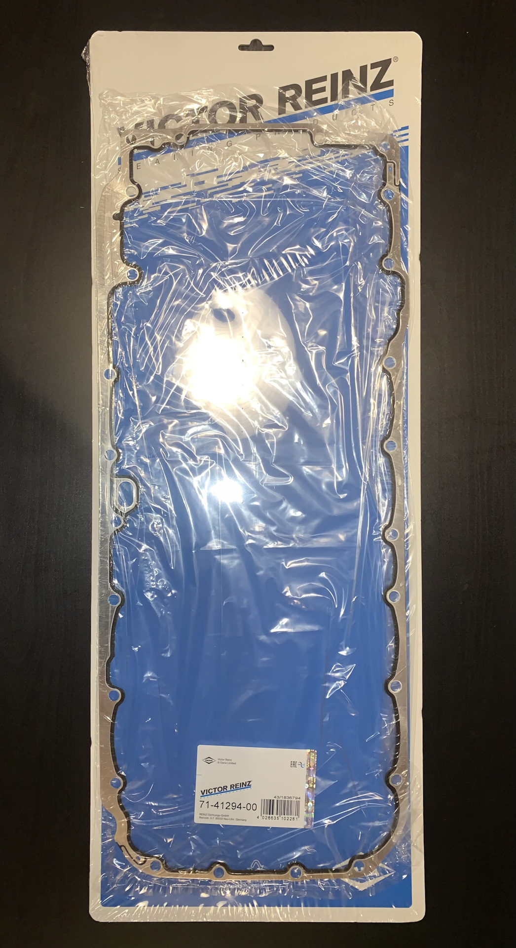

— Прокладка масляного поддона Victor Reinz 714129400 1.220р.

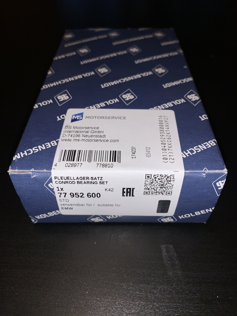

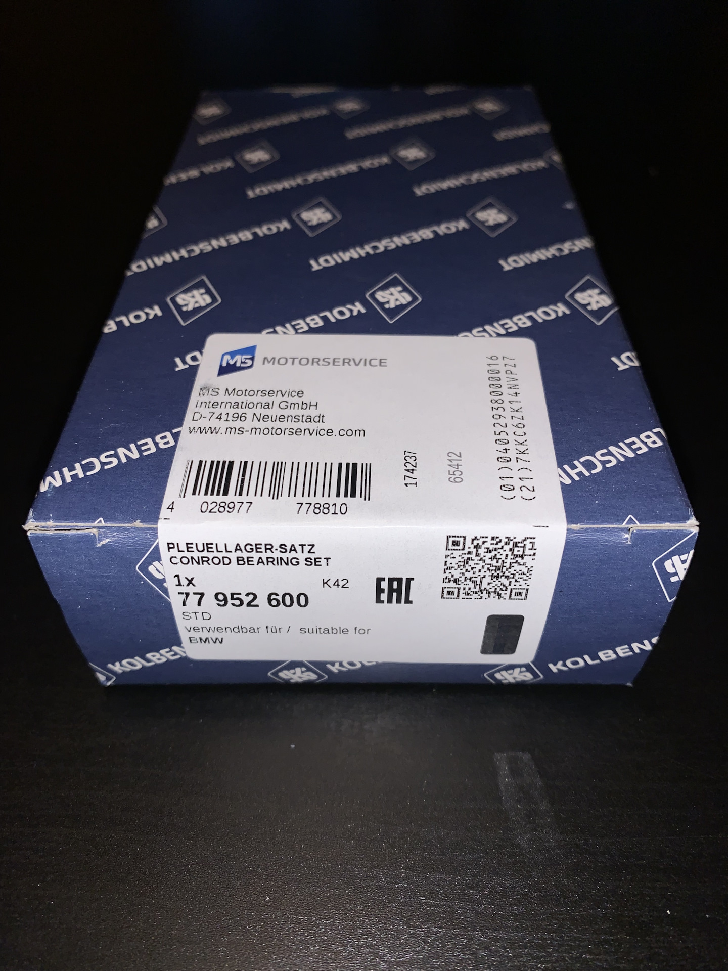

— Вкладыши шатунные Kolbenschmidt 77952600 10.505р.
— Болты шатунных вкладышей BMW 11247589671 х12шт 1.680р.

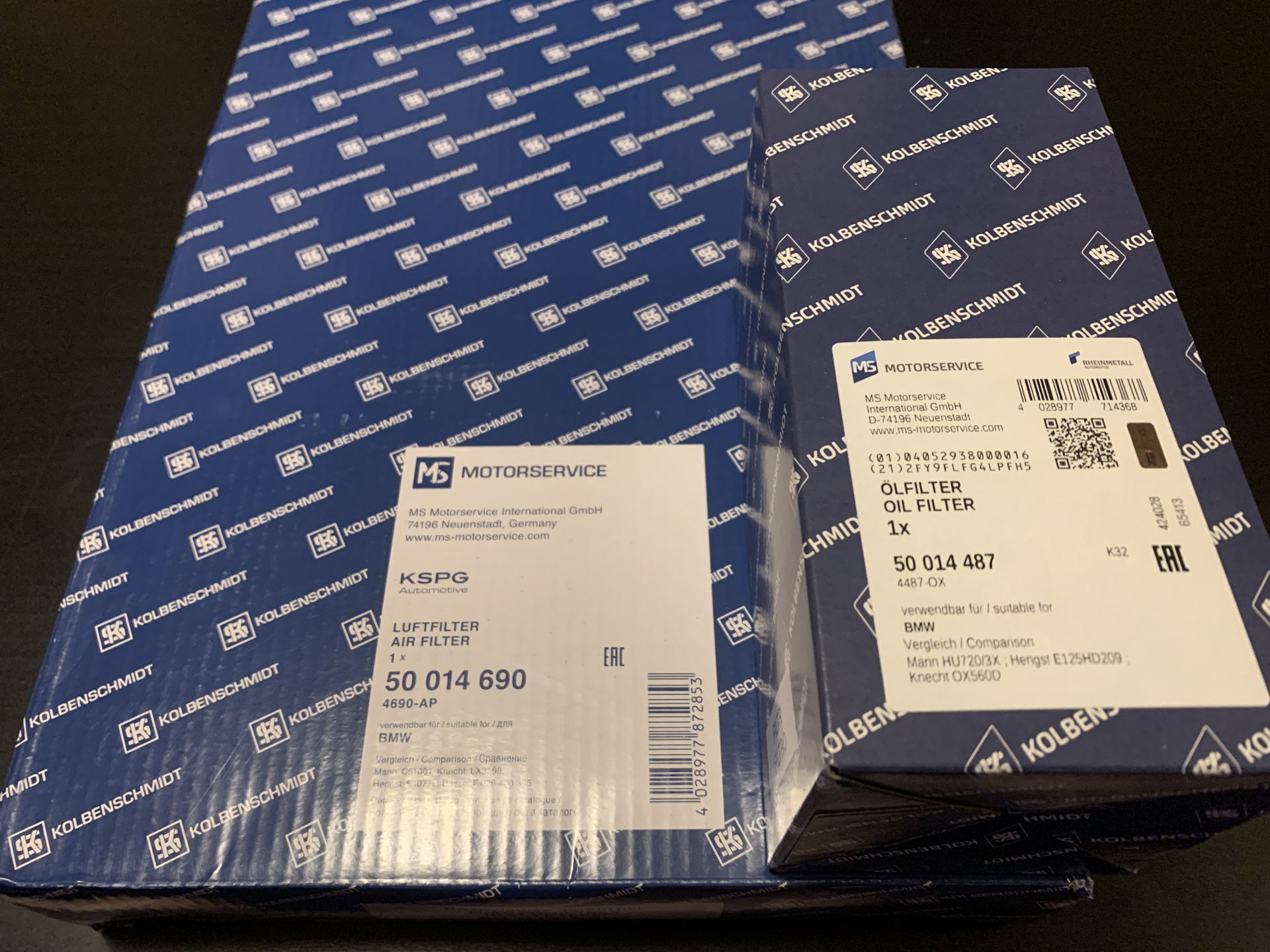

— Фильтр воздушный Kolbenschmidt 50014690 1.410р.
— Фильтр масляный Kolbenschmidt 50014487 650р.
