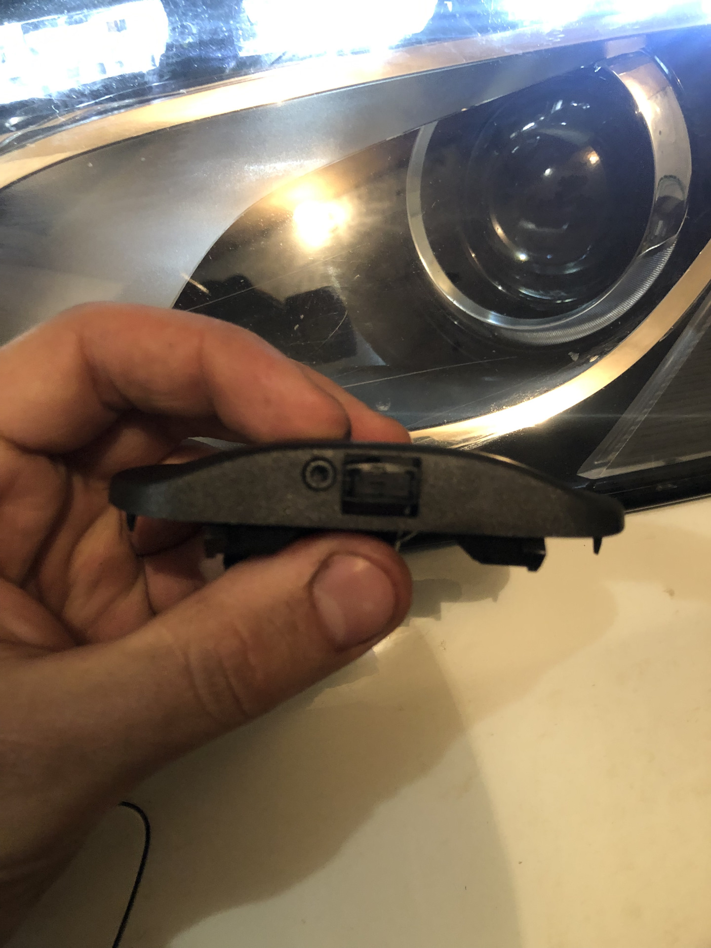

Сделал небольшое улучшение — поставил струйно-веерные форсунки:
Левая (сторона водителя) — 4G8 955 987 A. На Q5 левую возможно лучше брать от А6, 4G0955987A.
Правая — 4G8 955 988 A
Кроме непосредственно распылителя они полностью такие же, как штатные 3х струйные. На Q5 устанавливаются без всяких переходников.

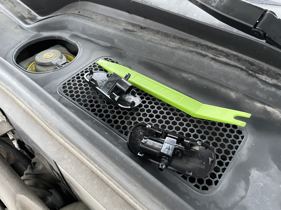

Для работ нам понадобится пластиковая монтажка и отвертка с Torx T8 (в новой ревизии именно T8, а не 9 или 10, как встречается в некоторых записях).
Работа займёт 10 минут:
1. Перед установкой на Q5 лучше сразу отрегулировать механизм новых форсунок практически максимально вверх (примерно пол оборота регулировочного винта от упора). Используем Torx T8. Для регулировки «вверх» крутим против часовой стрелки.
2. Вынимаем старые форсунки
3. Отсоединяем провод обогрева, нажав на кнопку фиксатора разъёма.
4. Отсоединяем трубку омывающей жидкости. Чтоб ее снять сдвигаем пластиковую скобу в сторону. Скоба мягкая — делаем руками, можно монтажкой, но очень осторожно.
5. Ставим новые форсунки, предварительно подключив провод и трубку.
6. Закрываем капот. Проверяем. Если перед установкой на Q5 выставили практически максимально вверх (как написано ранее, п.1), то регулировка скорей всего не потребуется.
Ну и при установке нужно не перепутать левую и правую. Помимо артикула, на левой (водительской) написано L, на правой R )))
Стало немного (именно немного) лучше отрегулированных заводских 3х струйных форсунок.
Учитывая трудоёмкость в 10 минут и стоимость в 2000 рублей, могу советовать.
В действии:
