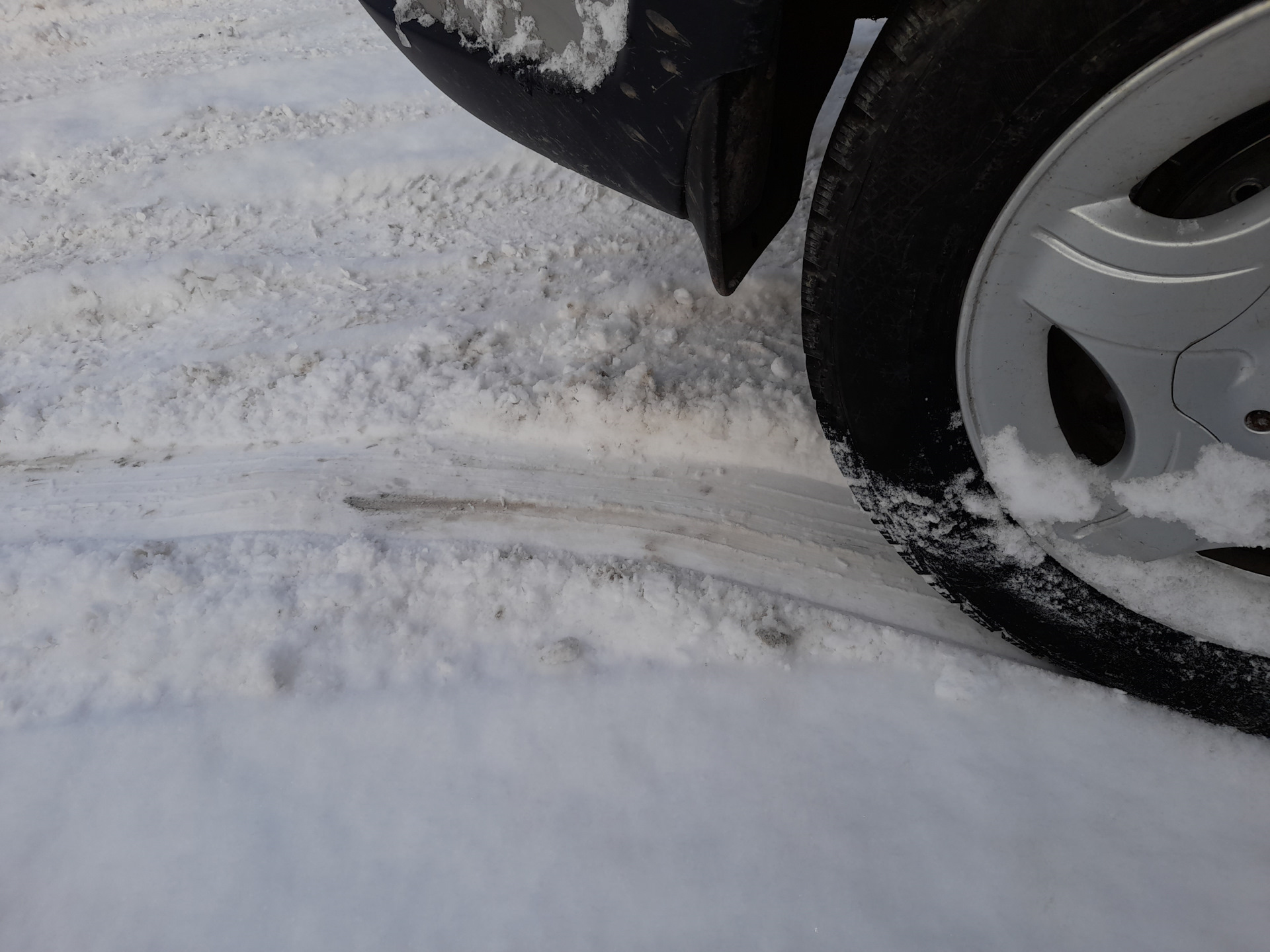

После обильных снегопадов решил выгулять Гранту. Поехал на стоянку, почистил вокруг нее снег. Сугроб с машины стряхиваю всегда за пределами стоянки. Прогрел атомобиль, очистил стекло. пытаюсь выехать…опа, а она не едет, 10 см вперед, 10 см назад…Да что такое . Дергаю ручник, а он гад примерз. Сразу говорю, по лужам не ездил. Машина стоит уже недели две. Погода менялась от +5 до -27, вот и результат. Подергал ручником туда сюда, вроде стал легко ходить, но правое колесо не растормозилось.
Помнится на Калине такое пару раз бывало. Так вот с некрутящимся колесом спокойно выезжал с места и потом, по дороге оно срывалось и все было хорошо. Даже значок АВS не успевал загораться. Но… есть одно но. На Калине резина шипованная, она потащит резину по чему хочешь. А на Гранте фрикционка, вот она и шлифует беспомощно по снегу. Температура на улице в тот момент была -10 градусов. В принципе самое то для нее.
Раза с 30 выехал с места, дергаясь вперед назад, а с Роботом это очень не просто. На ручке привычно и быстро.
Выехал за стоянку, в надежде на то, что колесо от трения о дорогу растормозится. Остановился чтобы стряхнуть снег, на дороге см 7 свежего, сухого снега. Пытаюсь тронутся, ни хрена не получается. Вперед по 10 сантиметров проезжает, назад не хочет совсем. А в переди снежная целина. Ох и намахался я лопатой. Почти до земли вычистил весь снег. Кое как сдал назад, раза с 10-го. И начал колесить вокруг стоянки в попытках сорвать колесо. Нихрена, скажу я вам, не вышло. Редкие проходящие люди, пытались знаками объяснить что колесо не крутится))). Даже женщина, гулявшая с собакой, остановила меня и сообщила о том, что колесо не крутится. Собака смотрела на меня с жалобным видом, но ничего сказать не могла. Просто проводила меня свои, собачьим взглядом. О чем она думал, в тот момент, я не знаю.
Поняв что попытки сорвать колесо по зимней грунтовой дороге ни к чему не приведут, поехал на Ново-Садовую.
200 метров по ней ничего не дали. Очень стремно ехать на трех колесах. Зато тормозит хорошо.
Решил ехать домой. нагреть чайник и плеснуть на барабан. В былые времена излечивался именно этим.

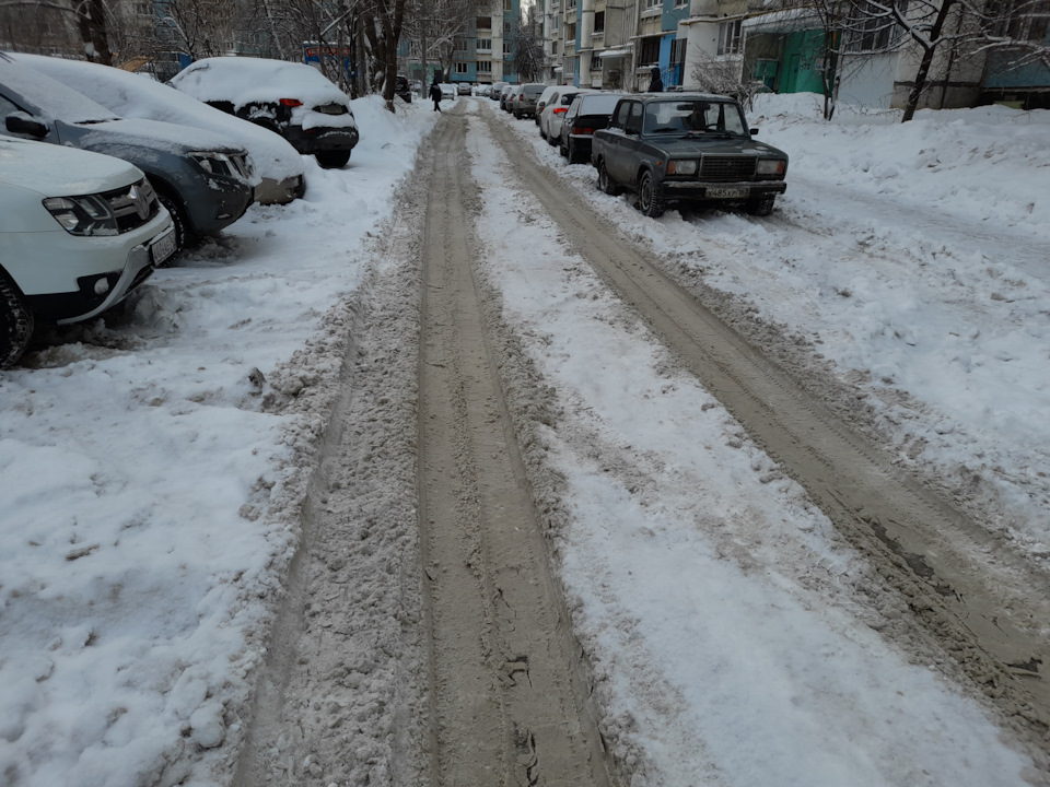

Это дорога во дворе. То есть всю зиму так. Пока правда снега мало.
Видно что сверху снежок, а под ним накатанный, пока еще белый лед. После он становится черным. И такая дребедень всю зиму.Иногда просто трактор проезжает и ровняет дорогу. Не чистит, а именно ровняет. На таком покрытии липучка не работает. Снежок выступает в рли смазки, колесо проскальзывает. У шипов есть шанс зацепиться за лед. Проехав на шипах и липах по этой дороге, я сравнил сцепные качества(субъективно). На шипах намного увереннее едет машина по такому гавну. Идеальных условий, таких ка просто накатанный снег, у нас никогда не бывает. Да и чистого асфальта тоже нет. См.фото выше.

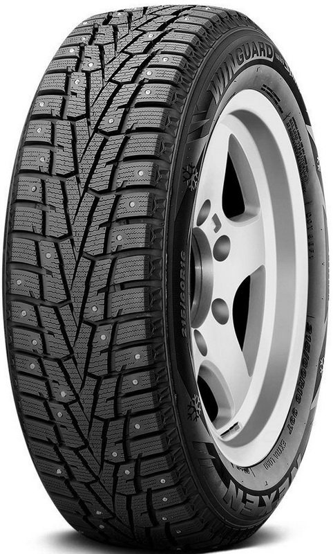

На шевроле лачетти я купил первый раз в своей жизни шипы нексен, я так кайфовал от этой резины, просто супер, я гонял по городу как летом, тормозит классно, сколько раз провоцировал занос, ей похер, на шевроле круз я купил тоже нексен, но липучку, это был пи#дец после месяца зимы я хотел ее продавать… На нересчищенной дороге, во дворах и т.д. только шипы!
В эту зиму тоже нексен купил и тоже доволен, держит отлично, до этого нордман 5 была, полное дерьмо
Такой рисунок?
У меня? Похожий но другой немного
Вот у меня был как на фото, ну я то брал ее 7 лет назад, наверно другая модель уже, резина вообще кайф.
Alexander37Rus
Такой рисунок?
В борт журнале модель точно написанна, а так если честно не разглядывал
