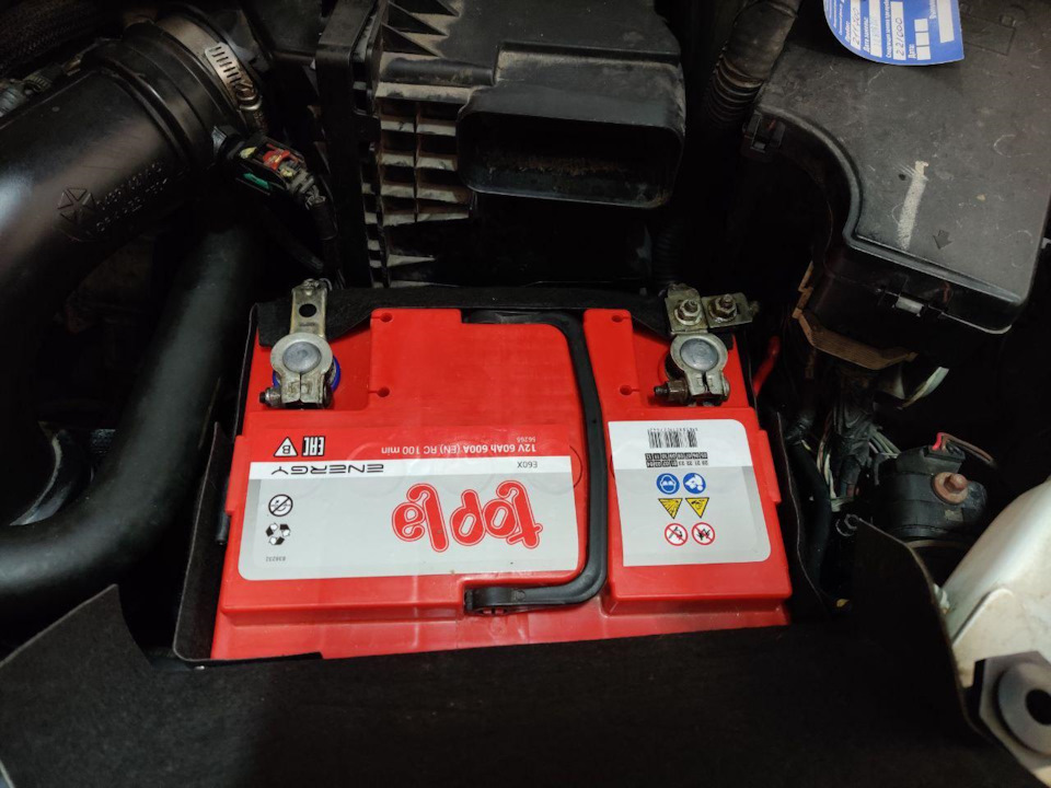

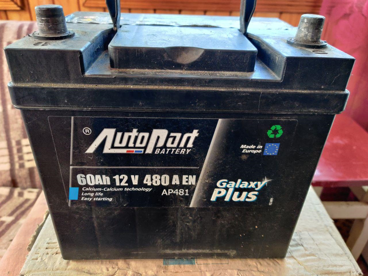

Еще до нового года стал замечать признаки умирания аккумулятора: в небольшой мороз (и даже уже не мороз) не крутил стартер вообще, либо крутил, но вяло. После полной зарядки прибором или продолжительного пробега по трассе ситуация исправлялась, но хватало этого ненадолго и присутствовало ощущение, что в какой-то момент он снова подведет. Хотя еще прошлой зимой даже в -30 все работало как часы. В общем long story short, было принято решение покупать новый.
Критерии выбора были следующие:
— Высота, ширина, длина: 21 см х 17.5 см х 25 см (по моим собственным замерам рулеткой). Главное было не превысить высоту, дабы аккум не мешал установке воздуховода.
— Пусковой ток 500 А и выше
— Емкость 60 Ач и выше
— Прямая полярность будь она неладна
— Что-то не самое дешевое и адекватное по качеству
— Бесплатная доставка в мою деревню

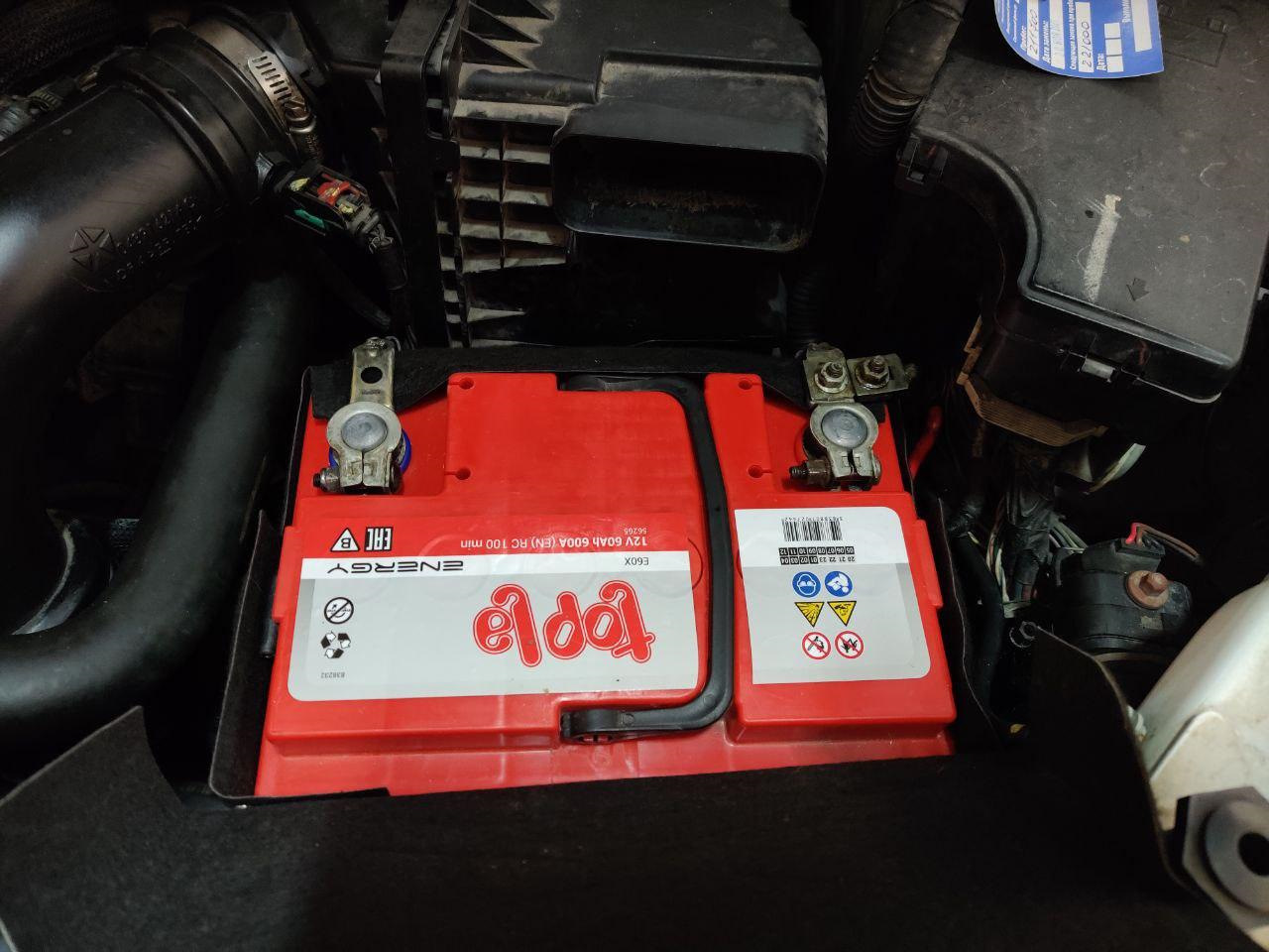

В одном из белорусских онлайн-маркетов по заданным параметрам обнаружил ровно 2 (с обратной полярностью выбор куда больше) аккумулятора в наличии от разных производителей, оба на 600 А и 60 Ач, отличались только цветом: черный (не помню кто) и красный (топла). Конечно же выбрал второй, потому что красный — это спортивно (табличка сарказм). Кстати высота 20 см, воздуховоду не мешает.

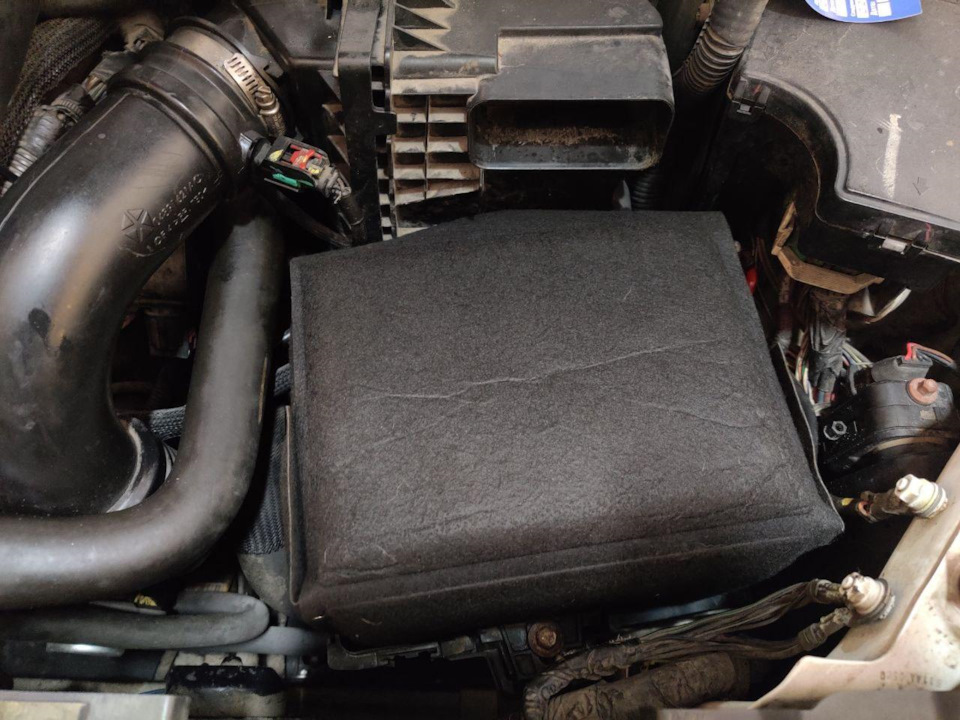

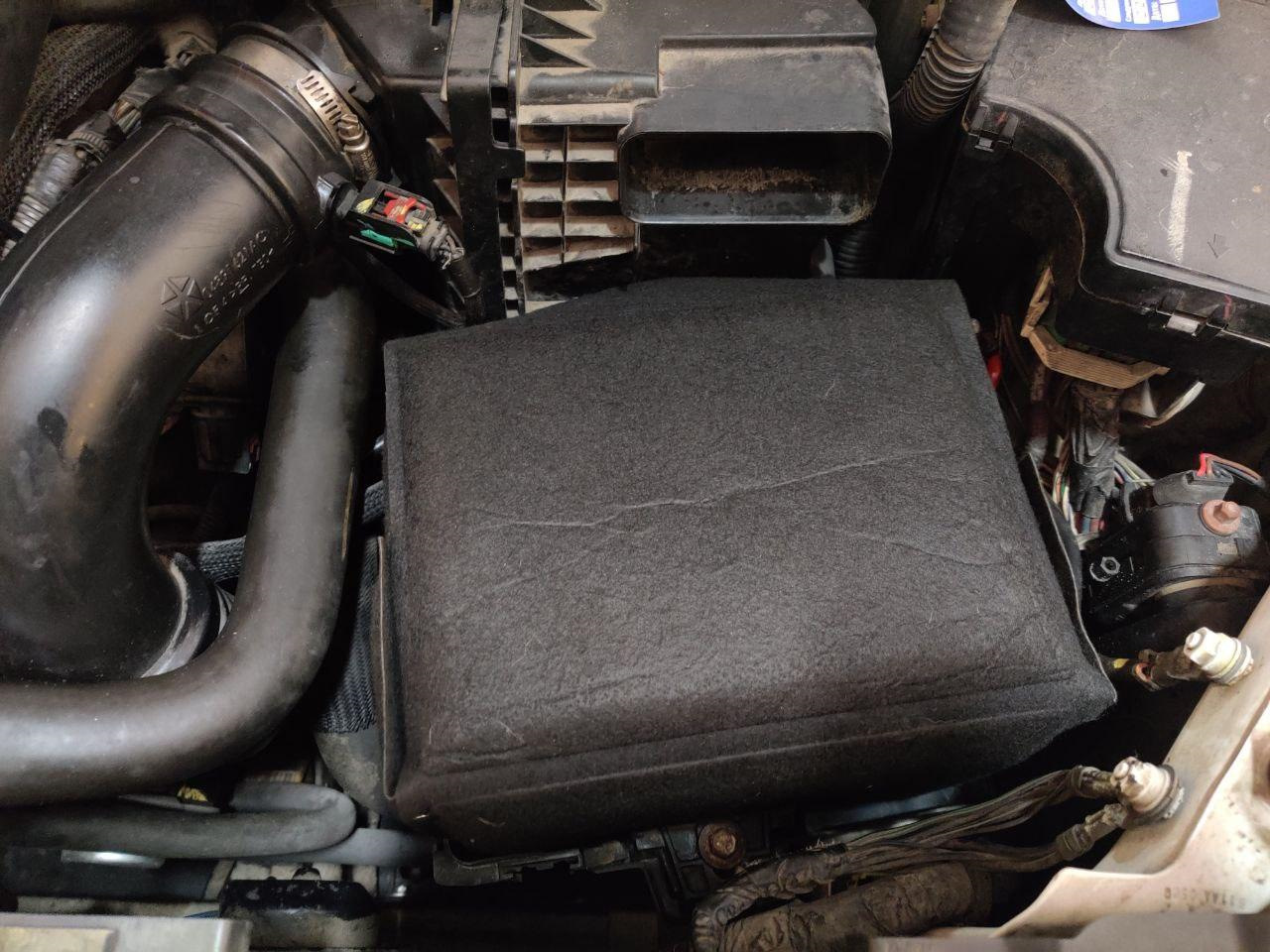

Сам процесс установки описывать смысла нет. В процессе зачистил клеммы и поставил давно уже приобретенную шубу, которую не доходили руки поставить.
Каких-то серьезных ВАУ изменений в скорости запуска двигателя пока не отметил, как и снижения расхода, увеличения мощности и крутящего момента…

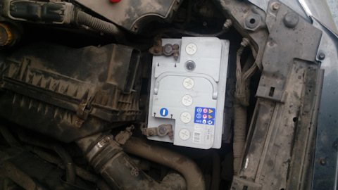

Старый аккумулятор, слегка мешавший установке воздуховода. Он еще и без бортика внизу, хз как он держался и где его вообще откопали. И хоть пусковой ток на нем куда ниже, чем требуется по паспорту, с задачей до недавнего времени справлялся неплохо.
Теперь в ближайших планах установить новую игрушку и пройти техосмотр.

Судя по всему стоял аккумулятор азиатского формата. Странно, но сайтыподборщики рекомендуют Калибу именно ASIA-style аккумуляторы, а которые действительно нужны вроде этой Topla (с бортиком и нужного размера) наоборот — не рекомендуют.
Короче, лучше ставить такой. И как Топла, кстати? Живая? Вроде хорошие аккумы…
