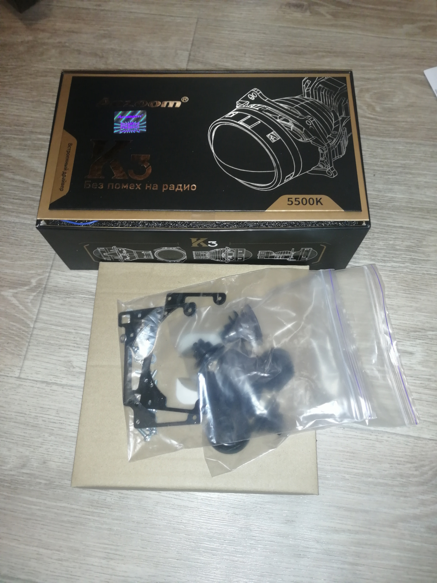

Для себя определил фирму AOZOOM, давно на слуху еще по киа рио было, там все ставили А3 и пищали от восторга. Я решил особо не экономить и посмотрев пару тестов
и почитав характеристики остановил свой выбор на AOZOOM DRAGON KNIGHT DK200 NEW 2022 ORIGINAL (НОВОЕ ПОКОЛЕНИЕ) понравилась заливка плюс чуть-чуть размытая СТГ и увеличенная мощность в 50W против 35 у штатного света, я думаю разница очевидна и что-то доказывать нет смысла.
Забирал в нашем местном магазине ЭлектроКот там еще и скидку сделали, модули вышли за 14т.р. Как сказал продавец это третья версия, но знающие местные подсказали что он н*****. Но светит тоже замечательно.

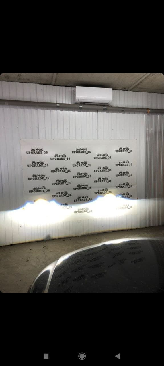

Ну и отдав автомобиль утром, вечером, точнее ночью я забрал своего красавца.

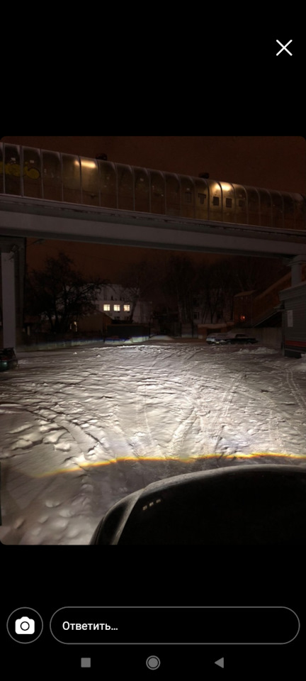

Естественно по сравнению с тем, что было колоссальная разница, свет просто ВАУ, я наконец то увидел как работает адаптив в моих фарах, как они заныривают в повороты, в общем я в некоем шоке пока прибываю от света. Фото почему-то особенно не передает разницу, но она есть! Уж поверьте.

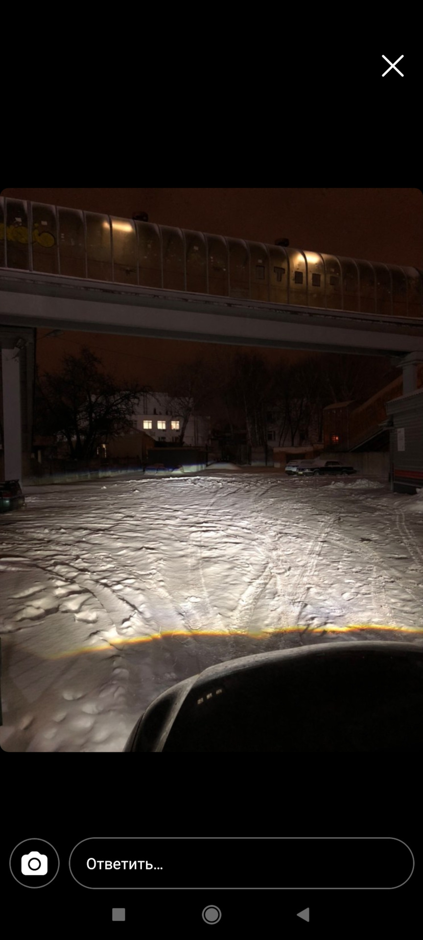

Ксенон на предпоследней фотке лучше светит, на мой взгляд. Шире охват светом во всех направлениях. Про СТГ — нахрена на неё так др@чить? Есть — да и пёс с ней, нет или смазанная — тоже неплохо.
Фото не передаёт, у диодов заливка холоднее но шире да и разные есть линзы с разной заливкой
Отвратительный свет. На трассе убить глаза от синей засветки и неравномерности светораспределения. Дальний вообще никакой в драгоне. Установщики что не могли отрегулировать шторку? Или как из коробки достали так и вкорячили? Ксенон в разы лучше был. Я бы даже не парился по замене.
ну вам по фото виднее)))) я светом был более чем доволен. Телефон не передает вообще по сути ничего, не айфон)))) а штатный ксенон шлак по сравнению с Led нет заливки, прошлый век в общем.
какая цветовая температура, 5000к?
ближе да скорее чем 4300. Но свет отличный, в дождь и снег дискомфорта не было+ адаптив неплохо работал.
Ксенон на 1 фото, как то по натуральнее глазу, более естественно светит.
Это так кажется, у диодов равномерная заливка, на ксеноне видно даже на новом лёгкие проплешины))). Свет наибомбический просто. Ночью одно удовольствие ездить. Да и восстановить ксенон вышло бы дороже. Лампы хорошие 15+ линзы хорошие 15 + работа ещё 15.

Вы пишите что это драконы 2022 года а вас не смущает что коробка от старых драконов не нового образца. Даже на официальном сайте про это написано. Сейчас много продавцов старые драконы выдают за Ню.
да если и так, свет хороший) я доволен полностью, продавец сказал "новые", за что купил за то продал)), если ошибся звиняйте
Я не говорю что плохой просто долго выбирал и читал как не попасться. Я так понимаю у вас 4 провода.
проводов я считал столько же сколько и на сайте и цвета теже
Вот старые.
На новой коробке надпись уже на русском
voroalex
А вот что написано на официальном сайте.
Обратите внимание! Оригинальная версия данной модели выполнена в темном цвете, в отличие от аналога в золотистом корпусе.
так у меня такая была коробочка) и пакетики с модулями один в один, да первая или вторая версия, уже не важно, они стоят и изумительно светят))

Вот коробка 22 года, корпус так же остался в темном цвете, да и в остальном визуально линза не отличается кроме дополнительного провода
Отличается на старой надпись 200 а здесь кельвины 5500

Ощущение, что шторка не открылась на дальнем. При пучок "ближнего" диода должен стать более округлым. А тут кругляши есть, а "основной" пучок с виду без изменений, какие-то уголки появились и всё.
Но может это потому, что машина слишком близко к стене
на ровной поверхности ближний не такой резкий, стг в смысле, этот диод (желтый) чуть его размывает, дальний как рентген гейксенонщиков просвечивать)))). Свет реально бомбический по сравнению с ксеноном даже исправным, есть с чем сравнить, на предыдущем авто стояли новые линзы ксеноновые. В сравнение не идет с led
а линзы точно обновленные, модификации 2022? у них 5 проводов было? по коробке похоже что они старого поколения
честно провода не считал и даже из коробки их достал поглазеть и отдал ребятам на установку.
Просто коробка вроде как старая, в старых линзах было 4 провода и на плате стоял чип на 9 диодов, в новой версии 5 проводов и главный чип на 6 диодов, дополнительный провод это активация диода дальнего света в режиме ближнего, что типа дает улучшение света, но мощность старых линз была выше
щас посмотрел у тебя четкая стг с синевой у меня на месте где галочка есть желтым размытие, это вроде как "лазер" который улучшает дальний и ближний. А так я честно не в курсе подробностей.
у меня тоже желтизна, это хорошо видно когда в пробке к машине подъезжаешь. у этих линз нет лазеров, только 2 диодных модуля один ближний и один дальний, я поэтому и брал их потому что они без лазерного диода, он не нужен, ты за километр всех слепить будешь, а так более менее, один из минусов это когда фары в движении покрываются льдом встречка просто вешается сказывается мощность диодного света

Синий ореол у меня появился после установки, на запуске с лабораторника потребление было 4.9 и свет был пушка, собственно свет не изменился но синева по кромке добавилась, как таковая не раздражает и не напрягает, адаптив работает великолепно и порой жена и дети говорят "пап наши фары чето делают сами крутятся туда сюда и поворачивают" но света пока было снег, грязь+снег, грязь, туман. Хватает с избытком, у меня было триавто с нормальным штатным ксеноном но он был весь как положено 35вт, тут же 50 и разница видна, и заливка ровная и равномерная, я пока в восторге, глаза и мозг не устаюти фары у меня очень низко опущены, никто как с ксеноном не моргает, при этом недостатка я не испытываю 💁🏼♂️, однозначно будущее за led, пока вопрос в долговечности
Странно, но на фото последних ксенон светит более широко, слева свет за столбиками аж до двери, да и справа авто явно больше освещаются, и свет более приятный без синевы…
эт камера компенсирует баланс белого и т.д, глазом видно совсем иначе. Щас же телефон что раньше зеркалки стал, все сам делает)))
Тогда нужно делать ручные настройки по балансу, чтобы реально можно сравнить на фото, а так ксенон тут явно выглядит приятнее
