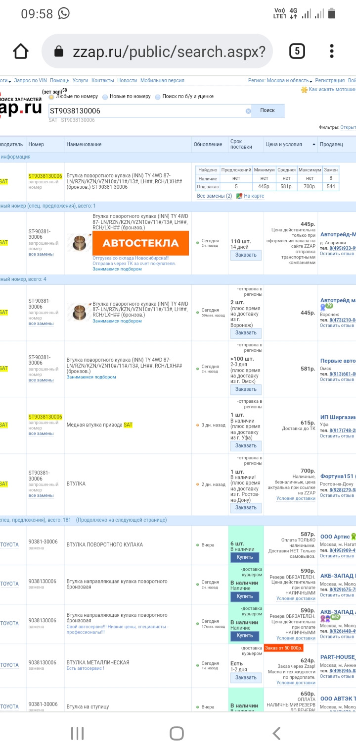

Тема огонь надо попробовать!посмотрел парт номера на сайте цены разные на некоторых написано медь, но зашёл к одному человечку тут на драйве у него тойота хай эйс так он ставил втулки производитель sat вот номерок и цена.закажу себе на работе допилю.станок есть токарный.надо попробовать))
На моей тоже медь написано. Но даже по виду не похоже
Я думаю что будет нормально))в ближайшее время куплю эти втулки и внедрю в цапфы посмотрим что из этого выйдет)
Я думаю они все бронзовые . Просто в кроссах ошибка и все. Таких ошибок много
Да я тоже так думаю что ошибка какая-то большинство пишут что бронза

Подскажи, пожалуйста, ты брал именно r89038130006? Т.е. производитель — "R8"? Я просто тоже решил заказать про запас и меня смутило, что в описании сказано, что материал — медь. Но судя по фото не очень медь.
А медные радиаторы? Медь что ли? Латунь по жизни была.
При чём тут радиаторы? В описании к втулкам написано, что материал — медь. Учитывая, что производство Китай, я не удивлюсь, если они на самом деле медные, что нам не подходит. И латунь, кстати, тоже сюда не подходит, должна быть бронза.
Бронзы тоже есть множество видов. А в Китае, материаловедение отсутствует полностью. Ну или на начальном этапе.
Я к тому, что если где-то что-то и написано- это совсем не значит, что так оно и есть. 😄
Про бронзу это понятно. И мне кажется, что любой вид бронзы всяко лучше меди в этом узле. А Китай сделает как хочешь и из чего хочешь — всё зависит от того, сколько ты готов потратить на свои желания. Про описания запасных частей всё верно сказано, но опять же, именно из-за того, что производство Китай, я и решил уточнить, мало ли…

это не медь. даже токарь сказал сразу не медь. хотя я ему ничего не говорил. И когда в яндекс бронзовая втулка тоета сиера то она и выскакивает и на драйве пишут бронза
