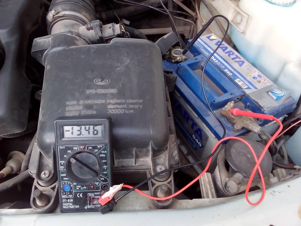

Нашел информацию, что просадку напряжения можно убрать трехуровневым регулятором напряжения, заменой так называемой "шоколадки". Порыскал по бортжурналам пользователей и решил попробовать.
Меняется не сложно. Снял крышку генератора, расширил в ней отверстие под провода. Открутил старый регулятор, прикрутил новый, предварительно пропустив провод через крышку. Поставил блочок управления на свободный болт на "массу". Мерим напряжение:
Результат есть, но в несколько другом направлении, как я и ожидал… Просадка напряжения не исчезла. Появилась лишь возможность контролировать напряжение в зависимости от температуры. Обычный регулятор хоть и обладает термокопменсацией, но он не учитывает, что при работе генератор нагревается, а температура АКБ остается практически неизменной.
Еще некоторые пользователи говорят о небольшом сроке службы данного чудо-прибора. Старый регулятор лежит в багажнике на готове, если что. Поживем, увидим, как покажет себя прибор.
Ну а вы что думаете про сие устройство, уважаемые пользователи?

помогает при просадке на холостых или в любом режиме?
Вообще в этом плане не помогает.
Единственный плюс этого регулятора — выбор величины напруги. Зимой можно принудительно MAX поставить и эффективнее заряжать аккумулятор, а летом MIN включить, чтобы АКБ не кипел. И все.
Понятно, значит для меня почти бессмысленно

Контролировать напряжение на борту проще, когда переключатель режимов внесен в салон — не надо для переключения заглядывать под капот. Вынос самого регулятора на большее расстояние, чем есть на проводе от щеточного узла не одобряется заводом изготовителем, т.к. возрастает сопротивление удлиненных проводов, которое провоцирует РН сильно поднимать уровень напряжения : до 16-17В. Рекомендованное заводом решение — РН оставить на месте под капотом, а выносить тумблер на торпеду.
Так и сделано у меня по результатам общения с заводом. Уже полгода так езжу. В своем БЖ об этом написал : www.drive2.ru/l/4708529/

Стоит такой несколько лет, работает, как заявлено. Просадку не уберет, но будет держать напряжение выше. Можно доработать родной регулятор, можно впаять импортный, можно сменить генератор на приоровский, где нет такой проблемы. Я езжу с ТРН и не парюсь.

Просто генератор нагревается, регулятор думает, что и на улице потеплело, и выдает чуть меньшее напряжение. А этот постоянно дает заданный параметр.

А у термооптивизированного датчик температыры от него цепляется на клемму акб и взависимости от температуры автоматически переключает режимы зарядки

Можно ставить любой, если его прямой ток не меньше 5А, а обратное напряжение не меньше 50В.
