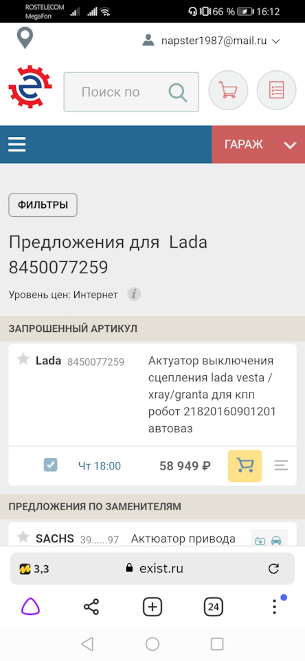

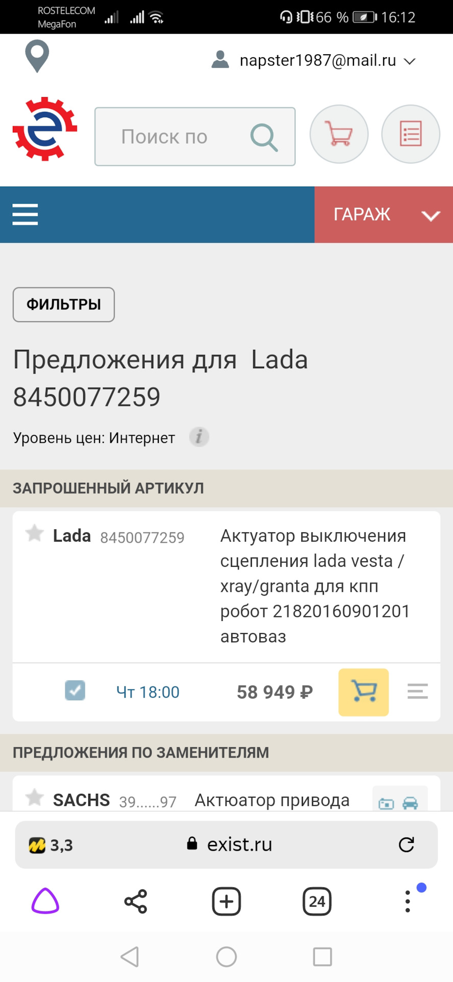

Цена актуатора на приложенном фото. У дилера наверняка ещё в половину дороже… У меня у самого веста с пробегом 170к на амт и не радует не цена переделки на механику (по новым ценам сопостовима с ценой актуатора, да ещё и детали не найдёшь), не цена нового актуатора (а их там вообще-то два)… Так ещё от постоянного козления при старте диллерский сервис с большой вероятностью приговорит маховик а он тоже крайне не дешёвый…
вместо актуатора с шильдиком автоВАЗ, лучше взять оригинал — sachs 3981000197.
козления при старте после перехода на сакс диск сцепы, и прошивки ДВС — как рукой сняло
