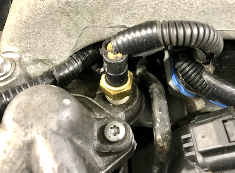

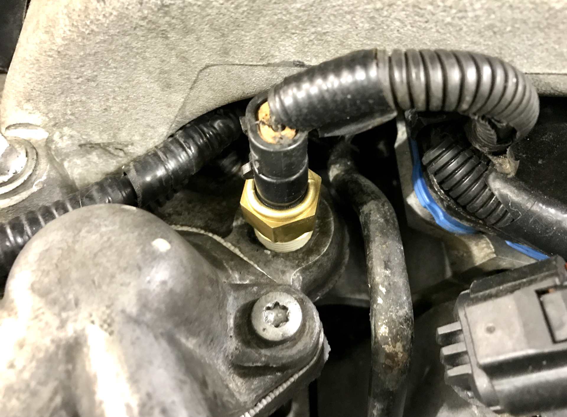

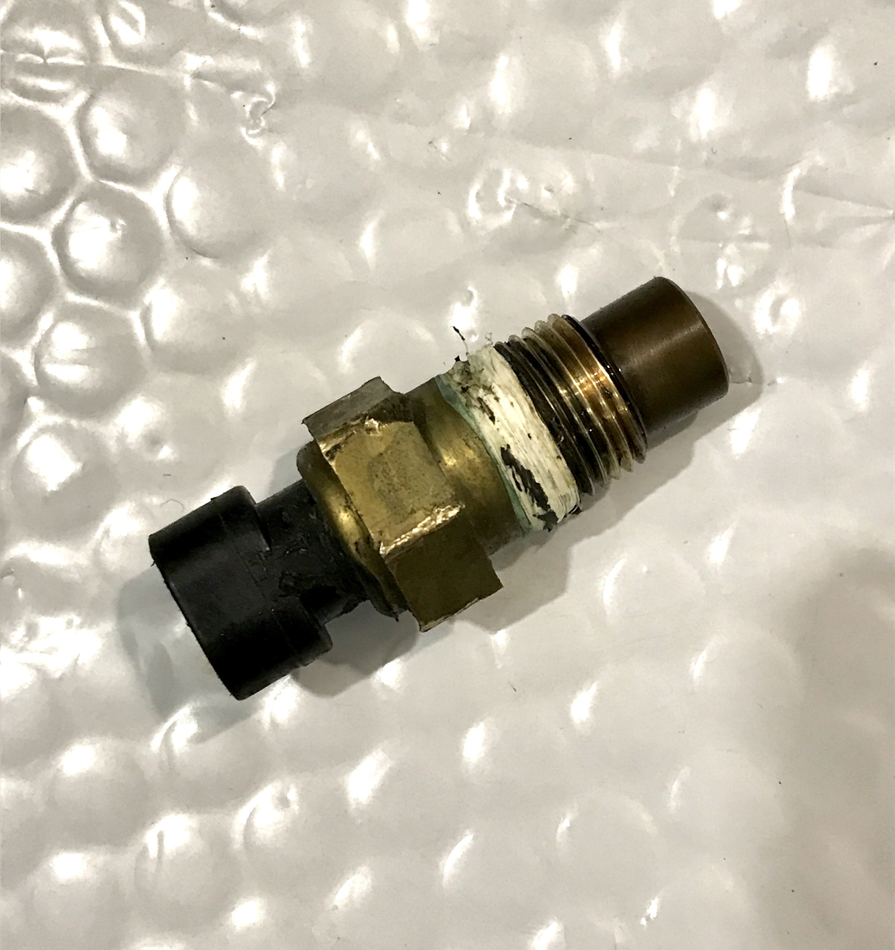

Потихоньку начал сдаваться датчик температуры охлаждающей жидкости. Машина начала периодически показывать ошибку по нему, пару раз на секунду включались вентиляторы, когда не должны были, и есть подозрение (по подсказкам попомера), что температура показывалась не очень точно. Я его уже менял, можно сказать, что проработал он не долго. При его демонтаже оказалось, что пластиковая часть начала крутиться, а сам он прикипел к коллектору. Тем не менее, он извлёкся и на всякий случай отправился в закрома:

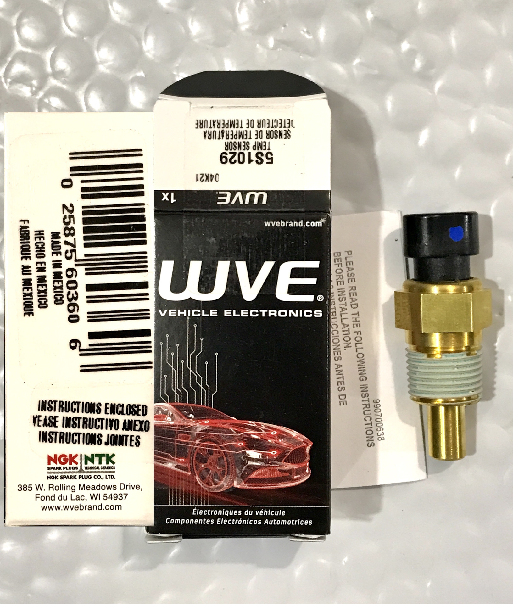

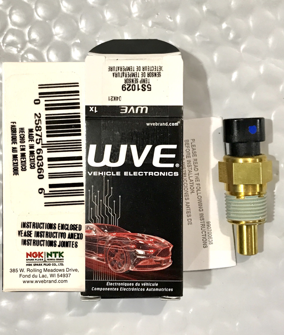

Новый датчик приобрёл фирмы WVE под номером 5S1029:
Работает прекрасно:

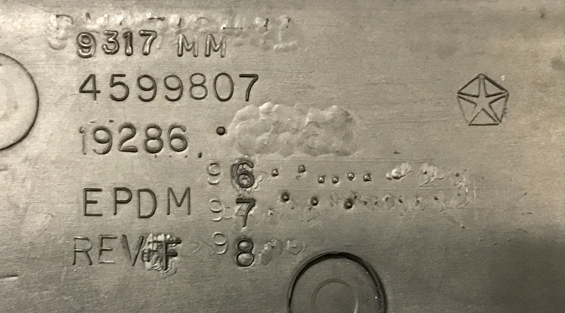

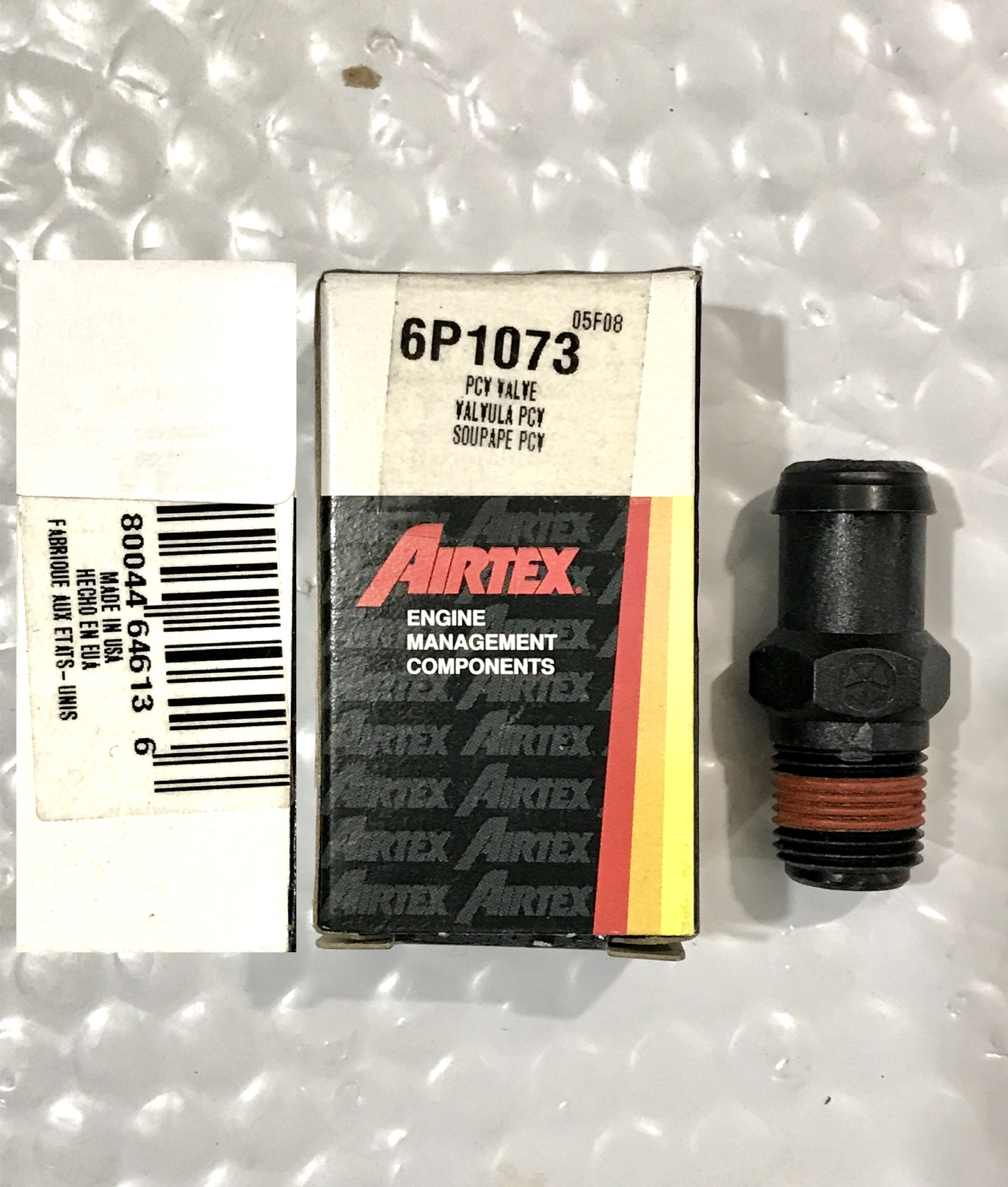

В пару к нему был куплен новый клапан PCV за копейки, WVE 6P1068, но приехал AIRTEX 6P1073, а на самом клапане звезда Крайслера:
Видимо оно то же, что и оригинал. Поменял его по той же причине, по какой профессор собирался красить холодильник:

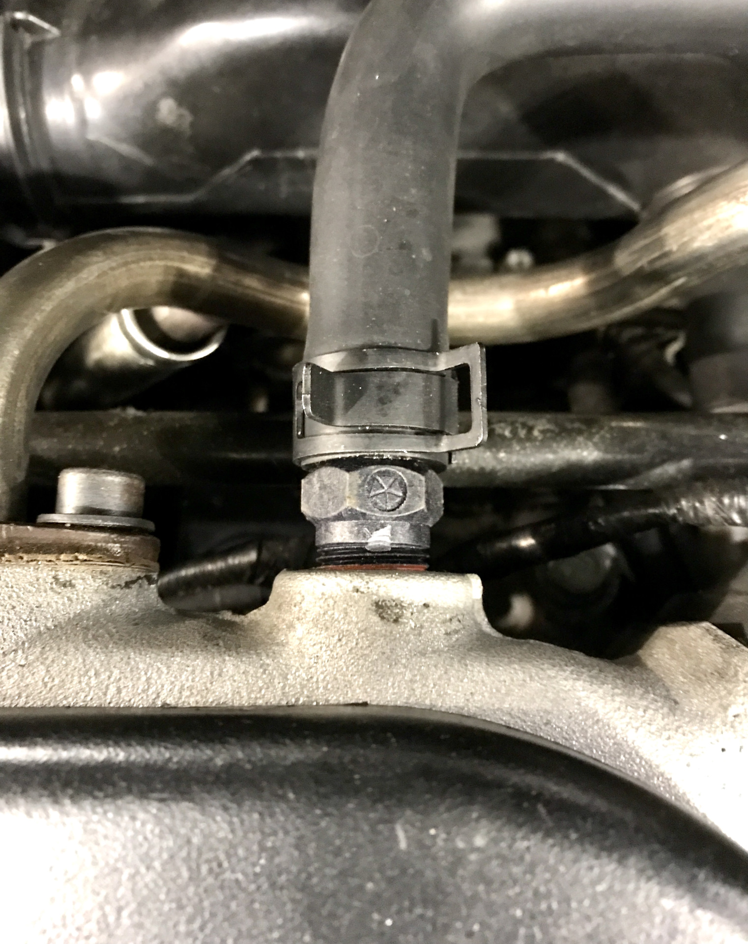

Клапан установлен на место:

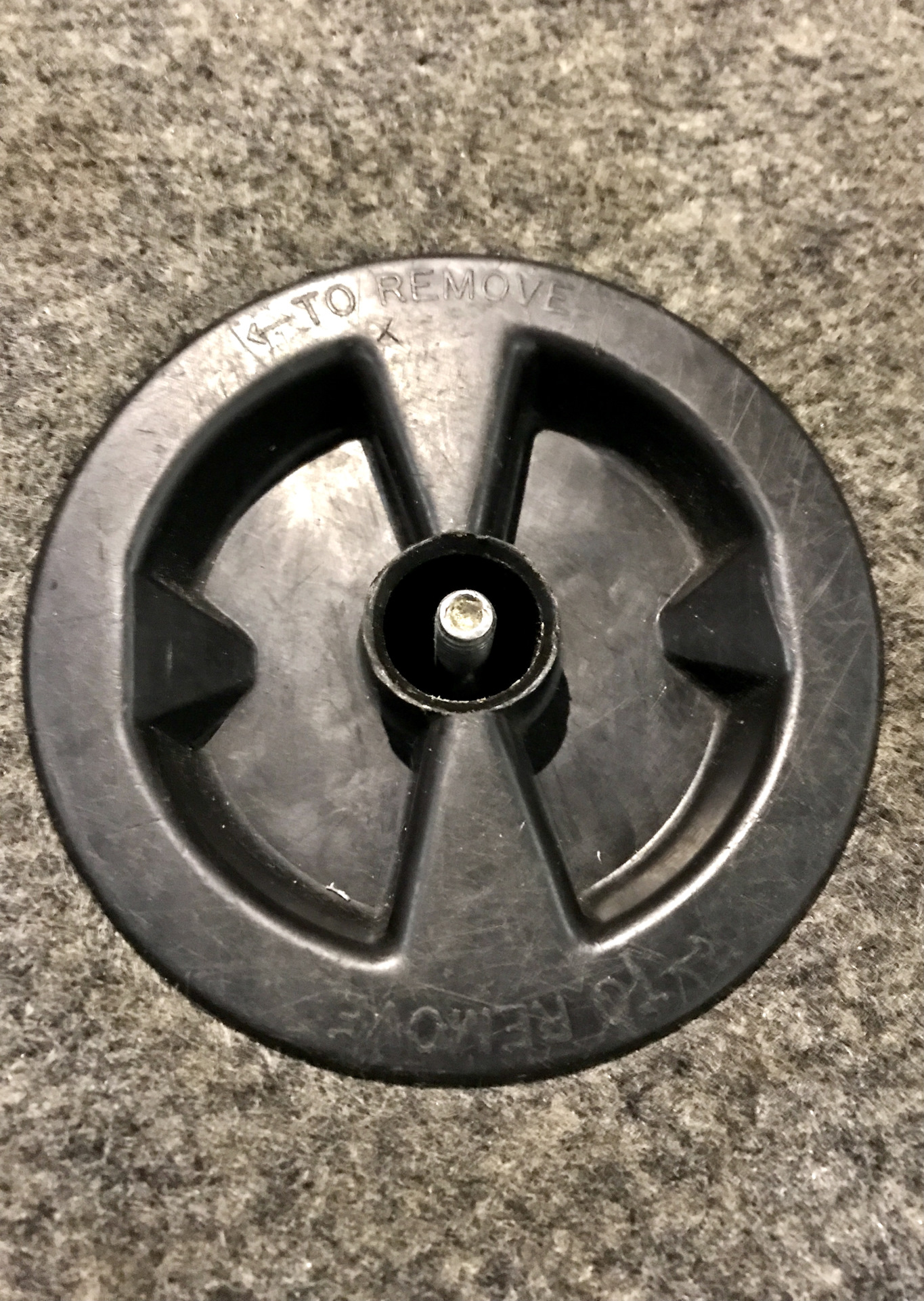

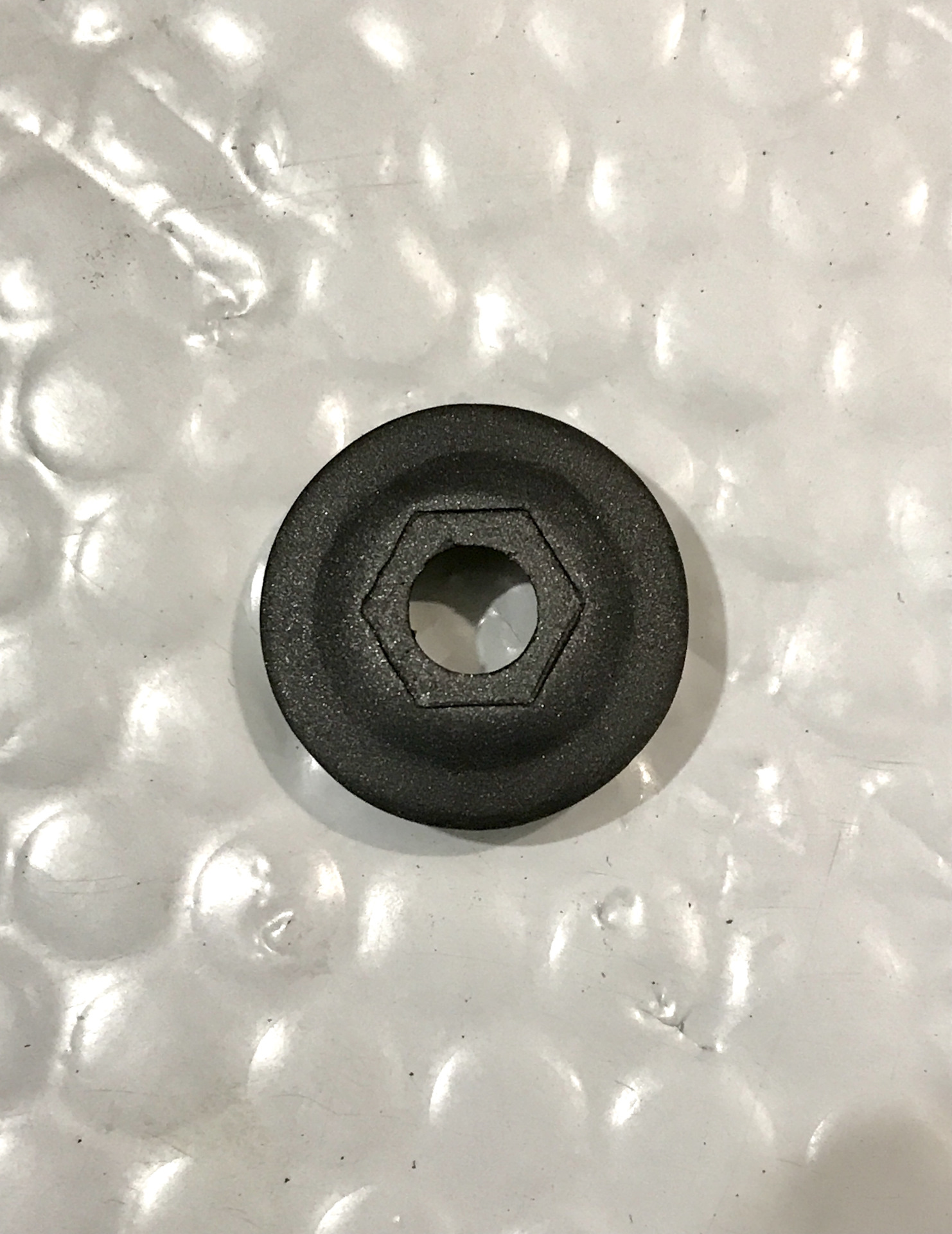

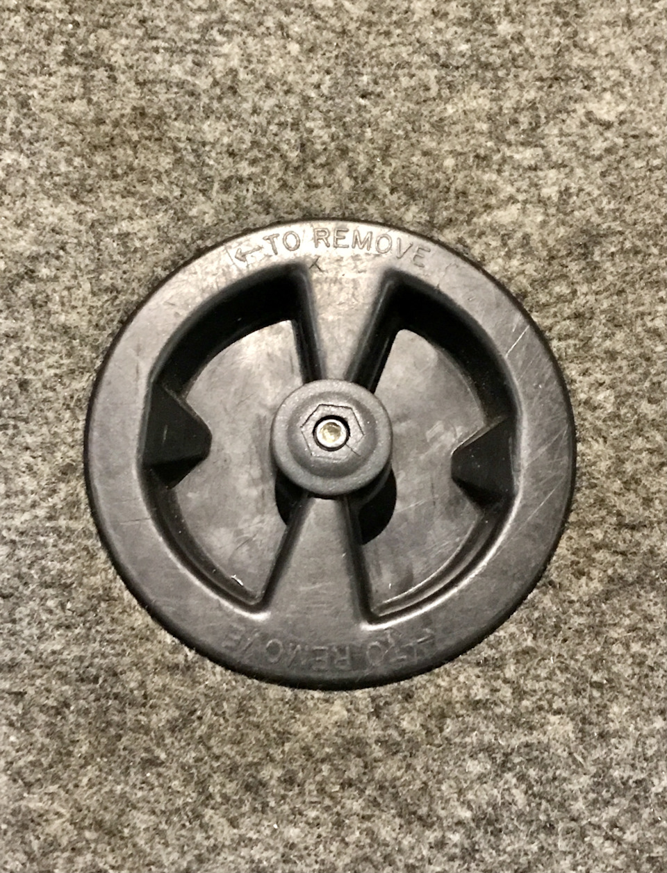

Ну и пара приятных аксессуаров, куда без них. Всегда смущала дырка на полу багажника:
Была найдена заглушка, чтобы прикрыть лишнее:

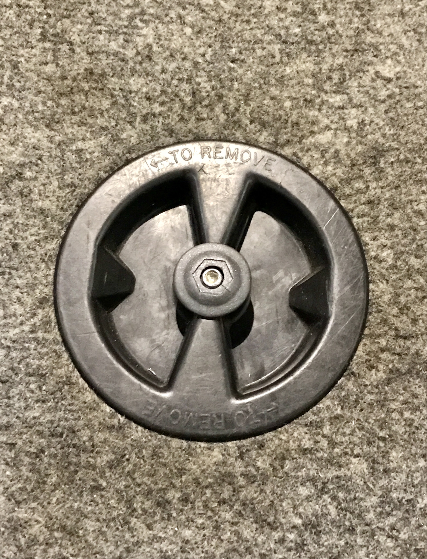

Она на защёлках, просто вставляется на место. С ней стало посимпатичнее:

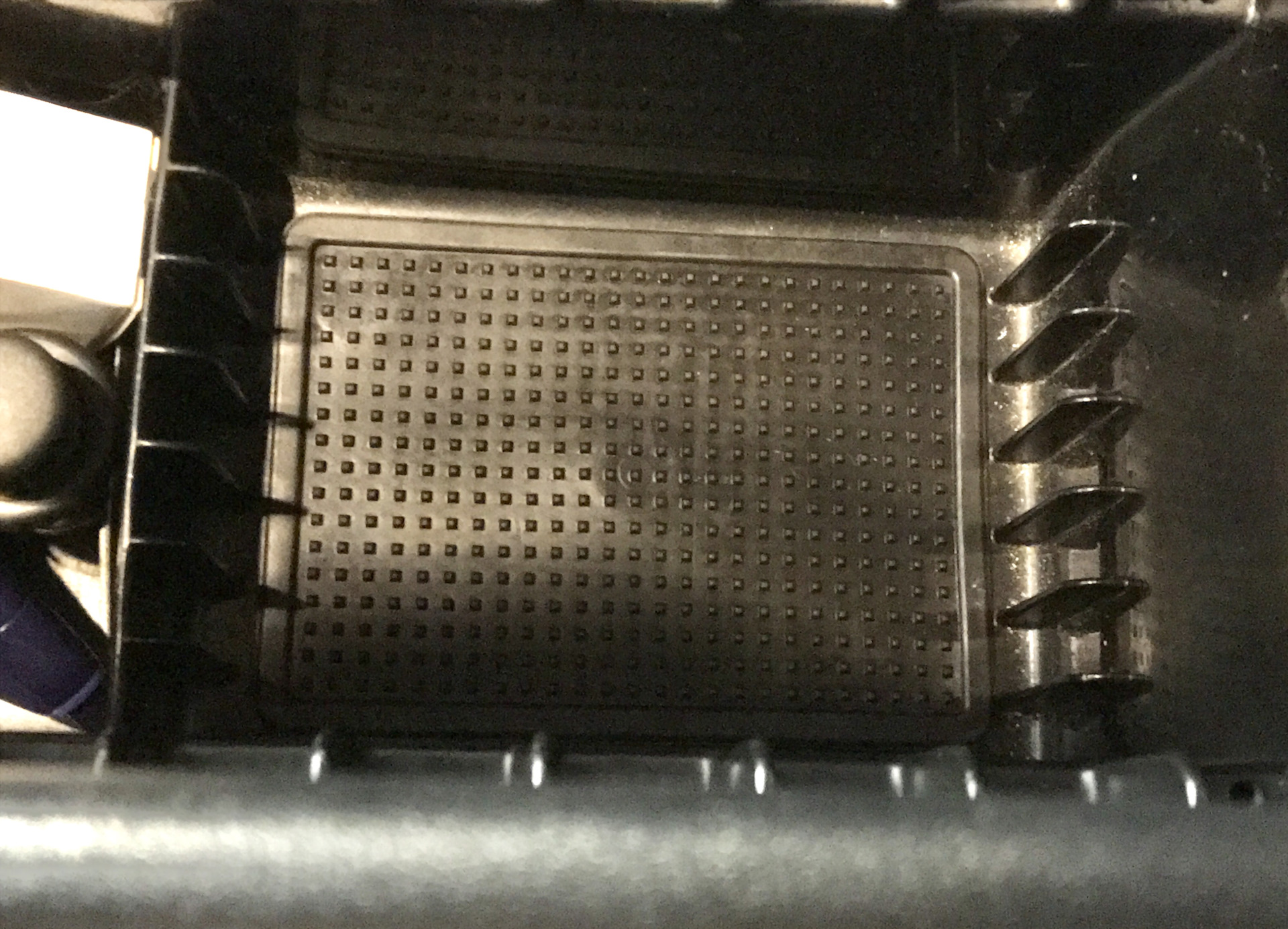

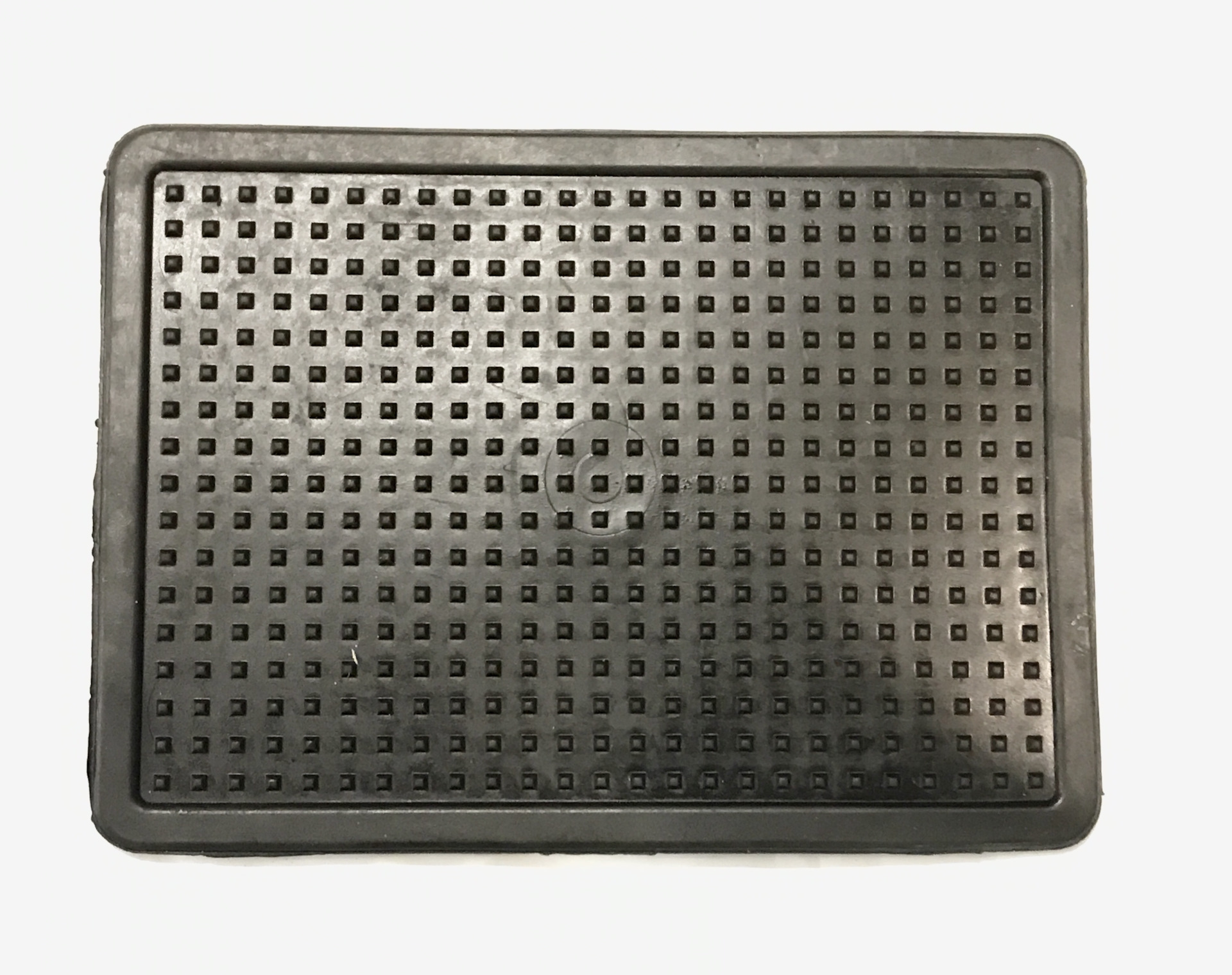

К ней в компанию был добыт коврик в бокс под подлокотником:
Как лухари кару быть без коврика? Тем более, что это не китайская поделка, а оригинальная деталь:

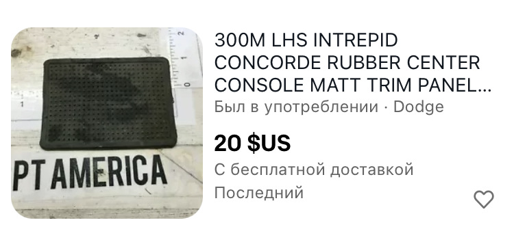

Очень заинтересовал коврик в бокс.Вот только номерок не бьётся.Может укажете правильный путь для приобретения
Ebay к примеру, там пока есть один
Благодарю
Пожалуйста
