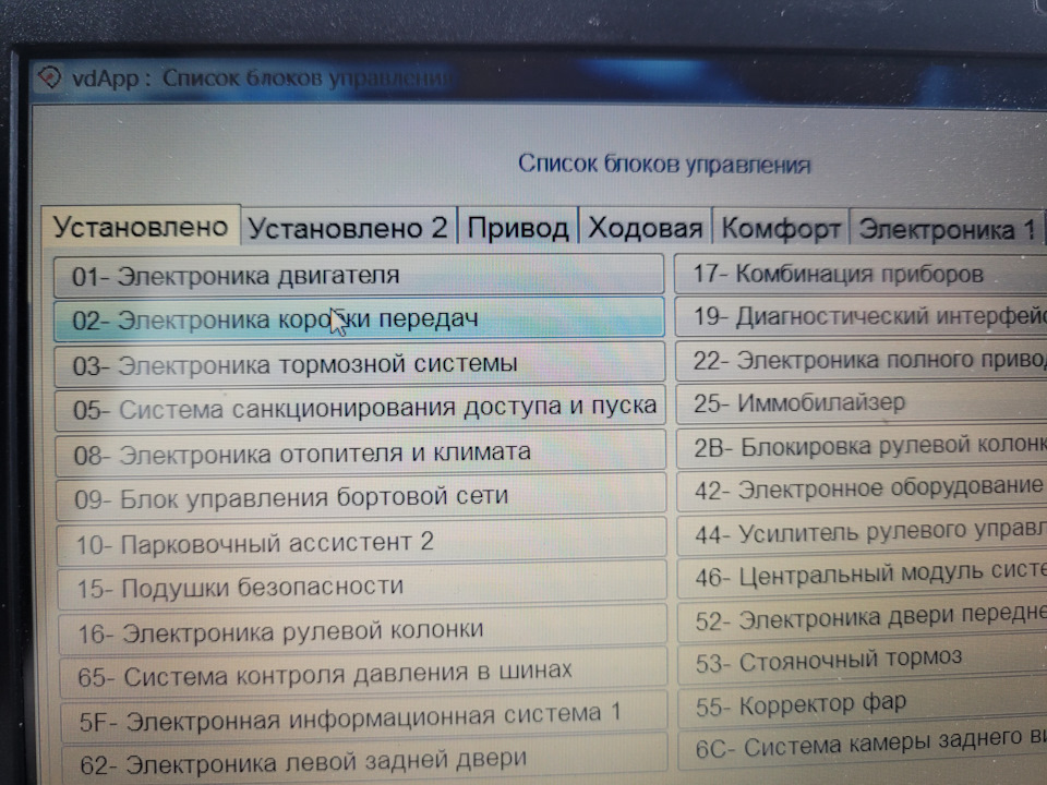

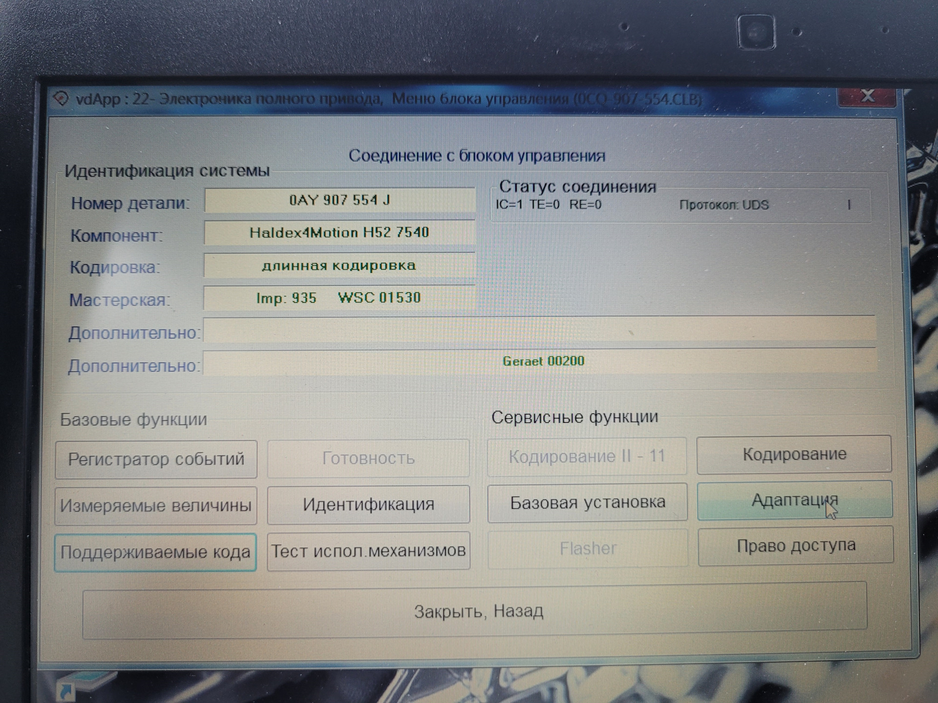

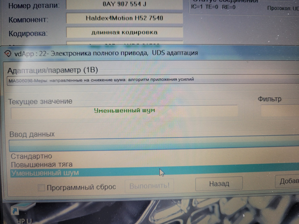

Всех приветствую! Как известно у муфты Haldex 5 есть возможность изменять режимы, но вот кнопки в версиях Sport нет, а в комплектациях Track есть OFFROAD, но я так понимаю переключение идёт между стандартным и агрессивным режимом работы муфты, а так же переводится система ESP, ABS и т.д. в соответствующий режим, ну тоесть не для обычной езды.
Итак можно выбрать 3 режима работы:
1. Стандартно — он изначально и установлен
2. Повышенная тяга — я так понимаю это и есть режим OFFROAD
3. Уменьшенный шум — по логике самый щадящий режим полного привода
Собственно опробовать я хотел режим Уменьшенный шум, т.к. в теории он должен положительно сказаться на расходе топлива, за счёт меньшего функционирования задней оси соответственно. На данный момент средний расход на 1000 км у меня получается в районе 14 л/100 км. Надо отметить, что так же у меня не самая экономичная кодировка АКПП 8264, но она мне нравится, вполне сбалансированная и отзывчивая.
После изменения алгоритмов прокатился немного и похоже поведение авто действительно изменилось, теперь стали выражены больше повадки переднеприводного автомобиля. Так при быстром старте по заснеженному участку дороги раньше ощущалась тяга от задней оси и ее даже вело, теперь же этот эффект пропал и явно ощущается, что тянет передняя ось, а задняя лишь помогает. По ощущениям раньше конечно было прикольнее, но понаблюдаю за расходом и если он уменьшится то я готов пожертвовать этими ощущениями.
Ниже привожу пошаговые скриншоты, вдруг кто не в курсе.

Так что там по расходу в итоге?
+- так же, чуда не случилось)
ну вот и я о том же.
из своих наблюдений.
На "меньше шума" гребет только зад, такое впечатление что перед почти не подключается, снять на видео чтобы крутились все колеса у меня в этом режиме не получилось. Поэтому если на "меньше шума" попадаем в сложные дорожные условия, в том числе диагоналочка летом, то Тигуан сразу начинает буксить, в конце концов все же выбирается, но ощущения от процесса так себе.
На "повышенная тяга" стало удаваться внатяг ездить по глубокой снежной каше. На "меньше шума" такой трюк невозможен. По ощущениям "повышенная тяга" как раз и есть режим offroad.

я также сделал в надежде уменьшения расхода. Разницы не заметил. Так и езжу с этим режимом.
Это печально :( А изиэмненение в поведении авто заметно?
Сначала не замечал. Потом заметил что в одном сложном месте где редко парковался я в итоге не смог заехать. Там всегда медленно полз дабы не цепануть бампером и др. частями. Машина просто буксовала. Хотя раньше просто полз наверх без пробуксовки в среднем режиме. Хотя может совпадение.

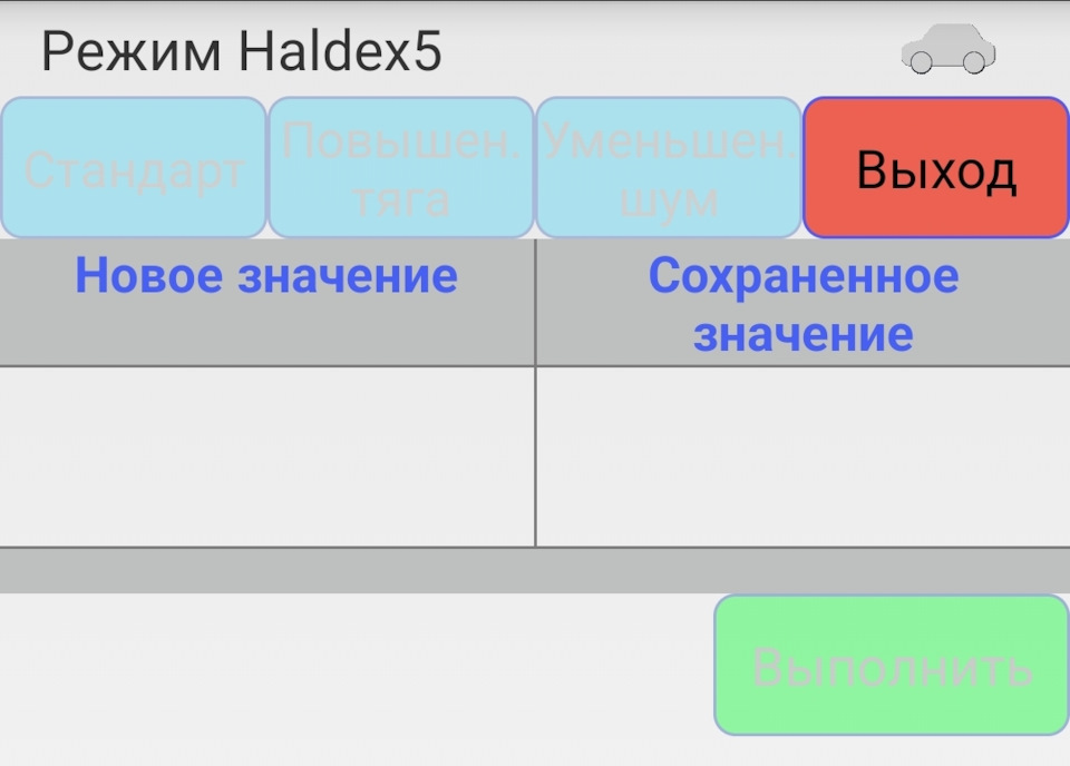

Жаль что такой выбор только через шнурок
Eml-кой можно менять каристой или Car Scanner. Только халдекс 5.
Vag can mobile + elm327)
я в том плане что не шайбой выбора режима движения как на других авто
Ну телефоном тоже норм))
но если телефон поддерживает, андроид-магнитола тоже должна ?
Да, если в ней есть блютуз или вайфай, то думаю без проблем подключится елмка
Спасибо, может быть полезно
