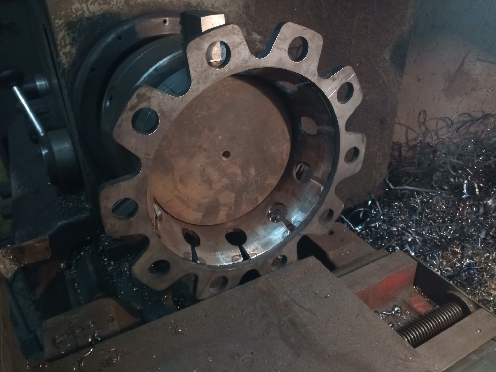

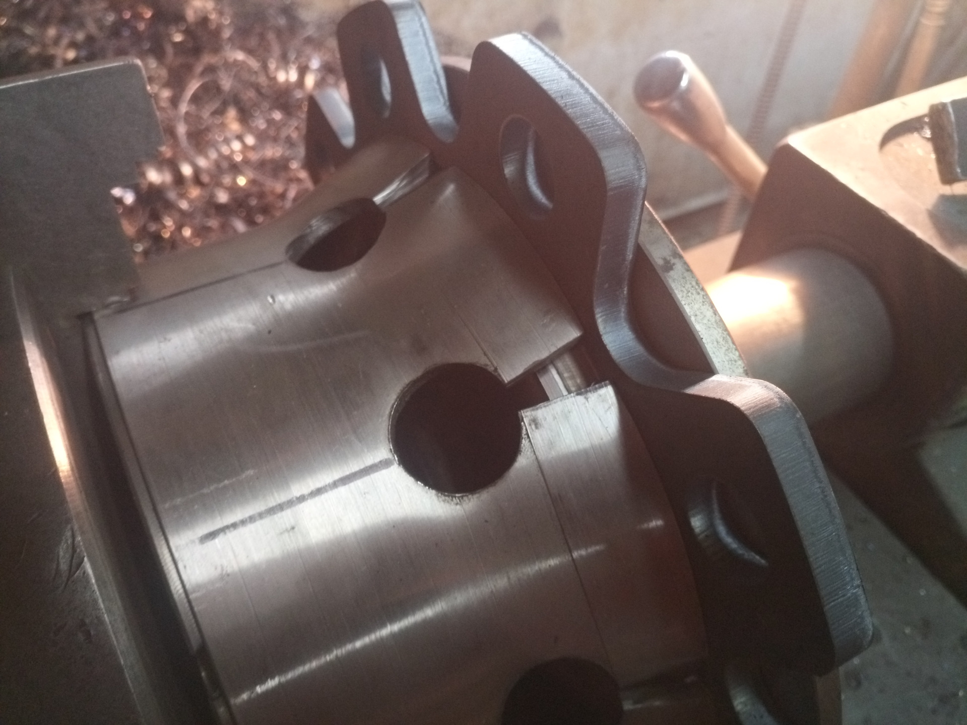

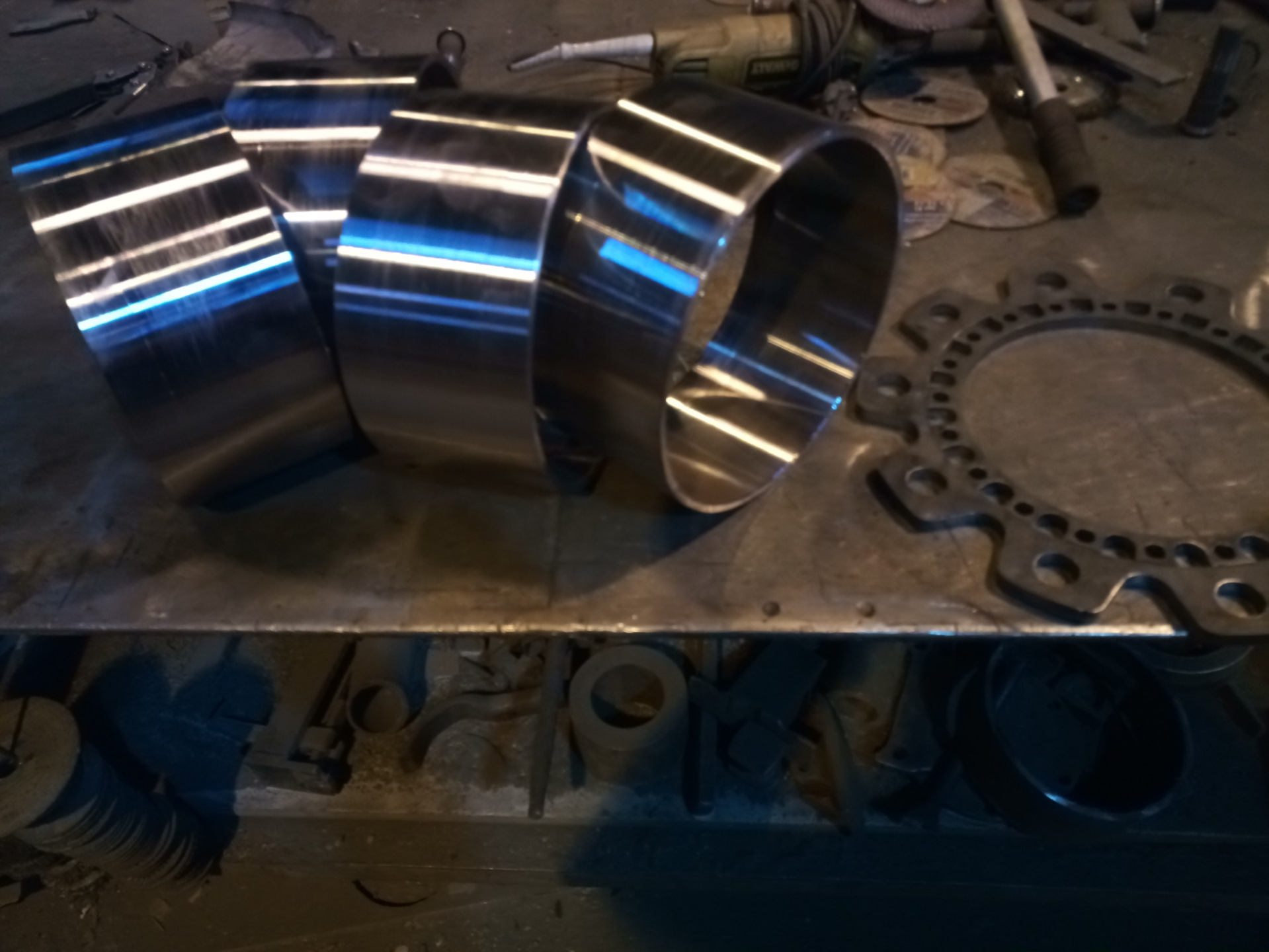

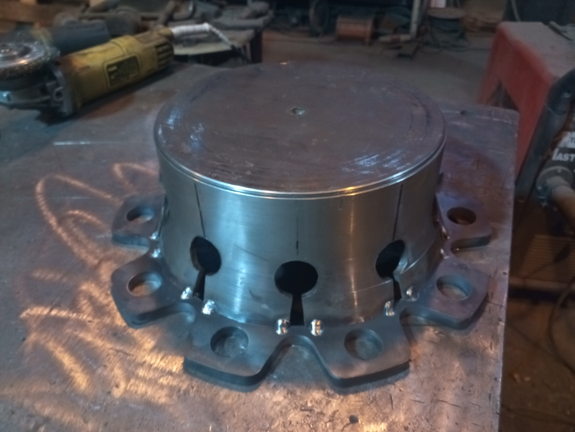

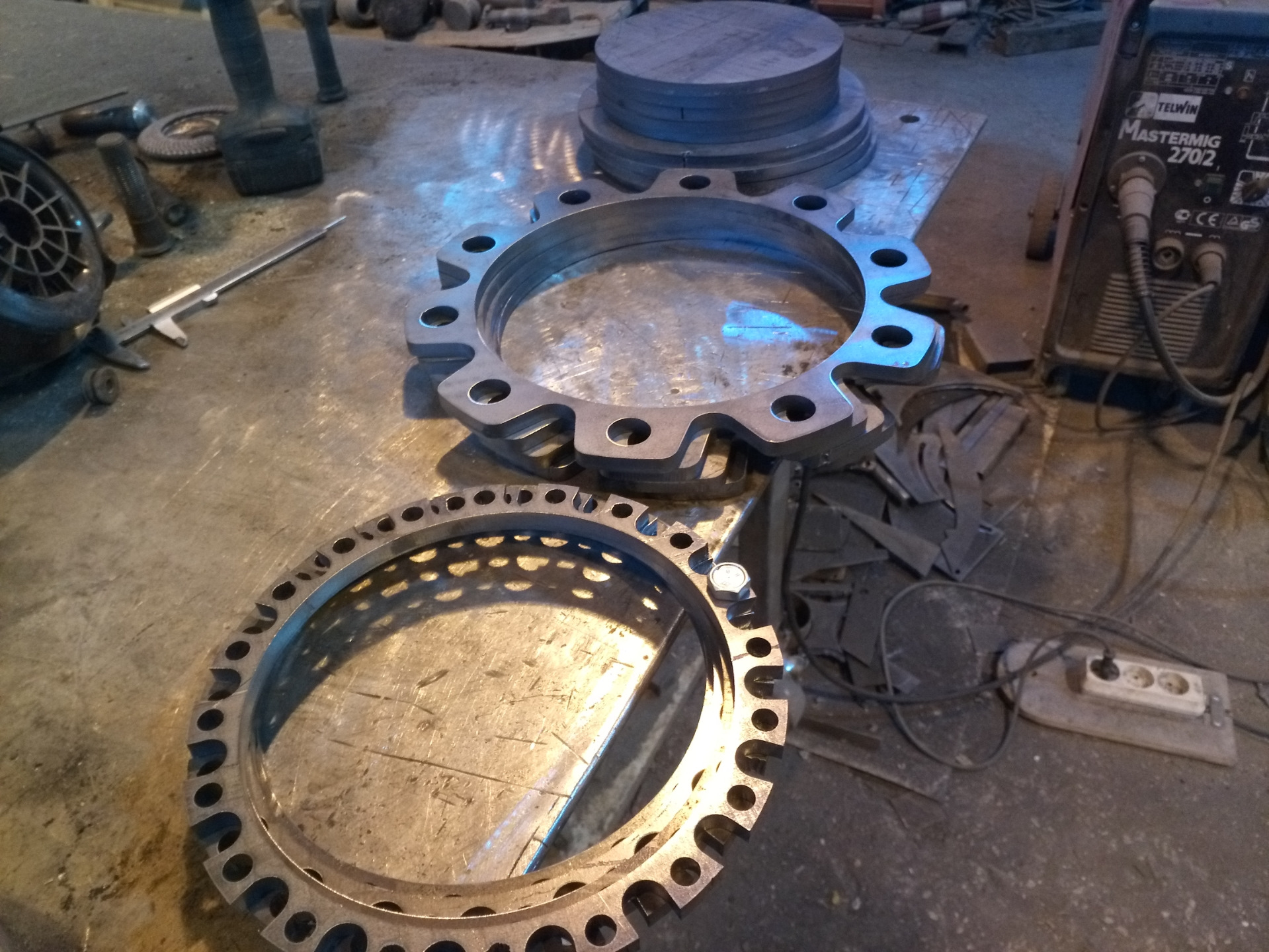

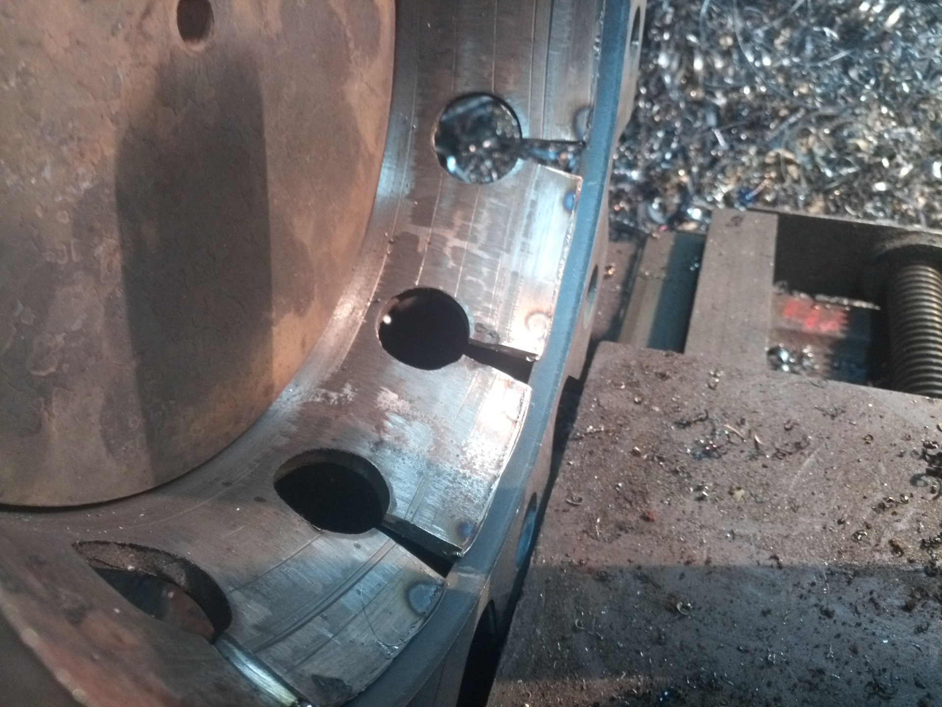

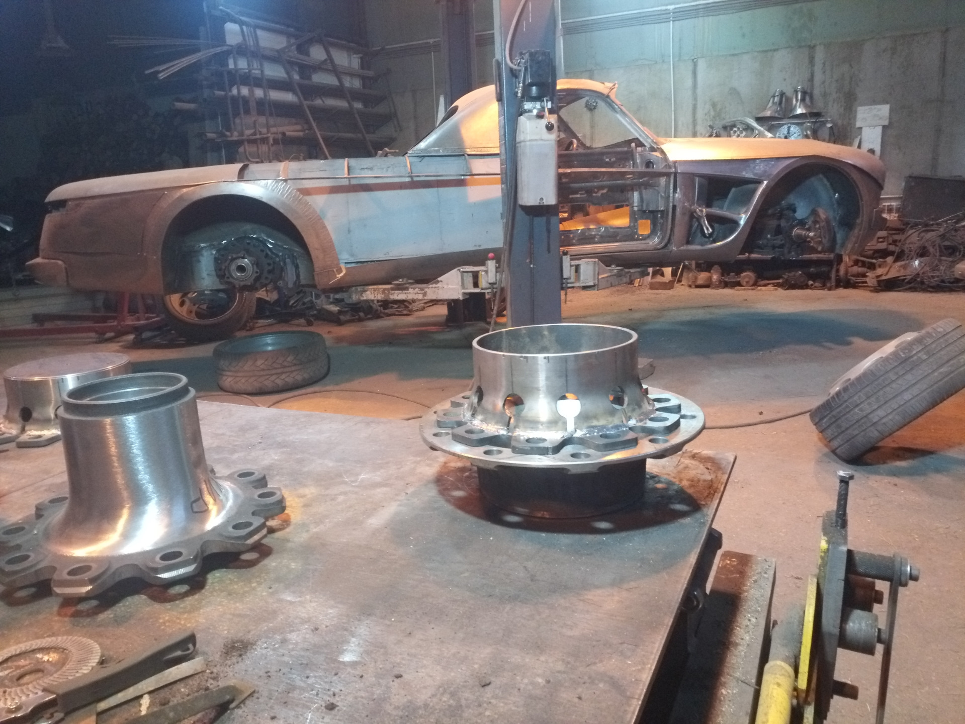

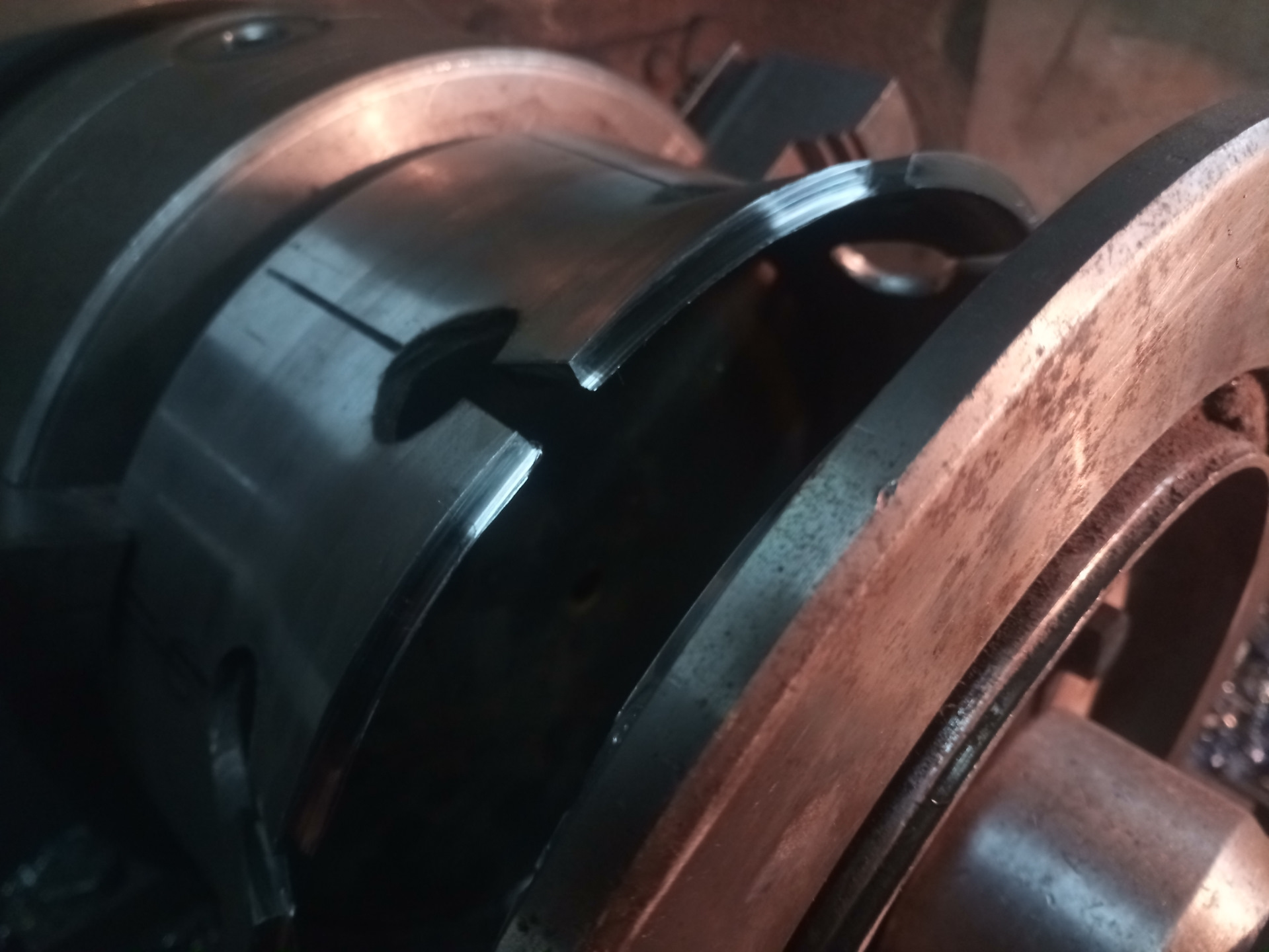

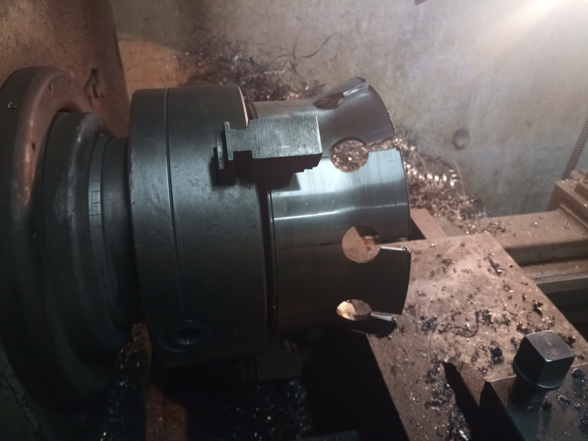

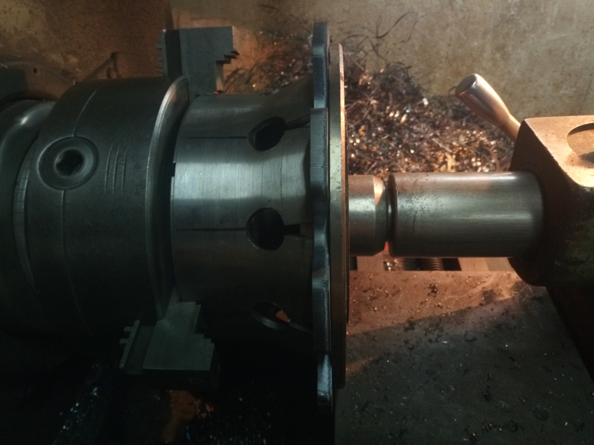

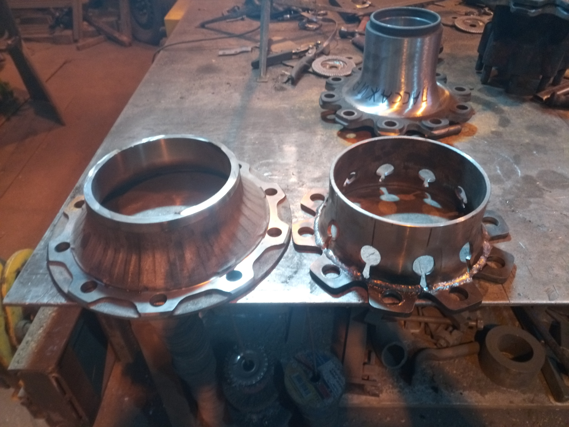

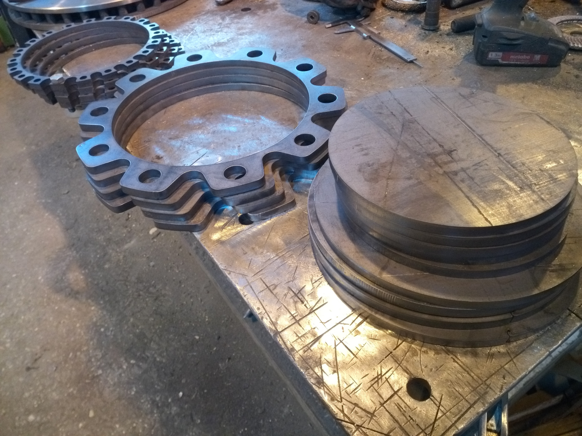

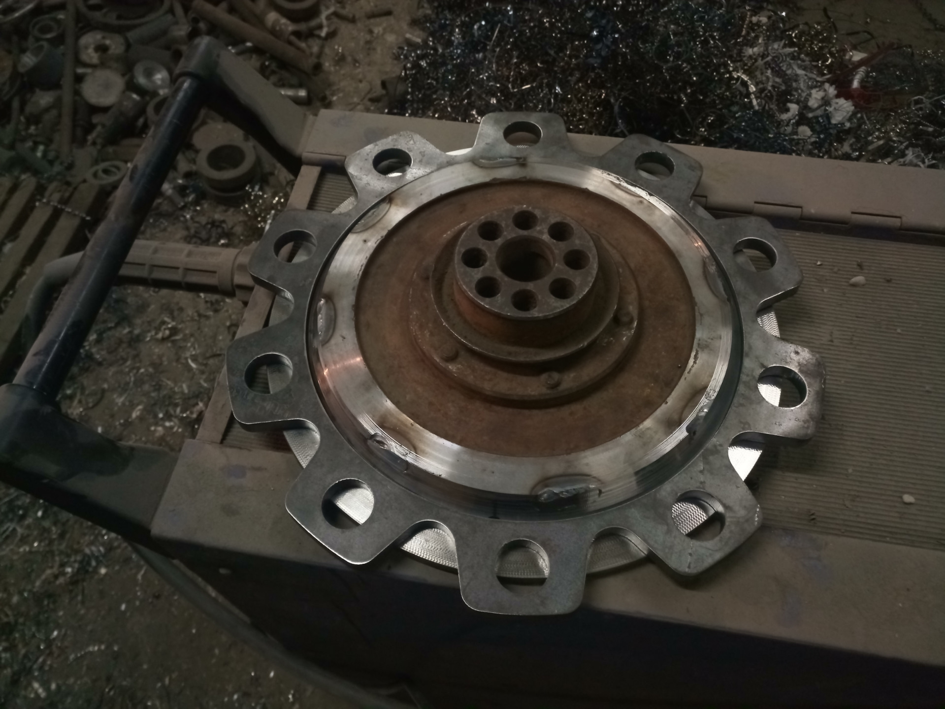

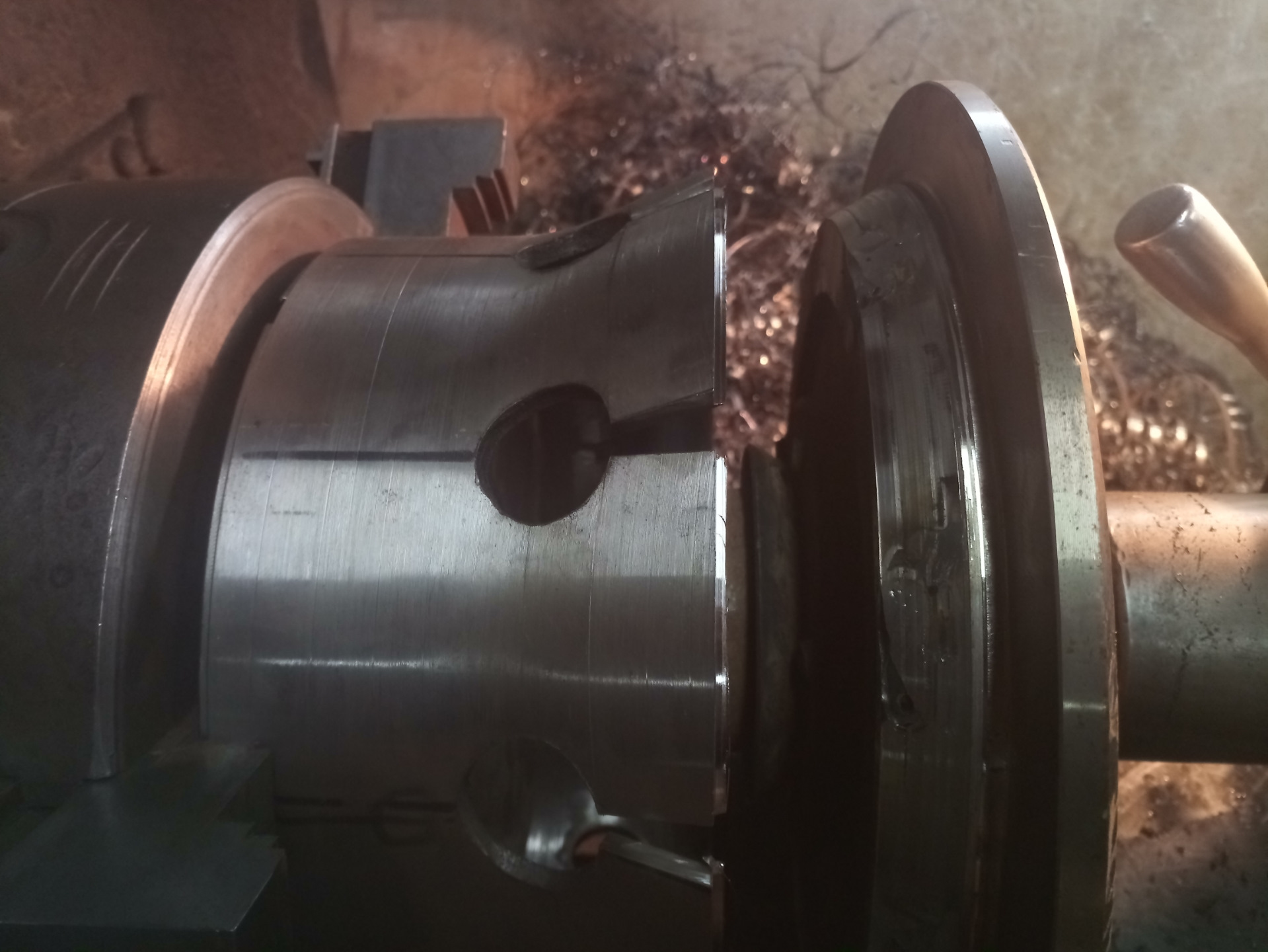

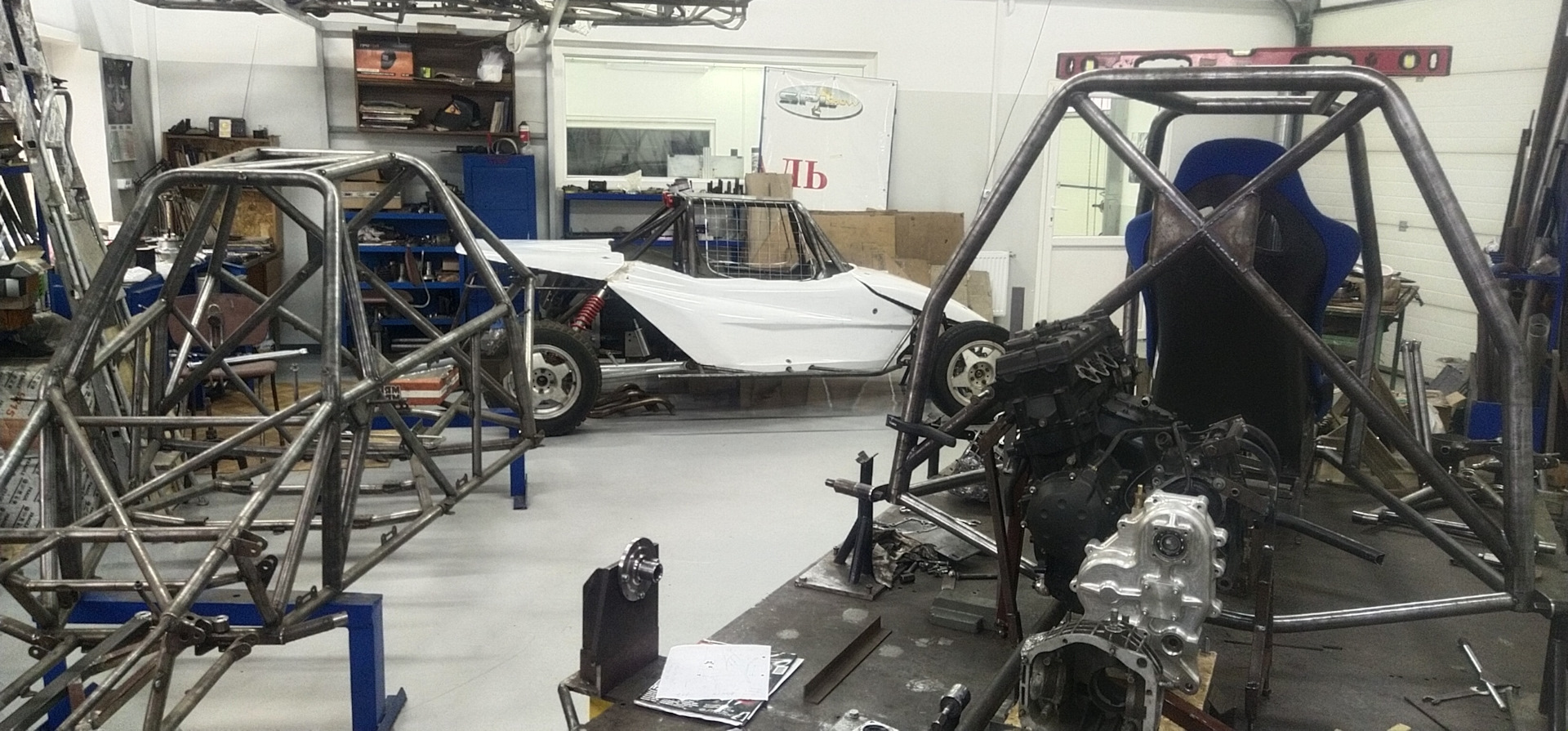

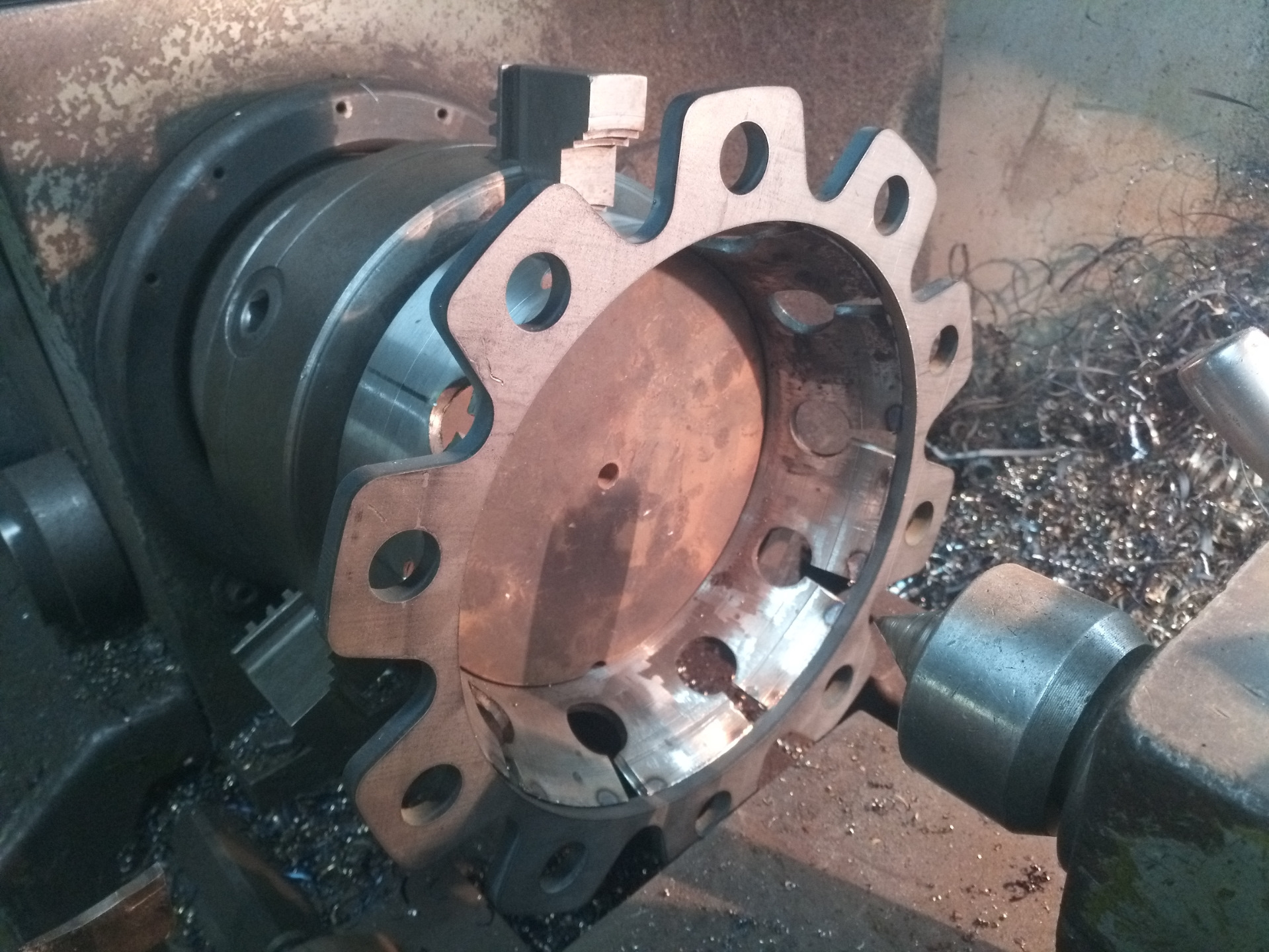

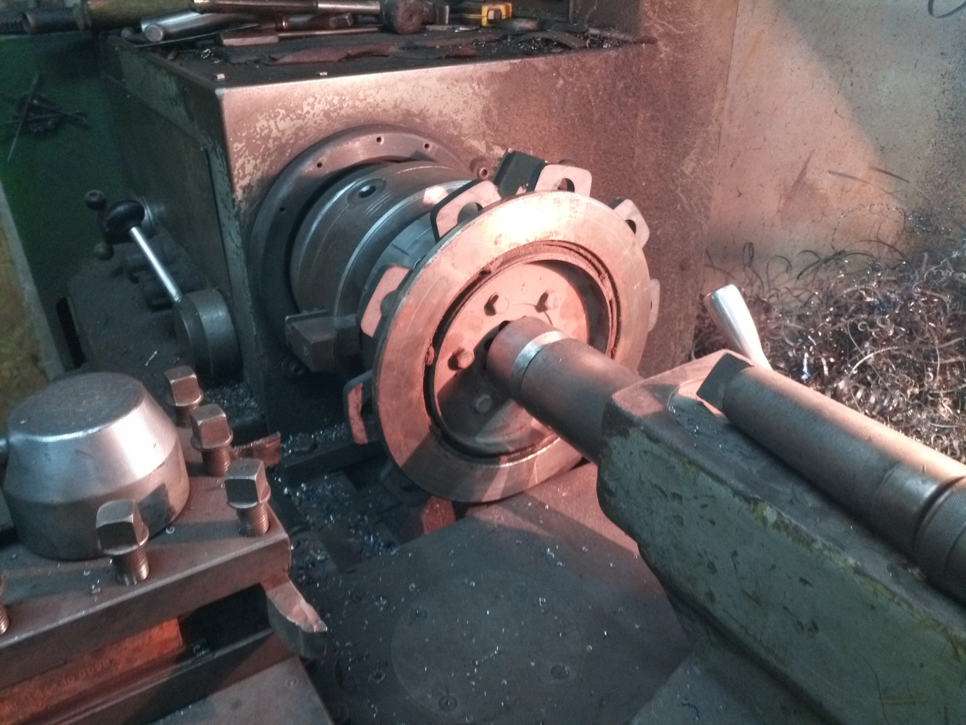

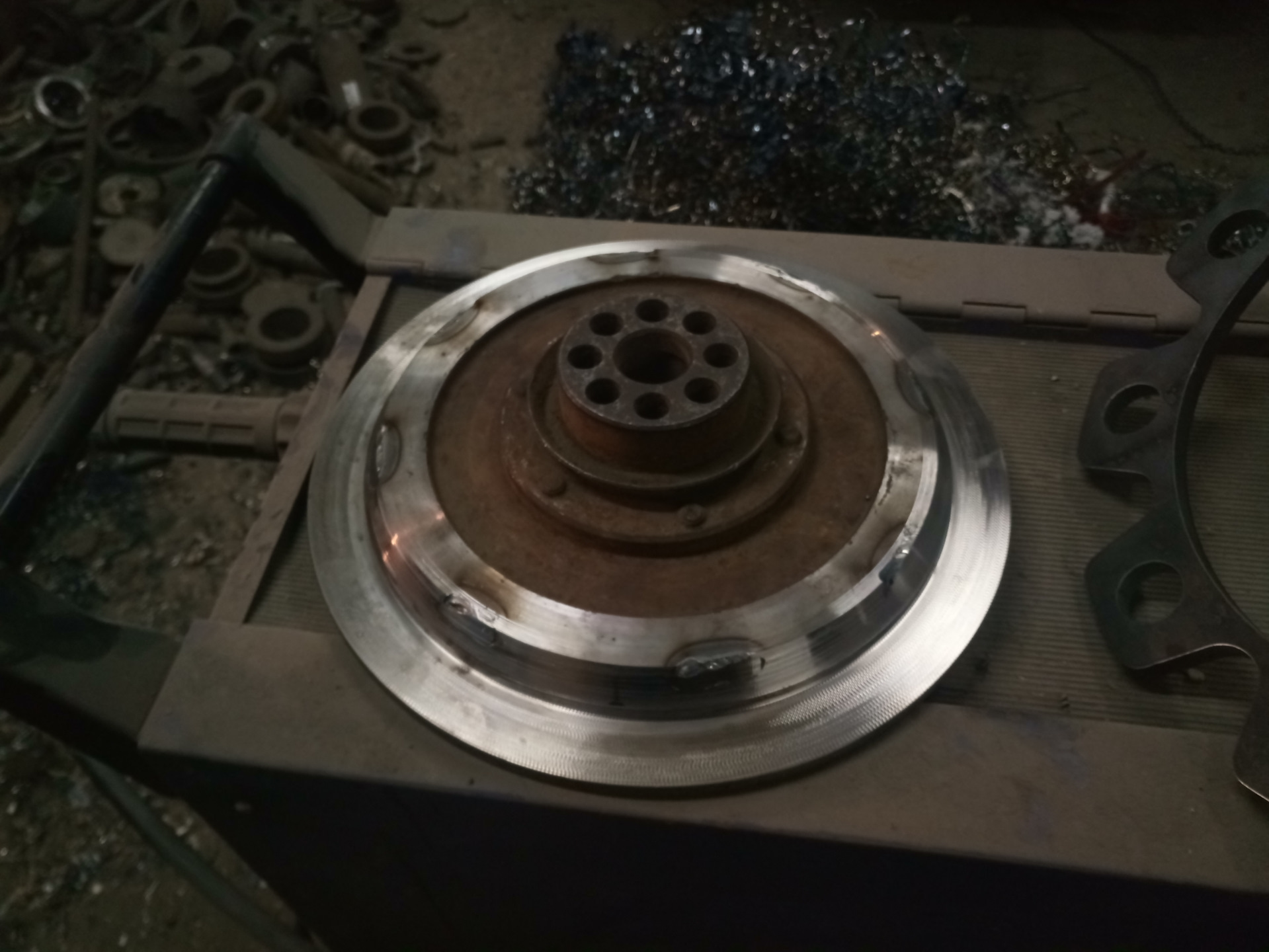

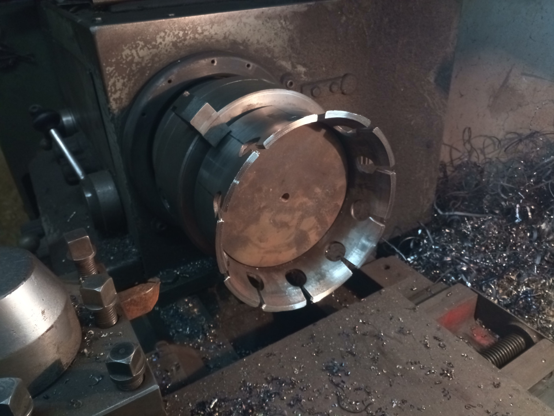

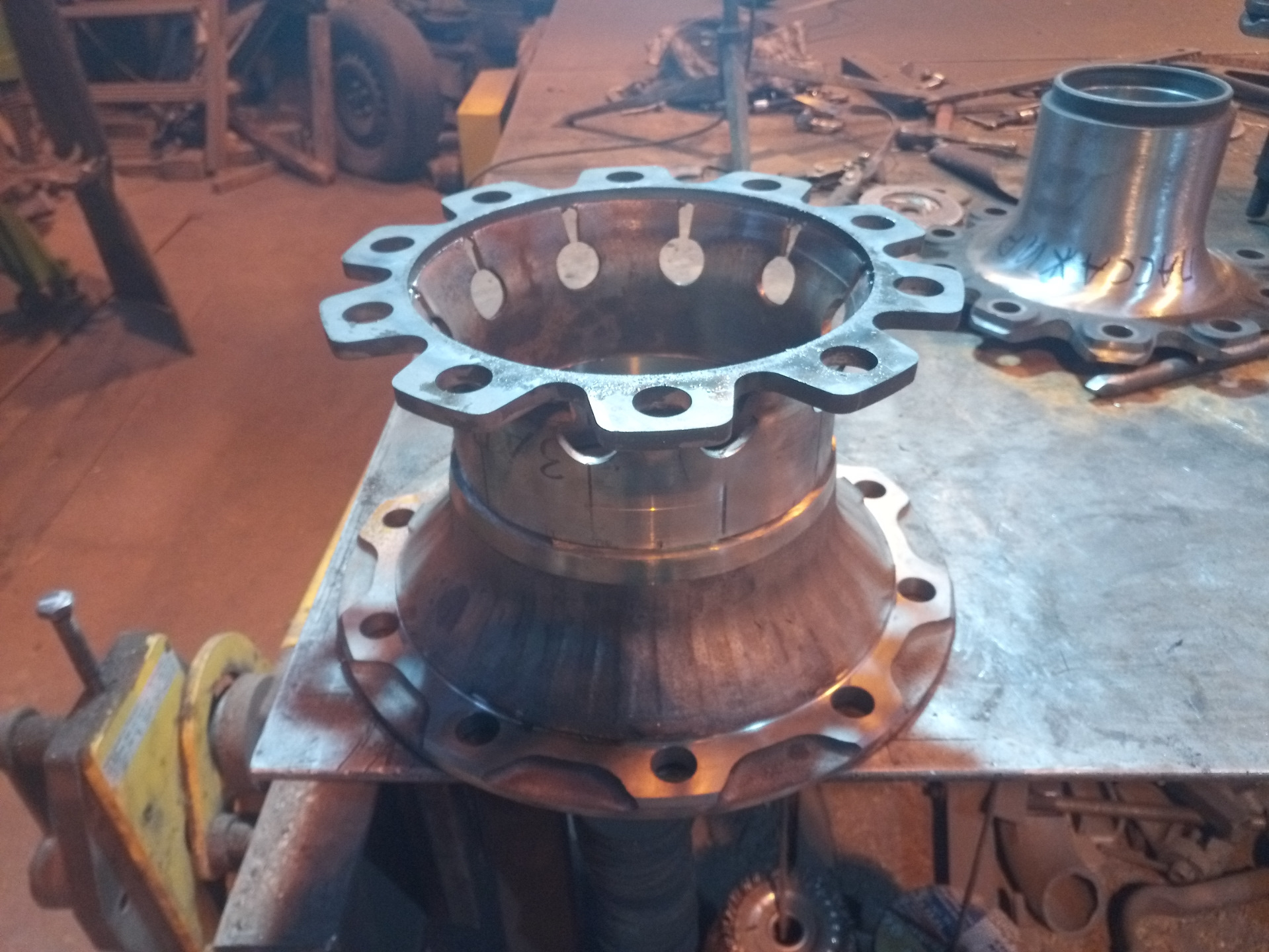

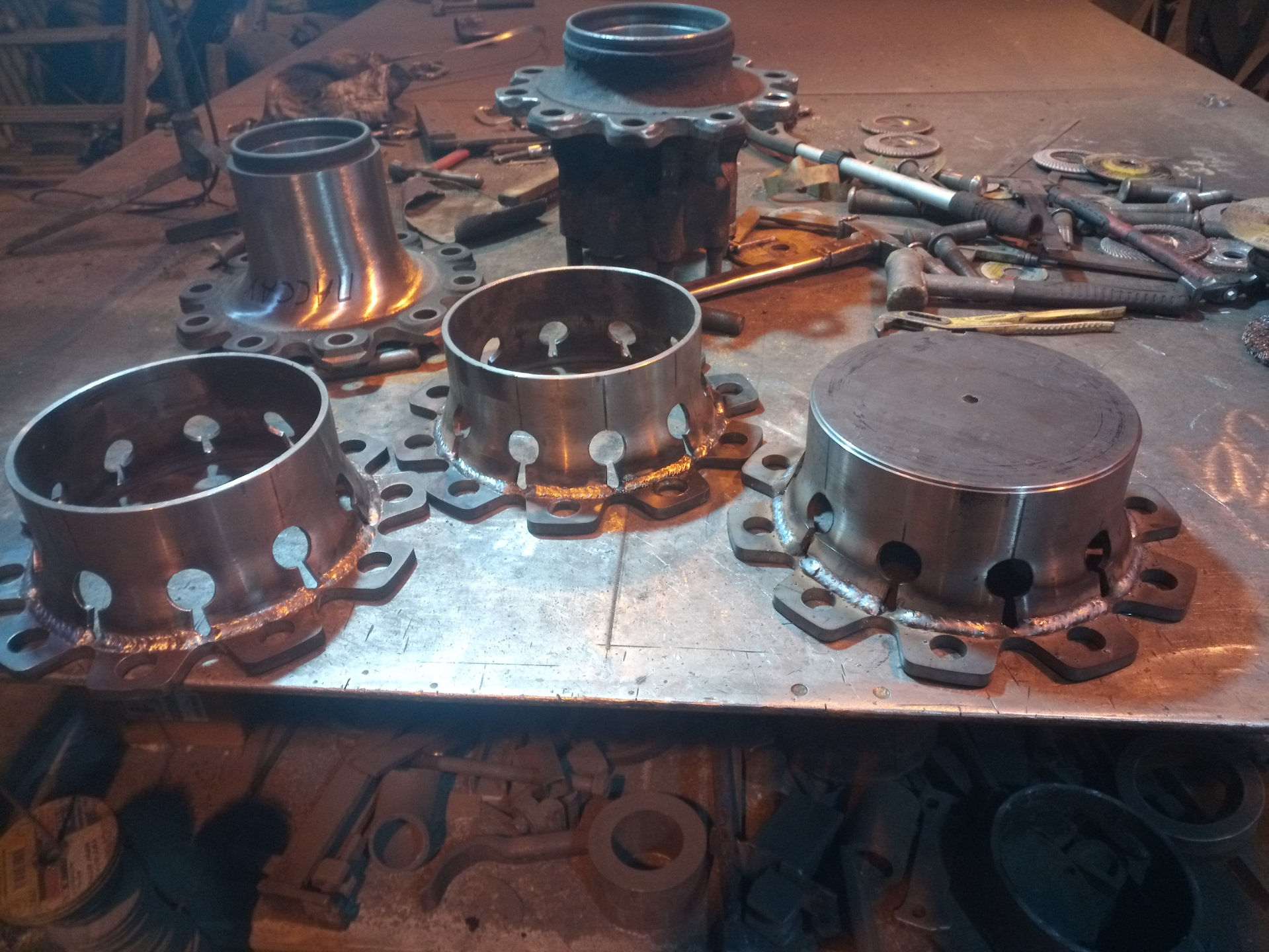

Ступицы под роторы;- по-моему я говорил где-то, или писал? Скажу на всякий случай ещё раз, это макет, правда в полное действующий, от него мне необходимо смоделировать пару диск-ротор и суппорт, перёд, зад, соответственно держатели суппортов, общем для наглядности нужна вся работа тормозной системы, включая не посредственно само торможение когда дойдёт до испытания, так как советы, разговоры, рассуждения это конечно хорошо, и я искренне благодарен всем тем кто принимает в этом участие;- спасибо большое ребята!)🤝 Но всё таки мучают меня сомнения какой диаметр диска оставлять с зади, всё таки ПАРЫ), от сюда и непонятки под какую окружность диска искать суппорты? Ну думаю пока доделываю собираю инфу, что-то выясню, ближайший пример это конечно полно-размерные пикапы на парах, но как я писал уже;- убавить не долго а вот прибавить уже не возможно), а так получается очень даже ровно, всё в замки, провар сильным током, ну а насколько они легче судите сами по фото, взвешивать не буду поверьте на слово).

Интересно получается!Потом главное биение убрать.
А биени и нет, не баланс возникнет только от свар швов, но это и не важно всё равно это временно, хотя всё временное…😄
Я бы делал одинаковые, убавить давление всегда можно элементарно.
Работа поражает. И задумка и качество. Вопрос прочности конечно есть, но любой кастом это сплошной вопрос прочности.
Просто ради интереса: из листов резали водой? Вода берет такую толщину? Просто не вижу следов нагрева от лазера.
Лазерная резка, но я и написал что это макет, можно будет собрать и опробовать а поней потом заказать уже ступицы, хотя всё временное… но они очень ровные)
да, оно и понятно.
Мне, в местной компании по лазерной резке, говорили что из-за нагрева материала, возможны отклонения из-за теплового расширения материала. Там не большие отклонения? не критично?

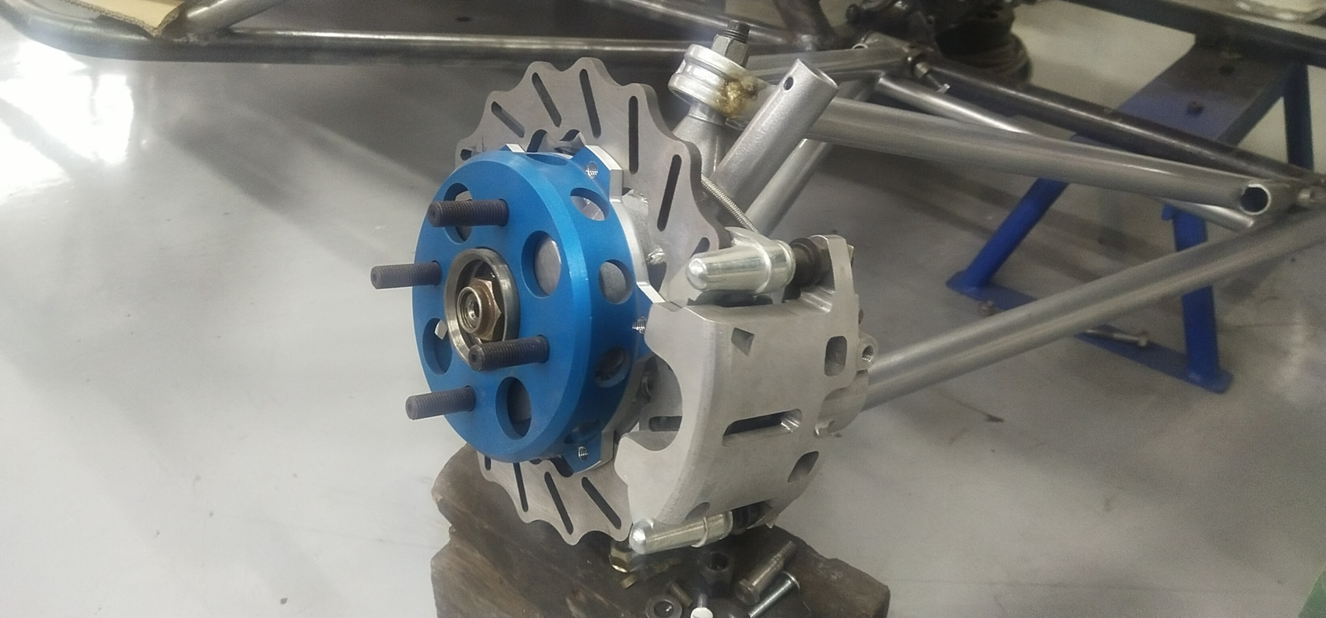

И еще, на спортивных автомобилях / мотоциклетных алюминиевых ступицах тормозных дисков крепление роторов делают плавающими по той же причине.
Не ведет особо, я правда меньше 10ки лазером не резал)
На спортивных делают но на гражданский авто нет никакого смысла, сейчас многие делают 2 састовной диск для уменьшения неподрессореных, а с плавающими скобами нужны, если диски греть до красна и в основном используют на композитных тормозилках.
Автору точно нет смысла делать на плавающих скобах.
Да делают с учётом теплового расширения металла, я вычитал даже что до 3мм увеличивается диаметр во время торможения, и сочленения через подвижные скобы делают как на байках, но это спорт-спорт, у меня то обрез, чеппер, хот-род короче), его осаживать с 300км в час не придется), да и тело огромное не нагреешь, и за счёт глубины кольца, так называемое крепление короной, скомпенсирует думаю).
Вода большую толщину режет, нежели лазер.Алюминий лист тут резал 15мм лазерщик сказал, не возьмет, вода без проблем.
Может это специфика алюминия? Который мягкий для воды и слишком легкоплавкий (поведет?) для лазера?
Водой режут люминь без проблем, а лазером если память не изменяет до 12мм.Может разные установки.Но водой мне больше нравится как режут, огрехов многим меньше, но цена лазера более приемлема.
GrayD0g
Лазерщик сказал, алюминий очень вязкий и я не могу вырезать такую толщину, более тонкий алюминий режут без проблем.После воды даже место среза не надо обрабатывать, после лазера желательно.
вот о чем я и говорю, это как металл плазмой резать — плавится, оставляет облой, не красивый рез. Толстый алюминий дольше режут, поэтому он сильнее нагревается, тонкий быстро — не успевает. Но это все мои догадки) я не материаловед)

На небольших грузовиках перед и зад диски одного диаметра, хоть и спарка сзади. Абс планируется?
Я на одном маленьком Хендае видел большие колеса спереди, и спарку маленьких сзади. И под днищем было две запаски разных размеров. Просто наблюдение. Без спора. Я не дока в этом. Просто видел и обратил внимание. Заодно удивился.
Есть и такое тоже) но это уже видимо заморочка производителя под имеющиеся компоненты
stas71
Нет АБС не будет, а насчёт одинаковости, я тоже к этому склоняюсь).

Вот это уже похоже на истину, теперь из маховиков выточить нужные тормозные диски и все)
Да так и сделаю).
