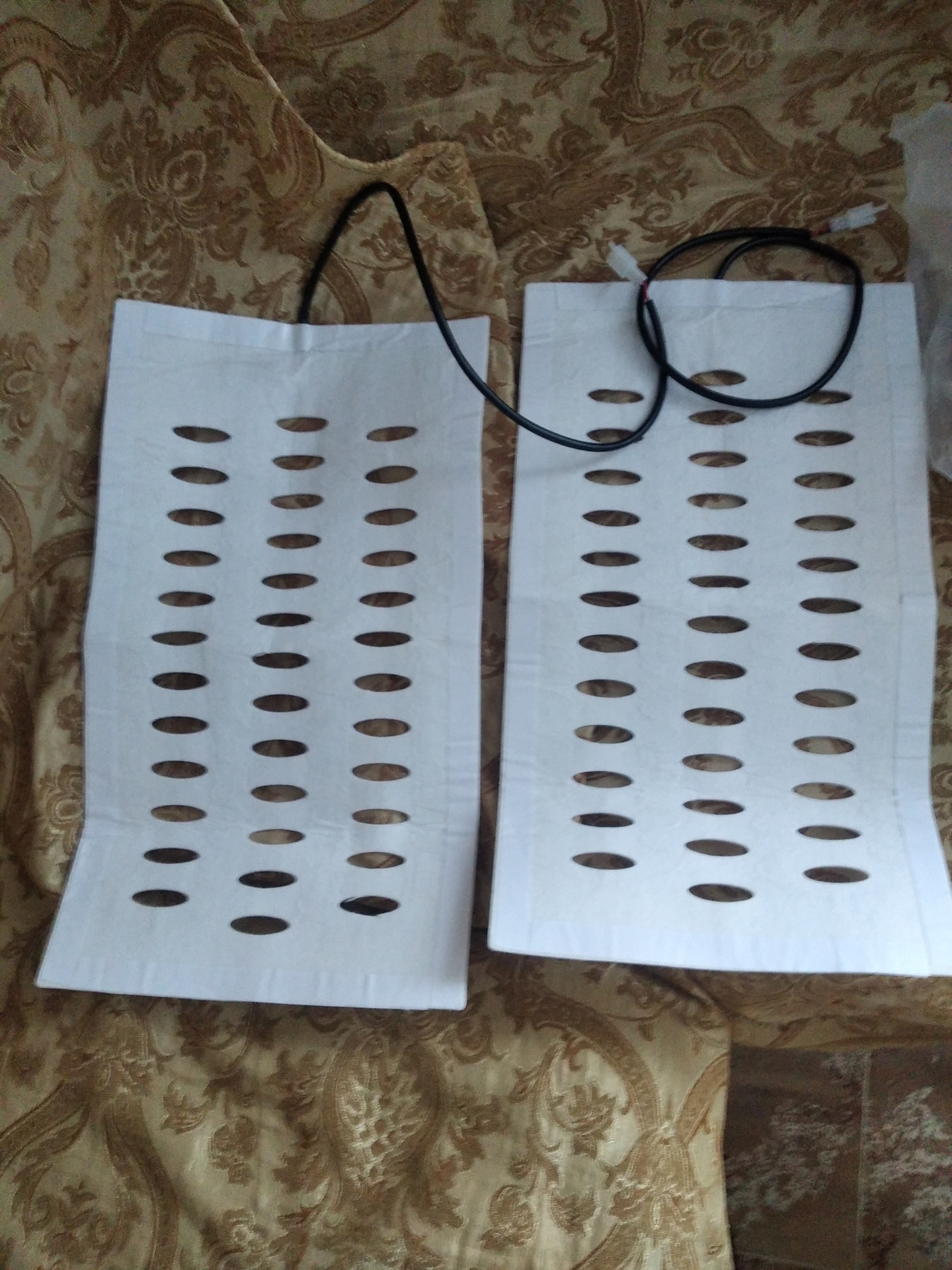

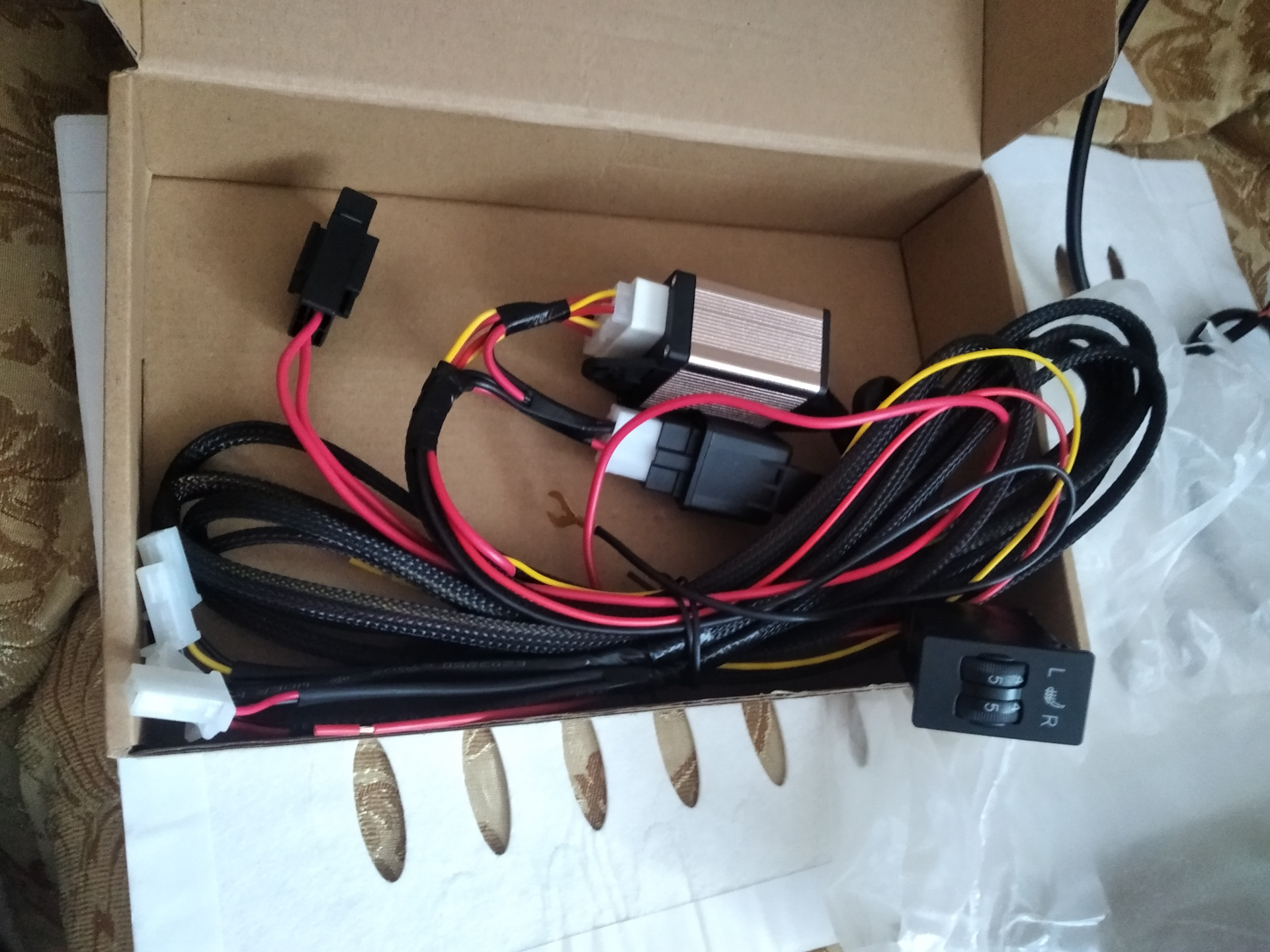

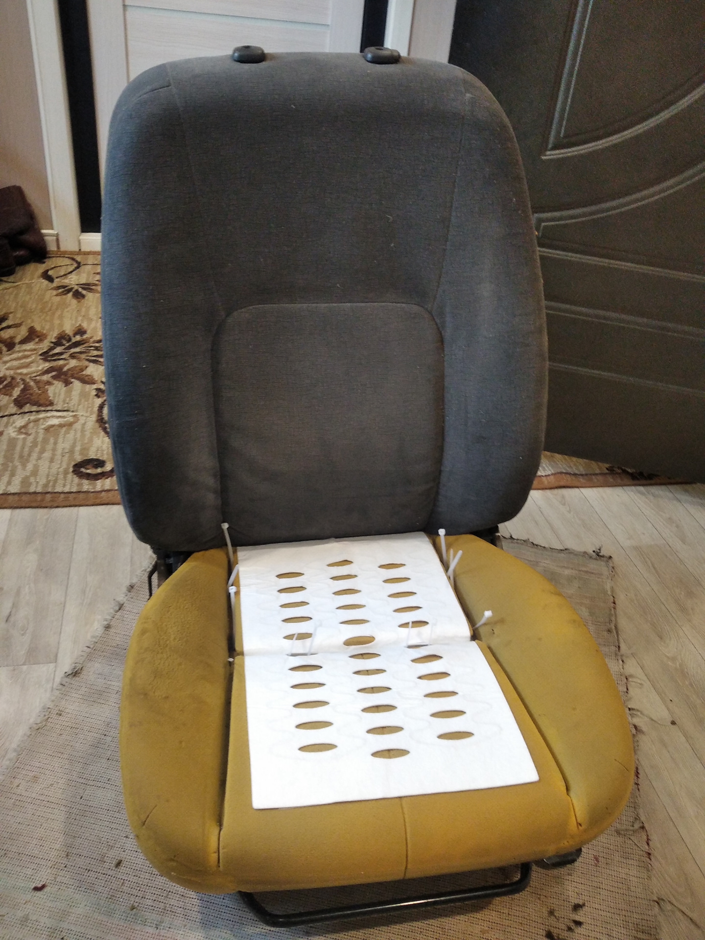

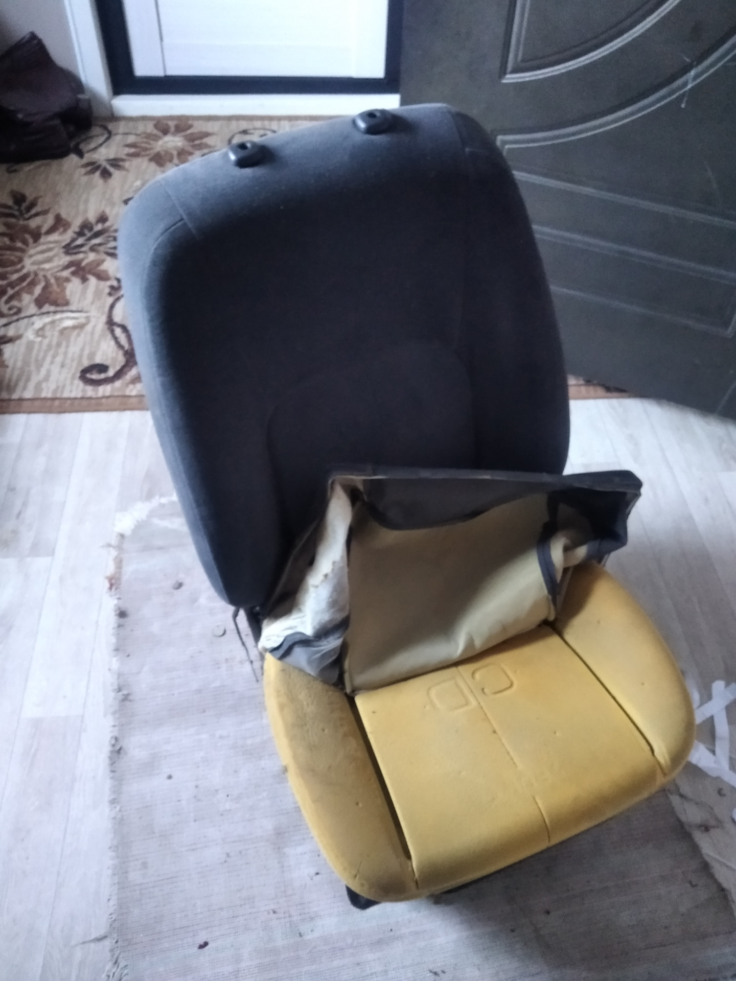

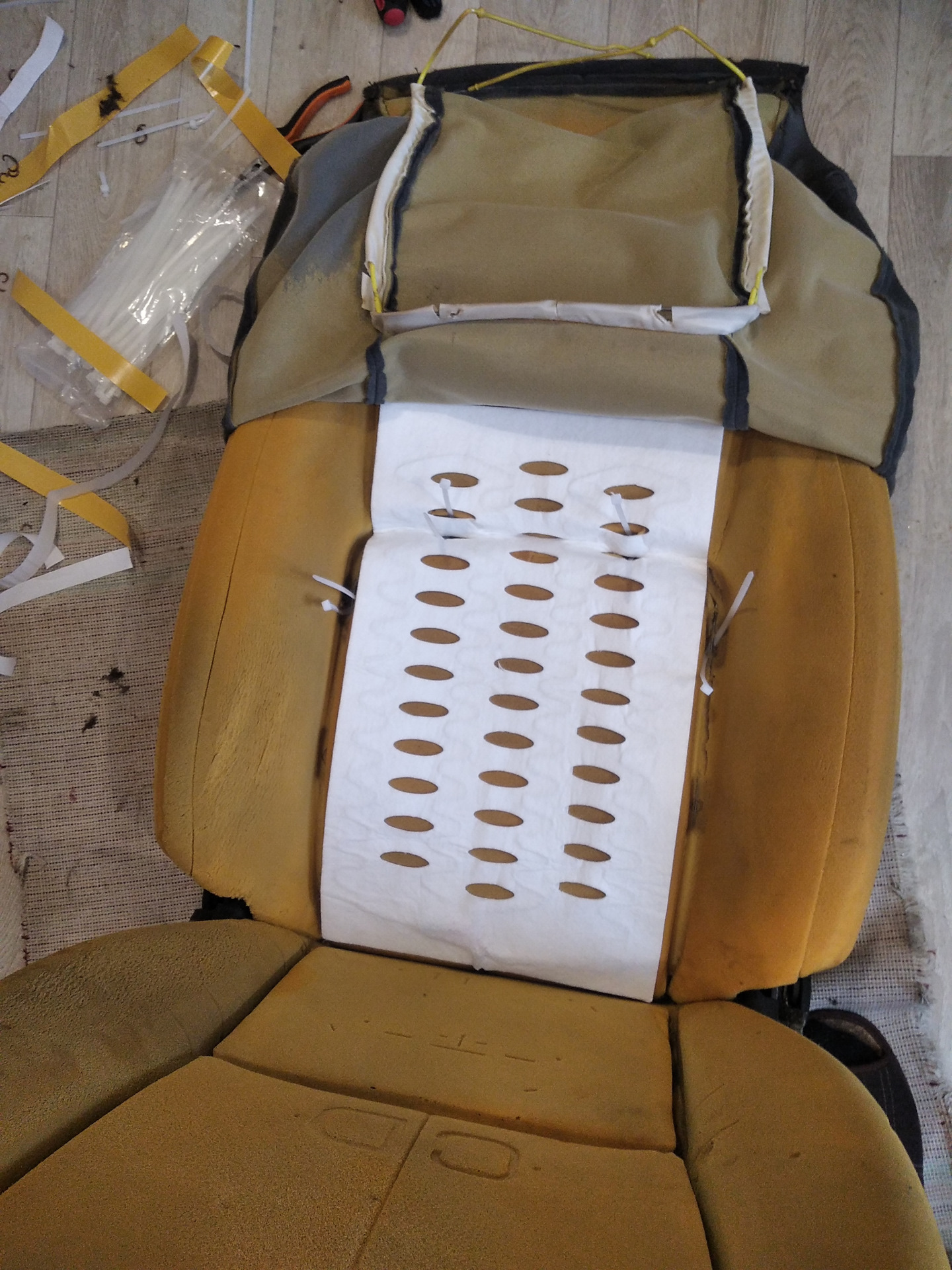

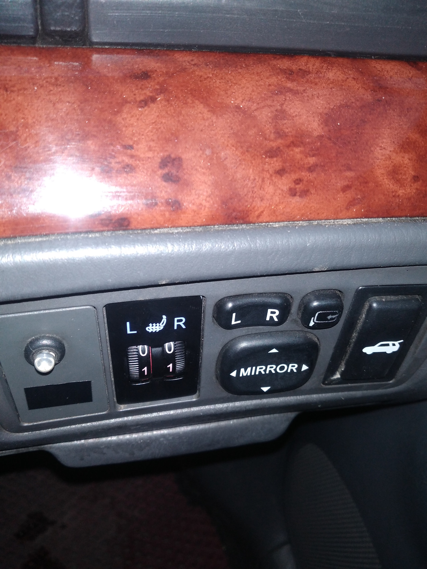

Был приобретен комплект обогрева на 2 передних сидения на Алиэкспресс, также отдельно приобретен блок управления нагревательными элементами. Вся процедура описана на сайте, снятие, разборка сидений и установка обогрева заняла примерно полдня, кольца которые стягивают обшивку сидений мягкие, не стальные, что-то вроде медного сплава. Подключение делал знакомый электрик, греет быстро, нагрев до оптимальной температуры составляет примерно 2-3 минуты. На другую машину ставил обогрев сидений Емеля, грел хорошо, но была проблема, при запуске авто надо было все равно включать регулятор обогрева, сейчас, если заглушил авто и регулятор обогрева находится в положении нагрева, обогрев будет работать.
Ссылка на блок управления: aliexpress.ru/item/100500…6416-795612691.1586480987
Ссылка на нагревательные элементы: aliexpress.ru/item/329839…erlist.0.0.12474aa6JPx7mY

Кнопка открывания багажника? Крайняя правая)
ага
У меня он так же вшитый в сиденья но почему то не работает, подозреваю что просто отрубили проводку, по лету может доберусь посмотрю что и как там.
