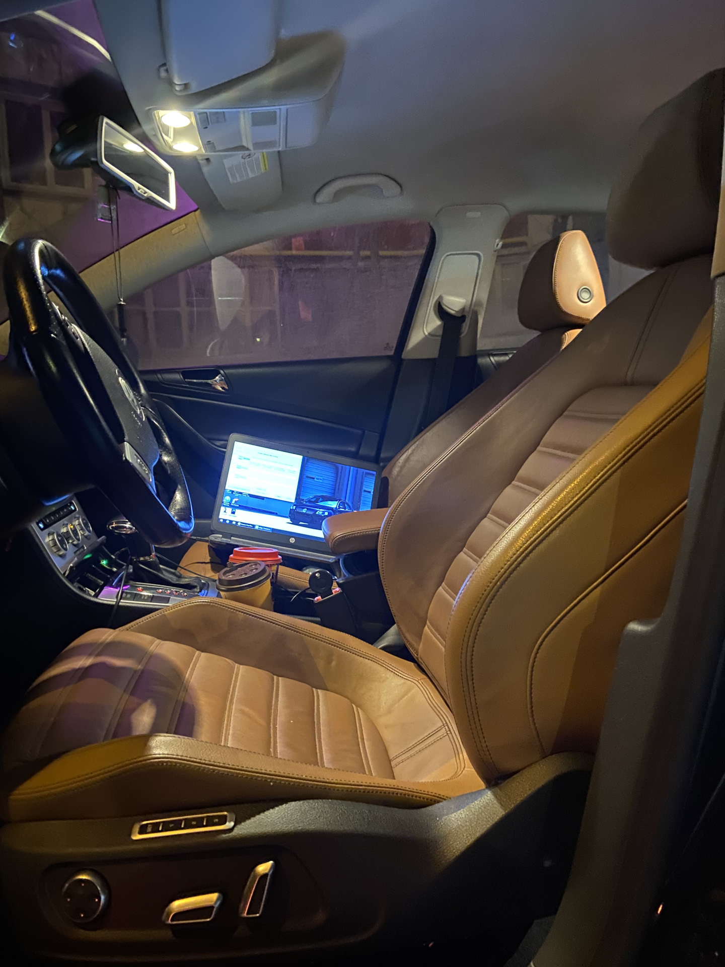

Передние сиденья.
После того как все было закуплено припарковал машину поближе к парадной, снял сидухи и припер их домой. На 11 этаж даже на лифте то еще удовольствие.
Порядок был такой: отсоединяю и снимаю спинки, работаю с моторами в нижней части, переношу датчик занятости, проводку и блок памяти. Потом работаю со спинками, переношу моторчики в них, обратно все собираю, тяну кан шину и все подключаю.
По переносу моторчиков в нижней части сиденья вопросов не возникло, только по одному моторчику не хотели вылезать на двух креслах, но покрутив их на прямую переставил без проблем.
С датчиком присутствия пассажира тоже все просто, только теперь еще нужно переставить синий разъем, который идет на замке ремня безопасности. Размотал изоленту, вырезал разъем, на втором (правом) замке всткрыл изоляцию и по примеру левого врезал обратно.
В спинках мне повезло, диаметры валов моторчиков поясничного упора оказались одинаковыми, поэтому всю конструкцию не переставлял, поменял местами только моторы.
Попутно переставил проводку спинок, подошла без проблем.
Далее перешел к нижним жгутам, их удалось переставить без особых проблем, только на водительском из-за другого расположения блока немного не хватает длинны проводки, но в принципе удалось все поставить, развернув заднюю крышку блока памяти, чтобы разъемы были поближе к проводке. Правда не все защелки сошлись, а только с двух сторон, но по большому счету стоит нормально. Потом может поменяю весь жгут на европейский, если найду или переделаю этот, но летом.
С пластиком решил не заморачиваться, слева сделал прямоугольное отверстие по разметке с обратной стороны под блок кнопок памяти, а справа в пустое окно поставил заранее купленный блок кнопок памяти.
После сборки сделал перепиновку по подробному ОТЧЕТУ,после проверки все сошлось.

Кодирование.
Через Васю отметил в 19 блоке Gateway наличие 36-го блока памяти сиденья водителя, в адаптациях включил функцию Easy Entry, теперь сидуха отъезжает назад, когда заглушишь машину и откроешь дверь.
Правда очень жаль, что нет возможности вывести отключение этой функции в меню Комфорт на приборке, как, например, с Easy Open.

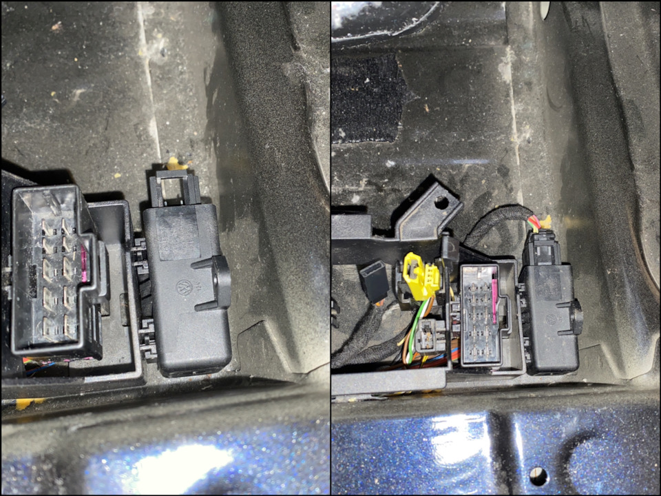

Но засада меня ждала впереди и это подогрев передних сидений…
Подогрев передних сидений.
При включении правой кнопки на климате включался подогрев левого сиденья, при включении левой кнопки на климате вылетала ошибка по подогреву левого сиденья.
9479698 — Включение подогрева переднего левого сиденья
B10A6 12 [009] — Замыкание на плюс
При перепиновке 1 и 5 контакта в разъеме блока обогрева порядок включения приходил в норму, т.е. с правой кнопки включался подогрев правого, с левой левого, но ошибка по левому все равно появлялась и не стиралась, пока не выключишь подогрев.
Изначально я искал замыкание, как гласит текст ошибки, и очень грешил на проводку в машине, потому что после второго ремонта матов подогрева на старом салоне была именно эта ошибка.
Опытным путем было установлено, что эта ошибка означает ОБРЫВ ЦЕПИ НА ДАТЧИК ТЕМПЕРАТУРЫ (терморезистор) в мате подогрева. Если кто столкнется с этой ошибкой имейте ввиду!
И всего одно упоминание данной ошибки я нашел на Д2.
В этом ОТЧЕТЕ почему то таких проблем нет, хотя должны бы быть, потому что жгуты японца и европейца отличаюся не только распиновкой моторов, но и распиновкой обогрева, хотя цвета проводов и положение в разъемах совпадают с европейскими, но назначением немного отличаютя.
В европейском салоне бело-голубой провод идет от кнопки климата в блок обогрева и попутно параллелится на датчик температуры G59, а сине-красный провод просто идет от блока в разъем под сиденьем и уходит на пассажирское, попутно параллелится с правой кнопкой включения на климате.
В японском салоне бело-голубой провод просто идет от блока обогрева в разъем под сидением, и по сути должен уходить на левое (пассажирское для пруля) сиденье, параллелясь с левой кнопкой климата, а сине-красный как раз параллелится на датчик G59 (G60 для пруля).
Я исправил это в жгуте, перерезав сине-красный провод идущий на G59 (G60 для пруля) и соеденив с бело-голубым.
Но можно просто перепиновать.
В блоке обогрева меняются местами 1 и 5 пины, а так же 4 и 8 пины.
В разъеме сиденья 2 и 10 пины (но они разные по типу).
Помимо переделывания проводки в жгуте потребовалась перепиновка 4-ех контактного разъема, который идет на мат и датчик температуры. Все перепиновывал согласно схемы по цветам проводов.
И вот вроде бы все хорошо, подогрев работает, но переодически отваливается с этой же ошибкой по замыканию. После перепроверки всего виновник был найден — четырех контактный разъем мата.
Когда прозванивал тестером в неудобной позе попортил пины. Пришлось их вытащить и подогнуть обратно.
После этого все пришло в норму и все работает в штатном режиме.

В оригинале блок подогрева задними сиденьями устанавливается справа по ходу авто в кронштейне разъемов пассажирского сиденья. Я решил установить блок слева, под водительским сиденьем, потому что не хотелось далеко вести белый провод, который параллелится в 1 пине разъема водительского сиденья и идет в блок BCM.
Для установки блока слева потребовалось доработать его корпус, а именно пропилить насквозь пазы для крепления блока на кронштейне, чтобы развернуть его разъемом к центру машины. На фиксацию это никак не сказалось, блок встал плотно и не болтается.
Далее от блока по порогу прокинул жгут, массу подключил в точке крепления на пороге.
Для установки жгута кнопок пришлось подразобрать и приподнять центральный тоннель. Массу кнопок взял в точке возле блока ручника, подсветку запитал от блока кнопок на центральном тоннеле.
Остальные 3 провода (управляющие от правой и левой кнопок и плюс кнопок) объеденил в жгут, провел по центру машины под ковролином по штатному жгуту и к левому порогу, где соеденил управляющие провода кнопок с проводами идущими от блока подогрева, а плюс от кнопок вместе с основным плюсом блока отдельным жгутиком повел в блок предохранителей.
Плюс блока подогрева подключается на пред. клеммы 30, плюс кнопок подключается на пред. клеммы 15.
Т.к. я изменил направление жгута на маты подогрева ( в оригинале он идет справа налево, а у меня слева на право), то предварительно пришлось изменить распиновку:
В блоке подогрева поменял местами 1 и 5 пин, 4 и 8 пин.
В разъемах кнопок поменять местами 4 пин (с правой на левую, с левой на правую).
После этого все работает корректно, кодировка не требуется.
После всех подключений сделал хорошую химчистку сидений средством Pol Star от Koch и пропитал лосьеном Leraton D2. Выправление вмятин буду пробовать делать летом парогенератором, пока решил не трогать.
Заранее извиняюсь за грязную машину и коврики, но сейчас такая погода…
Сказать что я доволен салоном это не сказать ничего. Я мечтал о би-колор сиденьях с памятью уже очень давно, вид пушка, кто бы что не говорил, состояние на порядок лучше моего старого салона.
