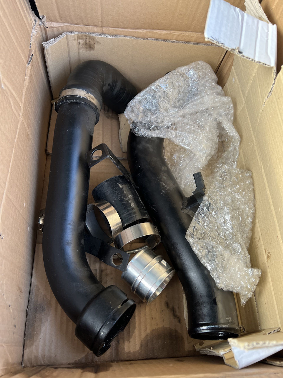

Прикупил уже допиленные буст пайпы под наш мотор.
Заодно решил сразу поменять байпас на новый, что б в дальнейшем больше туда не лазить (номер байпаса: 06F145710G)
Купил 3-ех барный датчик давления, необходим для корректной прошивки (номер: 038906051С)
На следующей недели установка + прошивка!

Быстросъем вот так переварить надо…
Да я понял! Благодарствую!
Пока не поставил, вези комплект к аргонщику- убирай быстросъем…он со временем может начать сопливить.
Спасибо за совет!
