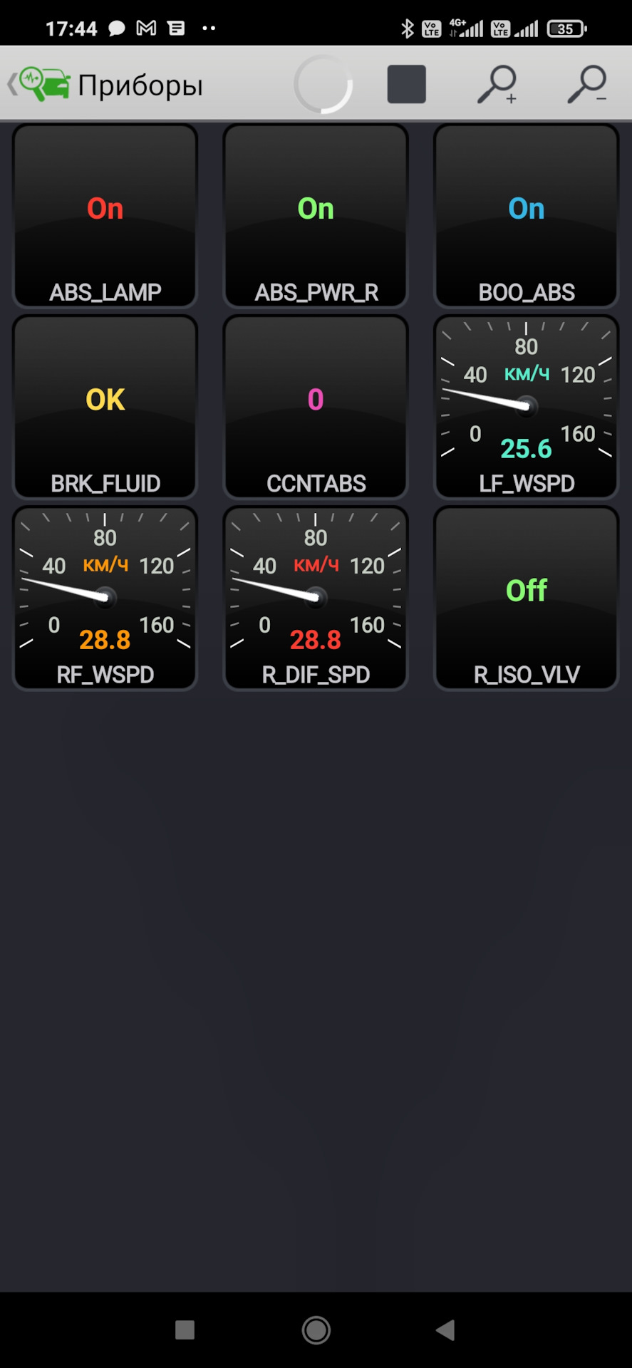

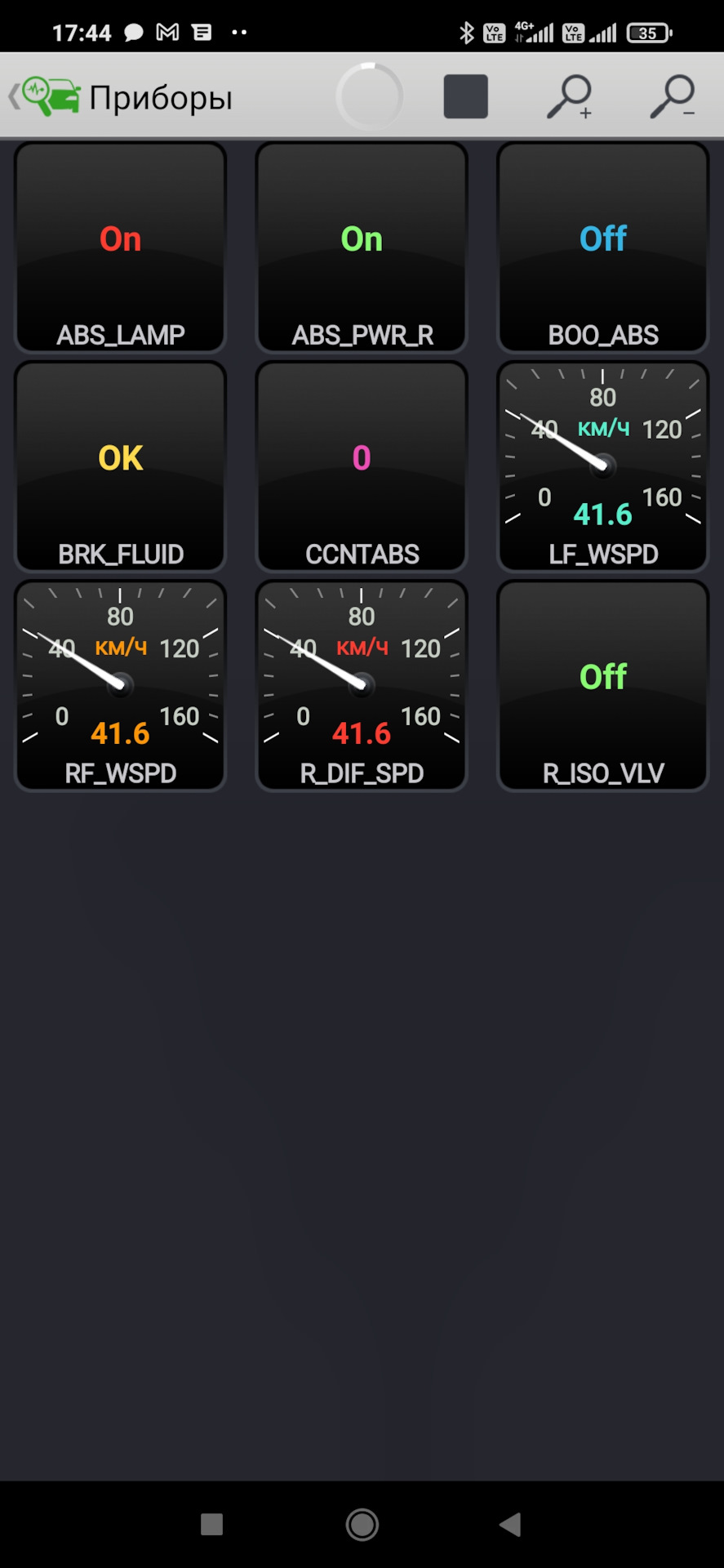

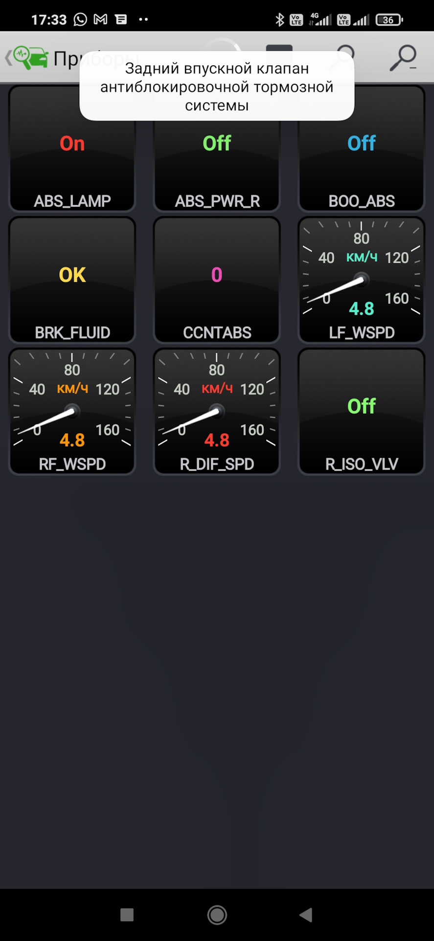

Диагностика простым елм и вывод датчиков показал что абс горилл лампа а на приборке нет. . Заглушил кто то.
Выйдет не готовность клапана задней оси . что и с чем его делать надо непонятно…
Стоя на месте
В движении вполне норм
На торможении

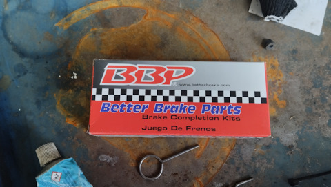

Запчасти на фото: 256160
Датчики скорости работают
Тормоз работает и релейный выход тоже периодически …
По при этом ошибок нету…
Страшная ерунда .

Поздрпвляю с залипшим клапаном в блоке абс)
Да так и подумал… Брать другой … Или расхаживать этот. Или катушка сдохла?
На сколько я помню, там три датчика ABS. Два передних на ступицах и один в заднем мосту.
Смотри они все показывают. Проблемы в этом нет. Проблема в клапане.
Что за клапан? Почему именно он?
Он и выдает что не работает
