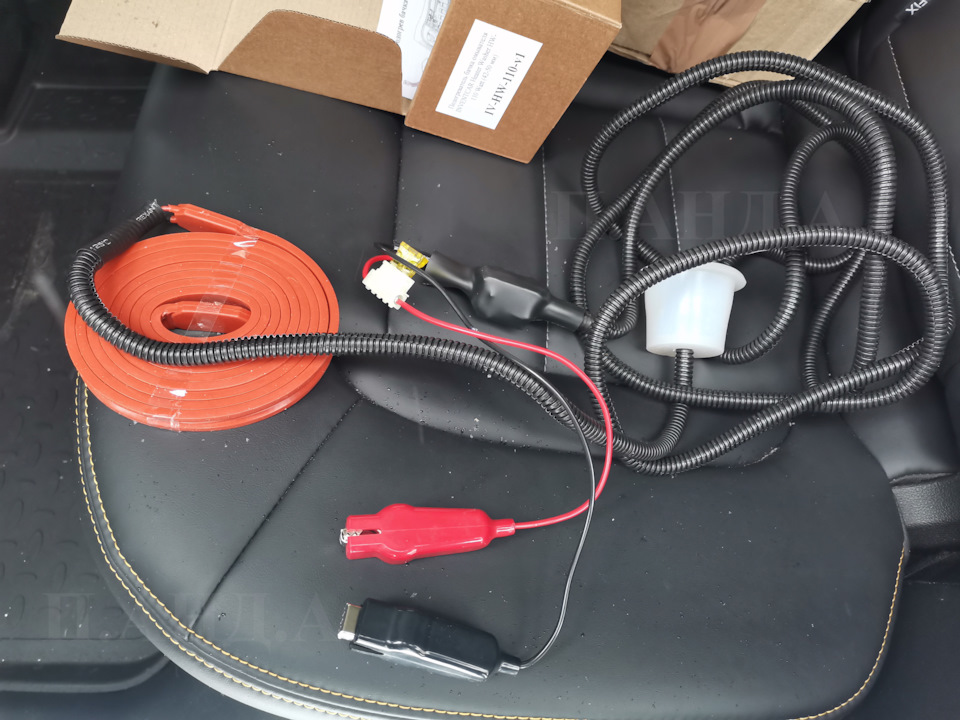

Пришло через СДЭК в такой коробке, за пересыл взяли 250 руб.
Прямо у СДЭКа распаковал и оценил. Нагревательный элемент около 2 метров, очень гибкий. Проверил, при заведенном авто начинает греться.

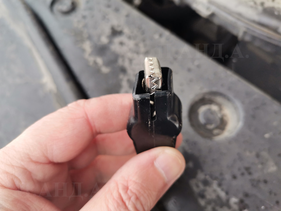

Единственное что, крокодилы конечно не очень, хлипковатые.
Нагревательный элемент достаточно легко вошел через горловину в бачок, плюс еще туда с метр провода засунул, что бы уж наверняка греющая лента не осталась в горловине. Крышка (или пробка) 42-50 мм подошла в идеале для нашей горловины (на фото уже закрыто крышкой). Родную синюю крышку снял.
Провод легко спрятался у жабо переднего бампера, только некультурный вид остался на плюсовой клемме аккумулятора. Со временем может что придумаю, а пока катаю так.

Ну что, проездил я с ним уже 2 недели и мой вывод:
Плюсы —
1. Быстро устанавливается, ничего придумывать не надо.
2. Включается-отключается автоматически.
3. Жидкость действительно согревается, распыл улучшается.
4. По трассе реально стало ездить легче и безопаснее, жидкость смывает наледь со стекла и щеток намного лучше.
Минусы —
1. Дороговато все же.
2. Достаточно долго греется жидкость, минут 15-20 (не получится прийти в замерзшую машину и через минуту брызнуть на лобовое заледенелое стекло теплой жидкостью). Хочешь не хочешь, а лобовое очищать придется.
3. Слабый нагрев омывающей жидкости, всего 35 градусов. То есть нет такого, как в видео показывают иногда — как дракон пышет паром, нет, пара почти нет или незаметен. Я бы заменил нагревающий элемент на нагрев до 50-60 градусов.
4. У нас и так маленький бачок для омывайки, а тут еще минус 200-300 грамм.
Вроде все, что вспомнил. Доволен ли я? Процентов на 60 (из за слабого и долгого нагрева жидкости), а вы уже думайте сами, я постарался дать максимально честный отзыв.
Кто захочет прикупить данный девайс, я в интернете нашел только пару магазинов с ним, брал я тут за 3 790 руб.
Всем спасибо, всем пока!
