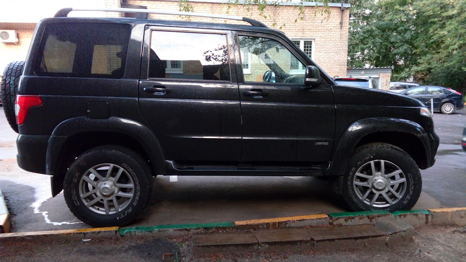

Это к вопросу какой должен быть максимальный размер резины, чтоб "вошел" в арки без лифта на родном диске R18.
Не я был первым, и точно не буду последним. Пока машину обвешивали допоборудованием в салоне, я искал нормальную резину для нее заместо штатного говна, на котором мой внедорожный танк становился похожим на самокат.

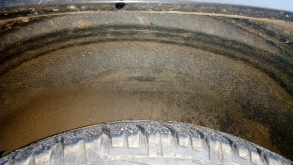

Многие на drive2 на штатные диски R18 уже поставили 275/65, так что ответ на вопрос "войдет-не войдет" я уже знал. Поэтому в шинке сразу сказал что тащить. До последнего никто не верил, но "все вошло". И дело совершенно не в арках — места там с избытком. Под вопросом был только один момент — с внутренней стороны заднего колеса маловато места до амортизаторов. 275 — это широкая резина, но даже по факту ее установки между шиной и амортизатором остается хоть и небольшой, но вполне достаточный зазор — что-то около 10 мм.
Еще есть вариант (такой же по диаметру, но поуже) 255/70 R18. Тоже годится — места до амортизаторов будет поболее, ну и кому-то спокойней будет ставить 255ую резину на 7" диск, а не 275, хотя в моем случае встала великолепно.
Вначале я нашел на авито бэушную резину с пробегом в 1 сезон, но шоссейную (я хотел AT). Хоть и не то, но зато 10 тыщ. Пока получал машину — резину успели выкупить. Пришлось покупать новую за 44. Тепрь Барбос обут в ботинки от Купера Discoverer A/T3.
После моей скоростной низкопрофильной R17 — ощущения что едешь на диване)))) Просто кайф. Раздолбанный участок дороги до работы ехал хоть и медленно, но с наслаждением.
На убитом колейностью КАД СПб тоже пролетел со свистом.
Расход топлива наблюдаю — пока вроде все в норме. Хотя о чем-то говорить рано — катаюсь третий день.

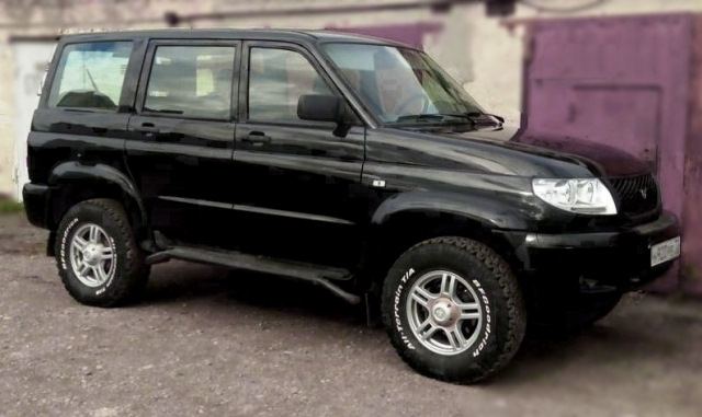

штатные R16, патриот 2011, в стандарте, шины BF Goodrich AT 265х70 r 16 на штатном литье (7х16 ET 35). все аккуратно и гармонично без замечаний пять лет.
здесь реальные примеры на моих и других машинках, в различных вариациях
forum.uazbuka.ru/showthread.php?t=95903&page=25
