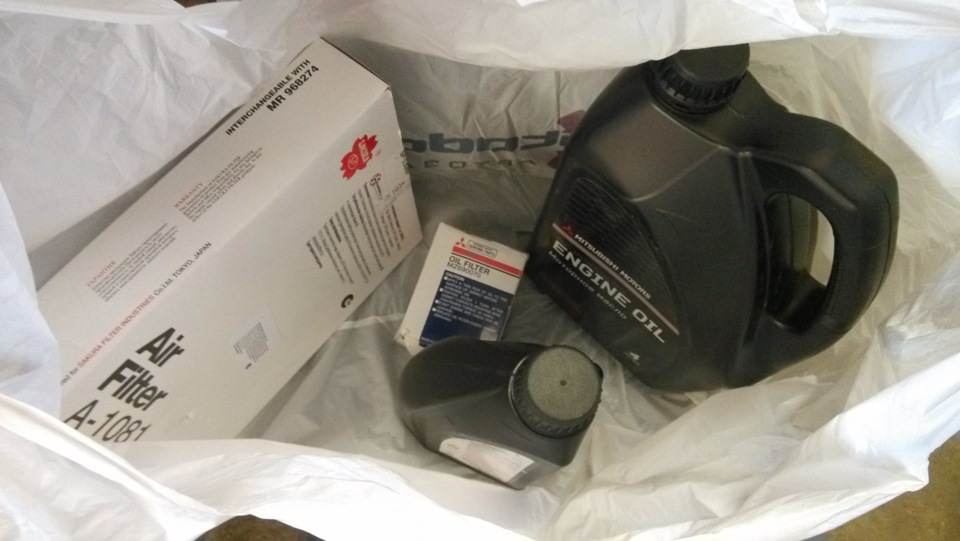

Что купил:
Оригинальное масло Mitsubishi 0W20 (MZ320191 4л. + MZ320190 1л. 1 литр оказался лишним…
У меня без проблем хватило 4 литровой канистры, 1 литровую даже не вскрывал :( )
Масляный фильтр взял: MZ690070 (…115 говорят, не берите). Фильтр, который в прошлый раз ставил ОД оказался фирмы Purflux… + уплотнительное кольцо MD050317

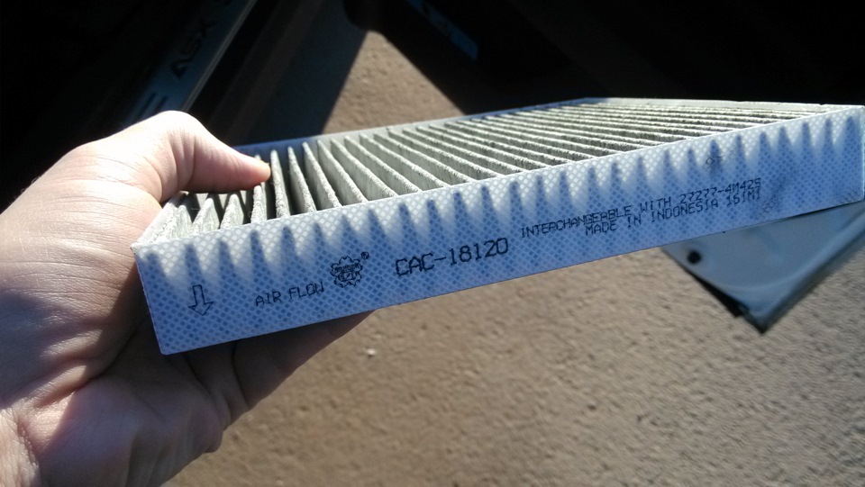

Воздушный фильтр A1081 SAKURA и фильтр салона CAC18120 SAKURA. Салонник оказался посредственный, в следующий раз буду брать MANN.
P.S. масляный фильтр советуют тоже брать MANN :)

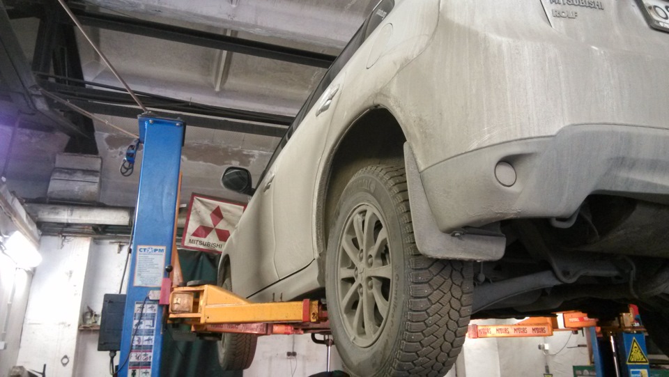

P.S. Позаглядывал снизу, пока машина стояла на подъёмнике. Что могу сказать, по силовым элементам, конечно, уже стала появляться лёгкая ржавчина, т.к. антикор делали только днища видимо. Но это фиг с ним, на мой век хватит :)
И что неприятно опять удивило — место соединения задней банки глушителя и средней части — сильно поржавело и уже отслаивается… Фото сделать не удалось, но товарищ сказал, как будто ему уже лет 5 )))
Так что возможно на своём веку менять это дело ещё придётся…

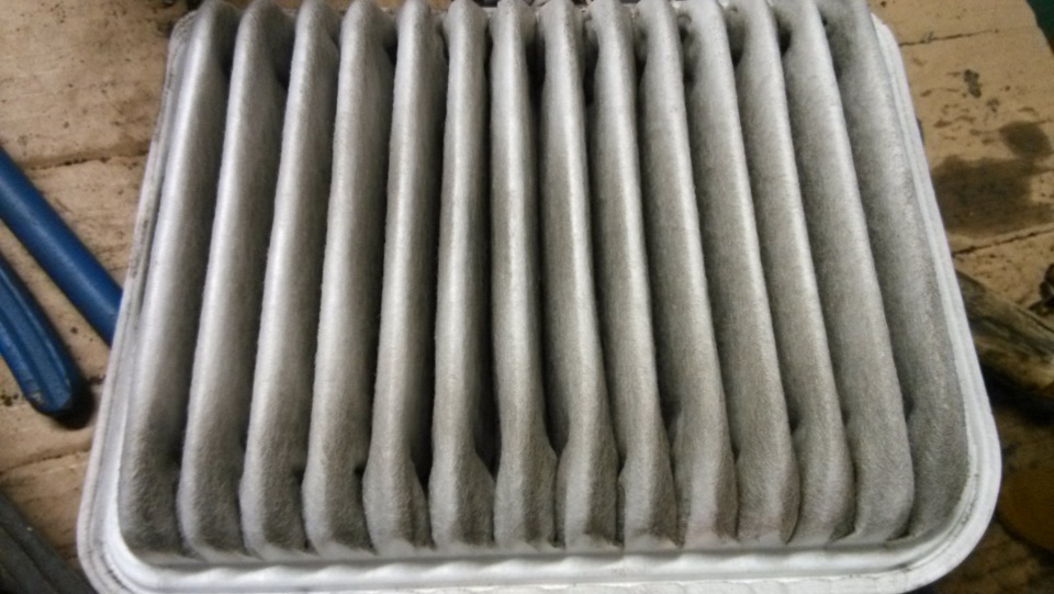

А по фильтру добавлю: пришло тепло, пыль… На неделе полезу смотреть "а есть ли он"… А то что-то за пару дней с закрытыми стеклами столько пыли налетает, сколько в еНоте за 2 недели не набиралось :(
а можно более развернутый комментарий? я вот пока не менял еще ни разу, но надо определяться.
Ну знаете, когда угольный фильтр стоит в раза дешевле, чем всякие MANN и прочие, возникают сомнения…
На ощупь такое чувство, что просто бумага, которую слегка испачкали в угольной саже.
Нет, фильтр ровный, сделан довольно опрятно, но на счёт угля внутри очень большие сомнения :)
p.s. на просторах интернета вычитал, что лучше типа Сакуру не брать, т.к. его кто-то разрезал, а там минеральная вата оказалась внутри… НО это могла быть просто подделка… Для сравнения взял MANN, заберу его, сравню )
хм. вроде уже давно на рынке-то. а подделки были, да. поэтому вот здесь информация кое-какая sakurafilters.ru/faq/important
фильтр CAC18120 SAKURA товарищ ставит на аут уже 3-й раз вроде. и мне довелось его держать в руках: конечно, "угольным" его назвать нельзя, но и впечатление ширпотреба третьего сорта не создает.
Возможно, я же не спорю )
Но за такую цену вряд ли они туда полноценно угля насыпали, потому что производство не очень простое )
Потому и сказал, что посредственный )))
Я же не сказал, что Г полное ;)
ну вот и я про то: как "угольный" не тянет, но уж точно не хуже какого-нибудь бумажного гувила, м?
Да, с этим согласен )
