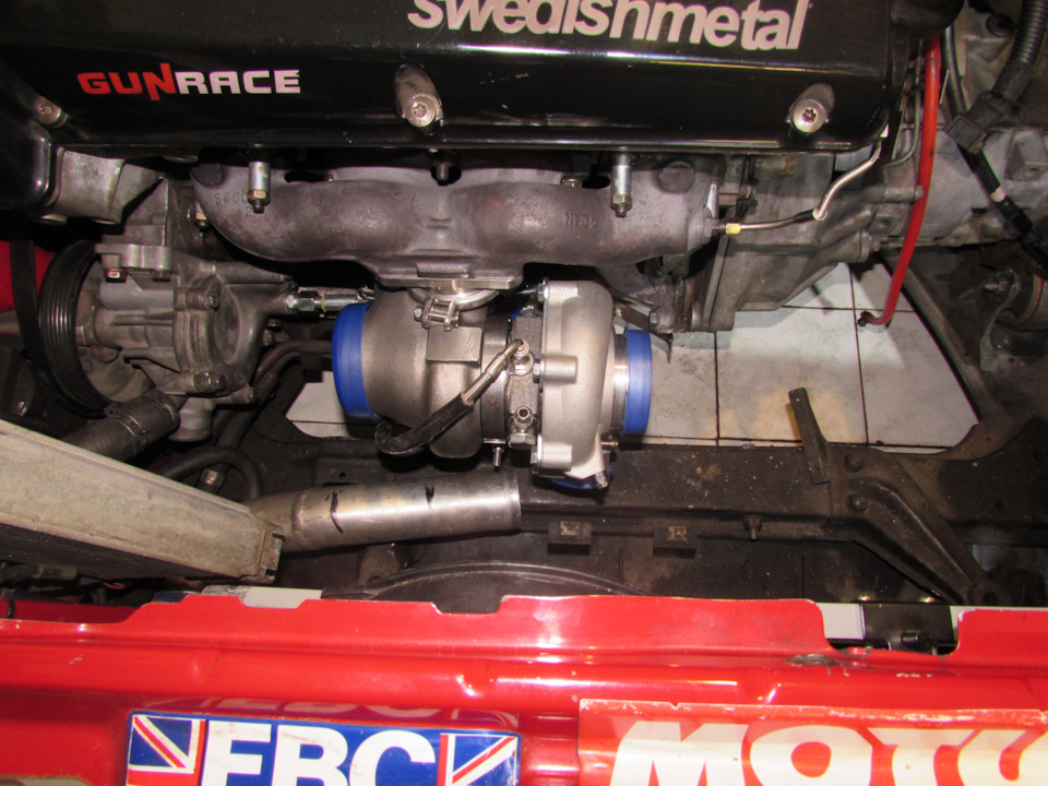

Установку я чего-то подзатянул, но так как всё было готово к установке, вчера за день я всё собрал.
Сборка прошла без каких-то глобальных проблем, мелкие недочёты всплывали и решались на месте.
Даже нигде не подтекло: ни антифриз, ни масло)))).

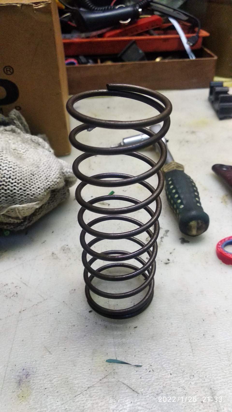

Проблема вылезла после заводки: на холостых Blow off аля *Tial* был открыт и это, как бы, не комильфо, считаю я. Разрежение в норме 0.6, начинаешь играться заслонкой — он начинает закрываться, а потом опять открытый, обороты в районе 1000. Поспрашивал у тех, у кого стоит такой же, говорят что так и должно быть. Но мне так не понравилось, и я считаю, что он должен быть закрыт, а при сбросе газа открываться и стравливать воздух. Благо в наборе шла вторая пружина — более жёсткая. Разобрав Blow off аля *Tial* и внедрив её туда, всё встало на свои места, обороты 850-900 разряжение 0.65, Blow off на холостых закрыт, на сбросе приоткрывается. Но всё-таки надо найти чуть помягче пружинку, так как приоткрытие не всегда получается, в общем надо тестировать.

Места конечно у тебя под турбину навалом…везет же(
Это я ещё чуть синевой с зеленью разбавил))))
Ну места для манёвра есть, была бы чуть по больше, уже нужен равнодлинник.

Ключевое слово — неправильный подбор пружины. Слишком мягкая была.
Ну она изначально стояла, а производитель дивайса не удосужился написать какая пружина стоит и какая идёт в комплекте. Тут надо определиться какой psi для пружины выбрать.

Так а чего определяться — смотришь, сколько у тебя разряжение на ХХ. Потом смотришь, сколько разряжение при броске газа. И подбираешь пружину так, чтобы на ХХ клапан был закрыт, а при броске газа открыт. Скажем, я использую с тиалом пружину на 11 psi.

Ну у меня тоже на прогретую разрежение. Просто ту что я поставил пружину она мощная, и не всегда приоткрывает.Пошустрил интернет прям какая то проблема найти 11 psi.На ебэи есть, в Москве вроде как есть 10 и 11 psi, цена правда за пружинку 3500. У тебя 11psi пружина жёлтая или без цвета?
Я уже не вспомню. Сделай проще — поставь обратно более слабую пружину и подожми ее. Шайбы подложи, например. Так, чтобы на выходе она открывалась когда надо.
Плюс напомню, что тиалу надо внутреннее сечение шланга 6 мм. Штуцеры у тебя точно были, вопрос в шланге. Под такое сечение нужен армированный.
Шланги у меня уже давно 6мм. Сегодня игрался со слабой пружиной, подкладывал, даже две шайбы, не закрывает на холостых.
