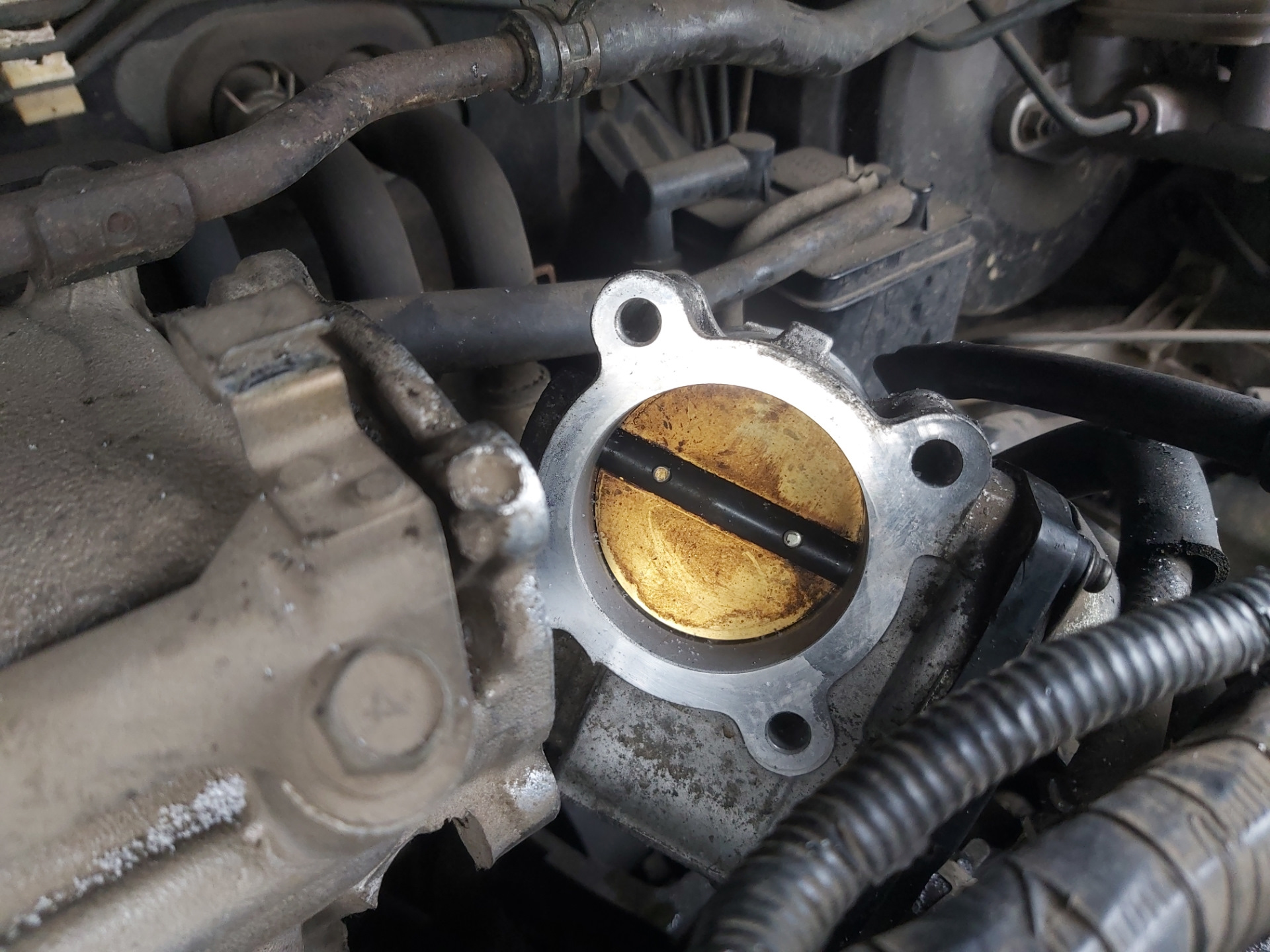

Для профилактики решено было почистить дрочель, снаружи он оказался чист, думал не снимать, но сняв его он оказался с хорошим налетом, замачивал черноту WDшкой и отмывал карбклинером.
Заодно отмыл ЕГР, но его не фоткал, кокс там тоже присутствовал. Ковырял замачивал отмывал, говнища вымыл по максимуму

После чистки дроссельной заслонки адаптацию нужно делать?
Она сама проходит, но повышенные обороты долго
Прикольно. Я слышал у многих траблы с адаптпцией, а оказывается ничего не надо делать оно само заживает как на собаке 😂
Ну да, помолотило и нормуль стабилизировалось
