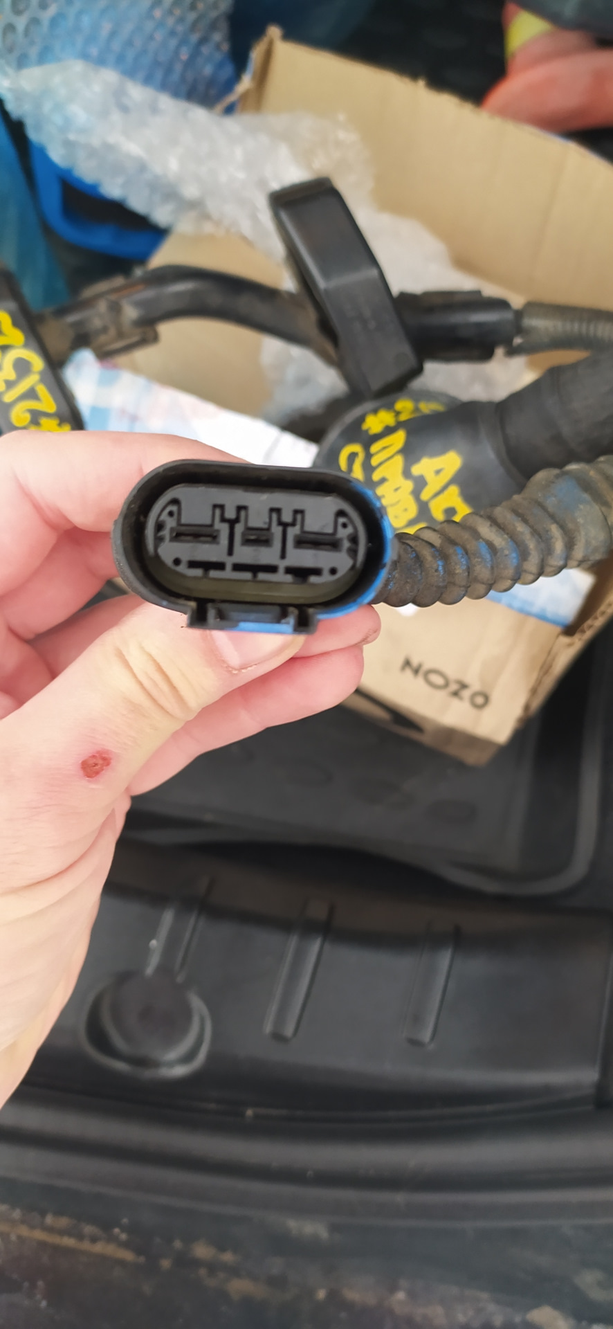

Ну и сам разъем который мне потребовался

Ну и сам разъем легко разбирается
И защитная пластиковая часть отделяется от самих фишек
так как фишки не окислились и все в порядке
Заменили только пластиковую часть

а что с разъемом та?😂 там походу горелкой грели болты вот и проблемы от сюда
Да неее это остатки герметика на вилке после попыток рукожопов сделать как в лучших домах Лондона🧐, да и пластик был отколатый, а не оплавленный😁 А так да картина страшная, эту фотку можно показывать не послушным детям, типа : не съешь кашу и к тебе ночью прийдет Актуатор😱 Звучит жутко, я бы точно кашу съел🤣

Приветствую🤝разбило бедолагу где-то, ну и горе-мастера постарались со своей лепниной😅

Ну дай Бог что бы не пригодилась😉 Похоже на то что этот разъем разбивает зимой, когда на диске образовывается приличный кусок льда и в один прекрасный момент на скорости этот лёд отваливается разбивая хрупкий пластик на морозе, так как летом по гравийным дорогам не ездил и вероятность отскочившегося камня маловероятна.
