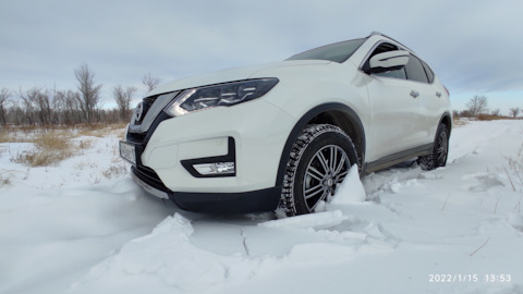

Ехали по поселковой дороге после метели. Местами намело снега. Большинство перемётов преодолели с легкостью даже на 2 wd. Количество снега увеличивалось, и я переключил на авто 4wd. Но почти в конце пути встретил сугроб "Босс", начал в него въезжать, но чувствую машина сильно замедляется: у меня в голове нарисовывается будущее, в котором я бегу искать трактор. Короче сбросил газ, остановились, пока не далеко въехал. В надежде выехать задом по своей колее, включил 4wd lock, выключил esp, включил реверс, нажал газ, а автомобиль не едет. Подумал, что буксует, но как то тихо и без вибраций. Посадил жену за руль, сам думал подтолкну, но пока толкал посмотрел на колёса, а они то не крутятся, причём все. Сел за руль, заглушил двигатель, заново включил, завёл ( думал может автоматика заглючила) но тоже самое: тапку в пол, а на тахометре 2000 оборотов и выше нет. Пытался вытащить снег из под днища, но безрезультатно. Я решил не насиловать аппарат и стал вызванивать помощь. В итоге вытащил меня приятель на ниссане Террано в старом кузове, не скажу какой год выпуска, но электроники там видимо нет.
В итоге, поехали как ни в чём не бывало. Так я и не понял, что это был за выпендрёж моего автомобиля, типа: "фсё ни куда мы дальше не поедем" и мычит на 2000 оборотов. Остается догадываться, что это может некая защита CVT от перегруза и перегрева. Может кто то знает причину такого поведения трансмиссии? Поделитесь пожалуйста.
Ну а для себя я сделал вывод, что больше не хочу проверять X-trail в тяжёлых условиях.

Если двигатель при газе в пол не раскручивается выше 2000, значит его душит система антипробуксовки. Выключите систему стабилизации, она заодно и систему антипробуксовки выключает — это решит проблему.
На ниссане еще не попадал в ситуации, где надо буксовать, но вот на Субару Аутбэк что по снегу что по грязи — она не едет, пока не выключишь антибукс. После отключения машина оживает и крутит по полной. Помню как то по глине ехал, она налипла на колеса и все, просто стоит (сначала испугался, так как только купил машину и не знал этого) — выключил антибукс и поехали.

Обсуждалось на форуме — задним ходом Трейл выезжает очень хреново, не рассчитан на такое, там ограничение момента срабатывает постоянно, т.к. вариатор себя бережёт! Надо вперёд пытаться двигаться, тогда вся электроника работает как надо.

Похоже что esp не выключили. Срабатывает ограничение мощности при пробуксовке, очень на это похоже. Вообще 4wd lock, esp off и газ в палас. Метет годно
Это вы про CX-5 говорите?
Нет, сх5 не имеет переключателя 4wd/lock. До этого был хитрила и я по началу те же проблемы испытывал в снегу. Машина не хотела даже немного буксовать. Все дело было в esp. Вы написали, что его отключили, но выглядело будто нет. Ограничение мощности и никуда не едущая из сугроба
Да, так и есть. Я перечитал инструкцию, там тоже написано, что при выключении esp система не отключается полностью. Получается выключил, но как бы нет ((

Мой x-trail 2014 года отключал esp с кнопки, как раз для таких целей это и нужно делать. Ни одна машина не отключает esp совсем, просто ослабляет "ошейник" и дает пошалить. Тоже самое и мазда, со включеной системой колеса вообще не буксуют. При повроте руля и попытке "дать угла" машина теряет тягу. С отключеной системой, машину можно бросить в занос, но когда занос грозит разворотом, esp правит ошибки. На иксе тоде боком давал вполне успешно, ну, насколько позволяла мощность двигателя конечно
1. Эмитации блокировок не работают с выключенным esp.
2. Мозги берегут коробку по этому при пробуксовке идёт ограничение момента. Хотите больше — нужна другая коробка)
