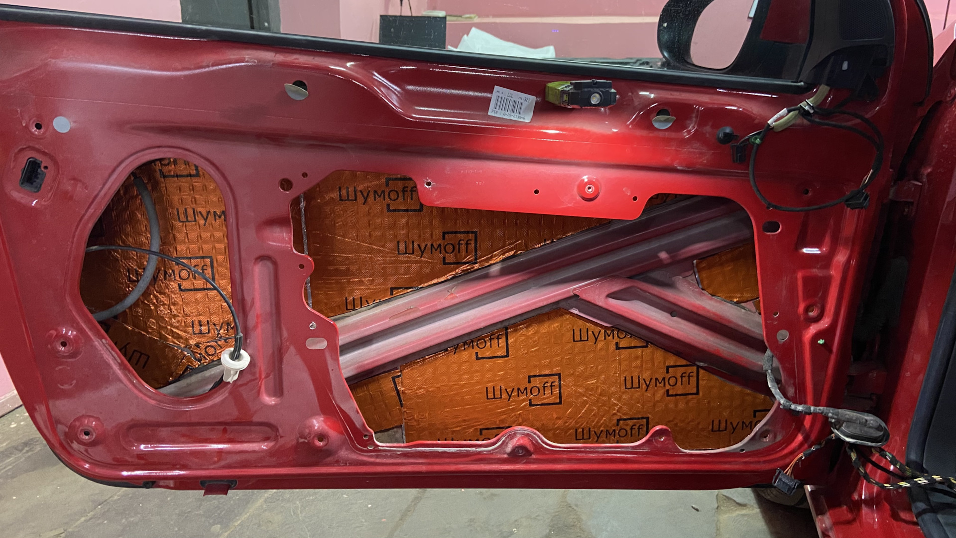

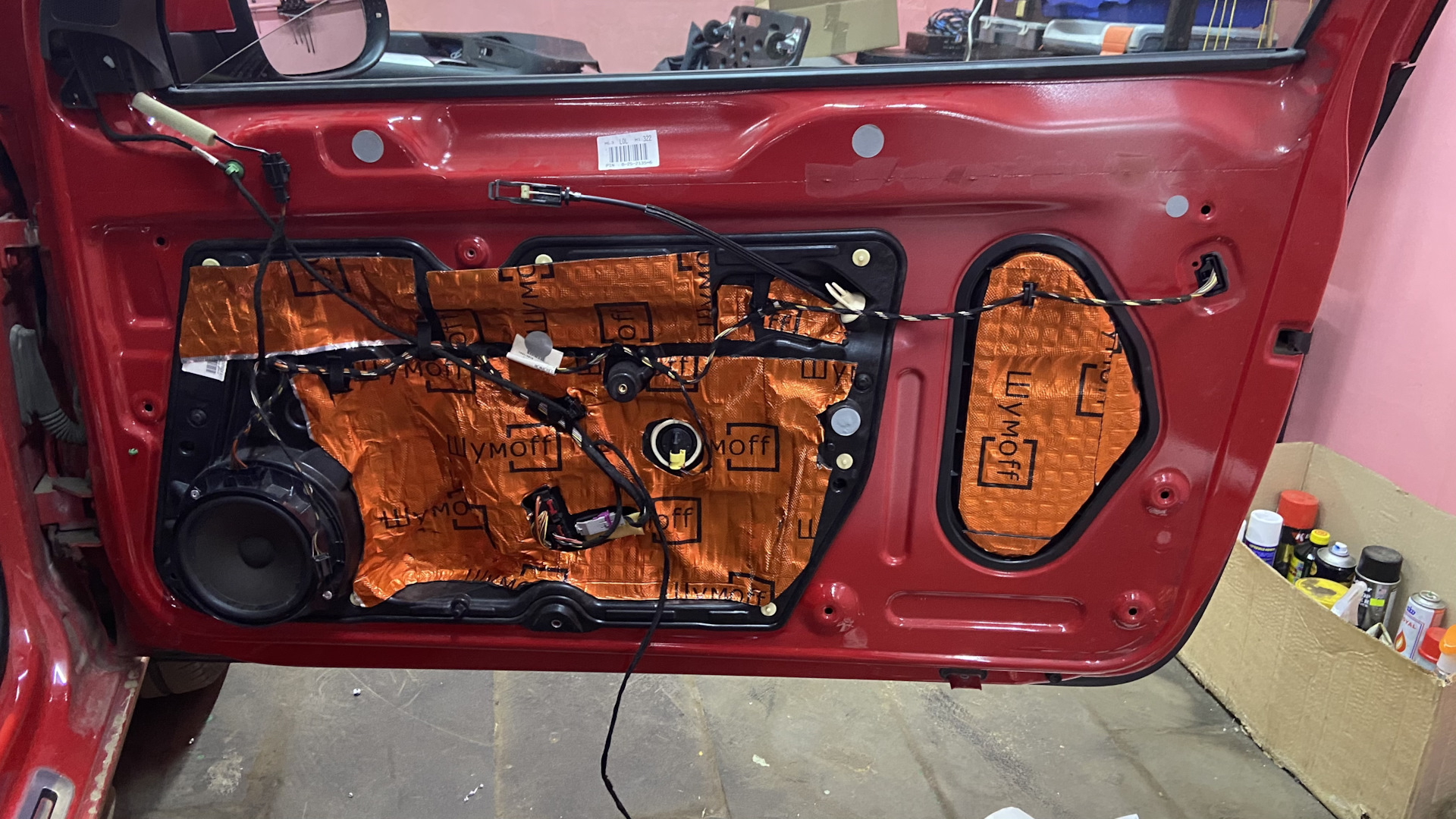

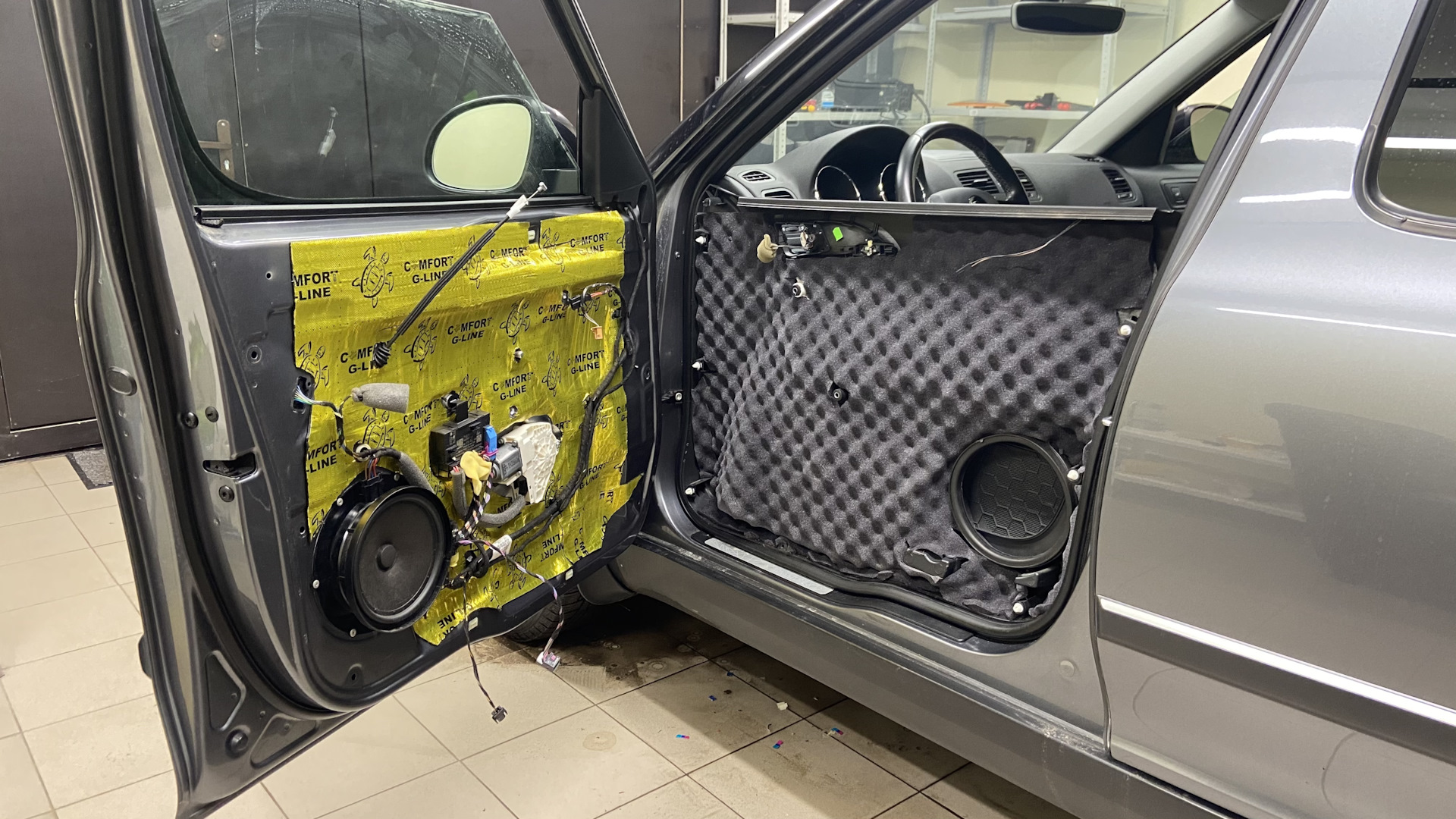

Всем привет!По сколько шумоизоляция была сделана примерно год назад а пишу сейчас, попытаюсь вспомнить все подробности в мелочах В дверь полез потому-что заметил капли воды в районе колонки, поначалу не мог понять почему в сильные дожди у меня вода из под обивки стекает вниз по ковру! Разобрал дверь, высверлил колонку и увидел разрушенный уплотнитель видимо 10 лет для него приговор, и тоже самое заметил с левой стороны, ну раз раскидал всё решил сразу зашумить, фото прилагаю ниже
Первое фото для обложки так что сору но это конечный результат, не всем так делаю делаю лучше но для себя как говорится всегда по быстрому

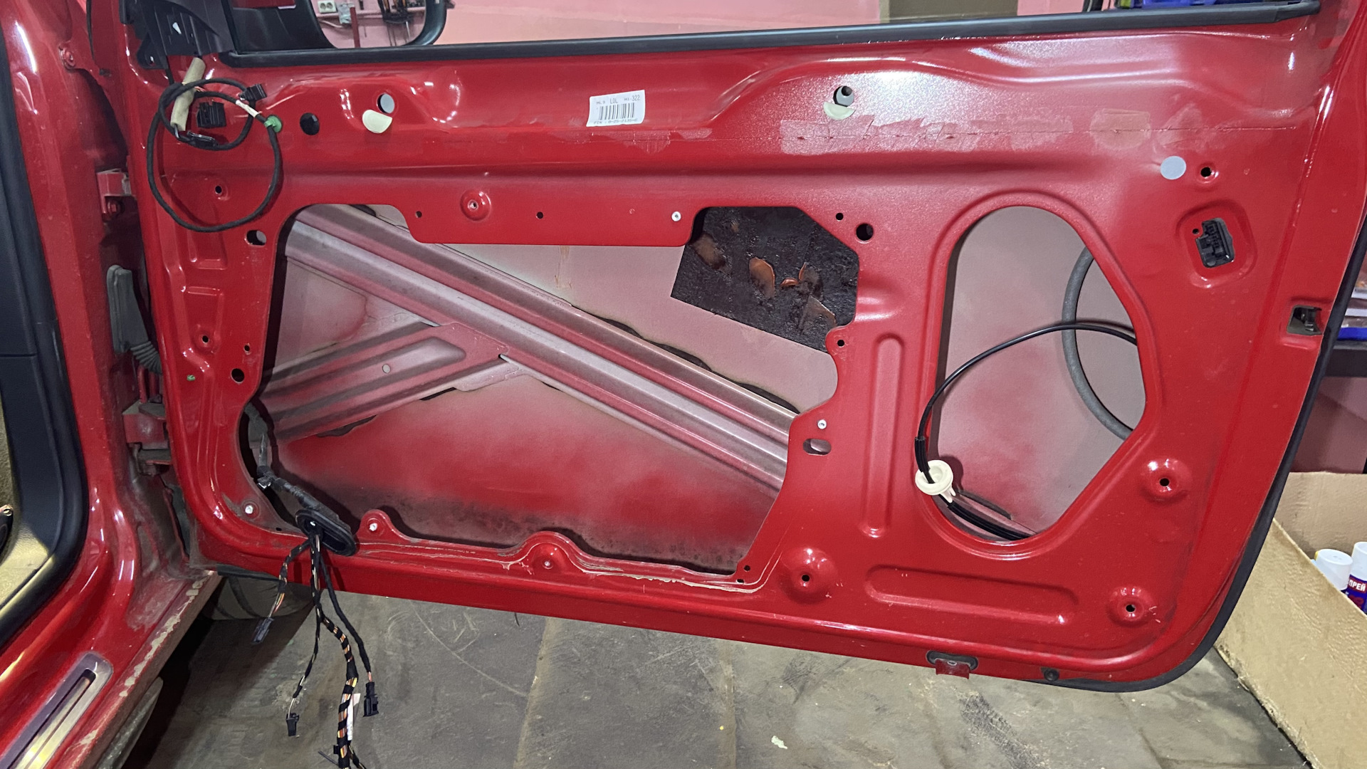

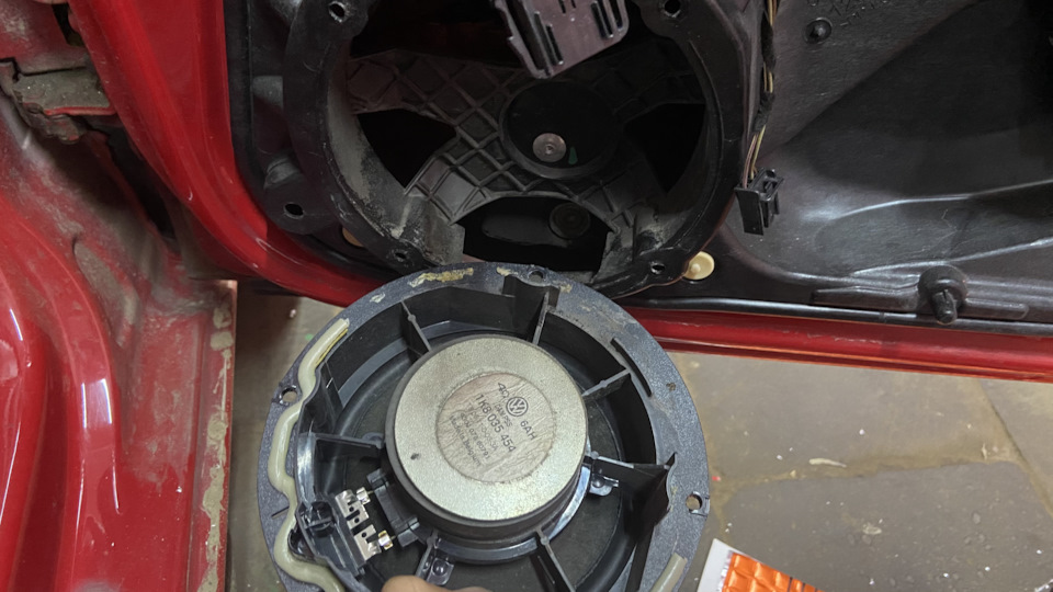

Вот виновник торжества 🤭я думал там герметик а там тупо дешевый уплотнитель
Ну теперь будет дорогой герметик, колонки менять не вижу смысла в данном автомобиле они играют неплохо особенно с шумовиброизоляцией

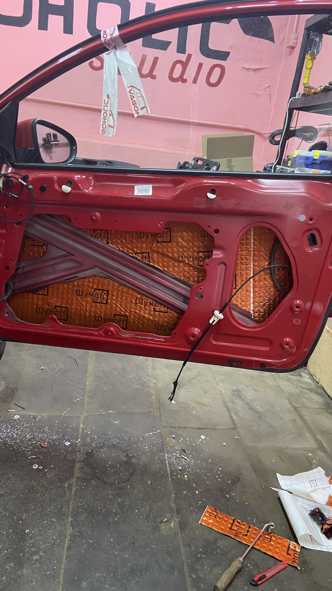

Пустая голая дверь, шумоизоляцию делать очень удобно
Использовал шумоизоляцию шумофф, выкупил оставшееся куски у друга
Шумоизоляцию клею больше 10 лет и про шумофф скажу так: это всего-лишь раскрученный бренд — сейчас на рынке есть конкуренты у которых показатели гораздо выше и цены ниже, да лет 7 назад они были на пике но такое ощущение что они остались там (имхо)
Осталось закатать и закрыть пластиковый щит

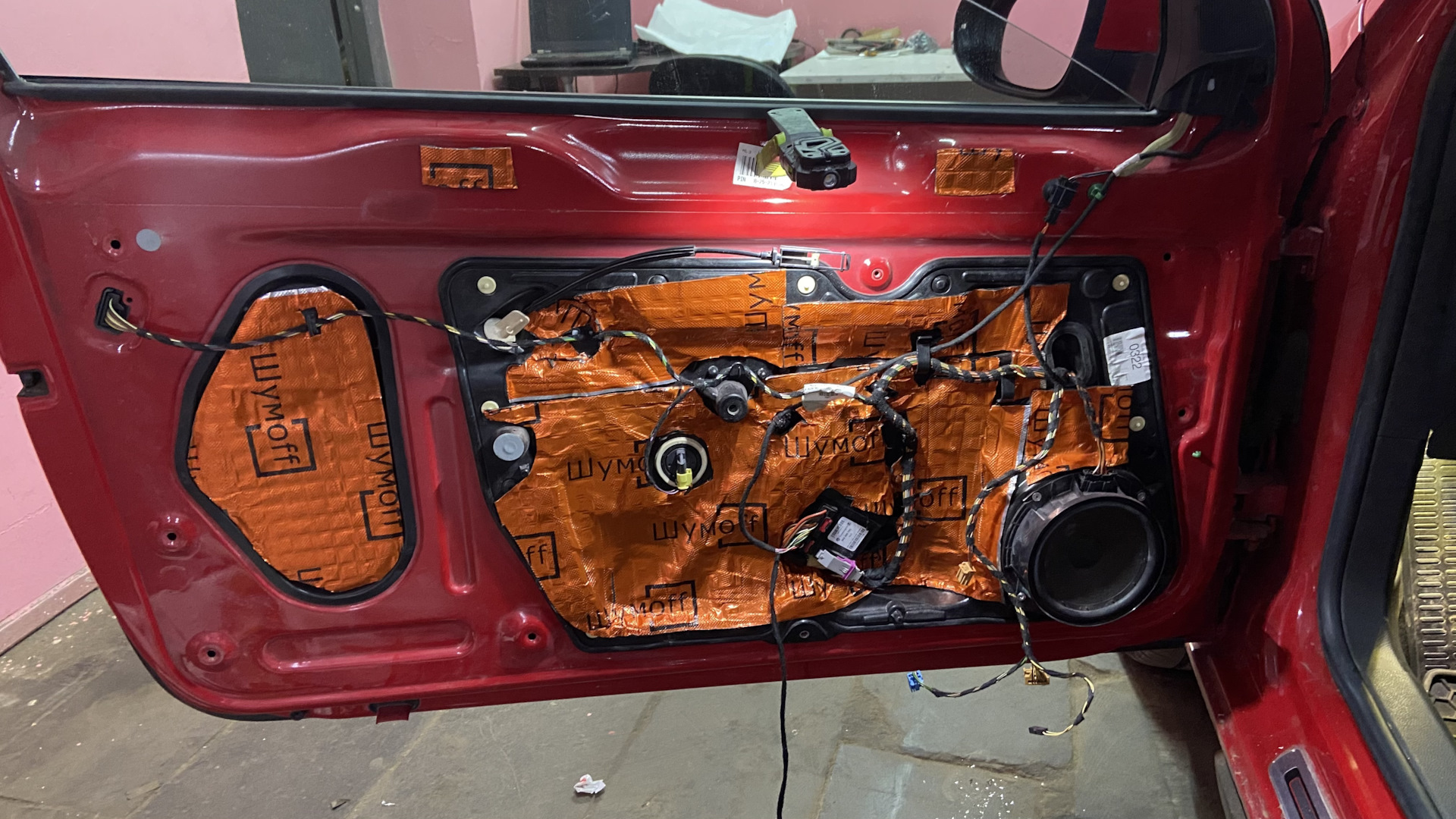

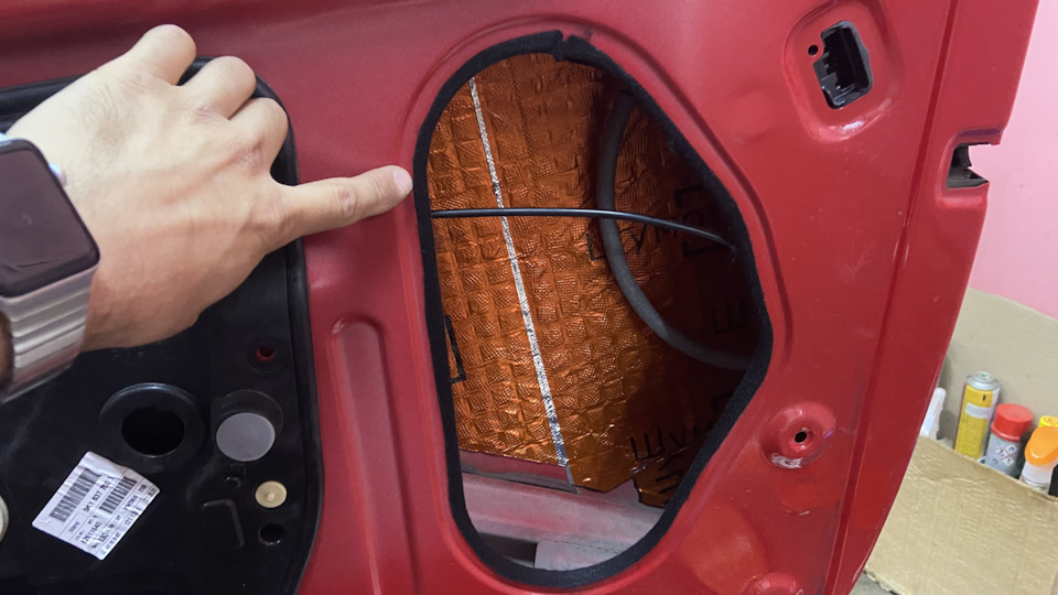

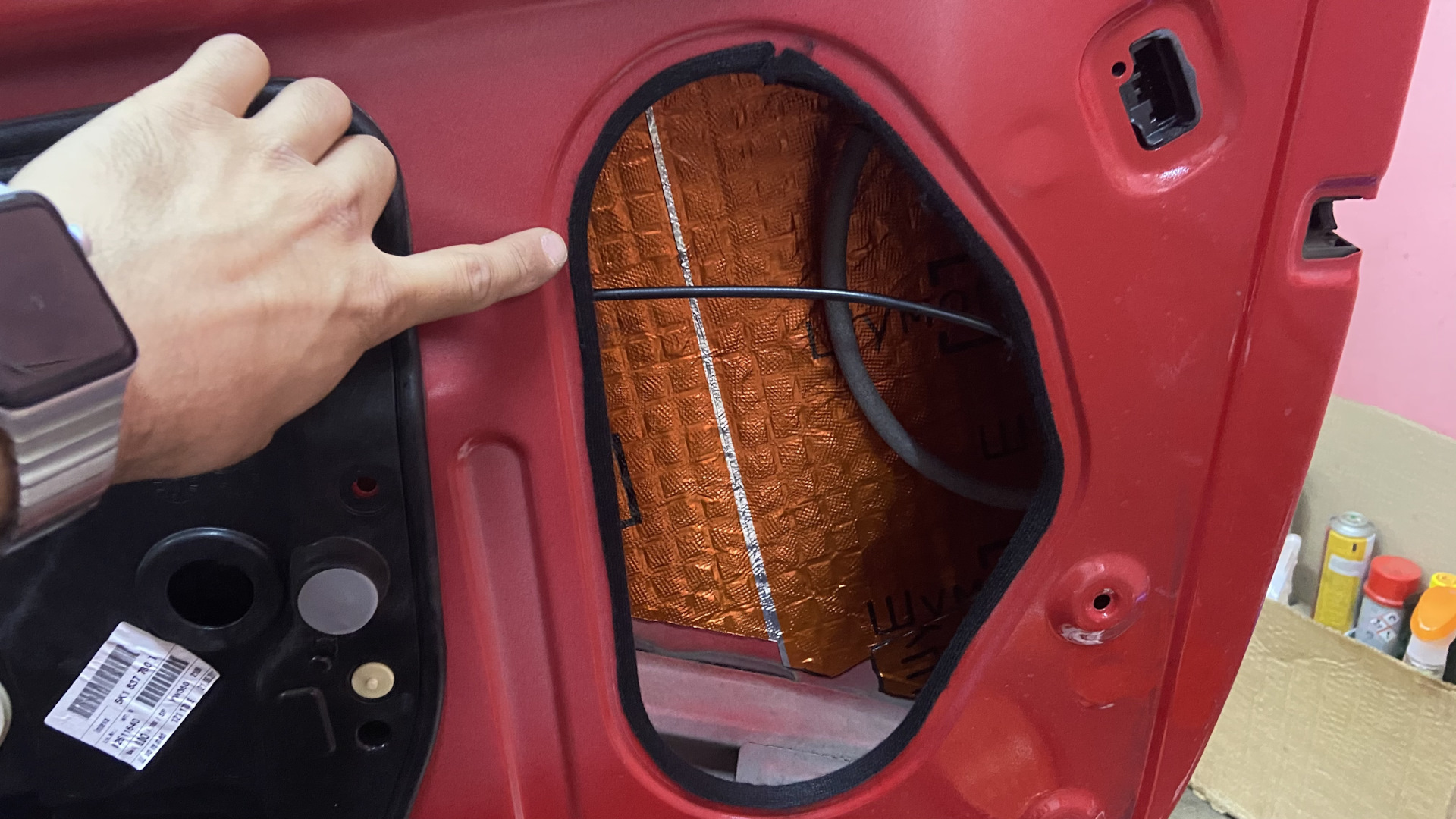

Самое главное, за свой опыт я понял что нужно проклеивать хромку лючка между железкой и пластиковым лючком, можно простую тряпичную изоленту проклеить от неё тоже будет толк
Можете меня строго судить но шумка в притык поэтому где то добавил кусочки на качество это не влияет только что на красоту
Ну теперь красиво ?По хорошему надо закрывать полностью лючок, но если вы обратитесь в сервис вас пошлют, в лучшем случае вам расковыряют всю дверь ножом, никому не интересны ваши сложности и ваша шумка в том числе
Проводку вытащил сверху виброизоляции, очень много неровностей короче головная боль для шумшика, просто сама по себе вибруха не сильно растягивается

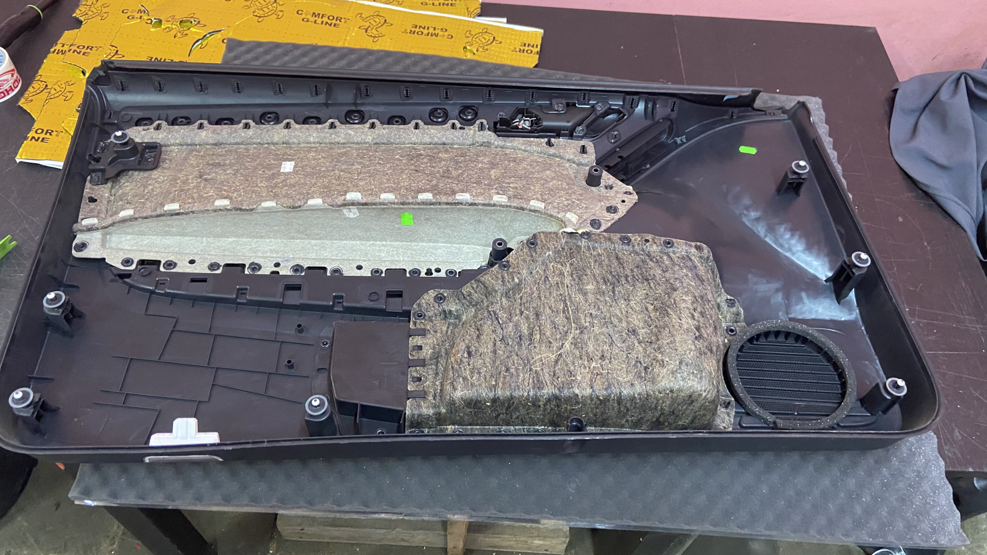

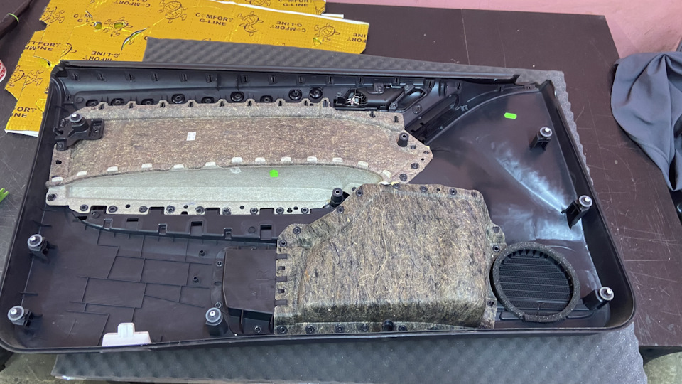

Круто заморочился! Но по сути смысла клеить вибру на пластик нет, лучше именно шумки побольше чтобы пустоты заполнить
Буду знать
