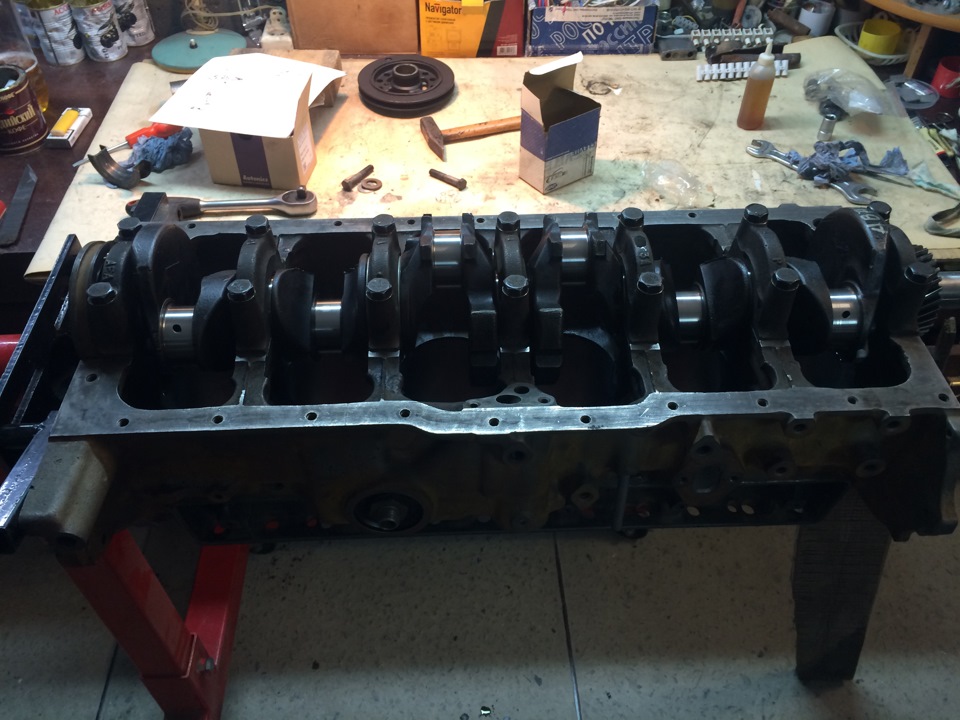

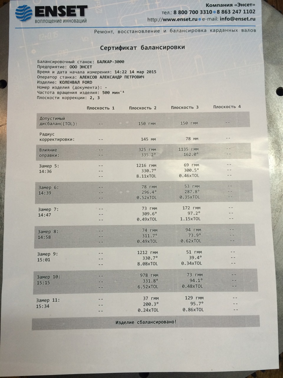

Итак, мы остановились на коленвале. После изготовления специальной втулки, (так как невозможно достать шпонку шкива) вал, наконец-то, встал на стенд балансировки. Как показали замеры — не зря)
Так как мы подошли к непосредственной сборке двигателя, очень удобно пользоваться кантователем. Но, так как, двигатель, достаточно, длинный, то решили, в дальнейшем, подстраховаться и использовать, хоть и не красивую, но надежную опору с другой стороны, в виде, доски)
Теперь вал со спокойной совестью можно класть в постельки))) Моменты затяжки коренных и шатунных крышек взяты из книги, так что все по науке. Без поршней, вал проворачивается без усилий, с мягким нажимом)

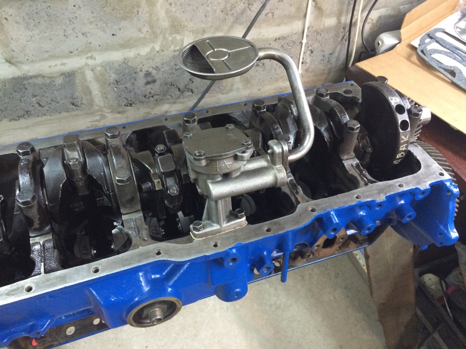

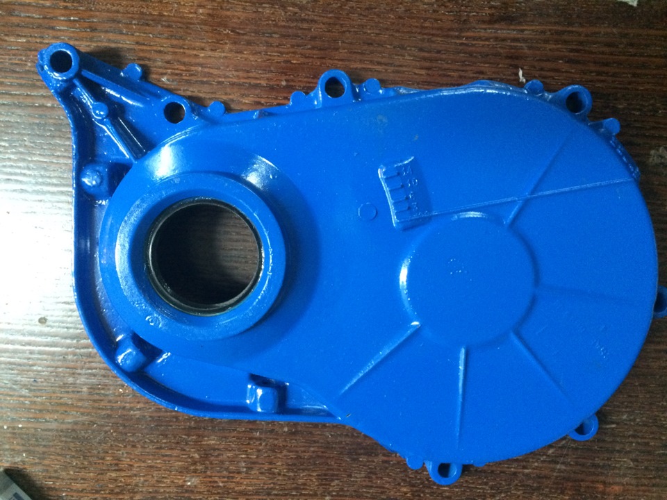

Задерживает цех гальваники, куда отдал болты для цинкования, поэтому решили навести небольшой блеск снаружи, так как уже с двигателем грязных работ не предвидится. Кстати, решили окрашивать элементы частями, а не полностью обливать двигатель краской, так как мне кажется, что это более эстетично, когда выделяется каждый элемент и крепеж)
Еще раз проверили и установили масляный насос.

А какой краской блок красили?
Краска "Novax" 3 в 1). Позволяет красить по легкой ржавчине без предварительной грунтовки. Выбрал случайно и очень доволен. Могу смело рекомендовать!
А от температуры не слезет? Я думал там какая-то температурная нужна.
Зачем?) Двигатель не разогревается до температур свыше 100 градусов, тем более чугунный) Выпускной коллектор — другое дело, там высокотемпературный режим, поэтому, на нем покрытие должно выдерживать высокие температуры. Тем более, постоянные циклы охлаждения и нагрева.

Я тоже там балансировал.
